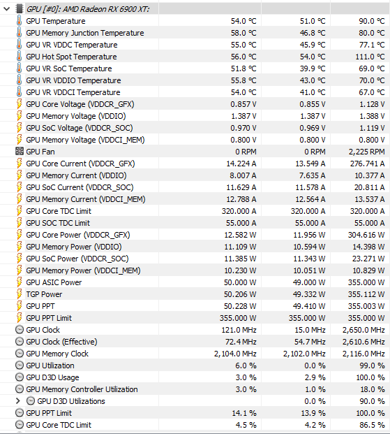

Ohne Bios- und Treiberänderung von einer Gigabyte RX6900 XT OC. Gerade eben getestet. 5 Minuten lang mit dem Streßtest im AMD Reiber
Hmm.. habe gemeint die XTXH Versionen der 6900er werden alle sehr heiss beim hotspot. Ergebnis nach 5-6Minuten MSI Kombuster:
In Spielen wird die Karte nicht ganz so heiss und dreht auch bis auf 2700mhz rauf. Mehr würde auch gehen, aber dann müsste ich mit den Einstellungen rumspielen.
Ich habe Buildzoid, aka Actually Hardcore Overclocking mal gefragt, ob ich was tuen müsste bezüglich den Temps und als leihe wie ich es bin, war die Meinung, ne lass nur. Es läuft ja im Rahmen, welches 110Grad
sind. Deswegen mache ich mir mal keinen Kopf, solange die Karte nicht drosselt.

Hab mal mit meiner normalen 6900XT nen 10Minuten run laufen lassen.
Da stellt sich mir die Frage: Für was den XTXH Aufschlag zahlen, wenn ich mehr Takt bei weniger Verbrauch und kühleren Temperaturen habe? Hehe..
