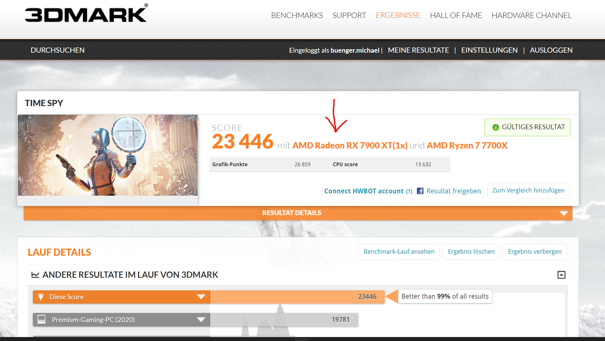

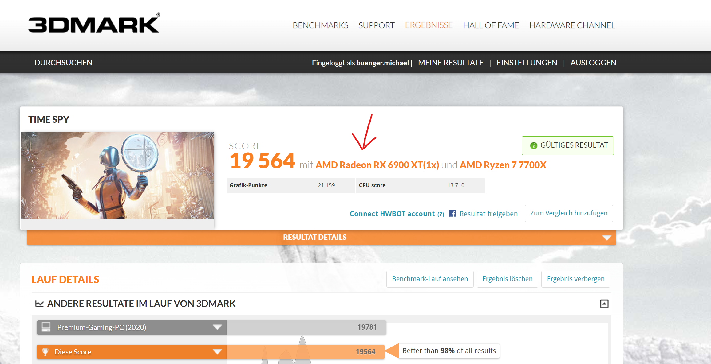

meine Rx7900xt hat auf jeden Fall eine Höhere Leistung als mein Rx 6900 xt

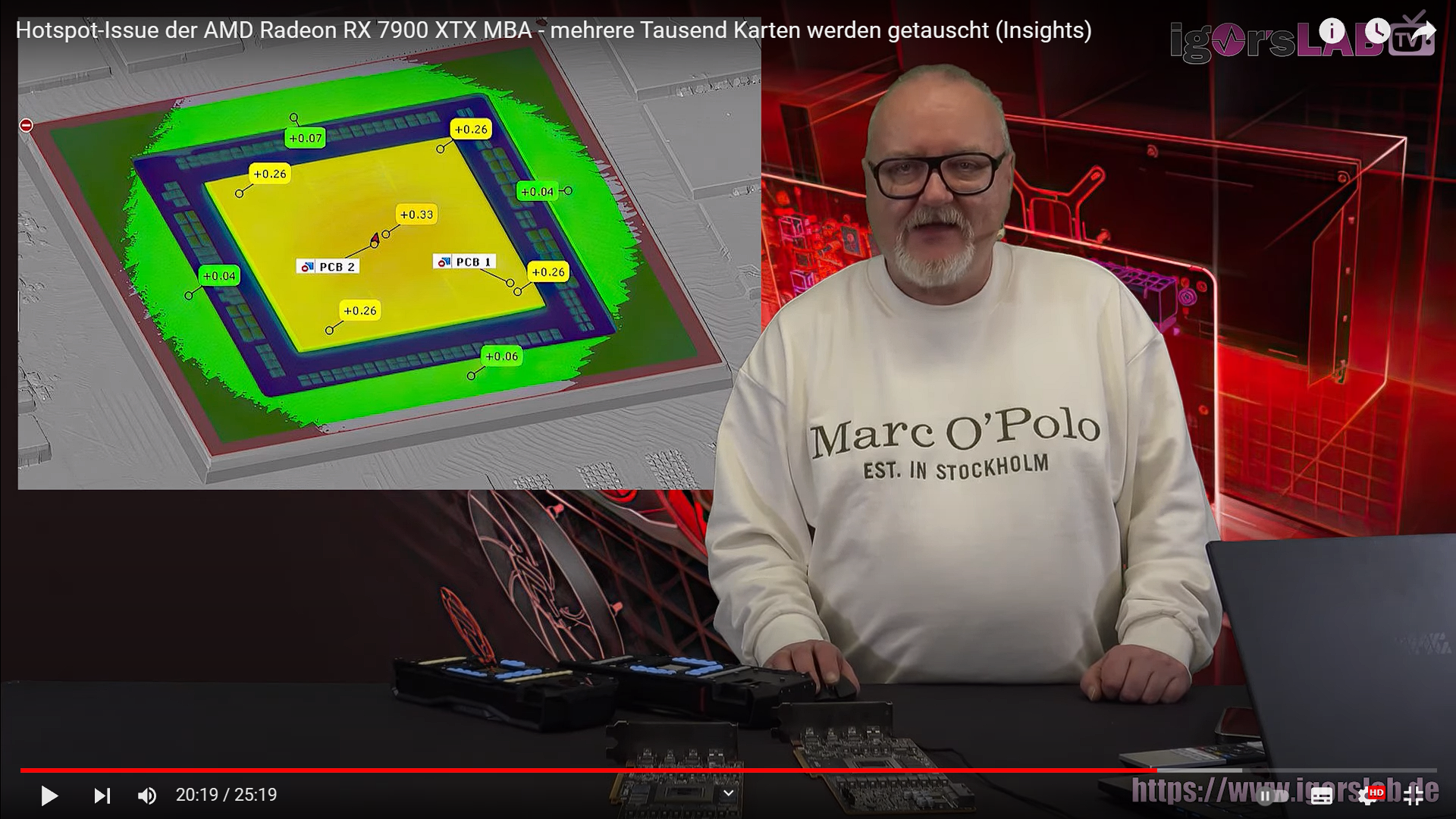

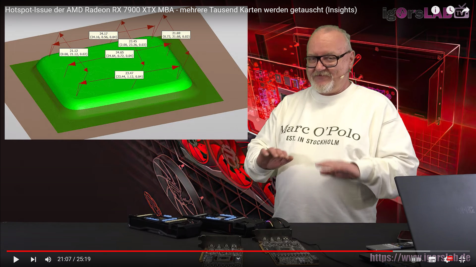

Öhm, ich bin ja nicht vom Fach, aber kann das mit der Wölbung der GPU nicht damit zusammenhängen, dass Igor das Ding vermisst in "nicht verspanntem" Zustand?
SVΞN schrieb:
kurz zusammenfassen
Ca. 5 - 6 (Batches) Chargen an Karten sind betroffen und AMD bietet den Umtausch oder Rückerstattung an. Der Umtausch dauert wohl ca. 2 Wochen. Entscheidet man sich für eine Rückerstattung muss man die Versandkosten selber tragen. Laut Igor ist das Branchenüblich, da AMD ja auch erstmal auf Ausbesserung bestehen könnte.
Ein weiteres Problem ist aber, das die Kühler nicht immer plan aufliegen. Er hatte eine Karte im 3D Scanner und der Heatspreader ist konvex sowie der Sockel verbogen. Der Heatsink, sprich Kühlerseitig, hat ne leichte Beule und ist schief angeschliffen. Das wird durch ein Phasenwechsel Pad ausgeglichen, ist wohl aber auch nicht das Wahre.

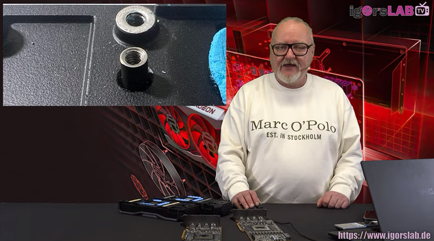

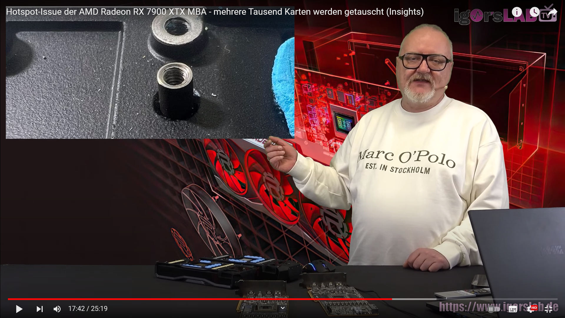

Die Gewindegegenstücke im Kühler schauen teilweise auch zu sehr über die Karte hinaus, er hat es dann durch Unterlegscheiben ausgeglichen.
