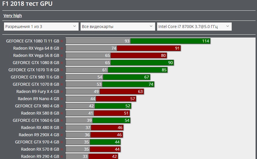

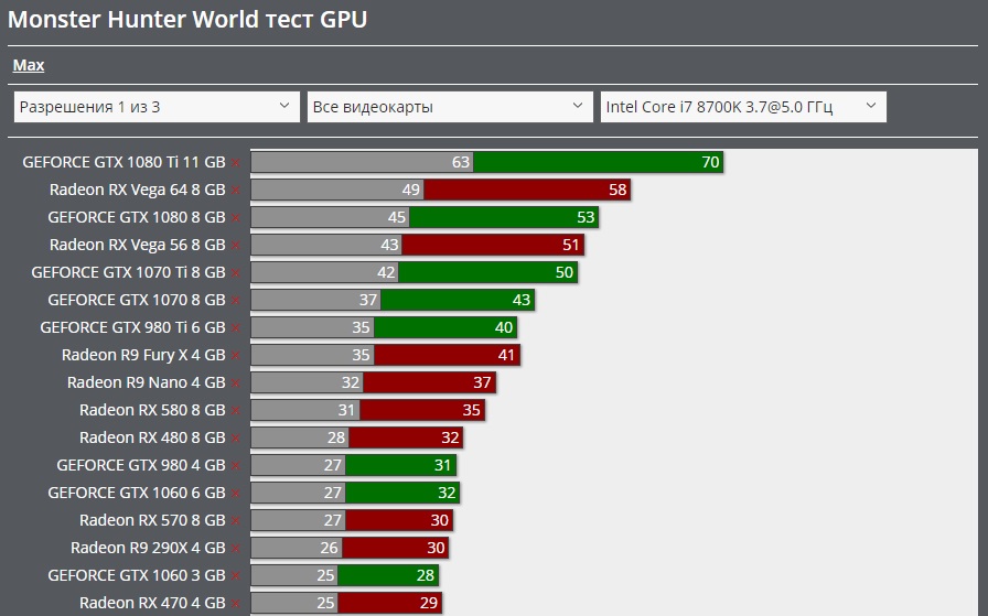

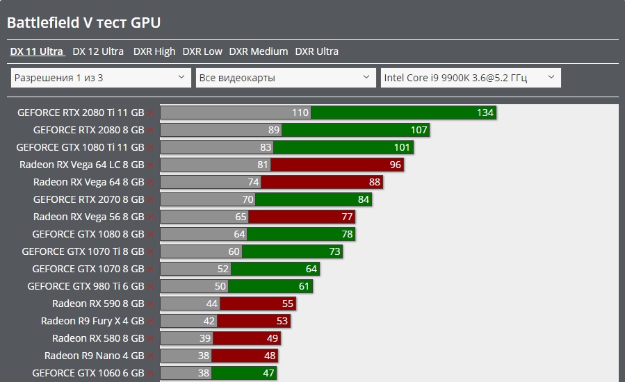

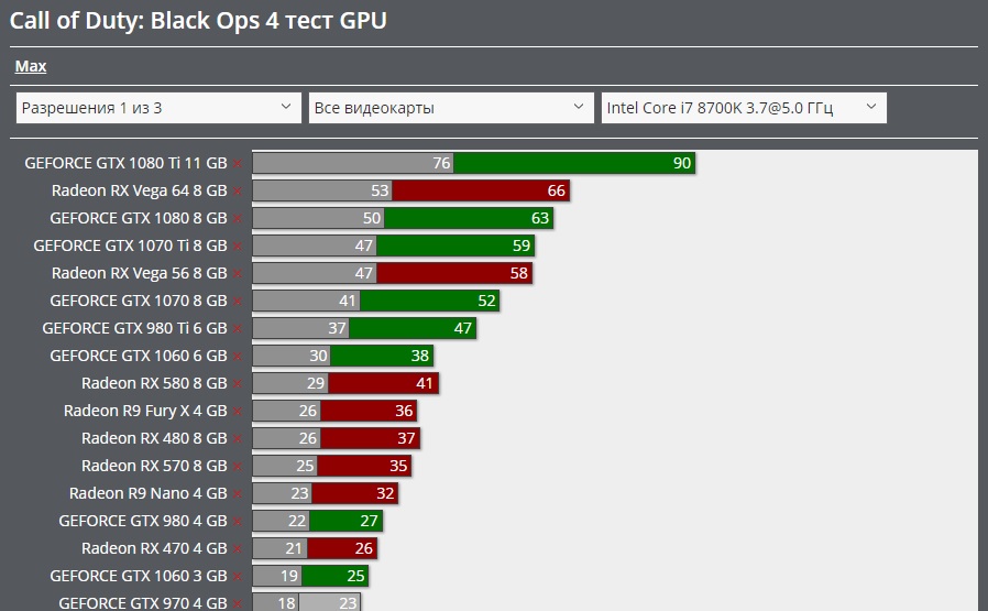

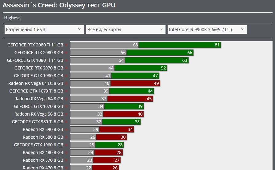

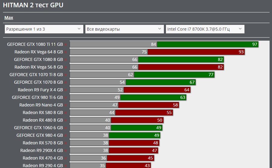

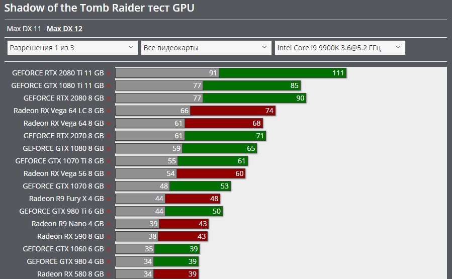

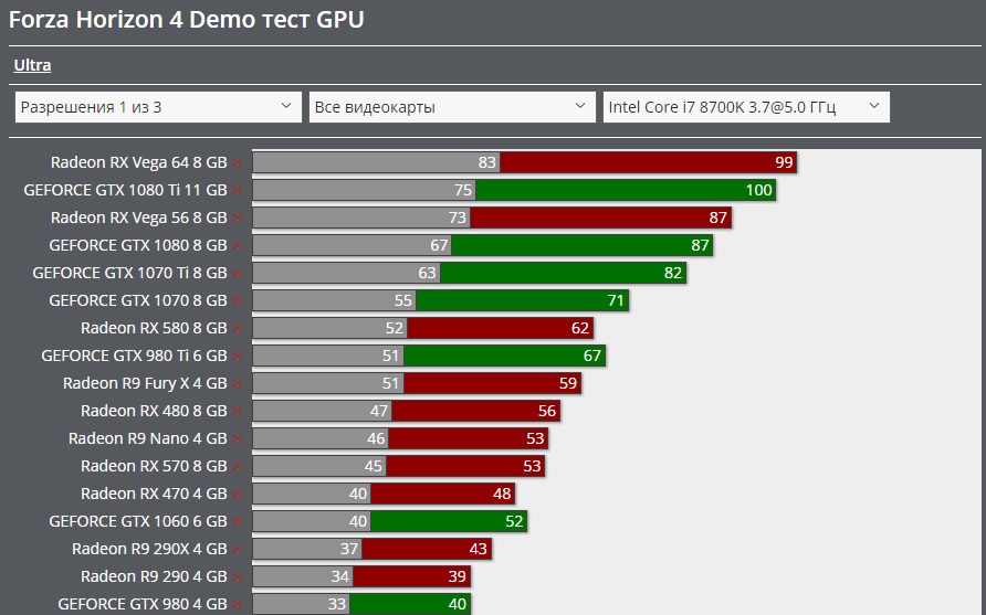

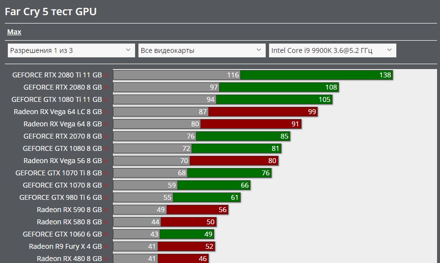

Sorry aber das ist gequirlter bullshit den du hier von dir gibst und lässt mich ehrlich gesagt an deiner IT Kompetenz und diesbezüglicher Aussagen zum Thema zweifeln.
Hier hab dir mal die letzten 10 AAA Blockbuster des letzten Jahres nach Release rausgesucht. Quelle wäre dahingehend www.gamegpu.com sortiert nach WQHD Auflösung ! Aber kannst auch gern mal bei PCGH, CB oder den etlichen Youtube Benchmark Videos Ausschau halten und die Ergebnisse vergleichen.
