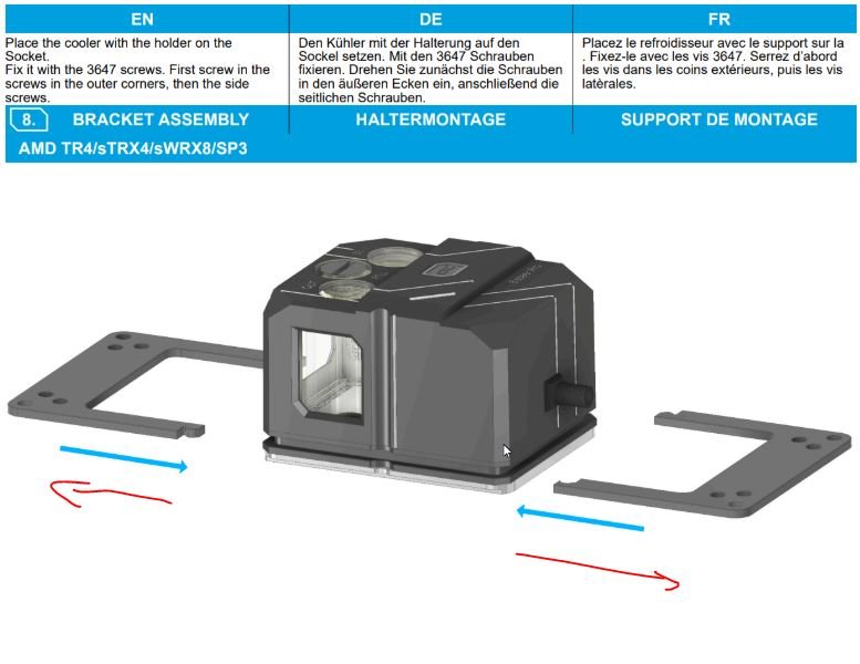

hast du ein tipp wie ich den cpu adapter wieder auseinanderbaue ?
gibt es einen trick ?
oder mit gewalt auseinanderziehen ?
Nein ist mir nicht bekannt, da ich diese AIO noch nie da gehabt habe. Übrigens passen von Noctua die A14 gut auf den 420er drauf.
Reaktionen: oskdueh
hi, ich hatte gerade den alphaccol support dran und die sagen man muss an die halterung ziehen :-) es gibt kein trick. ich werde mir alle einzelteile direkt bei alphaccol, bestellen, weil ich 420-er hpe haben will und dann flux zusammenbauen. der support meinte ...erst nächstes jahr , wann auch immer das sein wird, werden die neuen aios rausgebrahct und dann werden auch überall versionen mit hpe radiator angeboten...

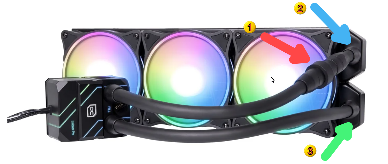

Für den Umbau sollte die AIO ausgebaut und der Radiator mit den Anschlüssen nach oben auf dem Tisch gelegt werden.
Demontage​
  1. (roter Pfeil) Es handelt sich hierbei um eine Schnellkupplung, die einfach aufgedreht und dann getrennt wird.
  2. (blauer Pfeil) Diesen Anschluss vom Radiator abschrauben, der kann aber recht fest festgeschraubt sein. Mit Zange bitte ein Lappen dazwischen halten, damit der Lack nicht beschädigt wird.
  3. (grüner Pfeil) Anschluss inkl. des Schlauches auch abschrauben. Diesen wirst du inkl. des CPU-Kühlers abschrauben müssen. Also Schlauch inkl. Pumpeneinheit vom Radiator losdrehen.
Den neuen Radiator bitte vor der Montage mit einem Duschschlauch und heißem Wasser ausspülen. Es könnten noch Produktionsreste vorhanden sein.
Aus dem 360er Radiator kannst du die Kühlflüssigkeit in einem Gefäß auffangen und danach in den 420er Radiator vorbefüllen. Solange der Radiator mit den Anschlüssen nach oben zeigt, bleibt die Kühlflüssigkeit drin. Zum Befüllen ein Trichter oder eine Spritze verwenden.
Montage​
  1. Schlauch mit der Nummer 3 (grüner Pfeil) an den neuen Radiator schrauben.
  2. Kurzer Schlauch mit der Nummer 2 (blauer Pfeil) an den neuen Radiator schrauben.
Die Schnellkupplung hat in der Mitte ein Ventil. Dadurch kann auch im getrenntem Zustand kein Wasser auslaufen. Radiator mehrfach etwas schwingen und drehen, damit die Luft in Richtung Schnellkupplung geht. Danach mit der Spritze dieses Ventil hineindrücken und destilliertes Wasser befüllen. Diesen Vorgang immer wieder wiederholen, bis sich kein Wasser mehr befüllen lässt.
Die bereits vorbefüllte Kühlflüssigkeit enthält Korrosionsschutz und sollte nicht mit anderen Fertiggemisch gemischt werden. Es seiden es ist bekannt, was von Werk aus bereits befüllt wurde. Es lässt sich aber bedenkenlos mit destilliertes Wasser ergänzen.
Am CPU-Kühler/Pumpe befindet sich auch ein Füllport. Zuvor bitte die Schnellkupplung wieder miteinander verbinden und dann die Pumpeneinheit/Kühler etwas hin und her schwenken. Danach die Verschraubung am Füllport öffnen und schauen, ob sich mit der Spritze dort auch Wasser einfüllen lässt. Hierbei die Pumpeneinheit nach oben halten, damit Luft was sich noch darin befindet, nach oben ansteigen kann.
Anmerkung, du verlierst mit deiner AIO und solch einem Umbau den Gewährleistungsanspruch des Händlers.
Hinweis: Habe auf diese Art schonmal solch eine AIO umgebaut und befüllt, trotzdem sind meine Angaben ohne Gewahr, weil jeder anders Technisch veranlagt ist und immer was schiefgehen kann.

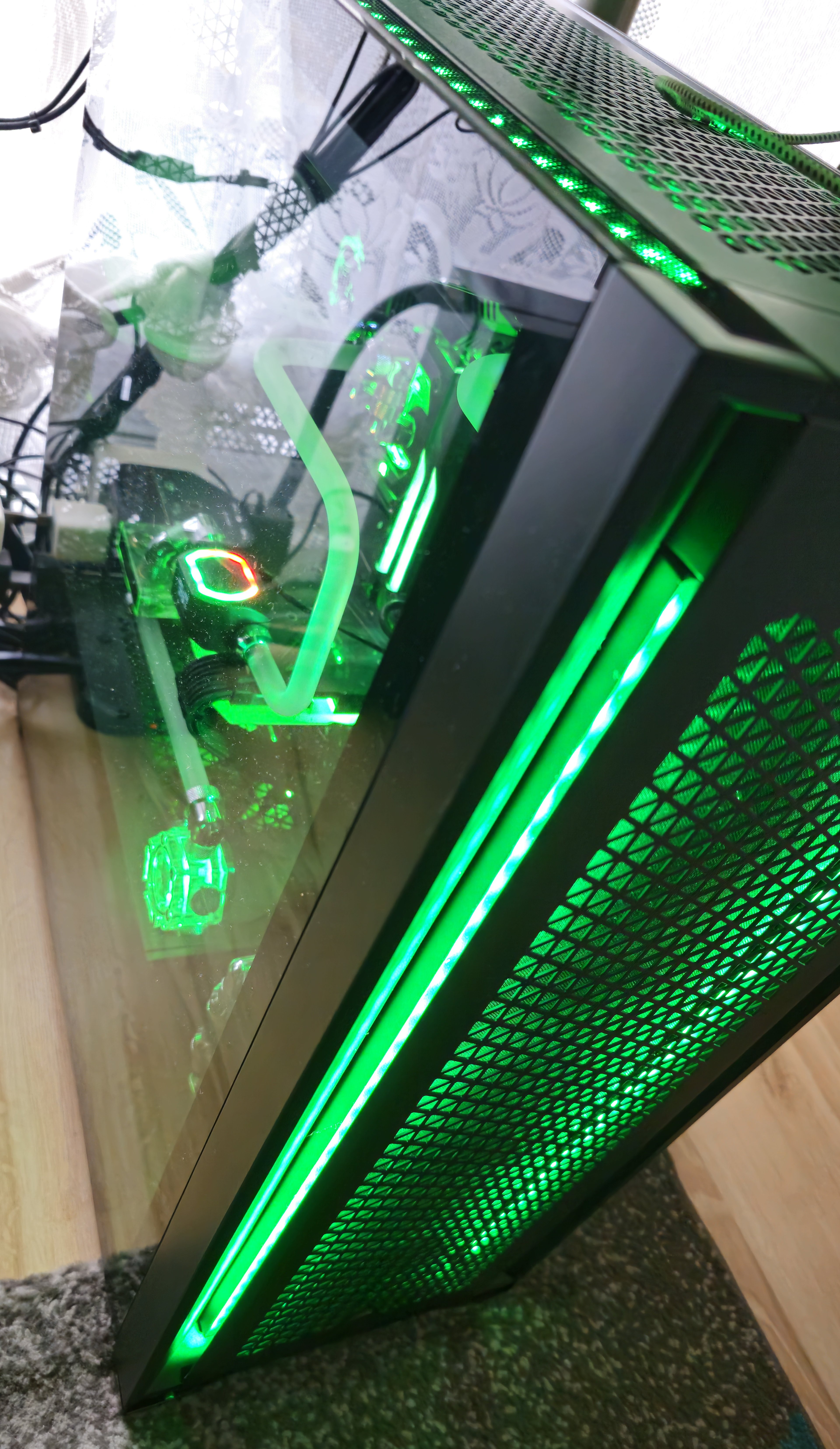

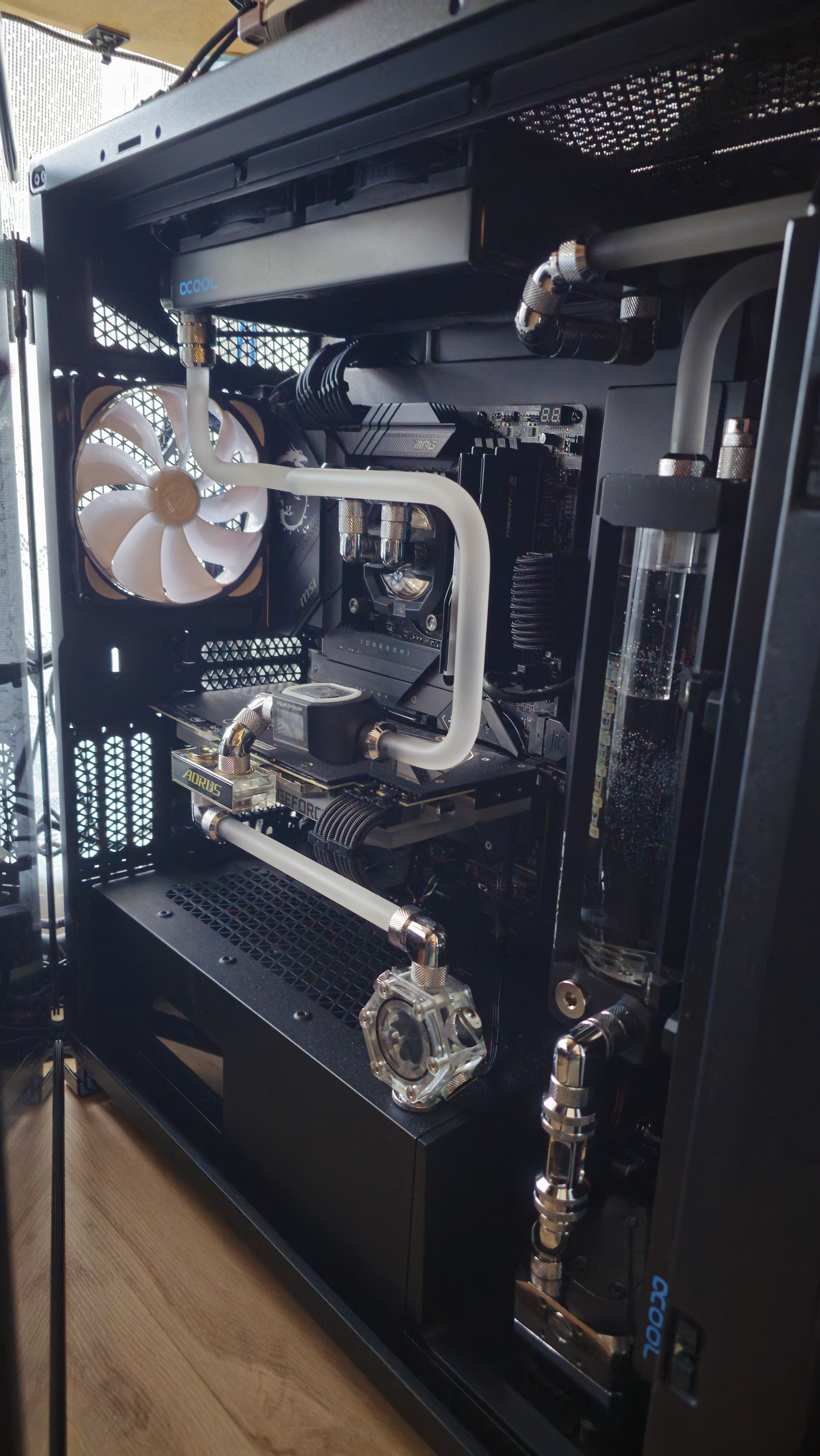

Muss ich übersehen haben. Habe seit 1984 was mit PCs zu tun und habe auch schon etliche Systeme mit einer custom Wakü aufgebaut. Habe daher genug Erfahrung, um solche Aussagen tätigen zu können. Benötigst du mehr Gewissheit, gibt es im Internet genug Tests, die dieses auch bezeugen.
Hier mal mein aktuelles System.
Falls du statt destilliertes Wasser, Fertigemisch befüllen möchtest, ist mir die Kühlflüssigkeit was bereits ab Werk befüllt wird nicht bekannt. Daher lieber einmal nachfragen.
Es muss aber einer dieser zwei Kühlflüssigkeiten sein.

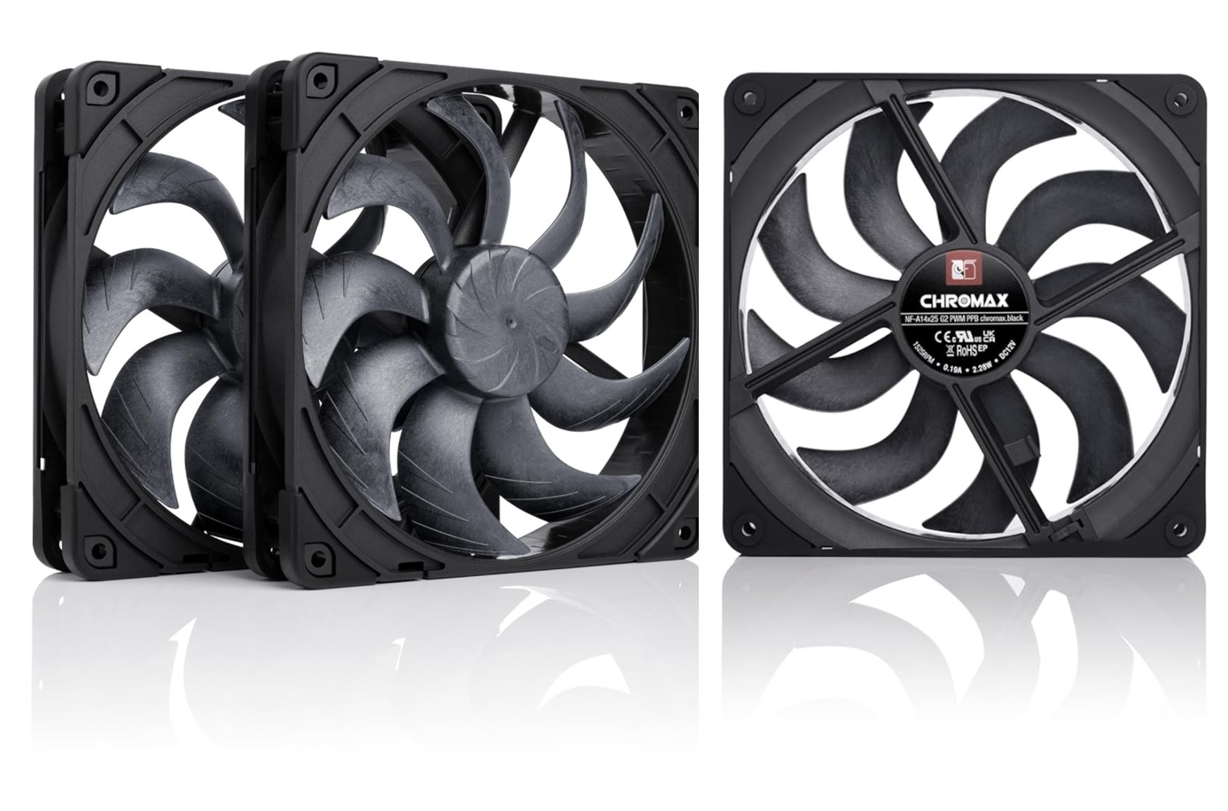

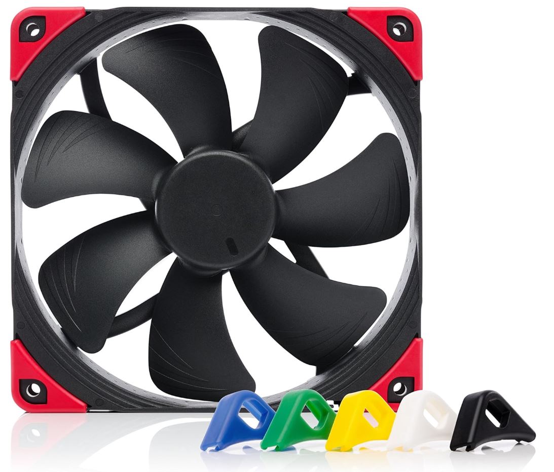

  • nach gesprächen mit dem alphacool-support werde ich (noctua) lüfter in pp-modus verwenden (push und pull)
zufälligerweise las ich gestern, dass es neue schwarze lüfter gibt, die sich besser eignen für solche push und pull zwecke: der NF-A14x25 G2 chromax.black:
https://www.noctua.at/en/products/nf-a14x25-g2-pwm-sx2-pp
https://www.computerbase.de/news/ku...g2-mit-schwarzen-nf-a14x25-r-g2-ist-da.95121/
was hälst du denn von diesen speziellen pp-lüfter ? preislich pro stück kosten sie das gleiche wie die
Noctua NF-A14 PWM. Sind der NF-A14x25 G2 tatsächlich besser ? zumindest im pp-modus ? ich frage weil die rotorblätter des a14 pwm breiter sind.

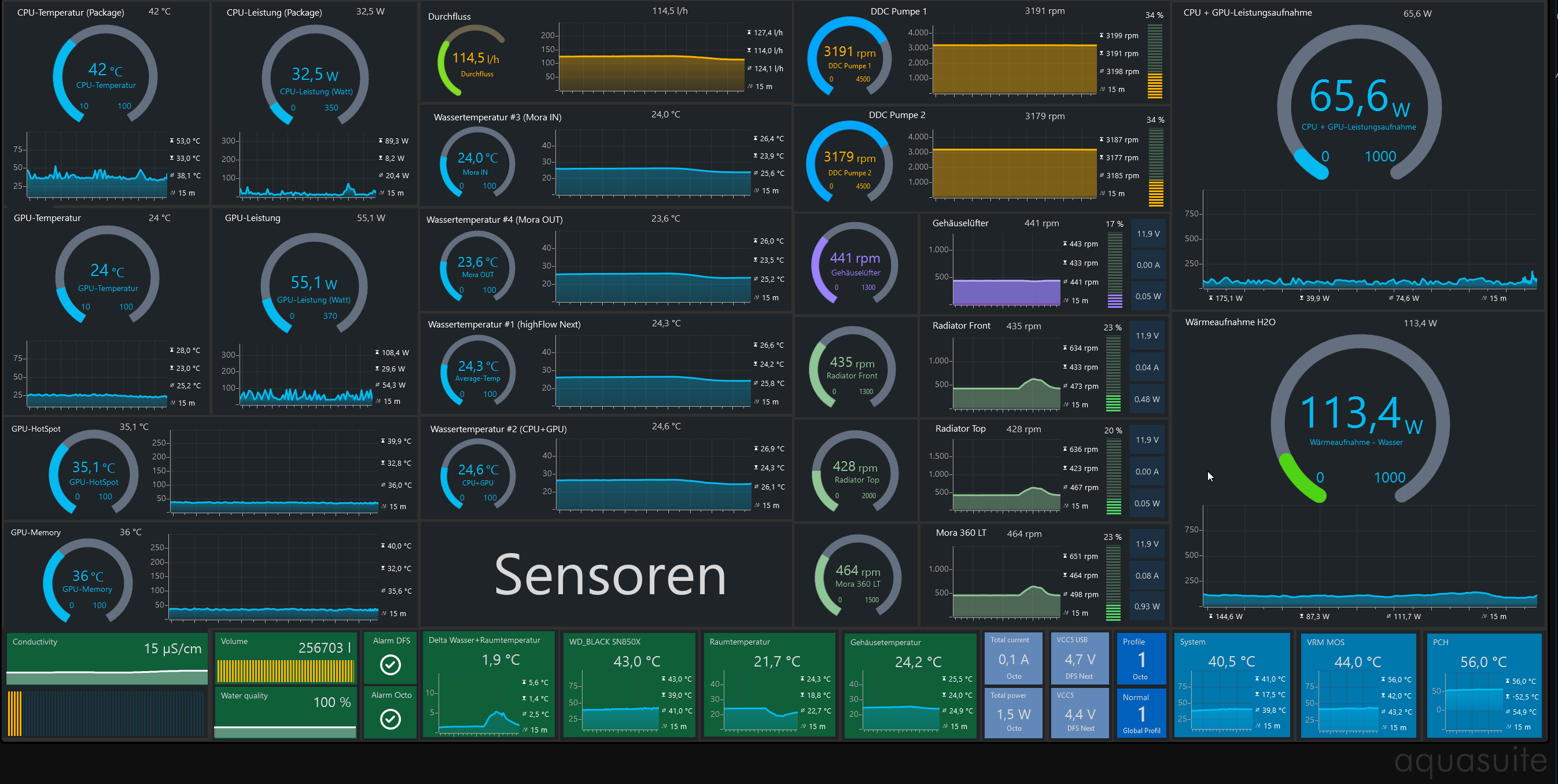

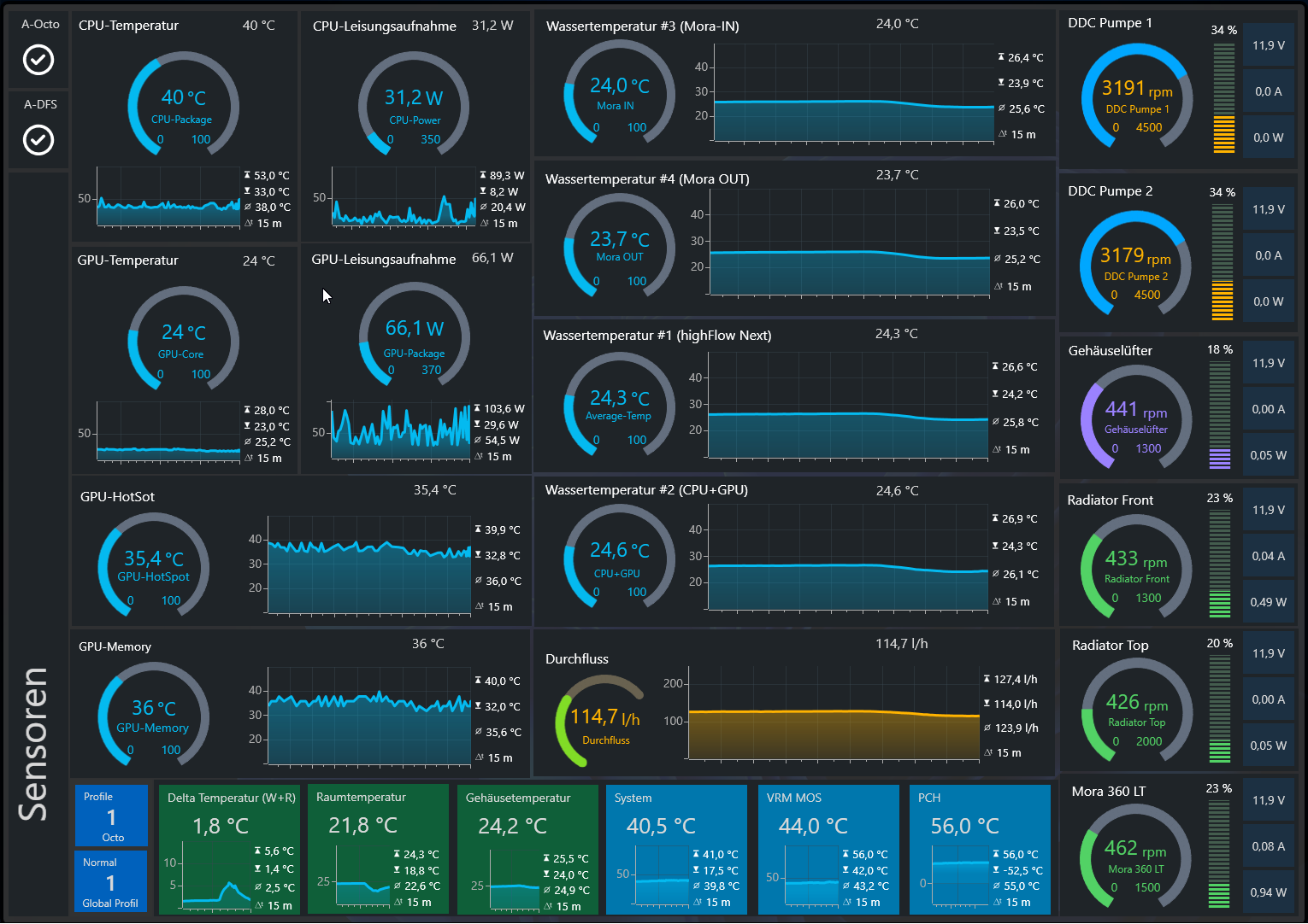

In meinem Wasserkreislauf habe ich auch Temperatursensor als Durchfluss verbaut. Dadurch kann ich die Wassertemperatur ausmessen. Zudem habe ich noch einen Octo von Aquacomputer mit verbaut.
Zusammen mit dem Temperatursensor und dem Octo kann ich meine Lüfter nach der Wassertemperatur regeln. Der Octo ist die Steuerung dazu. Statt dem Octo gibt es auch den Quadro. Der Octo hat 8 Lüfteranschlüsse und der Quadro 4 Lüfteranschlüsse. Der Quadro ist auch etwas günstiger.

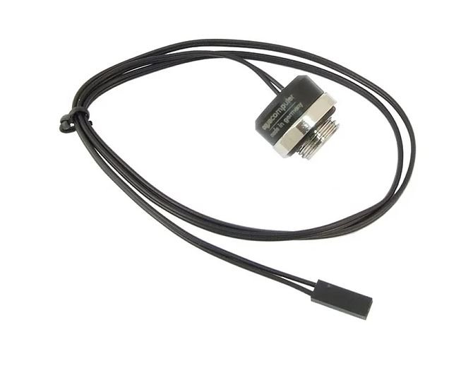

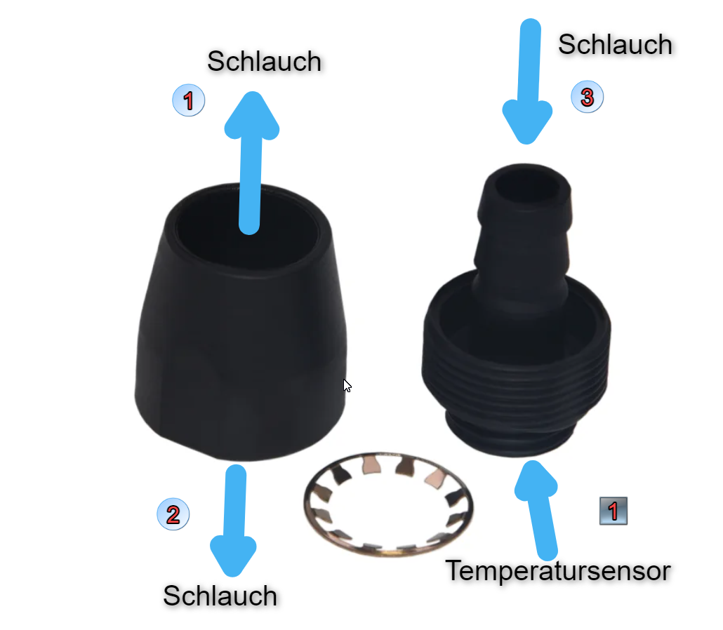

Einen Temperatursensor kannst du dir auch mit einbauen. Der wird einfach in den Radiator zuerst eingeschraubt und danach kommt der Schlauchanschluss auf dem Temperatursensor.
https://www.aquatuning.com/wasserku...ter-temperatursensor-innen/aussengewinde-g1/4
Das wäre die Steuerung, um nach der Wassertemperatur die Lüfter regeln zu können.
https://www.aquatuning.com/luftkueh...uter-quadro-lueftersteuerung-fuer-pwm-luefter
Das Wasser reagiert träge, daher ist die Regelung über die Wassertemperatur sinnvoller.

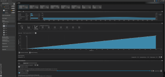

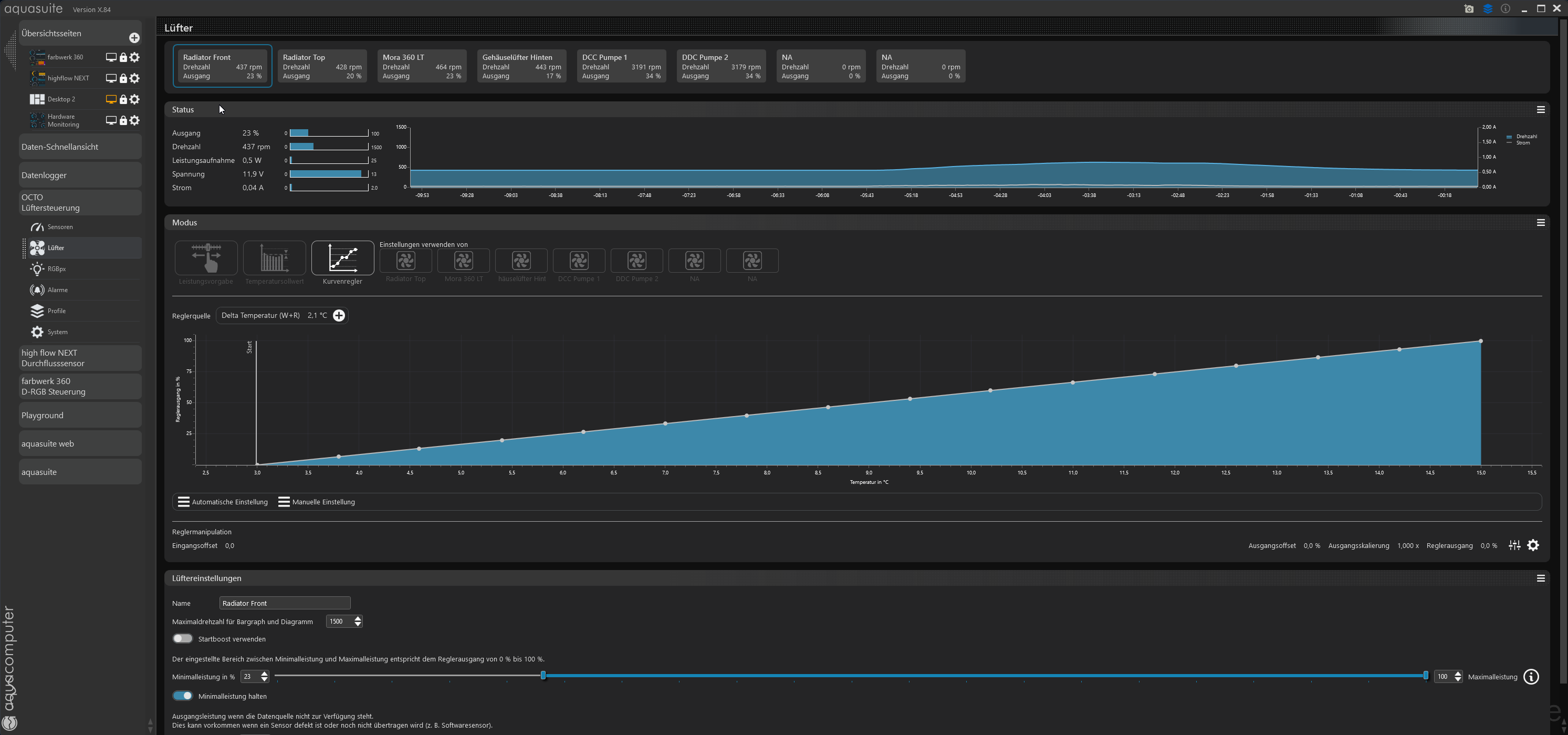

Mit dem Quadro oder dem Octo kommt noch die Aquasuite dazu, die kostenlos mit genutzt werden kann. Lässt sich aber nur mit einem USB Gerät z.B. Octo oder Quadro von Aquacomputer betreiben.
Hiermit lässt sich die Lüfterkurve nach Belieben regeln.
Hierzu wird die Temperaturquelle ausgewählt. In meinem Fall der Wassertemperatursensor. Es kann aber auch vom System ein Temperatursensor ausgewählt werden.
Dazu lassen sich auch Übersichtsseiten selber erstellen. Habe hierzu zwei erstellt, die zweite Übersichtsseite lasse ich mir dauerhaft auf meinem zweiten Montitor anzeigen.
Ashampoo_Snap_Dienstag, 25. November 2025_13h58m15s.png Ashampoo_Snap_Dienstag, 25. November 2025_13h58m23s.png
Reaktionen: AB´solut SiD und oskdueh

bezüglich externe lüftersteuerung, vielleicht kennst du die:
Noctua NA-FC1 Fan Controller
sieht ein wenig nach kindergarten aus aber für anfänger nicht schlecht :-)
Da wäre die Steuerung übers Mainboard ausreichend und sogar besser.
Würde ich daher nicht kaufen.
oskdueh schrieb:
wie funktioniert diese octo-lüftersteuerung genau ?
Du kannst dir auch den Quadro dazu anschauen. Ist dasselbe statt mit 8, mit 4 Lüftersanschlüsse. Am Quadro oder Octo lassen sich Lüfter anschließen und bis zu 4 Temperatursensoren. Anschlossen, wird diese Steuerung per Molex Stromkabel des Netzteils. Dazu liegt noch ein USB-Kabel mit im Lieferumfang und dieser kommt intern an eines der USB2 Anschlüsse dran.
Dadurch lässt sich dann die Aquasuite installieren und alles über Windows einrichten und auch überwachen. Für die Lüftersteuerung werden die Lüfter angeschlossen und in der Software bestimmst du dann noch welcher Temperatursensor hierzu als Quelle dienen soll. Zum Beispiel Wassertemperatursensor, falls einer mit verbaut wurde oder CPU, GPU Temperatur usw. vom Mainboard.
Beim Quadro lässt sich auch 1x D-RGB anschließen und mit dem Octo 2x D-RGB. Der Octo beinhaltet auch eine Alarmfunktion, was der Qaudro nicht hat. Zum Beispiel, wenn die Lüfter ausfallen, dann blinkt das angeschlossene D-RGB rot, statt mit dem vorbestimmten Effekt oder Farbe.
Zum Beispiel mein Gehäuse. Das leuchtet oben und vorne grün.
Würde ein Lüfter ausfallen, würden diese RGBs Rot blinken.
ich schaue mir dieses temperatursensor aber ich verstehe noch nicht wie ich den verbauen soll:
du meinst der kommt zuerst in den radiator und dann kommt der schlauch drauf ? aber auf dem bild kommt hinten ein kabel raus ? wie soll ich da der schlauch reinstecken ?
DiePalme schrieb:
Da du hier schon so viel investierst, würde ich direkt eine DIY Kühlung nehmen. Die Core 1 Kühler sind deutlich besser in Sachen Kühlleistung als jede Eisbaer Solo mit Pumpe. Ein kleiner AGB mit Apex Pumpe und ein Core 1 Kühler anstelle der Eisbaer Solo und du kannst alles über CPU Generationen Hinweg weiterverwenden mit deutlich besserer Kühlleistung.
jein... dein beispiel ist wohl nicht für workstation cpus gedacht ? jedenfalls sieht der core 1 quadratisch aus. die threadripper cpus sind aber rechteckig. der eisbaer ist ja extra für threadripper genaut , gleabe ich ..
Das Kabel kommt an der Seite heraus.
Sieht auf dem Bild nur so aus, als würde das Kabel hinten hinausgehen.
Dieser Temperatursensor hat auf einer Seite einen 1/4 Zoll Gewindeanschluss, was in den Radiator eingeschraubt wird. Auf der Rückseite ist ein innenliegendes 1/4 Gewinde, wo der Anschluss des Schlauches angeschraubt wird. Normalerweise wird dieser Anschluss mit dem Schlauch direkt in den Radiator geschraubt und in diesem Fall wird halt dieses Zwischenstück, als Temperatursensor zuvor hineingeschraubt.
Allerdings bringt dir dieser Temperatursensor nichts, wenn du dir keinen Octo oder Quadro mit dazu kaufst. Esseiden dein Mainboard hat auch einen Anschluss für Temperatursensoren (T-Sensor).
klar, wenn dann beides. das hatten wir verstanden :-)
aber diese lösung erscheint uns professioneller als die kindergarten analogen steuerung von noctua.
Hier noch ein Bild, wie der Temperatursensor montiert wird.
Ein Schlauchanschluss wird zunächst auseinander geschraubt.
1. Gewinde mit Tülle wird auf dem Temperatursensor geschraubt.
2. Schlauch wird durch die Überwurfmutter gesteckt.
3. Schlauch wird dann auf die Tülle, was bereits auf dem Temperatursensor geschraubt wurde, gesteckt.
4. Die Überwurfmutter wird nun auf das Gewinde geschoben und dann festgeschraubt.
