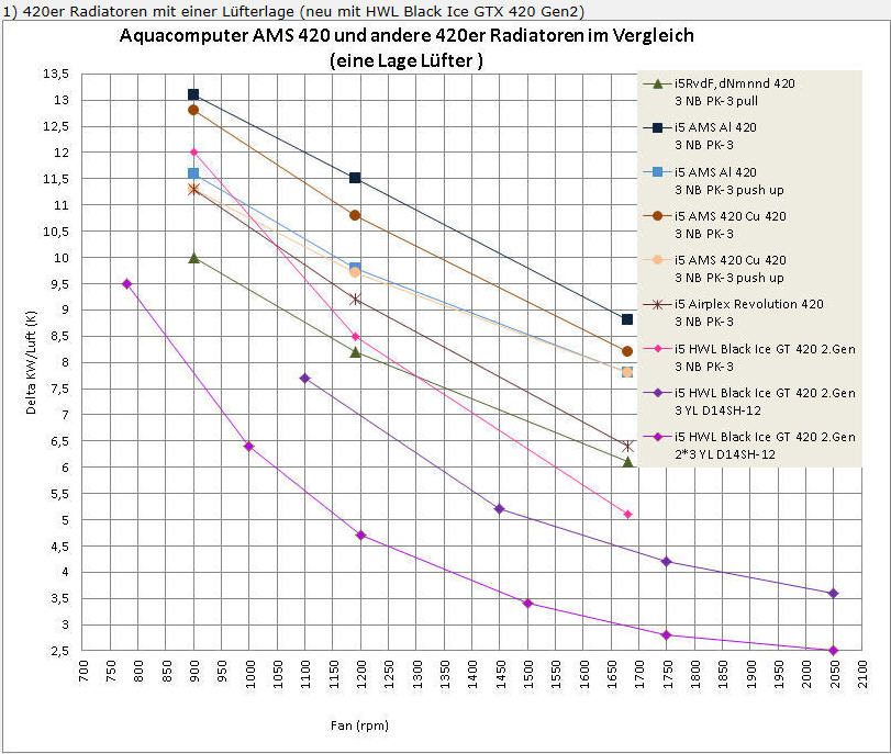

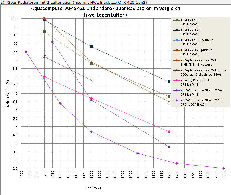

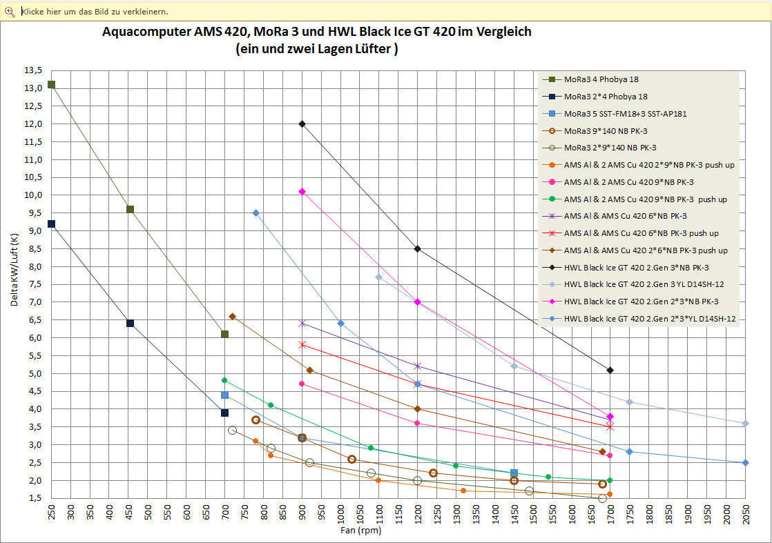

Ich halte den HWL BlackIce GT 420 Gen. 2 sogar für den besten seiner Klasse, wenn er im Sandwich belüftet wird. Bei ca 500W Leistung des PC Systems kann er sogar.
Die Kühlleistung aller Radiatoren ist stark von der Lüfterart und der Drehzahl abhängig.
Die Diagramme zeigen Delta Luft/KW in K.
MO-RA3 und du hast ausgesorgt, oder halt bisl schlechtere NOVA
