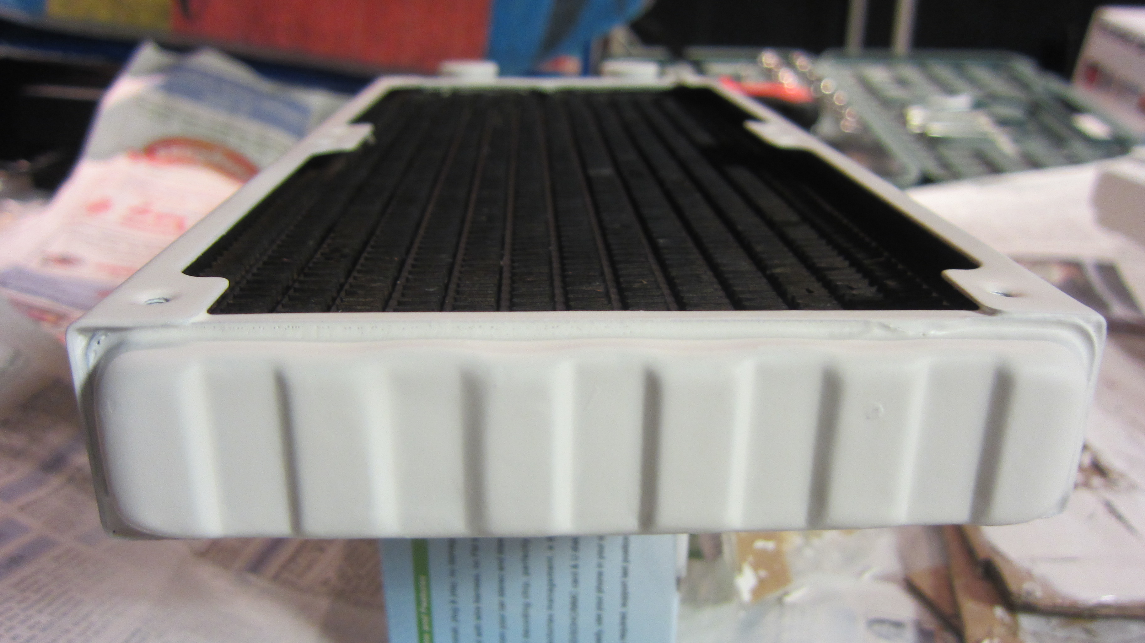

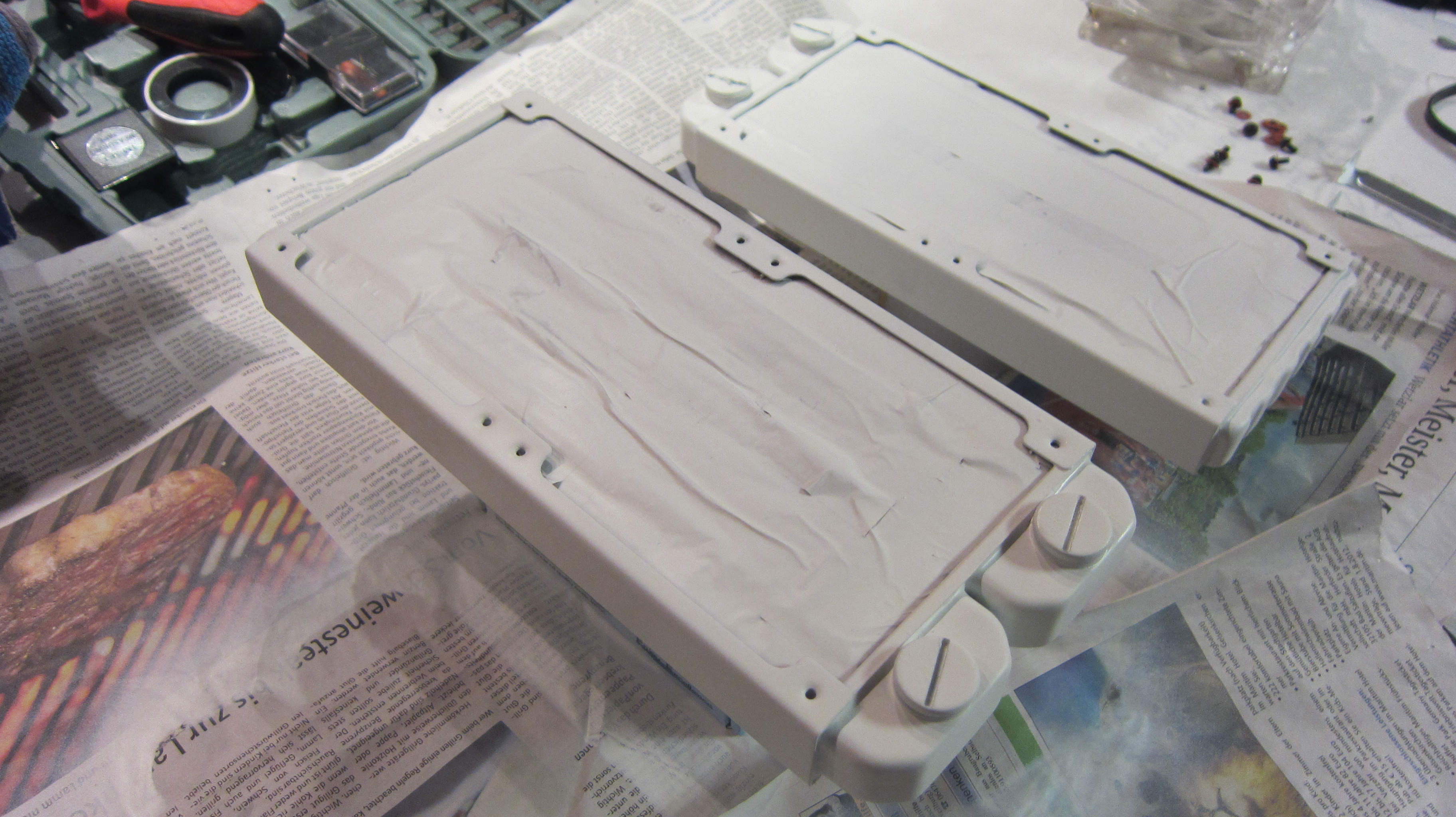

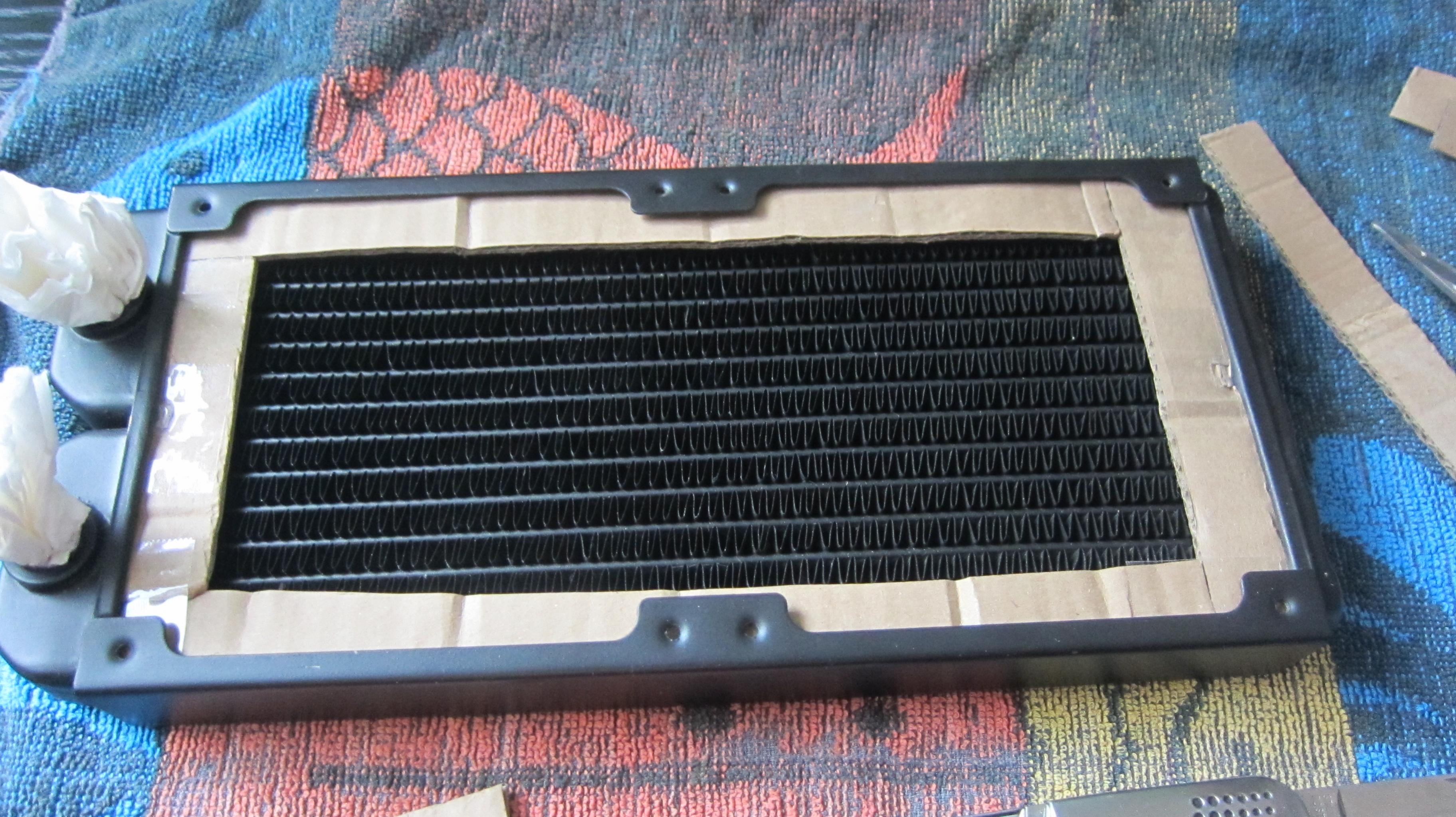

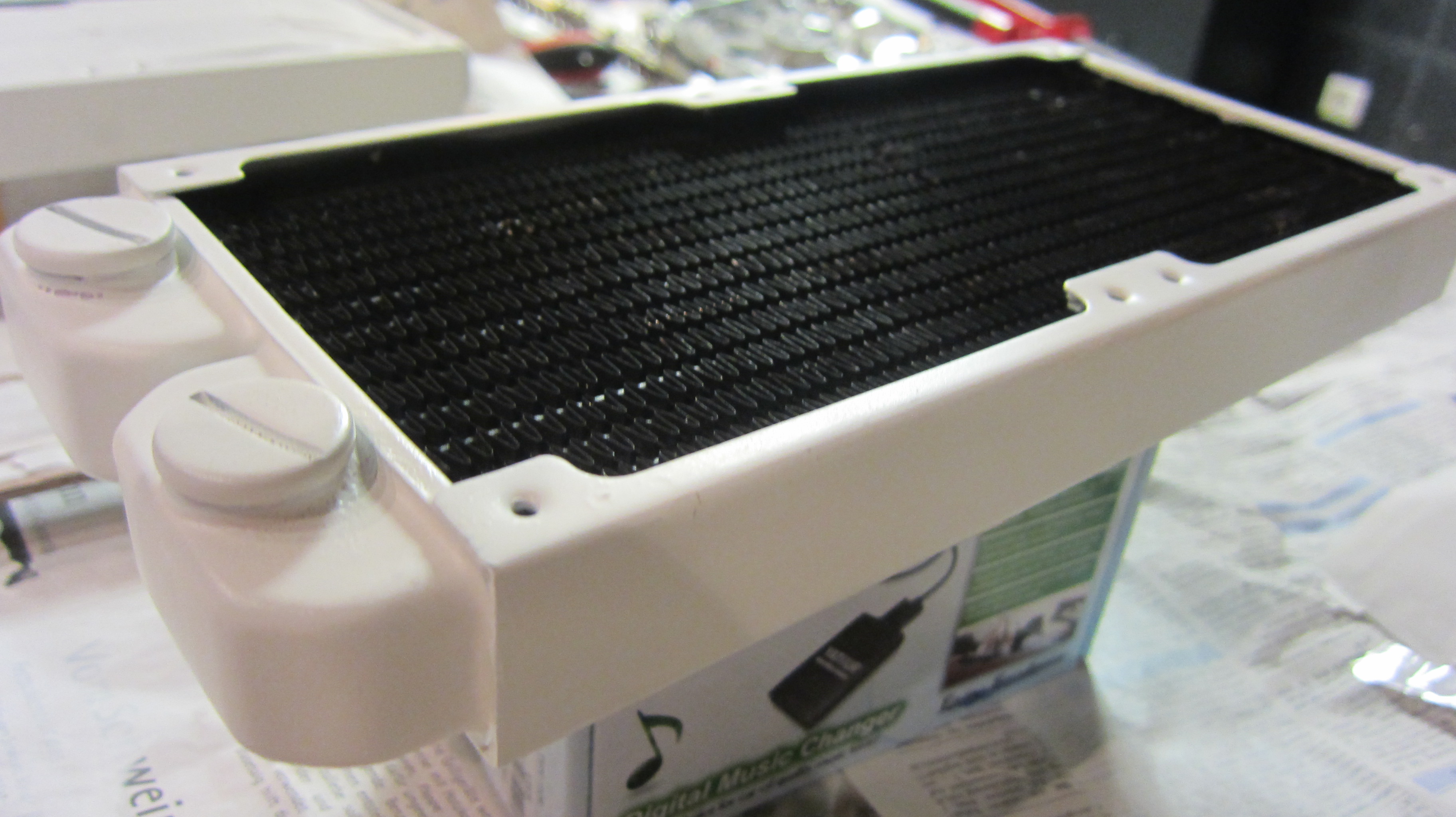

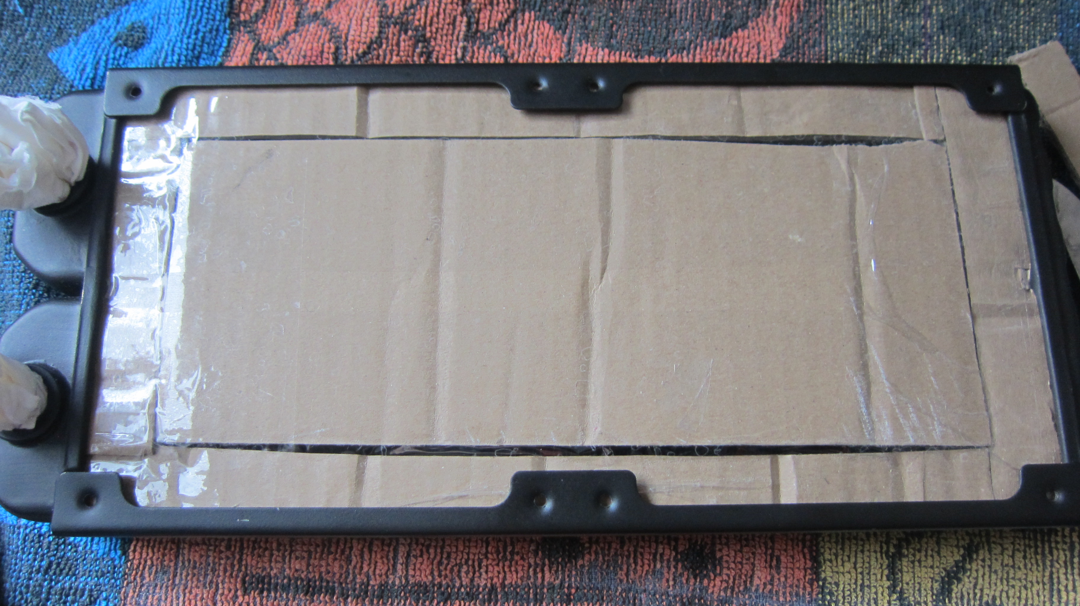

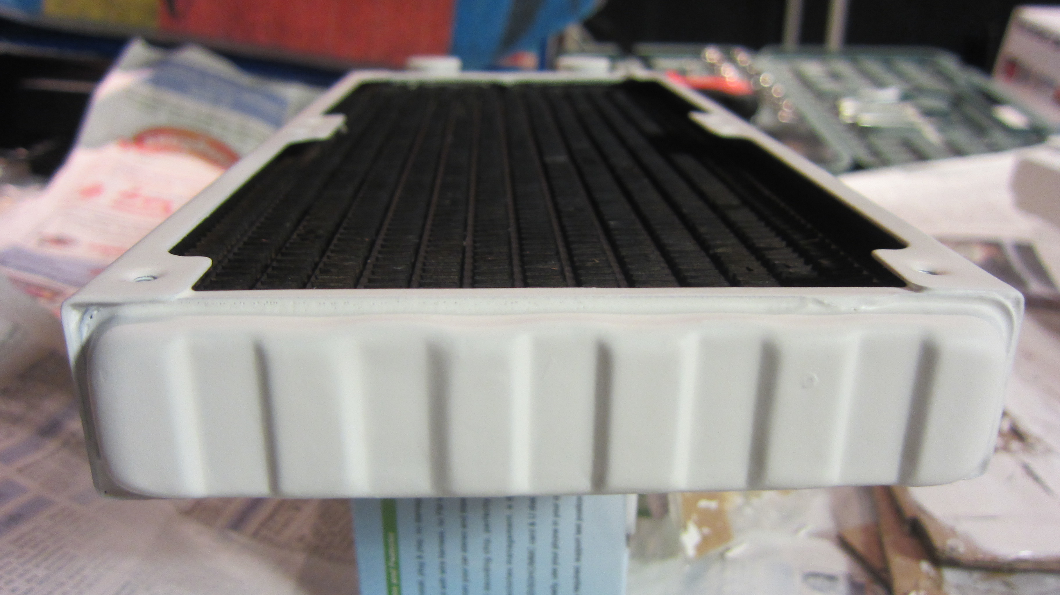

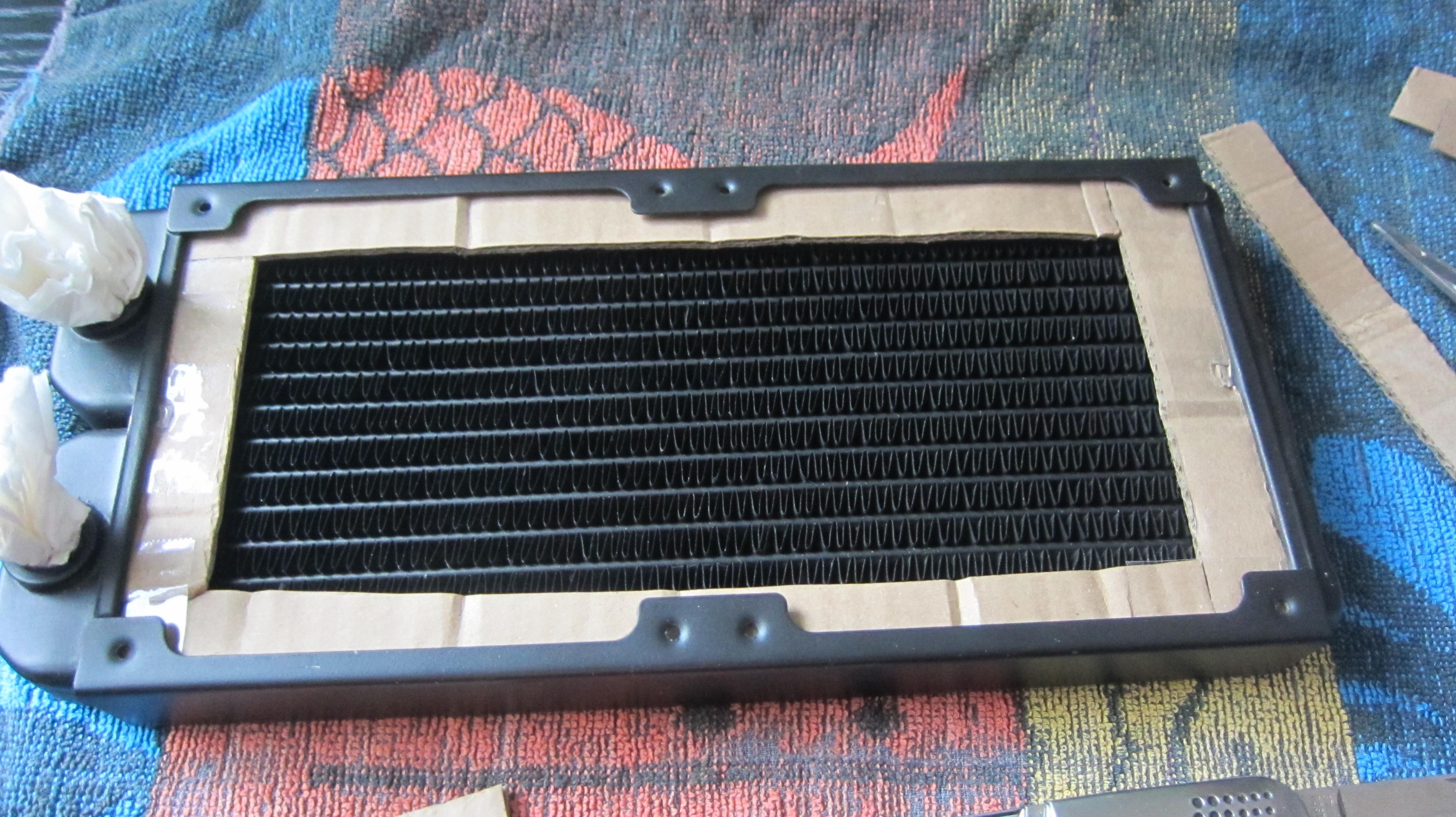

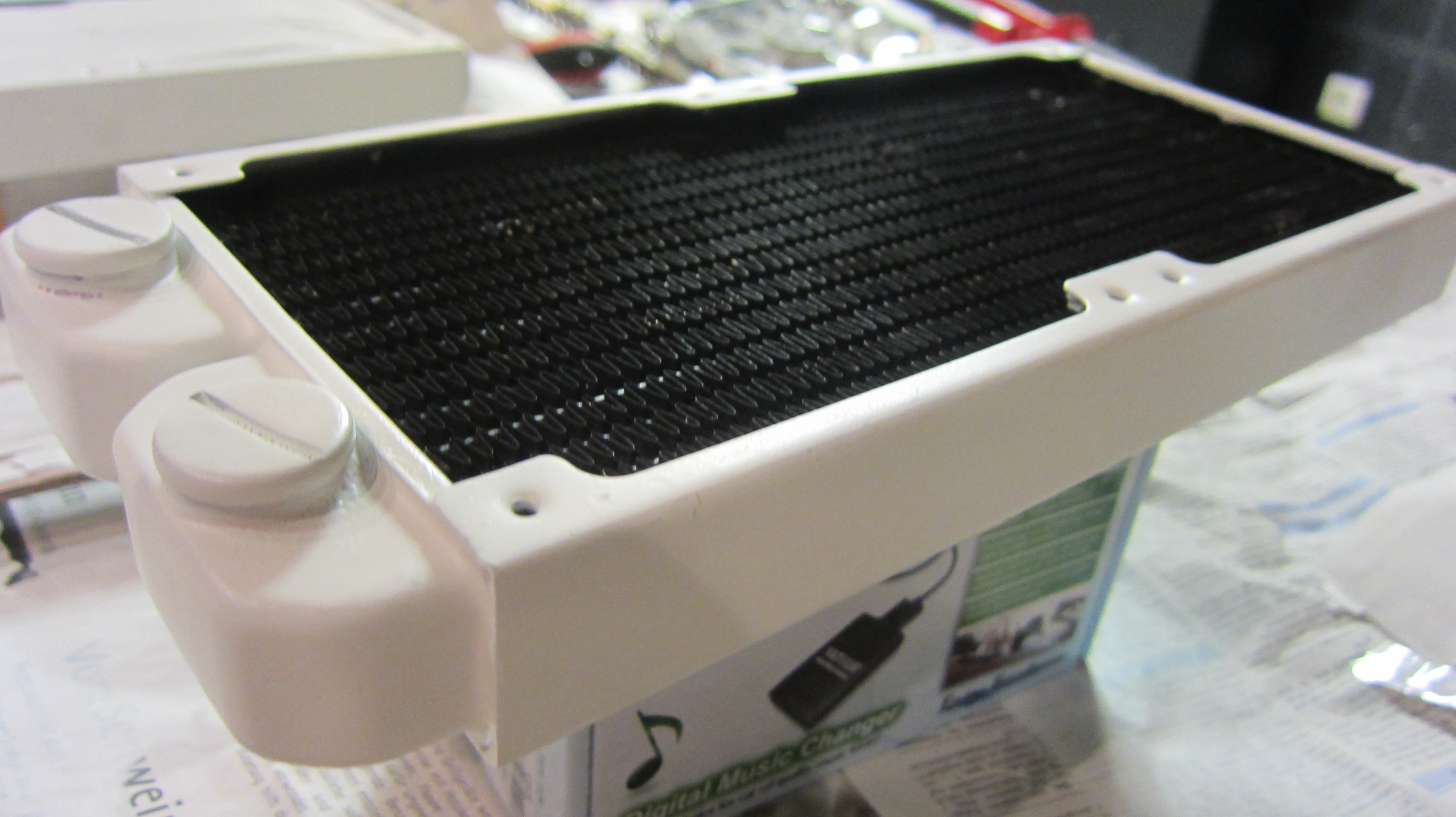

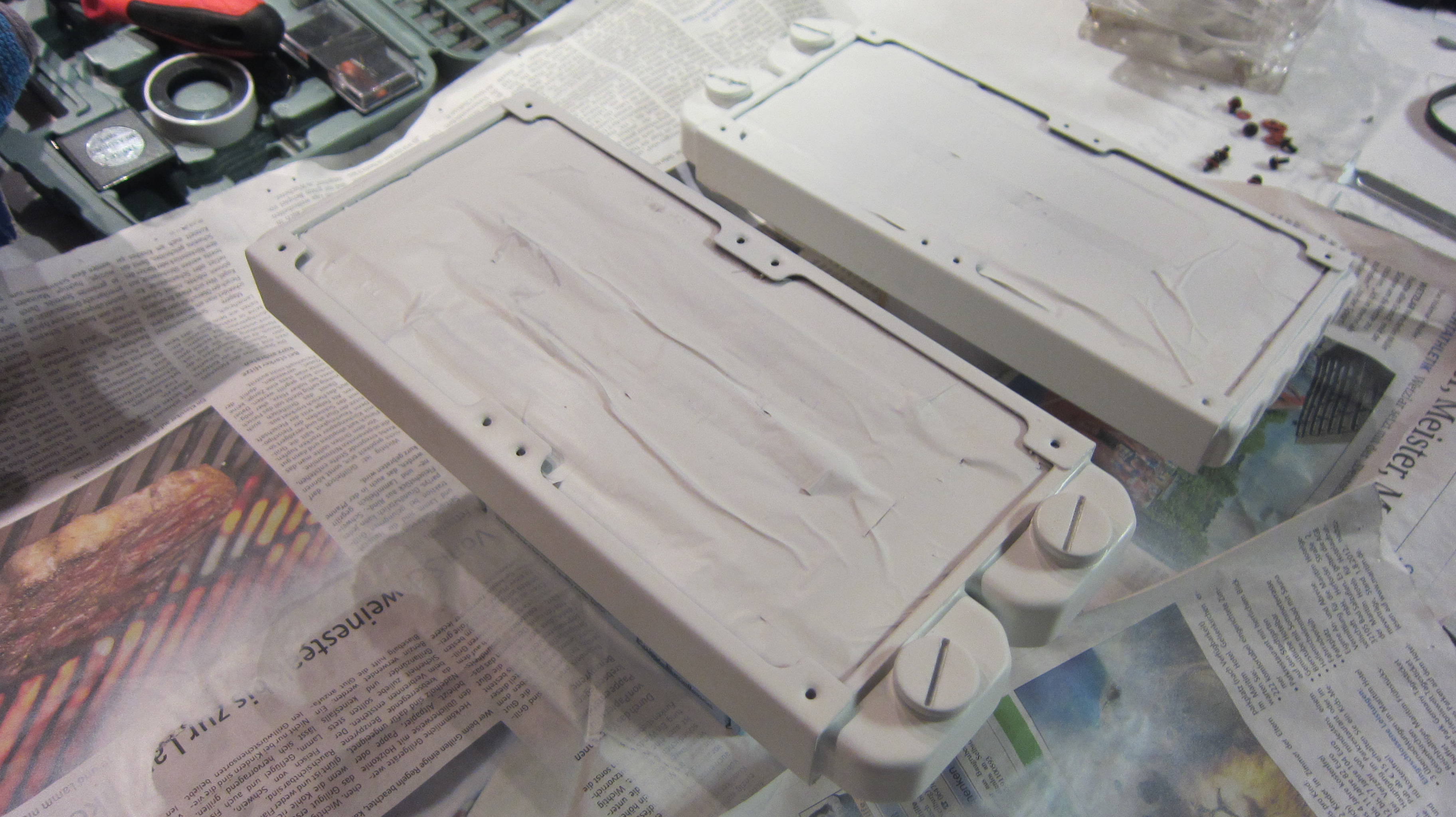

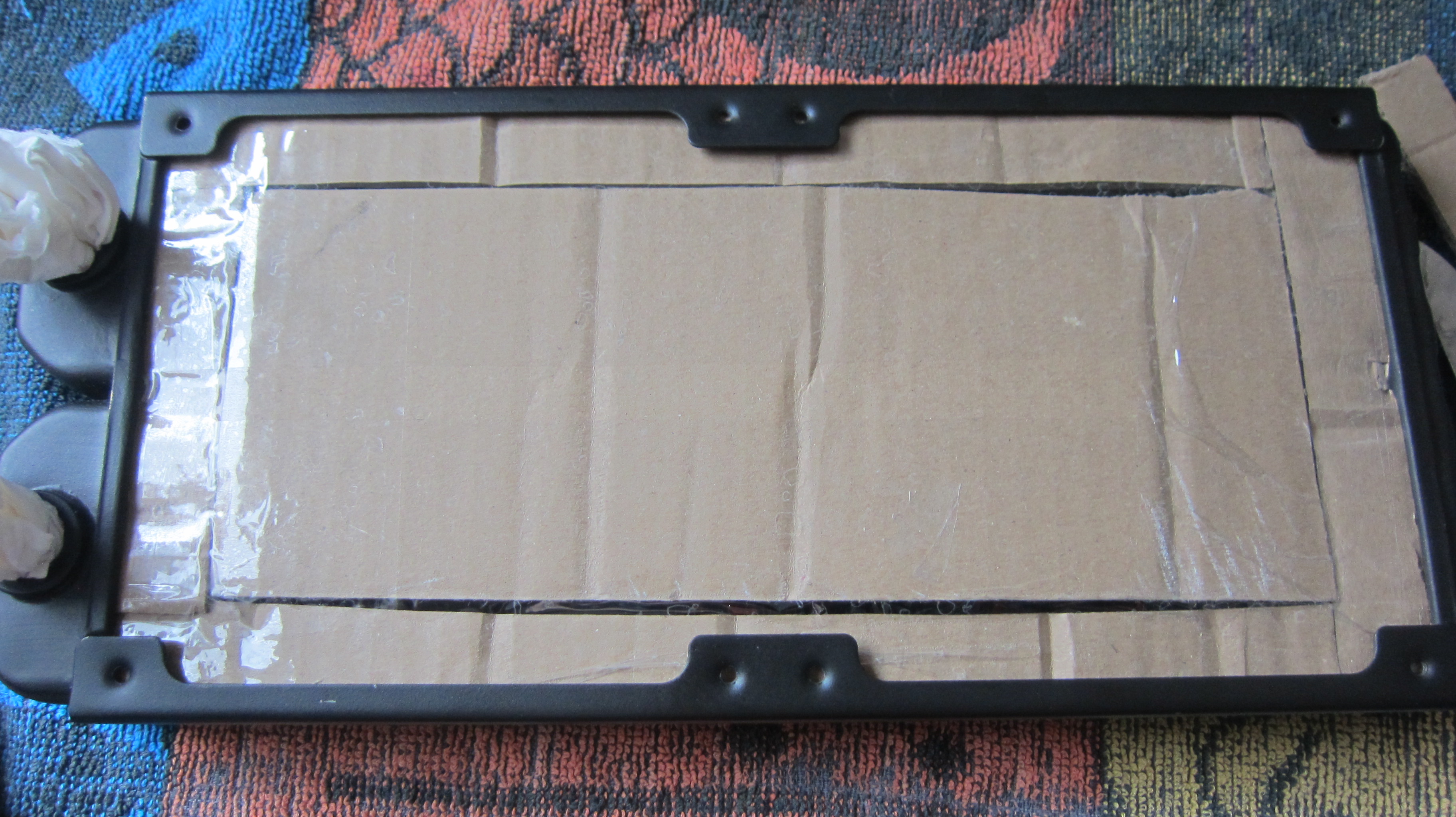

Servus, hab einfach ganz normalen Sprühlack aus dem Baumarkt genommen und das ganze bei 5° draußen lackiert und trocknen lassen, also extrem schlechte Bedingungen. Das Ergebnis fand ich allerdings richtig gut, hier mal paar Bilder:
Danielson nix persönliches, aber ich fands vorher in schwarz besser.
Ansonsten würde Radi lackieren ja eigentlich nur als Rostschutz Sinn machen. Evt. würde ich hauchdünn mit ner Art Farbiger-Rostschutz-Grundierung drüber gehen, aber eher nicht bei einem Fabrikneuen und auch nicht so gerne bei Wärmeübertragenden Teilen wie den Lamellen.
Kein Problem, du kennst den Einsatzort ja auch nicht :)
Übrigens konnten durch den Lack minimal höhere Temperaturen gemessen werden, die aber noch unter Messungenauigkeit fallen.
