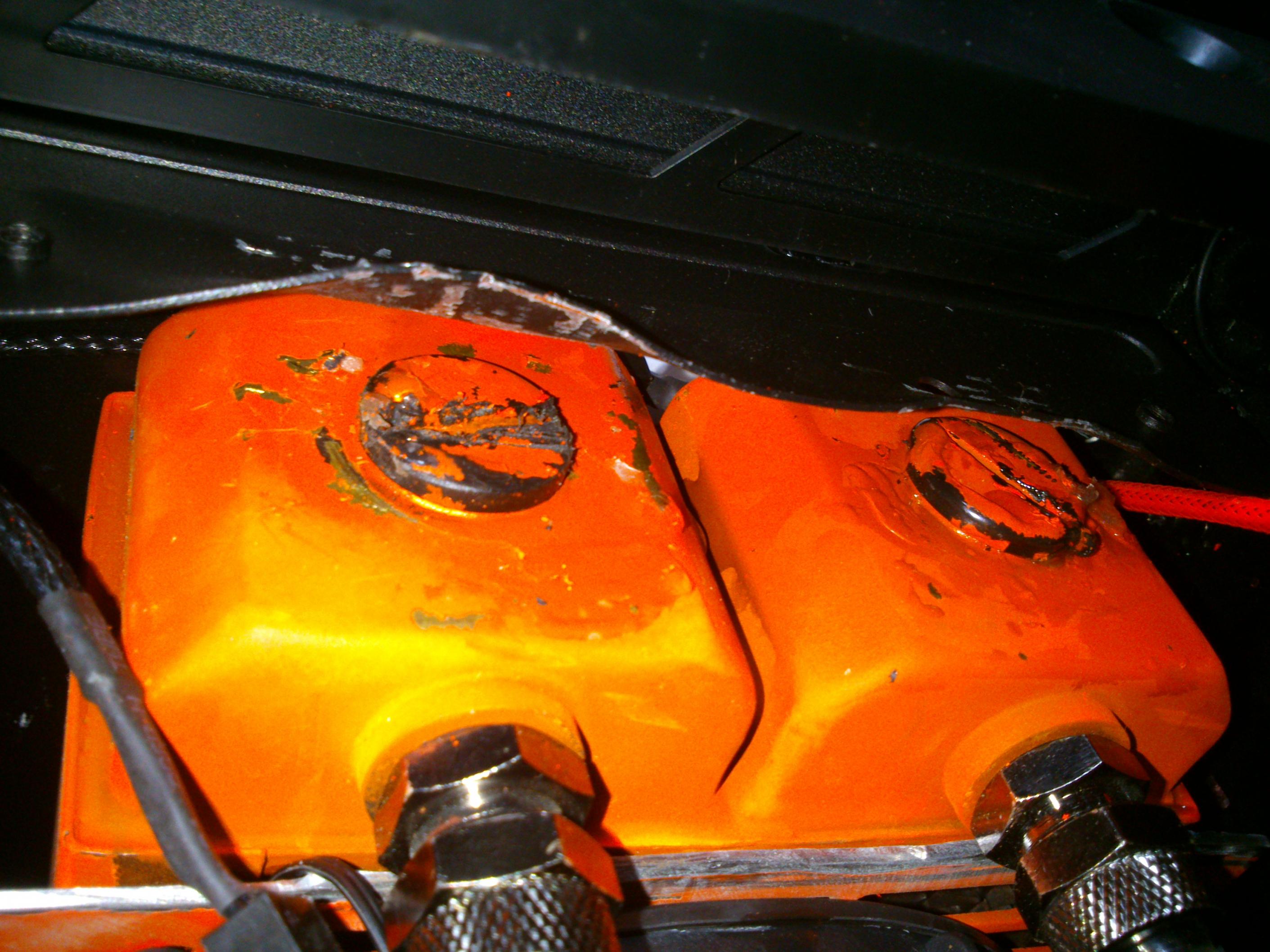

Mach bitte mal ein sauberes Bild von der Stelle wo es leckt.

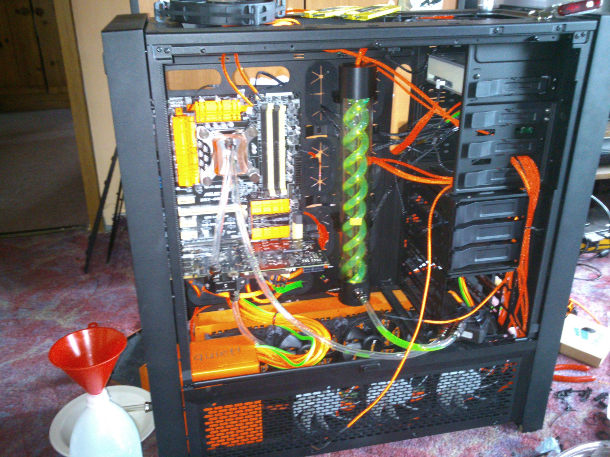

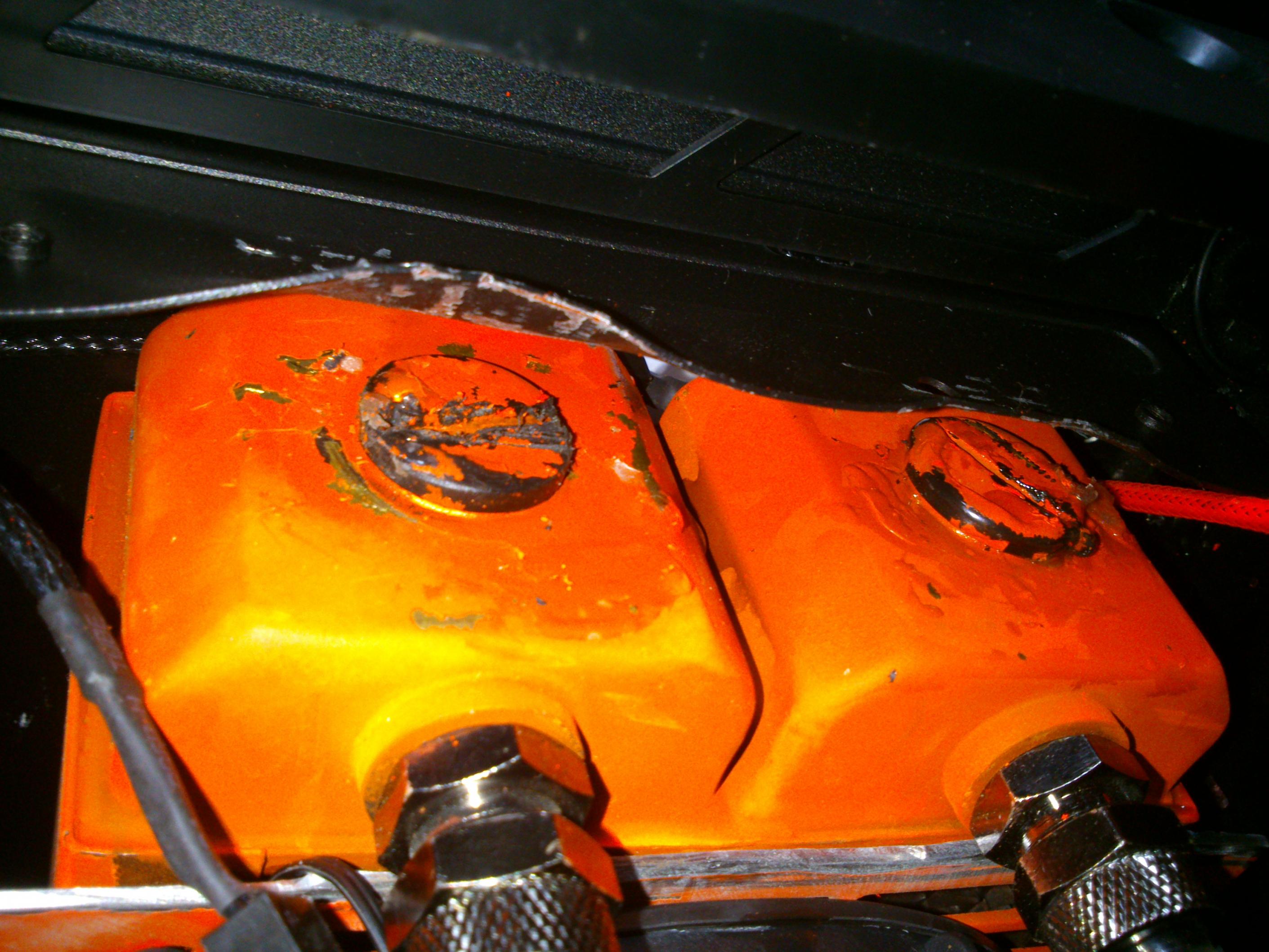

Ok hier die Fotos:
Posiion des Radis unten hinten. rechts die Anschlüsse. NT links vorne teure Hatdware dann im obrren Teil
sieht in echt weniger schlimm aus. Schon recht ramponiert aber nicht völlig zerstört. Das Metall ust sehr weich deshalb auch der Schlitz unbrauchbar.

Naja, "weniger schlimm" finde ich das jetzt nicht, eher "sehr schlimm" aber zumindest "bedenklich".
Wenn zu viel Flüssigkeit deinen Kühlkreislauf verlässt kann u.U. deine Pumpe kaputt gehen oder/und deine Komponenten nicht mehr richtig gekühlt werden, da nicht mehr genug Wasser ran kommt.
Natürlich dauert es bei deinem Ausgleichsbehälter u.U. ne Weile, aber trotzdem wäre es mir zu riskant.
Aber du musst die Risiken selbst einschätzen können.
So wie mit dem Gehäuse um die Schrauben vom Radi herum...puuuh, wenn ich soviel Wert auf Optik lege, hätte ich es evtl. mit weniger roher Gewalt versucht. :eek:

Ich hab ma ne kurze Frage, du hast die Plastikstutzen die da von Werk aus drin waren doch hoffentlich gegen Metallverschlussschrauben mit Gummidichtring ersetzt, oder?
Bei meinen Radis waren da welche aus Plastik drin, die halten aber auf keinen Fall dicht, sind ja auch nichr daafür ausgelegt.
Falls du die nicht ersetzt hast, musst du das noch nacholen.

Also die Bilder sprechen eine ganz ganz andere Sprache. Wenn man Casemodding betreibt dann doch bitte richtig. Das ist - so leid es mir tut das so in der Härte sagen zu müssen - Pfusch.
Das Schadenspotenzial ist übrigens (relativ) gering. Der Radi ist ganz unten verbaut.
So wie das Netzteil...

Genau aus Dem Grund sage ich immer Bilder machen, denn dann sieht man wirklich was los ist. Muss Madman leider recht geben. Wenn man Geld ausgibt sollte man nicht mit Gewalt was einbauen. Wenn man nachher vor hat sein "WERK" zu zeigen sollte man schon ein wenig anders an die Sache heran gehen, oder sich eben helfen lassen.
Kurz und gut austauschen, bevor das ganze Wasser mal den Fußboden bedeckt.

Schaue ich mir das Bild vom Radiator an, muß ich feststellen, daß ich bislang selten solch zusammengeschusterten Pfusch gesehen habe, und ich habe schon viel ansehen müssen.
Und wenn ich mir die Pumpe anschaue, der TE dürfte so ziemlich der einzige User sein, der eine Laing DDC mit dem originalen Deckel betreibt. Auch dort sind die per Adapter und Kleber drangepfuschten Anschlüsse alles mögliche, aber nicht für den Dauerbetrieb in einem PC geeignet.
Und so nebenbei: bei jedem anständigen Anschluß und jeder anständigen Verschlußschraube sind bereits Dichtringe dabei.
Phobya Radiator hatte ich noch keinen, aber bei diversen anderen Herstellern, z.B. XSPC, kann man die mitgelieferten Kunststoffstopfen durchaus benutzen, die sind auch dicht. Allerdings auch nur dann, wenn man 1. die Auflage- bzw. Dichtfläche nicht mit Farbe verschmiert und 2. das Gewinde nicht mit Farbe verschmiert. Und gerade zweiteres vermute ich allein an Hand der Beschreibung, daß sich die Verschlußstopfen nicht mehr entfernen lassen, weil der Schlitz weg ist, ganz stark.
Unter dem Strich muß man, auch nach Betrachtung der Bilder, sagen, daß das ganze "Moddingprojekt" gründlich in die Hosen gegangen ist.

@mtz stimmt das is der Fehler... dämlich. Ich dachte die hätten mitgedacht. Welchen Sinn sollten die denn dann haben? Für Staubschutz beim lagern müssten doch alle Öffnungen verschlossen sein.
Pfusch ist stellenweise vorhanden ist mir klar. Das sleeven und teilweise ablängen der Kabel hat enorm viel Zeit gefressen. Auch ins lackieren ist ordentlich Zeit geflossen. Bin noch relativ unerfahren im modden weshalb ich alles eben nur so gut ichs eben kann gemacht habe. Auch nur ansatzweise Perfektion konnte ich natürlich nicht schaffen.
Das das Plastik ist erklärt ja auch das die Teile so kaputt sind...Naja Problem gefunden würd ich mal sagen. Ich warte dann mal auf die Ersatzteile und melde mich wieder wenns dicht ist.
