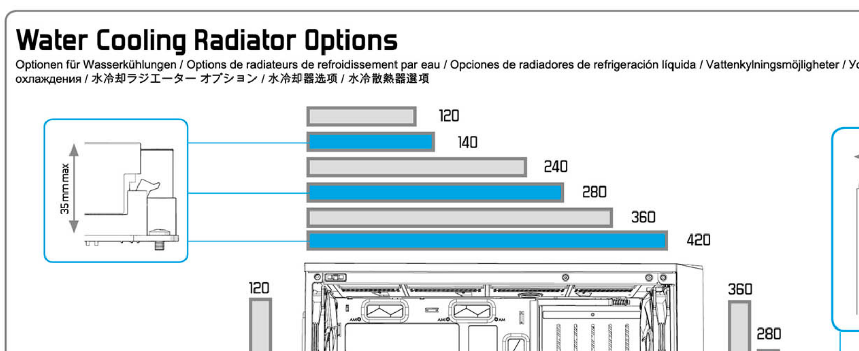

Laut der Anleitung gibt es für den Radiator im Deckel folgende Limitierung:
Wenn ich die Zeichnung da links richtig deute, hab ich 35mm platz zwischen Mainboard und Radiator bei 140mm breite. Wenn also mein RAM (Crucial Ballistix schwarz DDR4-3600) 39mm hoch ist, passt das nicht und ich sollte eher auf 120mm breite Radiatoren, zumindest im Deckel, setzen um sicher zu gehen, dass da nichts aneckt. Deute ich die Zeichnung da richtig? (Komplette Anleitung)

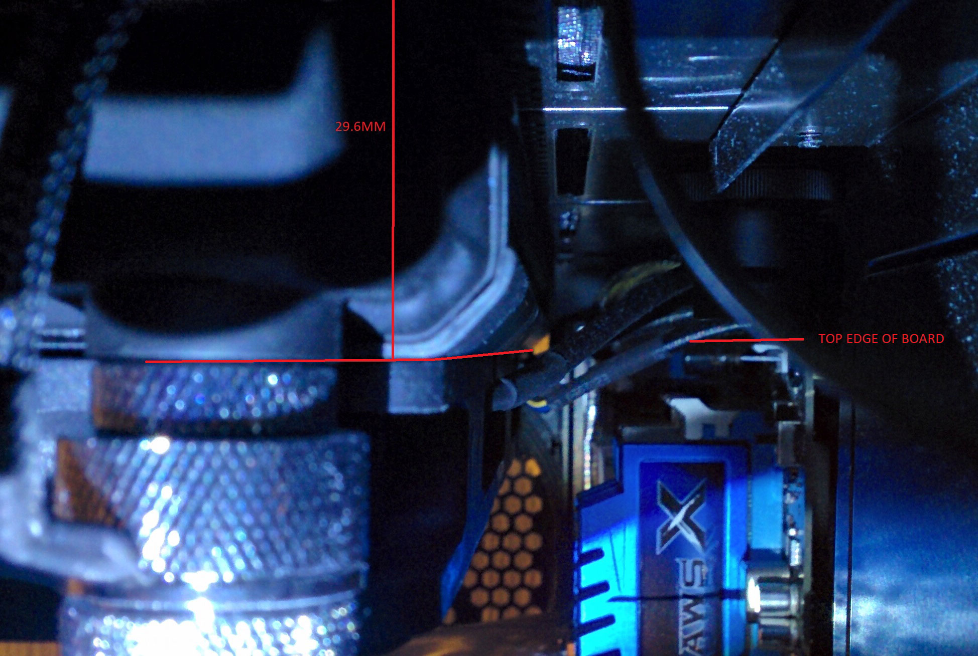

Edit: Nachtrag: Hab diesen Thread gefunden. Könnte mit einem 140mm breiten Decken-Radi also eng werden. Kannst du @g0dl!k3-X, der das Gehäuse hat/hatte was dazu sagen?
Also eher auf 2x360 statt 1x420+1x280 setzen in Deckel+Front?
