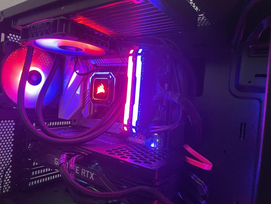

Hi, ich hätte eine Frage im Bezug auf meine AiO.
Aufgrund des RGB RAM´s ist zu wenig Platz für den Zweiten Lüfter am Radiator. Reicht es trotzdem aus das ganze nur mit einem Lüfter zu kühlen?
CPU: i9 11900k
Kühlung: Corsair iCUE H100i
Gehäuse: MasterBox TD500 ARGB 2021
Was sagen denn die Temps unter Last ?
Kann reichen - schau die temps an, empfehlenswert wäre natürlich 2 lüfter.
Schau doch ob du nicht evtl pull config betreiben kannst? - bei meinen 5000d mit arctic aio + x670e hero kann ich nur eine pull config fahren mit den mit gelieferten lüfter, da ich sonst am mb kühler gedöhns anstehe. Wenn das nicht geht evtl ein dünnerer fan installieren.
Einfach ausprobieren. Ansonsten, spricht etwas dagegen den Radiator in der Front zu montieren (das Gehäuse hat doch Platz für einen 360er Radi und schon drei Frontlüfter) und nur die beiden Lüfter oben als zusätzliche Entlüftung zu montieren?
