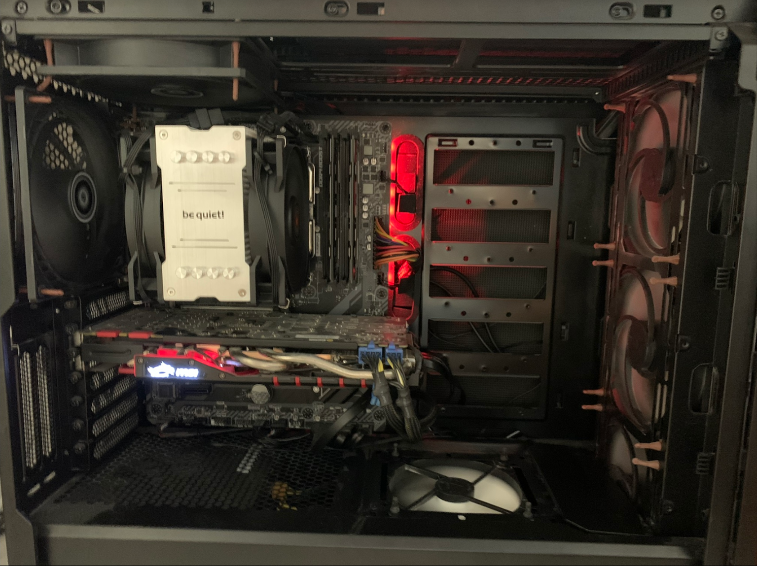

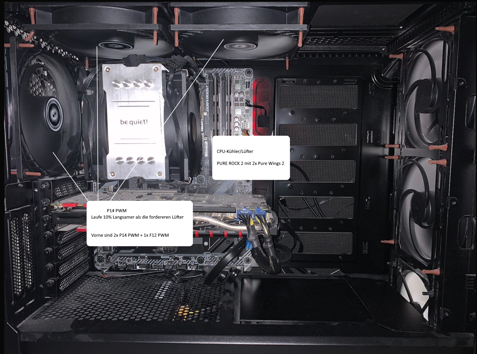

Habe den Eröffnungsbeitrag eben um ein Bild ergänzt.
Ist die Anordnung so in Ordnung?

Den vorderen oben würde ich weglassen, der nimmt eher dem CPU Kühler die Luft weg als dass er sinnvoll was macht.
Hast du die fix eingestellt oder mit einer Lüfterkurve?
Ja den weglassen, macht nur bei Wakü Sinn mit Radiator. Bei Luftkühlung verhindert der den Luftstrom durch den CPU Kühler zu stark.
Wegen dem oben vorne überlege auch schon, dass der da falsch platziert ist, wird versetzt -> der F12 vorne unten kommt raus und dahin kommt der P14 von oben.

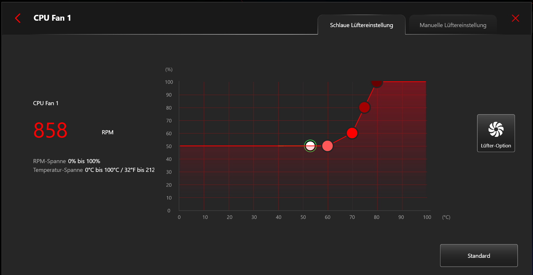

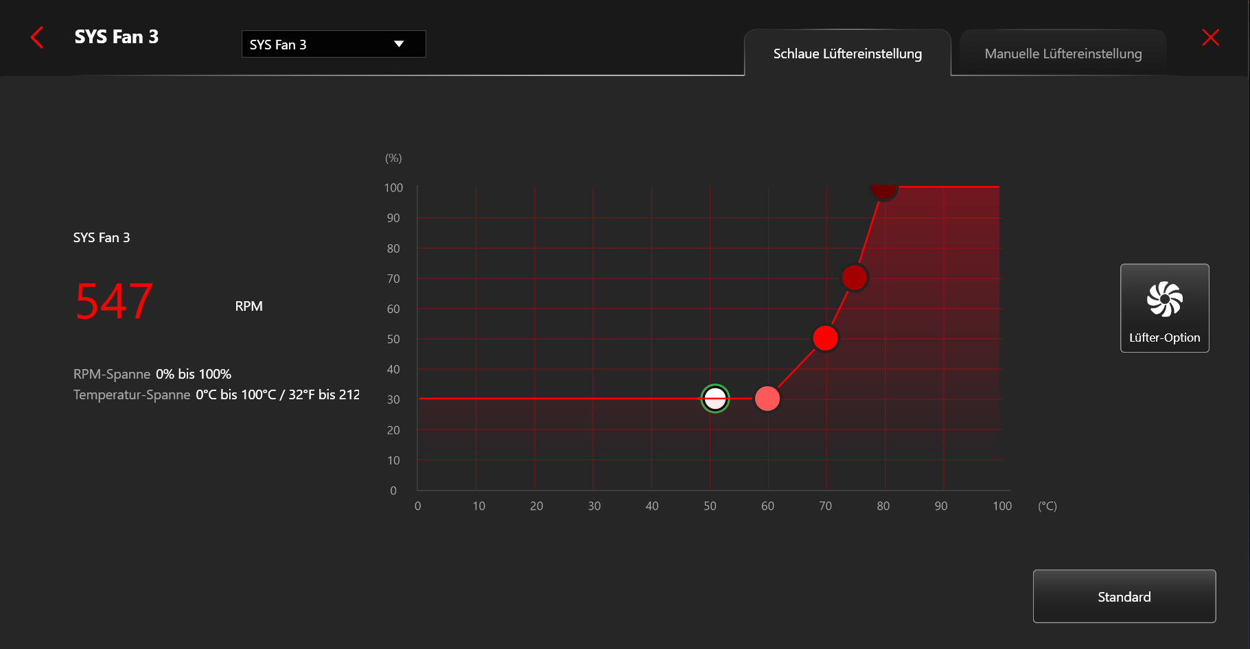

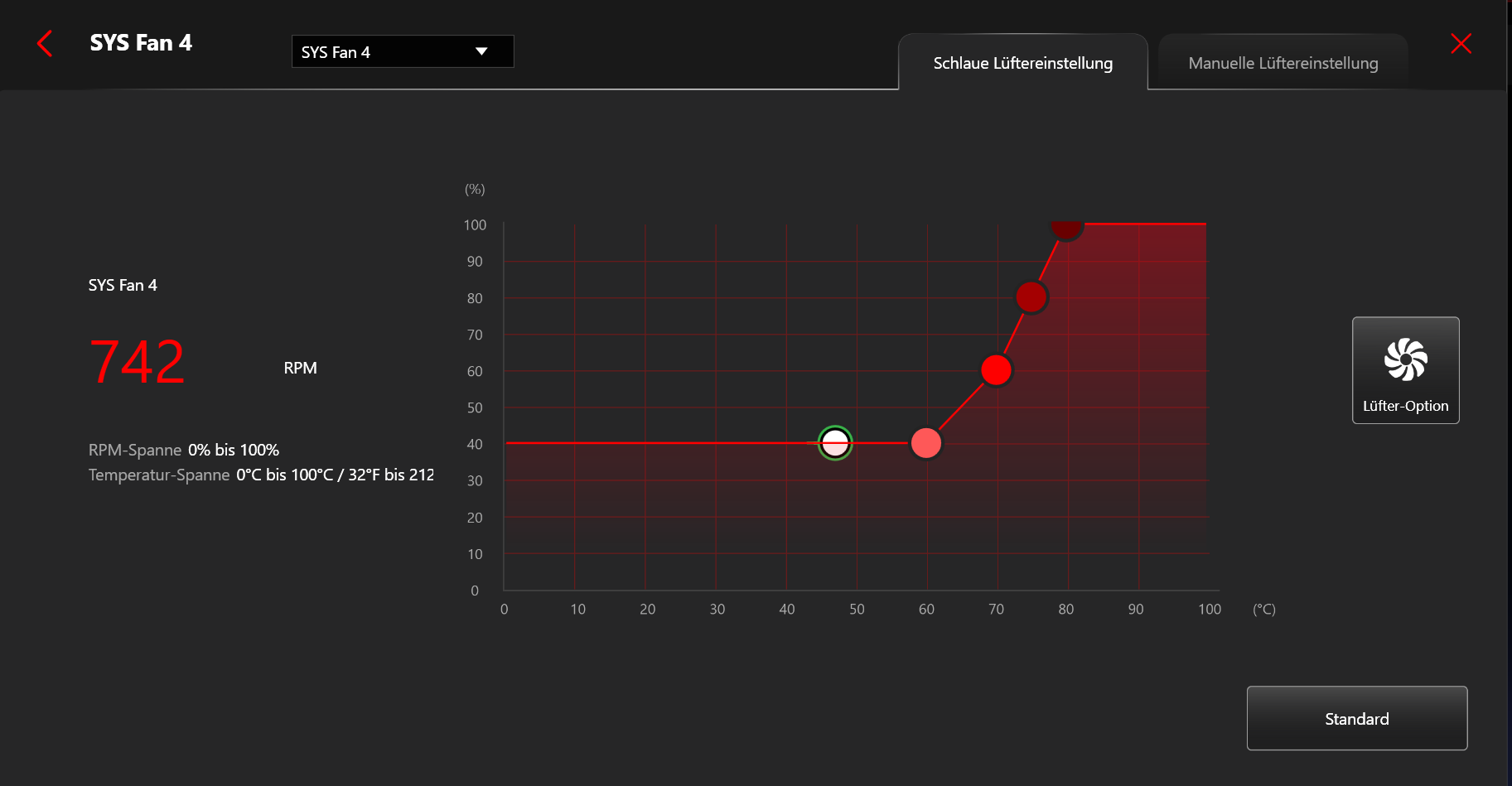

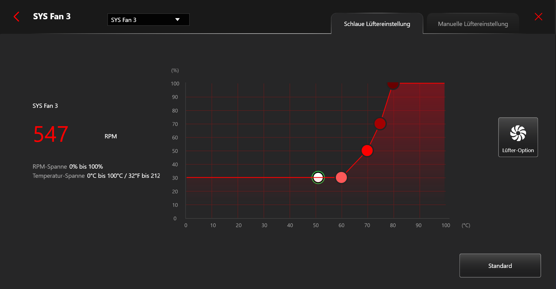

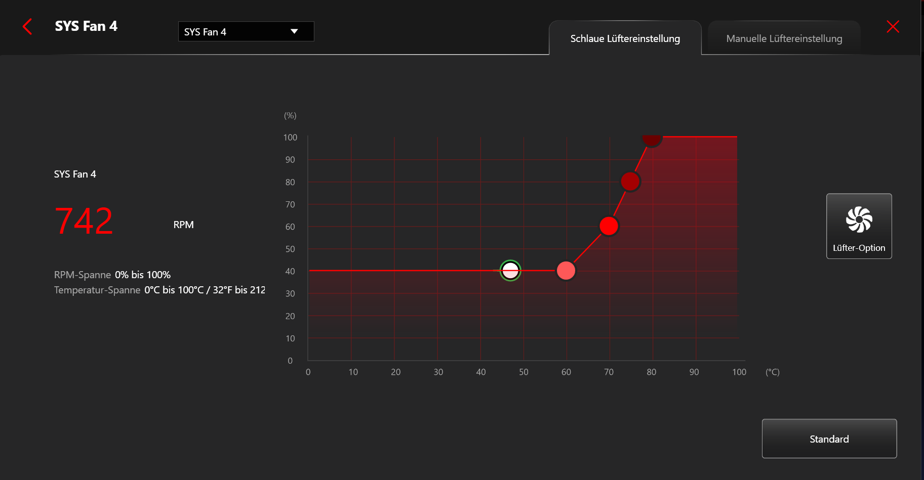

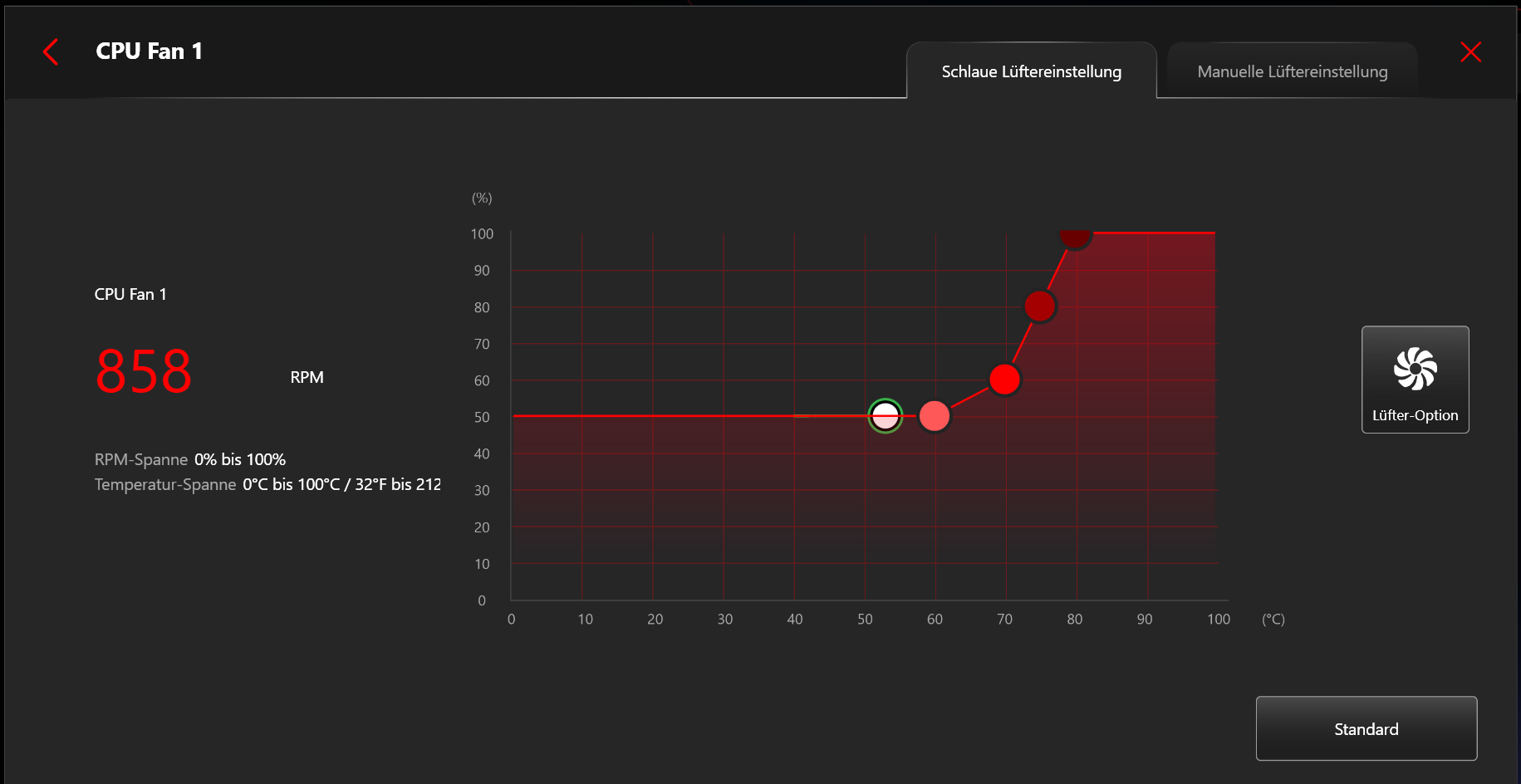

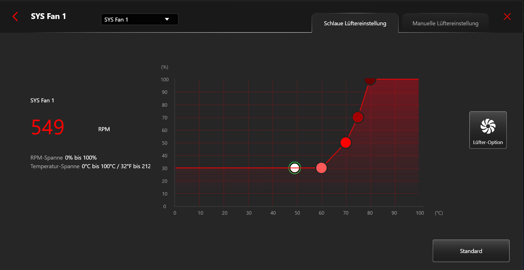

Sind mit Lüfterkurve eingestellt siehe Screenhots
CPU Fan 1 - sollte klar sein ;-)
Sys Fan 1 - hinten
Sys Fan 3 - die beiden oberen
Sys Fan 4 - die drei vorderen
Die vorderen laufen 10% schneller, damit frische Luft reingepresst wird <- auch irgendwo mal gelesen, hoffe das ist so richtig :-)

So eben die Lüfter neu angeordnet (siehe Screenshot), muss mal schauen, ob es was bringt.
Muss da eventuell noch mal an den jeweiligen Geschwindigkeiten schrauben.

sieht sehr gut aus so. @avals
mach aber das ding da grade.. sonst klatscht's :D
schieb den oberen halt nen 1mm vor wenns ned passt.

Da passiert schon nix, der Pin reicht nicht bis zu den Rotorblättern
