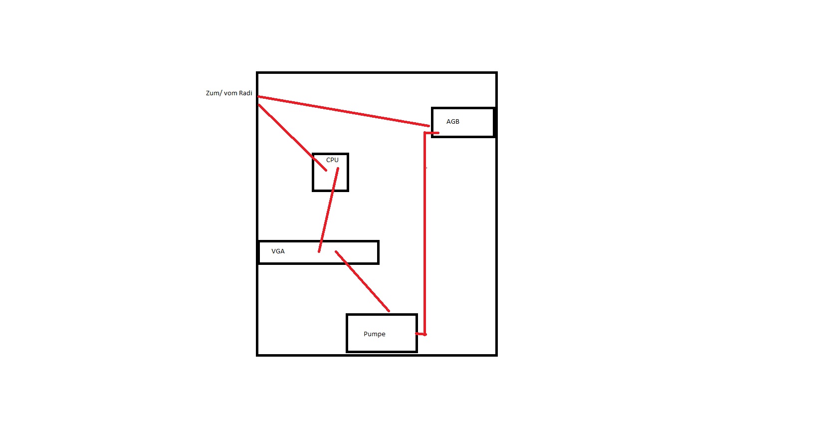

Bespielhaft ein Warenkorb von AT: Klick mich. Dazu noch ein Kühlmittelchen deiner Wahl. Empfehlung wäre Aquacomputer Double Protect und davon mindestens 2 Liter, da der Mo-Ra alleine schon rund 1,2 Liter schluckt.
Flußrichtung ist AGB --> Pumpe --> VGA --> CPU --> Radi --> AGB
Kannst da auch gerne selbst kreativ werden. Ich weiß ja nicht, was dir gefällt ;)
