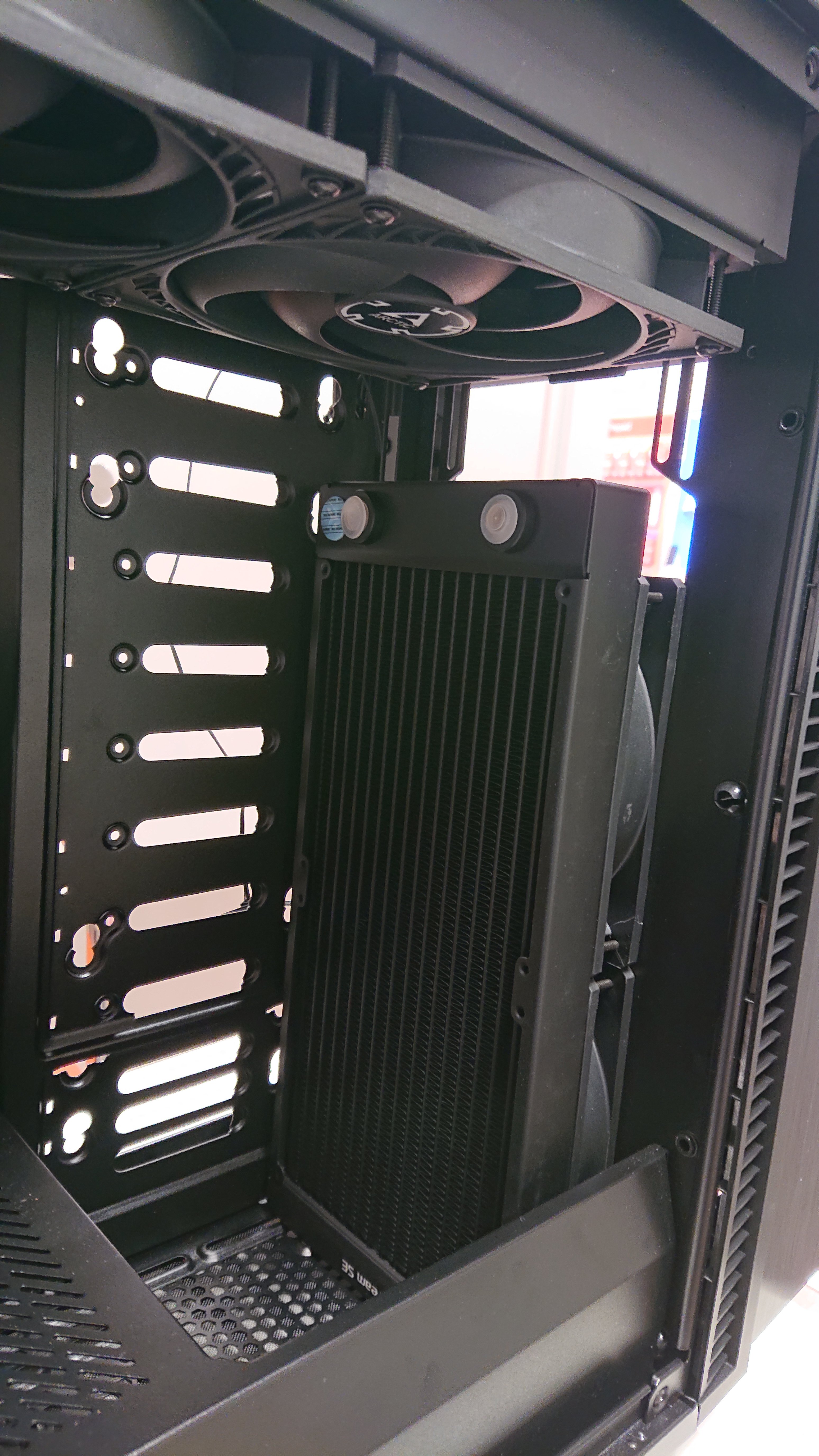

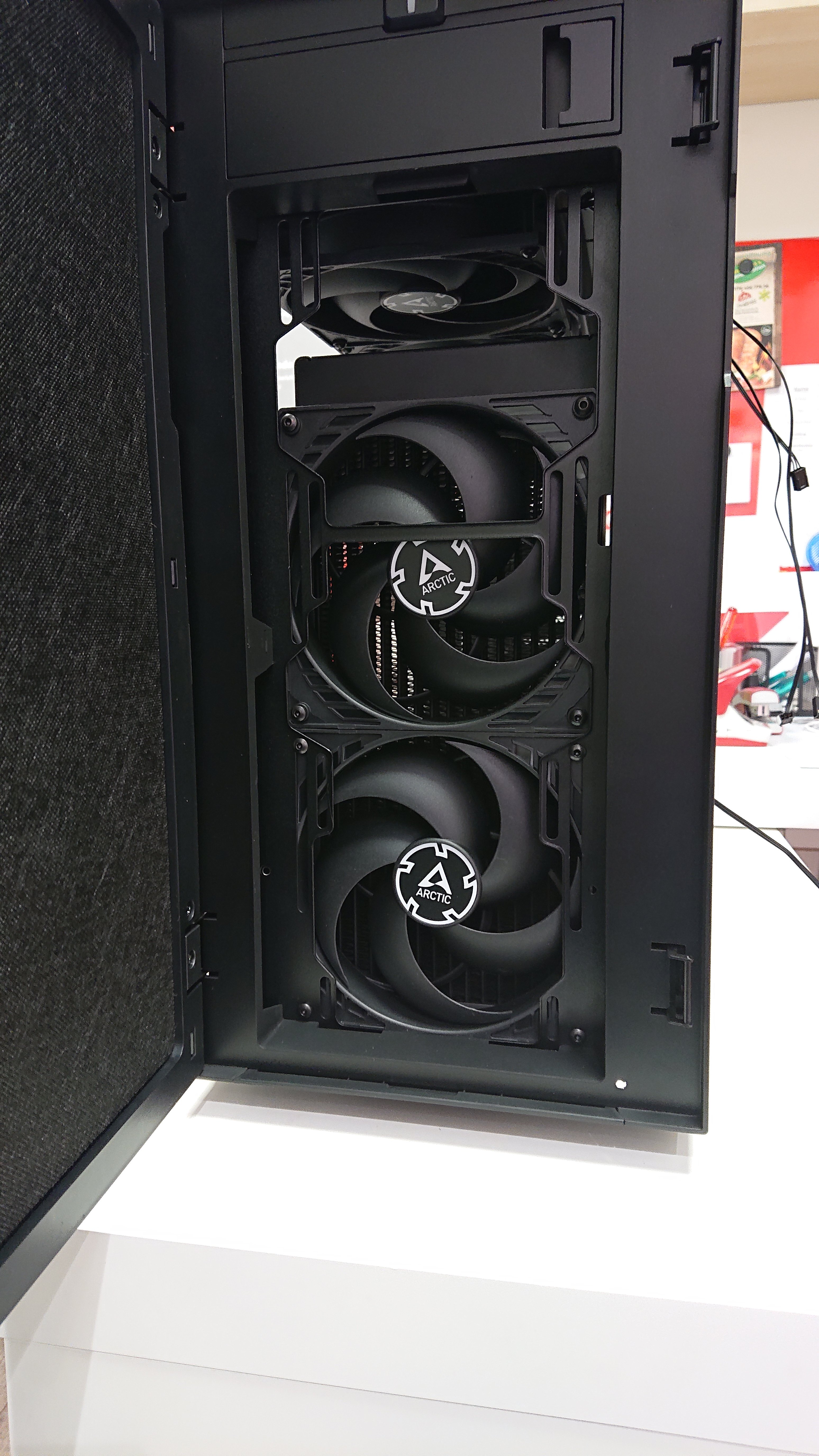

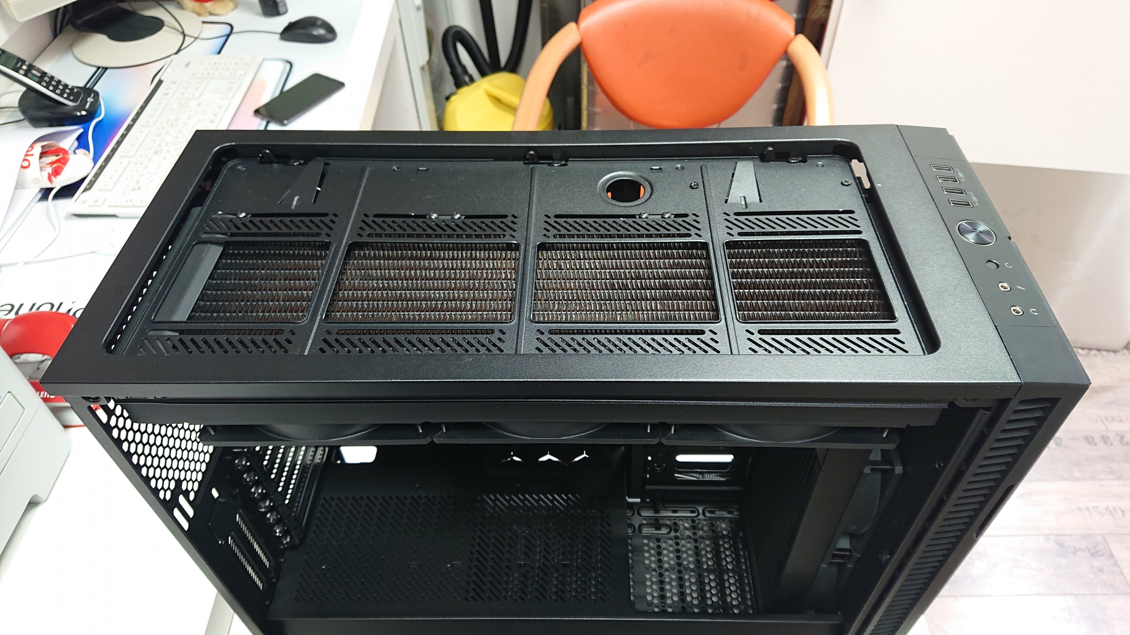

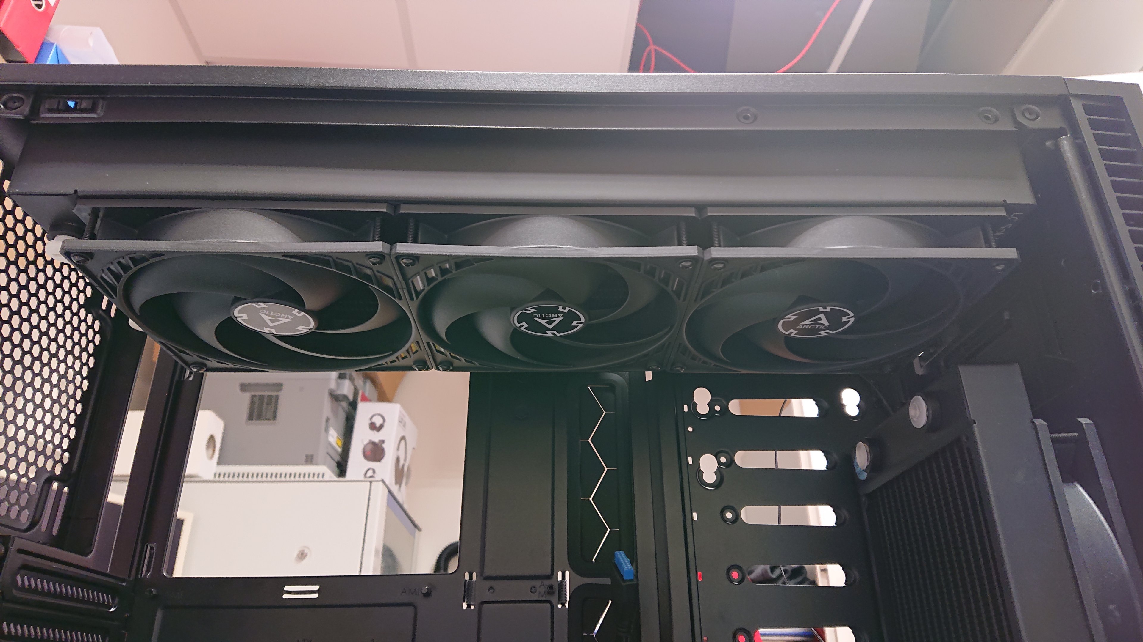

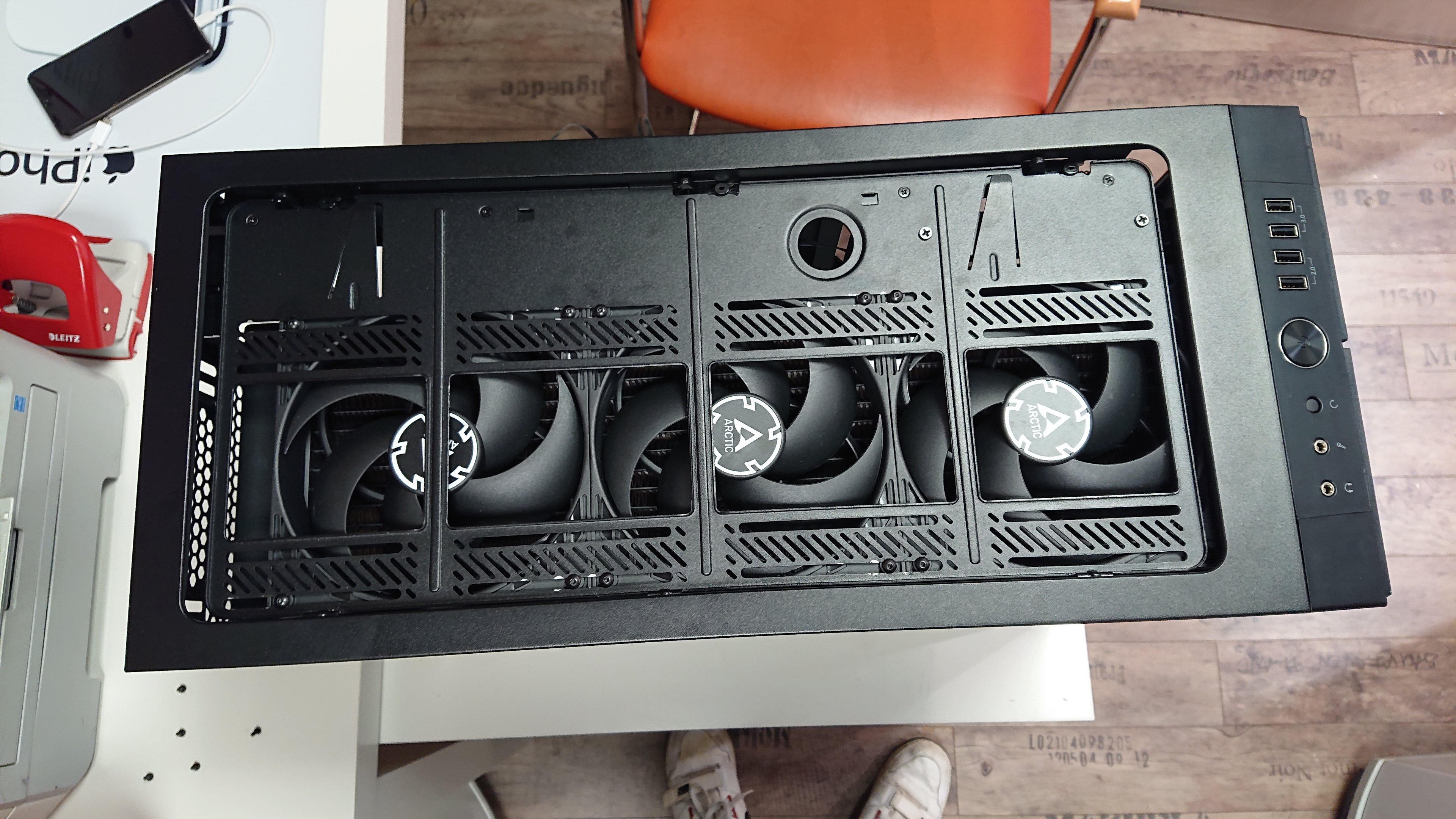

Guten morgen,
entschuldigt, ich wollte nicht das Forum mit neuen Thread zuműllen, deswegen habe ich meinen ersten ausgegraben.
Denn ich habe eine weitere Frage. Habe nun das Gehäuse sowie Radiatoren als auch Lüfter bekommen, wollte fragen ob die Installation passend sei.
Bilder im Anhang.
P.S vielleicht kann man unten (über der Netzteil Abdeckung einen weiteren Lüfter anbringen?)
Man kann komischerweise nicht den Vordernen Radiator am Gehäuse und vor dem Gehäuse sprich "Radiator -> Gehäusewand (zwischenwand) ->Lüfter montieren, da sonst der Staubfilter stören würde.
Frage mich wozu das Loch da ist auf der oberen Seite ist, hat es eine Funktion?
Danke im voraus. :)

Du musst testen ob dies das "beste" Setup ist (vorne rein und oben raus). Ich selber bin der Meinung das Frischluft das beste wäre -> vorne und oben rein und nur hinten/unten raus.

Muss ich die Lüfter oben dann anders montieren? Sprich vor den Radiator?
Greetz
Ob Push oder Pull ist bis auf einige Ausnahmen egal (Eloops z.B.).
Push => der Lüfter drückt durch den Radiator (Lüfter "vor" dem Radiator)
Pull => der Lüfter saugt durch den Radiator (Lüfter "hinter" dem Radiator)
Was bei dir Push oder Pull ist hängt davon ab in welche Richtung die Luft gehen soll.
Oben rein? Na ich weiß nicht...
Oben hat man ja normalerweise einen dicken Radiator, wenn rein dann pustet man ja die Wärme aufs Mainboard
Das kriegt ein Lüfter hinten gar nicht abtransportiert
Im Sommer hast du dann das Problem dass du zusätzlich noch die warme Raumtemperatur oben reinpustest
Kommt ganz drauf an, ein Radiator ist ja effektiver wenn das Delta zwischen Luft und Wasser größer ist.
Wenn der mit Frischluft gefüttert wird wird der schon besser kühlen können.
Ist nur die Frage ob der hintere Lüfter in der Lage ist einen Hitzestau zu verhindern und ob es genug andere Löcher im Gehäuse gibt wo die Luft raus kann.
Vielleicht ist es in Summe sogar kühler/leiser wenn Luft hinten & oben rein geht und nach vorne raus. So hat der 420mm Radiator die kühle Luft und der 280er in der Front ist dann weniger effektiv.
Der Lüfter hinten rein wird dann auch noch etwas mit den VRMs helfen, je nach Overclock gar nicht verkehrt.
Ist im Endeffekt aber nur Spekulation von mir, habe bei mir auch einige Setups getestet bis ich wusste welches am besten kühlt.

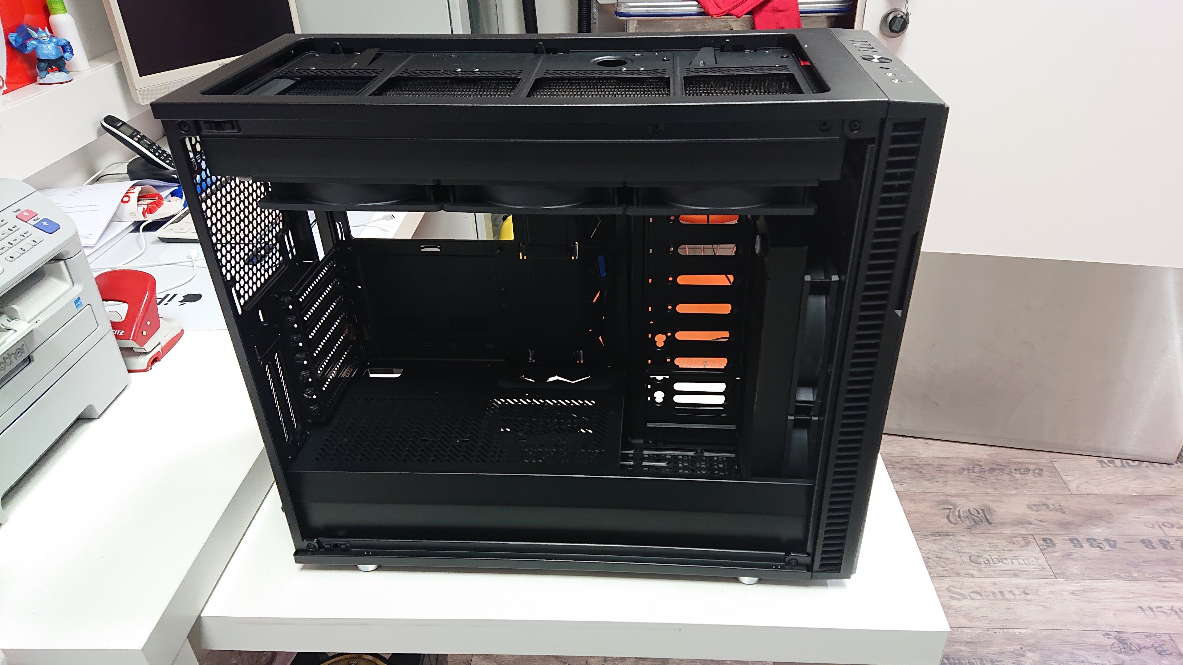

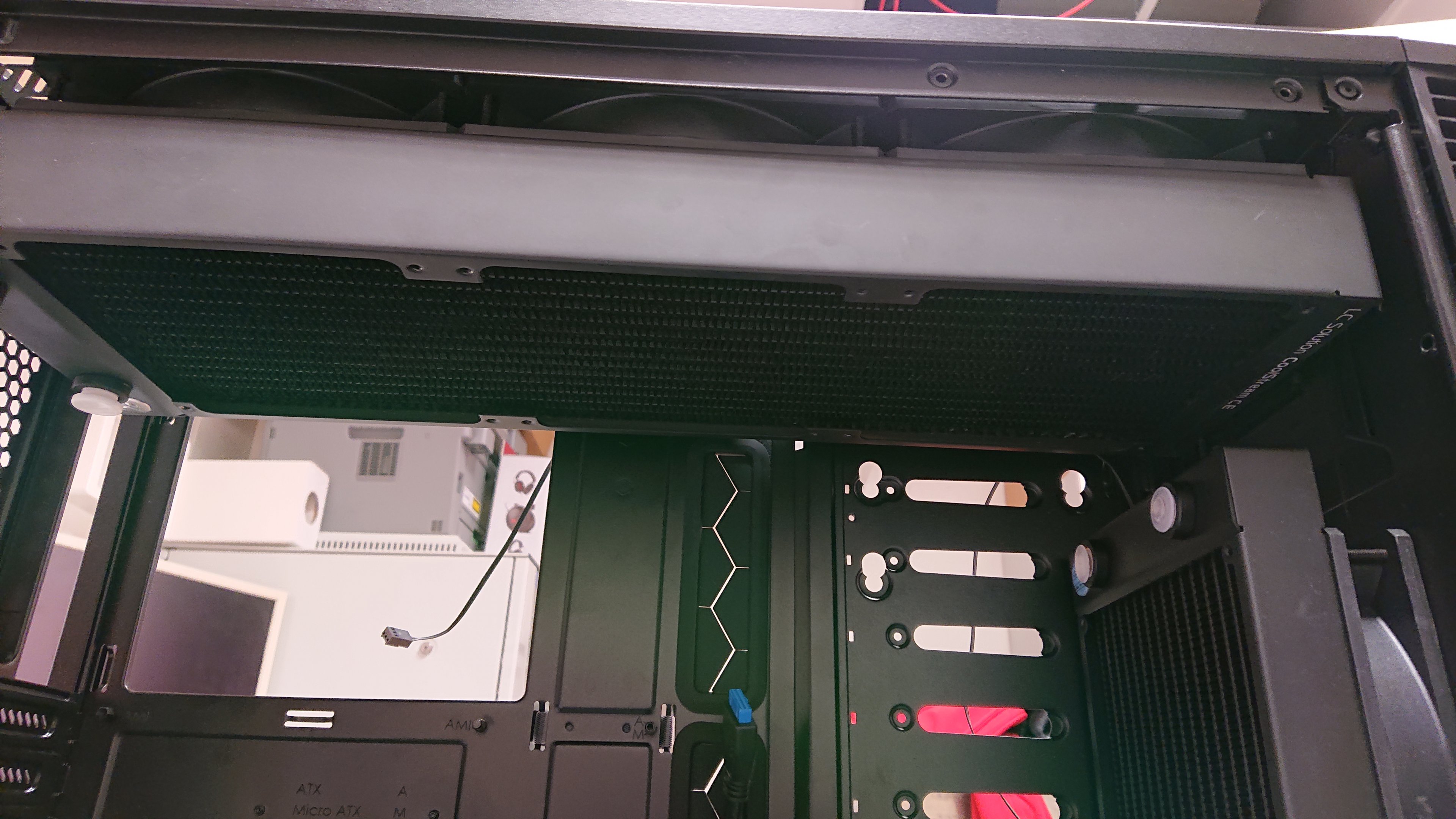

Denke so ist es besser, dann wird oben und vorne die Radiatoren mit frischluft gefűttert oder sehe ich das falsch?

Ja das wird super so gehen. Du hättest die Lüfter oben auch einfach drehen können, das ist zu erst mal ne optische Frage, obwohl manche sagen, dass Lüfter "push" (so wie du die jetzt hast) ein ganz klein wenig besser laufen als "pull". Es gibt auch Lüfter (namentlich Eloops) welche bei einer Einbauart auch gerne mal Störgeräusche verursachen.
Fazit: So wie dus jetzt hast sollte den Optimalfall darstellen. Wenn du jetzt alle Lüfter auf "Luft rein" hast, solltest du aber schauen ob/wie die Luft dann wieder aus dem Gehäuse kommt und gegebenenfalls noch etwas mit Gehäuselüftern nachhelfen.
Genau, jetzt bekommen beide Radiatoren Frischluft.
Wenn 5 Lüfter rein blasen muss die warme Luft ja auch irgendwie wieder raus kommen.
Die wird sich dann bei Öffnungen wie z.B. dem Heck-Lüfter und den PCI-Blenden selbst einen Weg machen. Wenn nicht genug raus kommt kann es sein das sich die warme Luft im Gehäuse sammelt (nicht so toll), wäre nicht verkehrt da mit dem Heck-Lüfter nachzuhelfen.
