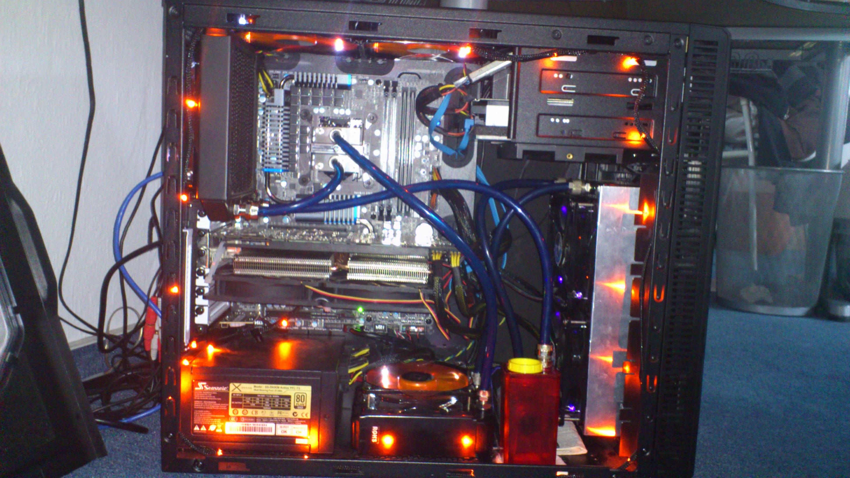

So, ich hab mal ein Bild von meinem Restgebastel reingestellt. GPU wird noch mit eingebunden wenn ich günstig einen Kühler schieße. Ist leider keine Referenzkarte. Momentan hängt ein Gelid Rev. Kühler mit 2 slip Streams drauf. Die Rams werden mit dem originalen von Gainward gekühlt.
