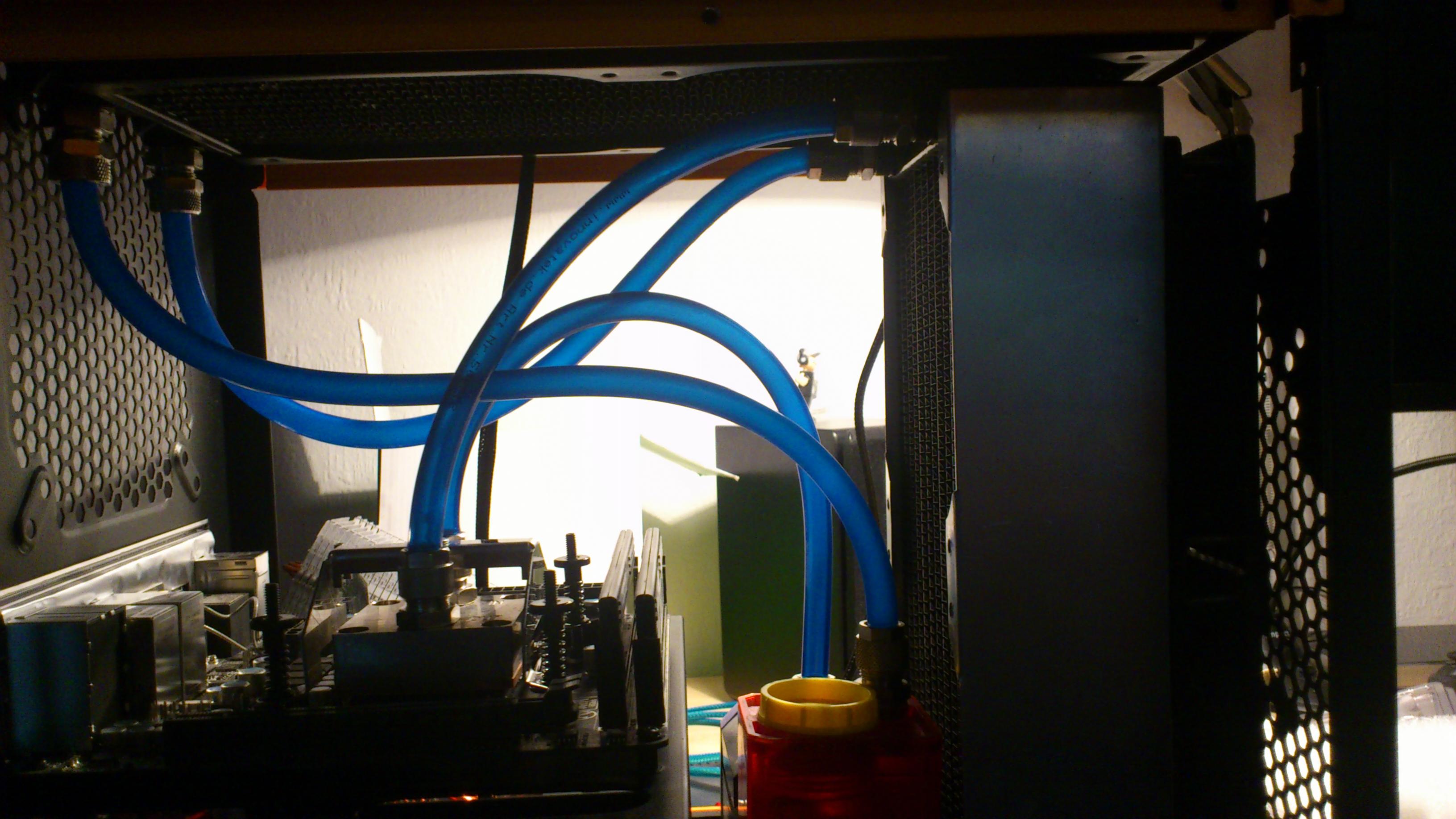

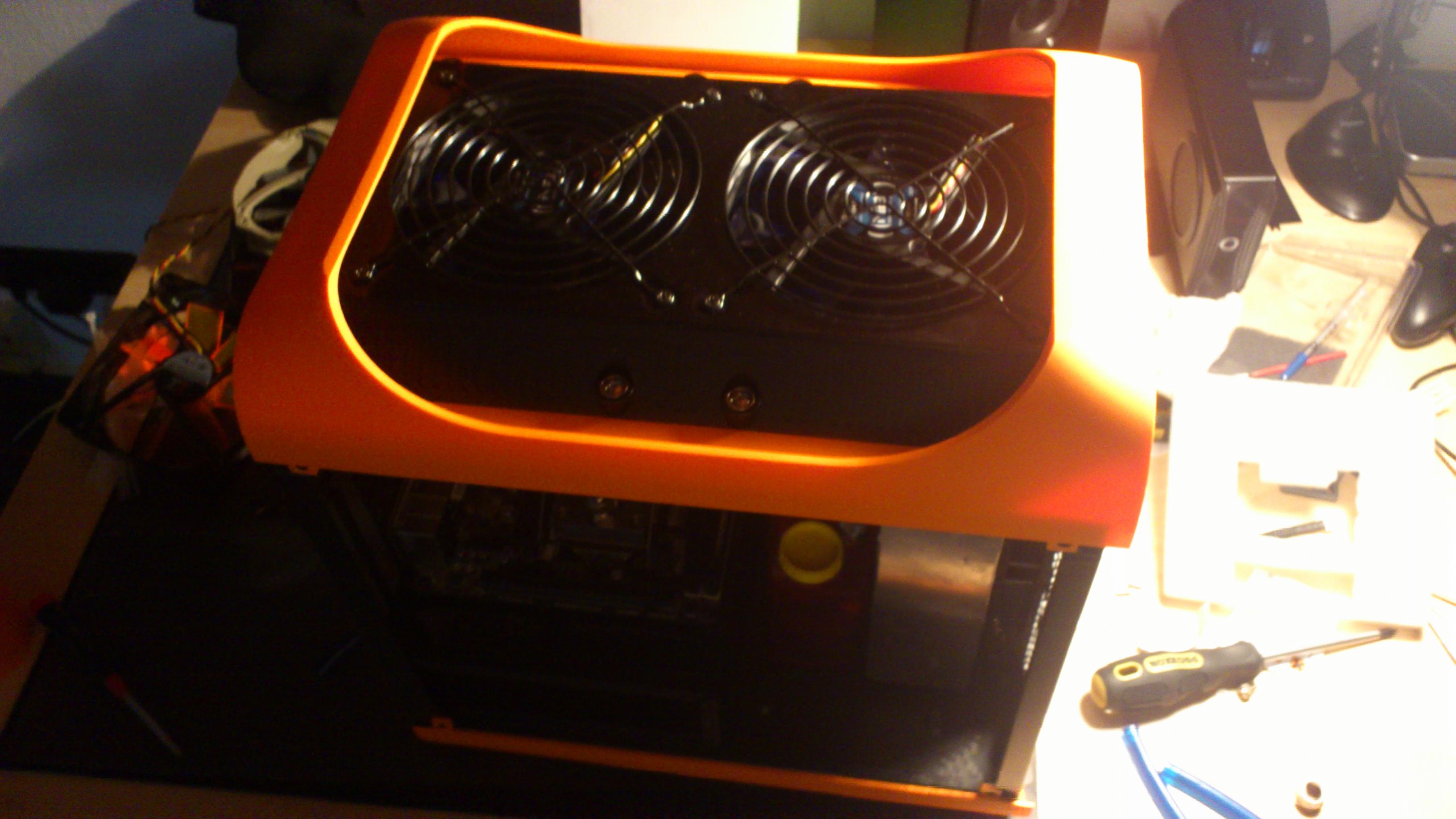

Guten Morgen zusammen. Ich habe mich gestern mal an mein Gehäuse gemacht und es wieder auf Wasserkühlung umgebaut. Gekühlt werden sollen demnächst CPU+GPU. Momentan habe ich nur einen 2600k im Kreislauf. Da ich vorher nur einen externen 1080 NOVA besessen habe, bin ich mir nicht sicher ob der Kreislauf von der Kühlfläche her reichen wird.
Verbaut habe ich einen alten Watercool 240 (60mm) Radiator in der Front und einen 280er Magicool slim (30mm) im Deckel.
Die Lüfter im Deckel saugen die Luft aus dem Gehäuse und die in der Front saugen vorne ein und blasen diese ins Gehäuse. Durch den 280 Topradi passt hinten leider kein Lüfter mehr in das Gehäuse.
Mein Problem ist es, dass ich trotz geöffneter Seitenwand einen extremen Hitzestau im Gehäuse habe und somit nicht wirklich befriedigende Temperaturen erreiche. Außerdem würde ich gerne wissen ob der Kreislauf für CPU+GPU ausreichen wird. Bei meinem NOVA musste ich mir da eher weniger Gedanken drüber machen :rolleyes:
PS: Mit GPU meine ich Modelle wie GTX 770/780 oder die kommende AMD Serie.
Also:
Wie den Aitflow verändern/verbessern?
Reicht der Kreislauf so aus ?
mfg Malte
lass die luft vorne raussaugen, dann wird sie eben hinten angesaugt. Oder wie schauts aus mit der seitenwand, kannst du da nicht mit einsatz einer bohrmaschine einen lüfter anbauen?
von der fläche her ist das etwas mehr als ein 420er. für 5V und 40° auf der cpu wirds nicht reichen, aber für einen leisen betrieb reicht das alle mal. mein system läuft derzeit nur mit einem 420er(die cpu bleibt bei 53-56°(2500K übertaktet), bei nder gpu hatte ich garnicht draufgeschaut. mit dem zusätzlichen 420er sind dann bei der cpu wie auch wassertemperatur 5-6° weniger drinn. Deswegen dürfte es bei dir genug sein.
And das Umdrehen der Lüfter in der Front habe ich auch schon gedacht, nur müsste ich das Gehäuse dann vorne recht gut abdichten da die Lüft sonst links und rechts wieder in das Gehäuse gedrückt wird. Die Seitenwand ist ja aus Mesh also müsste dort eigentlich genug Luft einströmen können.
So sieht das ganze nach etwas getüftel nun aus.

Hm, dann fahre ich wohl am besten wenn ich die vorderen beiden Slip Streams umdrehe und hinten noch einen Lüfter montiere der Frischluft ins gehäuse bläast oder ? Die restliche Luft wurd dann durch die Seitenwand und sämtliche anderen Öfnungen angesaugt^^
Nagut dann werde ich das so versuchen. ist halt immer so eine Sache mit dem Staub, aber ich denke das wird sich in Grenzen halten. Aber so kommt wenigstens immer kühle luft zu den Radiatoren.
Rausbauen oder wie ? ich hätte alternativ noch einen 140er Slim im Angebot sowie einen 120 (45mm). Aber leider fehlt mir da etwas die Einbaufläche für. Warum sollte ich den radiator weglassen? Weniger Fläche wäre doch nicht wirklich fördernd. Das nächste Problem ist, dass meine 580GTX verdammt viel Hitze produziert und der Topradi die ganze heiße Luft durchzieht.
Alles noch suboptimal^^

Naja, wieso sollte ich den Radiator weglassen? Ob der Airflow jetzt von vor nach hinten geht wie bei dir oder von hinten nach vorn. Das spielt ja nun wirklich keine große Rolle. Klar könnte ich hinten außen einen lüfter montieren. Dieser hat dann allerdings keine Funktion. genauso wie bei dir. Die Luft Strömt so oder so ins Case, da braucht es keinen Lüfter für. ich werde die vorderen Lüfter umdrehen und die Front etwas abdichten. Stellt sich nur noch die frage ob es push oder auch Pull werden soll in der Front.
Also wenn ich Prime anwerfe bleibt die Abluft der Radiatoren angenehm kühl. Die Temperatur pendelt sich so bei 50 Grad pro Kern ein. Der 2600K ist auf 4,2Ghz getaktet. Es liegt wohl wirklich an der Abwärme der Grafikkarte. Die heiße luft wird direkt durch den Top radi gezogen was keine tollen temperaturen zur Folge hat. Ich werde nun nochmal die Lüfter umdrehen. Wenn dies keine Besserung zur Folge hat werde ich es erstmal so belassen und dann weiter optimieren wenn die GPU mit im Kreislauf ist.

Der 280er im Deckel muss bleiben da schon die originale Halterung entfernt wurde. Sonst hätte der 280er ja nicht gepasst. zwischen dem Oberen radiator und dem 240er in der Front ist genug Luft. Wieso sollte das leistung kosten? die Luft wird doch rausgezogen. Es wird keine Fläche verdeckt. Ich werde mal ausmessen ob es passt, den 280er im Deckel umzudrehen sodass die Anschlüsse vorne liegen. Vielleicht kann ich den 140er den ich noch habe dann hinten montieren. Vorne könnte ich somit die Fläche einfach frei lassen oder einen 120er radi oder 140 Lüfter zur Luftversorgung einbauen. Das wäre bestimmt die Beste Variante. Wenn der Radiator hinten passt aber der Lüfter nicht, könnte ich mich auch damit anfreunden den Lüfter außerhalb des Gehäuses zu platzieren. Dann hätte ich eine 420er Radiatorfläche. Bzw. 540 wenn ich noch einen in die Front baue.

habe die Frontlüfter nun gedreht und ringsrum alles abgedichtet. Funktioniert soweit ganz gut. Bin noch am überlegen ob ich noch das Lüftungsgitter hinten verschließe. ich erhoffe mir dadurch, dass die Luft überwiegend durchs Seitenteil einströhmt und die grafikkarte mit ordentlich Frischluft versorgt. Beim Spielen pendelt sich die CPU Temperatur bei 40-43 Grad ein. Unter Prime komme ich nicht über die 50 Grad hinaus.
Ich probiere das mit dem Lüftungsgitter hinten einfach mal aus :)
