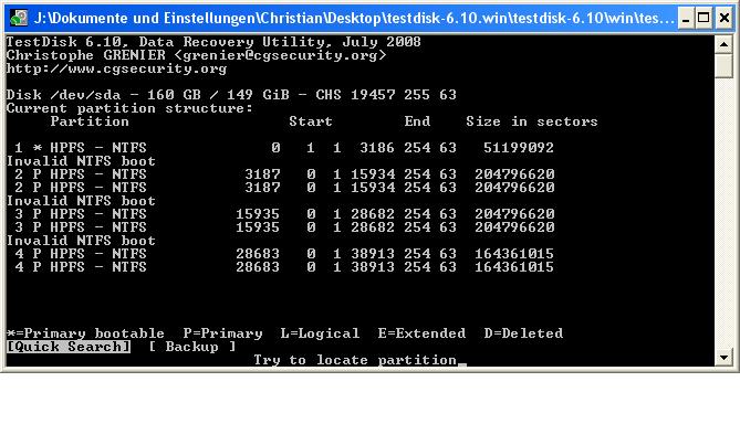

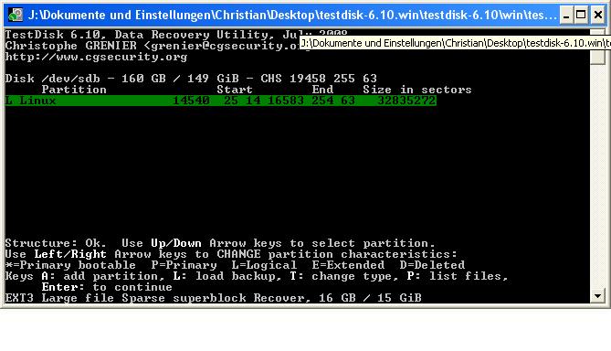

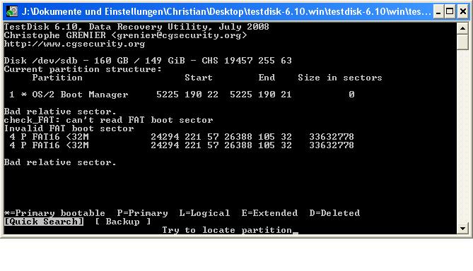

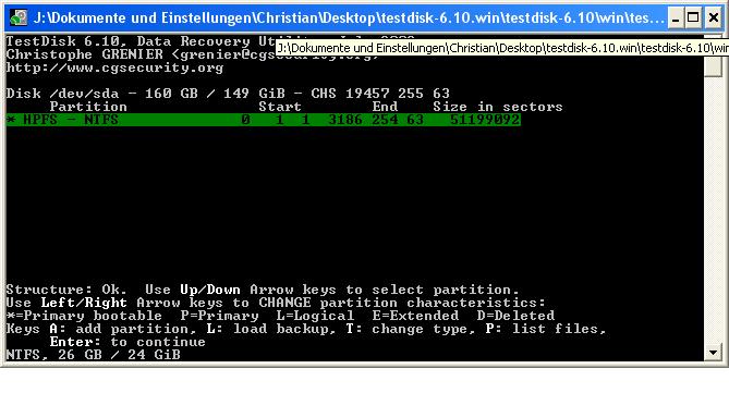

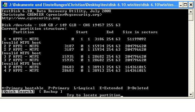

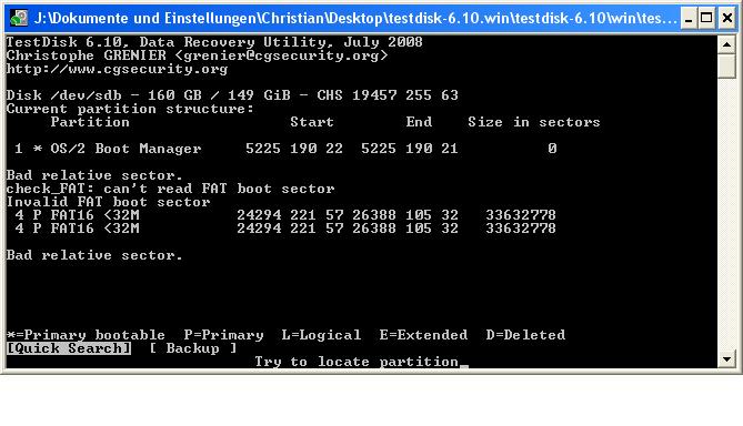

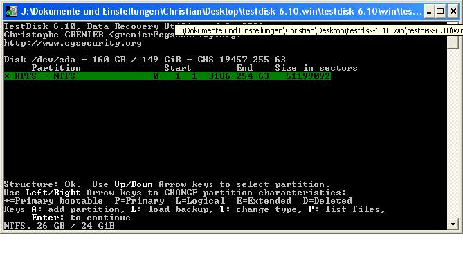

Ich habe die Dateien angehängt.
sda ist die Platte ohne Probleme.

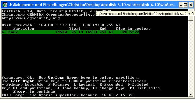

sdb hatte gestern die Meldung :Partition sector doesn´t have the endmark 0xAA55 .
Dann hatte ich mit Testdisk einen neuen MBR erzeugt und hier nun das Ergebnis.
Im Orginalzustand der Platte sdb wurden keine Partitionen gefunden.
Wenn ich die Platten wieder an den Raid Controller anschliese habe ich immer noch die alten Beschwerden.
Was mich ein wenig wundert, ist die unterschiedliche Anzahl der Zylinder. Laut Testdisk hat sdb einen Zylinder mehr.Kann das sein ?
Danke schon mal für deine Mühe.
Grüßle Gaggele

Es erscheint in Testdisk nur eine Disk mit 160GB, es sollte zumindest ein Volume mit 320GB angezeigt werden, wenn Testdisk etwas richten soll.
Eine Alternative wäre mit der Demon vom Restorer2000 die Disk virtuell zum RAID zu machen und dann zu versuchen diese Volume dann zu scannen.
Was sagt der S.M.A.R.T.-Status denn zur zweiten Disk?
Die Scans mit Testdisk sind als einzelplatten durchgeführt. Wenn ich mit Restorer2000 das Raid nachbilde, werden keine Partitionen angezeigt.
Sieht so ausm das du kein Array hast, sondern nur die einzelnen Festplatte.
Bei einer einzelnen Festplatte kommst du nicht an die Daten, da bei RAID0 die Daten in Blöcken abwechselnd auf beide Datenträger geschrieben werden.
Wenn du nur von einer einzelnen Festplatte eine Diagnose machst, fehlen die Datenblöcke der anderen Festplatte und die Dateien funktionieren nicht, da die hälfte fehlt.
Wenn die Festplatte beschädigt ist, ist der Restorer2000 mit guten RAID-Optionen auf jeden Fall ein Versuch wert.
