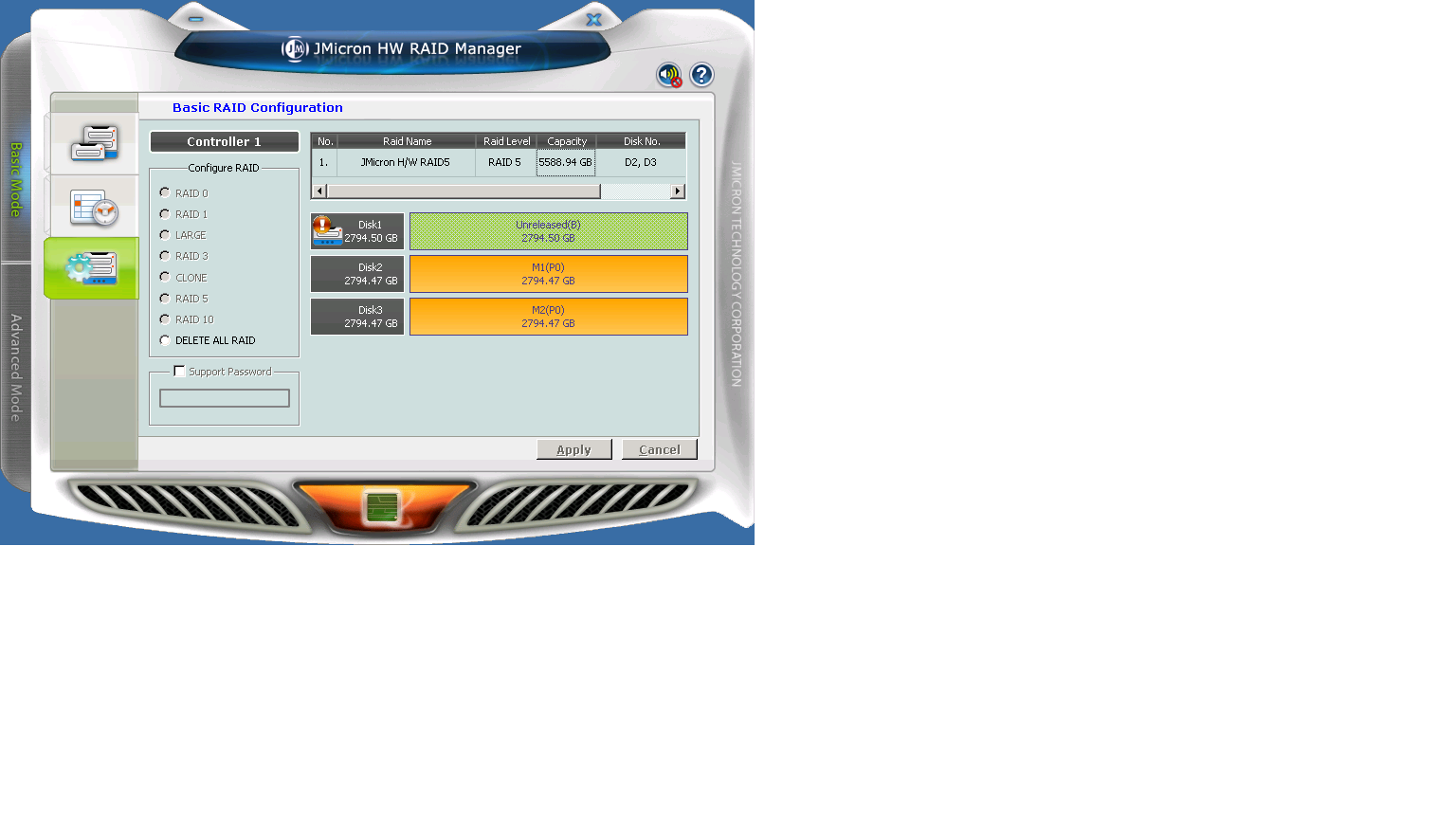

Ich hatte 3 Festplatten im Raid 5, 1 war schon vorher defekt.
Ich hab mir heute eine neue gekauft, leider bekomme ich einen Rebuild des Raids nicht hin, hat hier vielleicht jemand Erfahrung mit dem Controller ?
Im Anhang ein Screenshoot.
In der Anleitung steht leider auch nichts zum rebuild.
http://www.dawicontrol.com/manuals/dc-7515raid.pdf
RAID and Disk Information, dort kann man aber nichts einstellen.
So, ich hab vorhin das Raid komplett gelöscht, die wichtigsten Daten hattte ich sowieso gesichert.
Wenn ich nun ein neues Raid einrichten möchte geht dies leider auch nicht.
Bei der neuen Platte wird bei Kapazität (BAD) angezeigt.
Ich hab die Festplatte anschließend sofort ans Mainboard angeschlossen und über das SEAtool einen selftest gemacht, dieser wurde ohne Fehler bestanden.
Ja, bei der neuen HDD.
Das Seagatetool findet aber keine Fehler und auch die Smart Werte sind in Ordnung, kann ich sonst etwas prüfen.
Was mir gerade aufgefallen ist, die Festplatten haben 2 Verschiedene Firmwareversionen.
CC4B (funktioniert nicht)
CC4C (funktioniert)
ich teste mal ein Firmeware update
