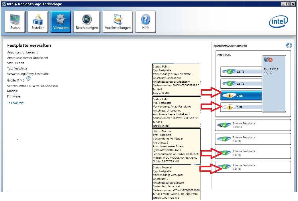

Mir ist eben noch was aufgefallen. Habe es mal in ein Bild gepackt. Der Controller findet einfach die zugehörigen Festplatten nicht obwohl sie anhand der Seriennummer zu finden sind.

So wird es sein. Wenn das Windows hochgefahren wurde und der Controller nicht im RAID-Mode war, dann überschreibt Windows auf GPT-initialisierten Platten hinten die RAID Metadaten.
War alles schon dutzendfach da und konnte repariert werden, zuletzt RAID5 bei >> Oldzitterhand << mit 3 Platten und bei >> driima << mit 4 Platten.
(Nur zum Durchlesen, wie das abläuft - nicht nachahmen! Denn manchmal erfordern winzige Details eine andere Vorgangsweise...)
