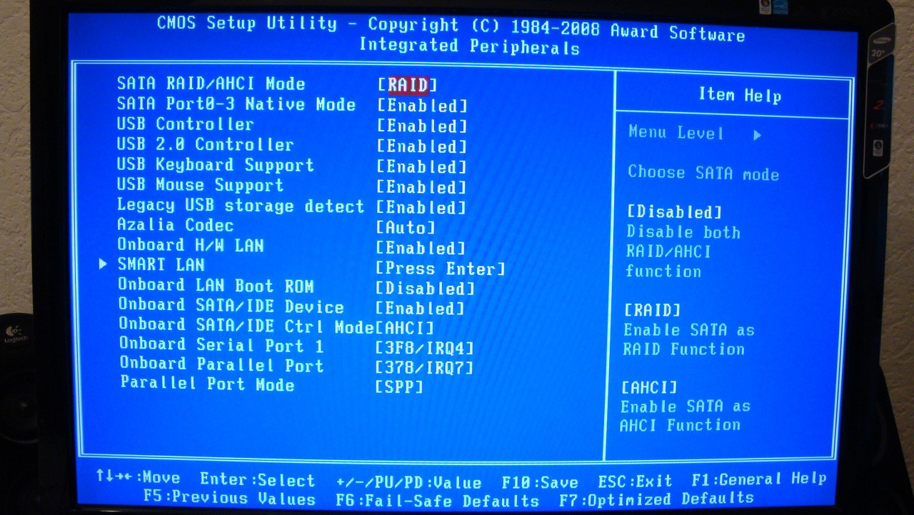

Hab ich doch?!

Sieh mal nach, welche BIOS-Version Du im Einsatz hast. (steht am ersten Post-Screen und am Setup)
Wenn F13, dann alles OK. Falls nicht, solltest Du das einspielen
Hab F12. Komischerweise wird das gar nicht mehr aufgelistet. Brauchen wir das F13 dringend? Soll ich dann auch die optimized defaults laden?
