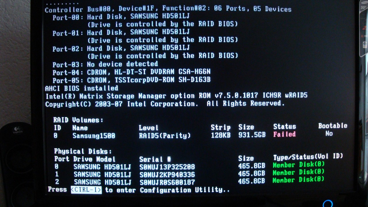

Habe 3 gleiche Samsung Platten in nem Raid 5. Habe ein Gigabyte P35 (glaube DS3R) Board mit nen Intel onboard Raid Controller.
Da sich mein OS aufgehängt hat, hab ich den PC über den Resetknopf neugestartet. Immer wenn Windows nicht ordnungsgemäß beendet wird - wie in diesem Fall - baut sich das Raid automatisch auf (Status: Verify).
Da der PC nicht mehr hochgefahren ist (blauer Balken beim Xp-Logo ist stundenlang durchgelaufen und hat nicht auf die Platten zugriffen), hab ich mal das Gehäuse geöffnet um mal nachzuschauen ob Temp.-technisch alles i.O. ist.
Ich hatte den PC leider nicht ausgeschaltet! Shit! Es ist aus versehen ein SATA Kabel von einer der 3 Platten raus gerutscht. Jetzt hat das Raid den Status failed.
--> Der PC startet gar nicht mehr.
Gibs dafür ein Tool um das Raid zu reparieren? Es ist ja keine Platte kaputt und die Daten müssten ja noch alle da sein. Nur diese "Tabellen" dürften durcheinander gekommen sein.
Ich hoffe mir kann jemand helfen. Hab zwar auch ein Vollbackup - ist aber schon 2 Wochen alt :mad:

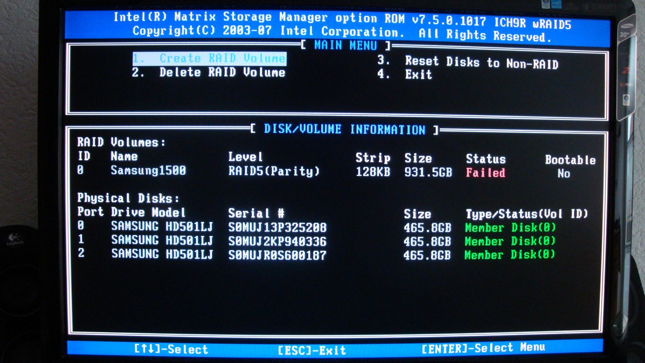

Informativ wäre auch ein Bild vom BIOS-Schirm nach Strg+I (Handy reicht)

- mach noch ein Bild des Intel-RAID vom BIOS-Schirm oder schreib die Anzeige ab und poste sie.
- klemm die SATA- Platten alle vom Strom ab
So hab die Bilder gemacht und hochgeladen. Alle 3 SATA Platten sind jetzt vom Strom weg.

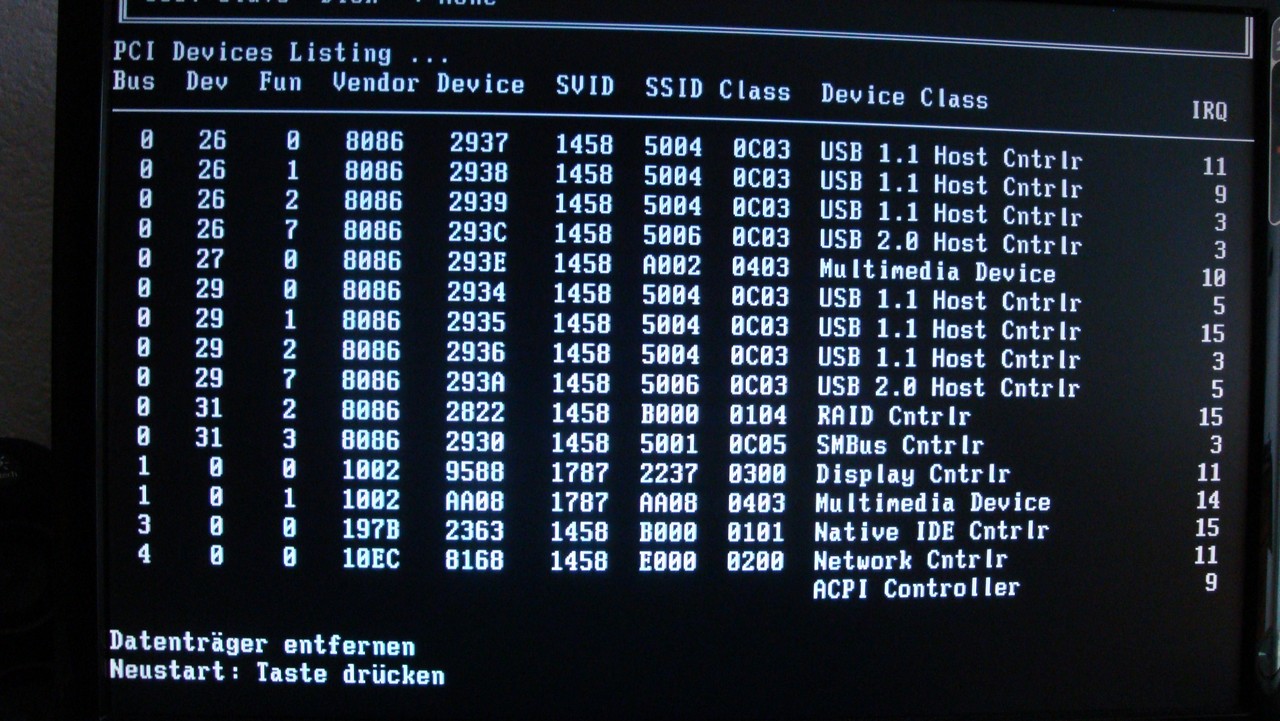

Bevor ich die Platte wieder in meinem PC einbaue und WinXP installiere, schalte ich RAID im BIOS (siehe Bild 4 von 4) ab?

Nein, Die Einstellung RAID gilt nur für die 6SATA-Anschlüsse am Board, die kannst Du lassen.

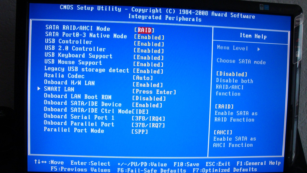

Wie ist der onboard-GSATA-controller eingestellt? IDE/AHCI/RAID? und was hängt an seinen lila SATA-Ports?
SATA Kabel hab ich übrig. Die beiden Onboard SATA (lila) sind beide frei bzw. ich hab ein Kabel zu nen SATA - eSATA Bracket, welches ich nicht nutze.
Onboard SATA/IDE Device: Enabled
Onboard SATA/IDE Ctrl Mode: IDE (<-- Hatte ich glaub damals eingestellt, damit die zusätzliche IDE Platte funktioniert???)
Der IDE-Port funktioniert immer, wenn enabled, egal welcher Controller mode eingestellt ist. Stell den mal im BIOS auf AHCI und installier Dir nachher von der jMicron-Seite die aktuellsten AHCI/RAID Treiber mit Hotplug
