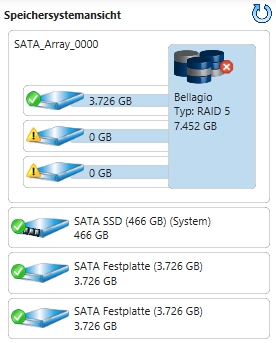

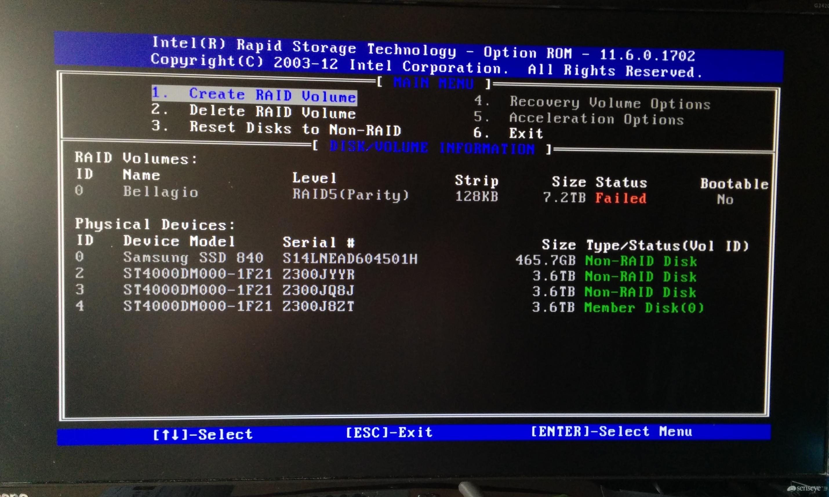

auf einem Z77 Mainboard (GA-Z77X-D3H) ist mir heute ein Fehler unterlaufen. Nach einem BIOS Update stand der Modus nicht auf RAID sondern AHCI im Bios. Nachdem ich es bemerkte stellte ich diesen wieder um.
Jetzt kam das "Übel", der Raidverbund aus 3x4TB stand auf "Failed" und lässt sich nicht zusammensetzen. Ich befürchte, dass durch den fehlerhaften Bootversuch auch Daten auf die Raid Festplatten geschrieben wurden.
Systemübersicht
1xSSD C, D Partition
3x4TB HDD E Partition, als Raid 5 - zurzeit ohne Funktion
Gruß und Dank für jede Hilfe

Windows war auf einer extra Platte und hat gebootet während das Bios nicht auf RAID stand? Dann hat dir das die RAID-Header auf den Platten zerschrieben weil Windows die GPT Mirrors "korrigert" hat.
Hier im Forum gibt's einige Threads dazu wo Ernst@at das wieder korrigiert hat. Ich weiß aber nicht in wie weit er hier noch aktiv Hilfe gibt.
Auf einer SSD ist das Windowssystem und die 3x4TB Festplatten bilden eine zweite Festplatte auf der Daten untergebracht sind.
Das BIOS Update verändert nicht an dem Intel Raid Controller meines Wissens nach.
Gruß
Jo, das Problem ist einfach sobald Windows die Platten eines RAIDs das eine GPT Partitionstabelle hat einzeln sieht zerschreibt es zielsicher die RAID Metadaten mit dem GPT Mirror.
Ein Wiederherstellen der Metadaten kann das RAID retten, ist aber nicht ganz so einfach, da muss man genau wissen was man tut.
