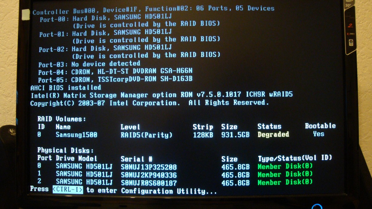

Raid 5 failed
Hab jetzt über RAID gebootet. Ist total langsam!
Im Anhang nochmal ein Bild.
Andere Frage: Wo wurde dieser RAID Treiber gespeichert, den man vor der Windows Installation über Diskette laden muss?
Was muss ich beachten wenn ich von RAID auf Normalbetrieb mit Betriebssystemwechsel (Win7) wechseln will?

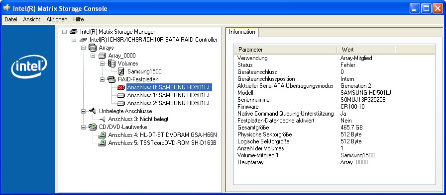

mein raid5 ist jetzt weiterhin degraded, jedoch ist die 5208 jetzt auf error occurred. booten funktioniert weiterhin. jetzt wird auch im storage manager was anderes angezeigt.
1. du hattest recht.
2. wir hatten doch die 0187 abgehängt. Diese müsste doch "ausgefallen" sein oder meinst du, dass in der Zwischenzeit die Platte wiederaufgebaut worden ist? Weil 2 Platten können ja nicht gleichzeitig offline sein.
Ich hab das Gefühl, der Storage Manager kennt sich überhaupt nicht mehr aus und trottelt vor sich hin.
Ein rebuild kann er in den paar Minuten nicht hingelegt haben, und von 100% war keine Meldung da - er ist einfach ohne Worte nach degraded gerutscht.
Konntest Du jetzt wenigstens die Daten aus der extended Partition sichern?
Ich würde dem Zeug nicht mehr trauen und einen völligen Neuaufbau, nach Ausmerzen der Plattenfehler, empfehlen, wenn Dir weiter nach RAID5 zumute ist.
Und bevor da Daten draufkommen, den Kerl mal mit einem Shredderprogramm alle Spuren des Arrays mehrmals beschreiben lassen.
