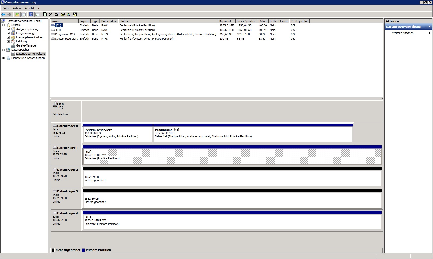

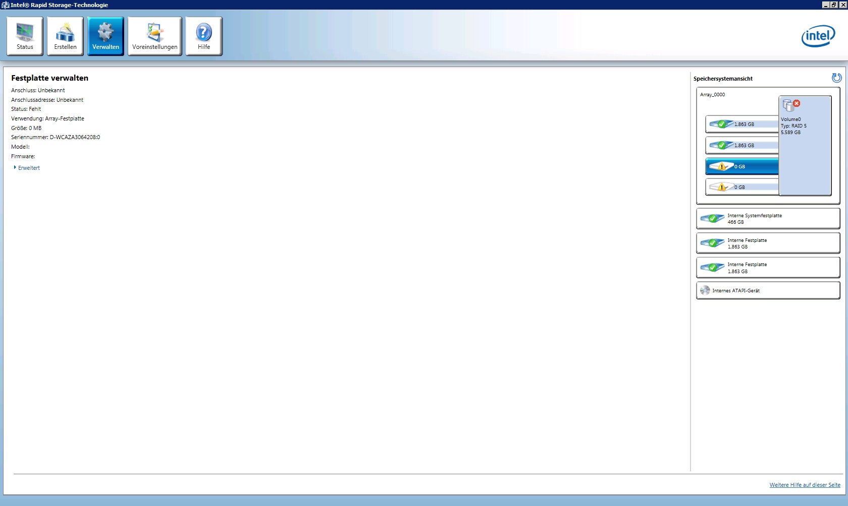

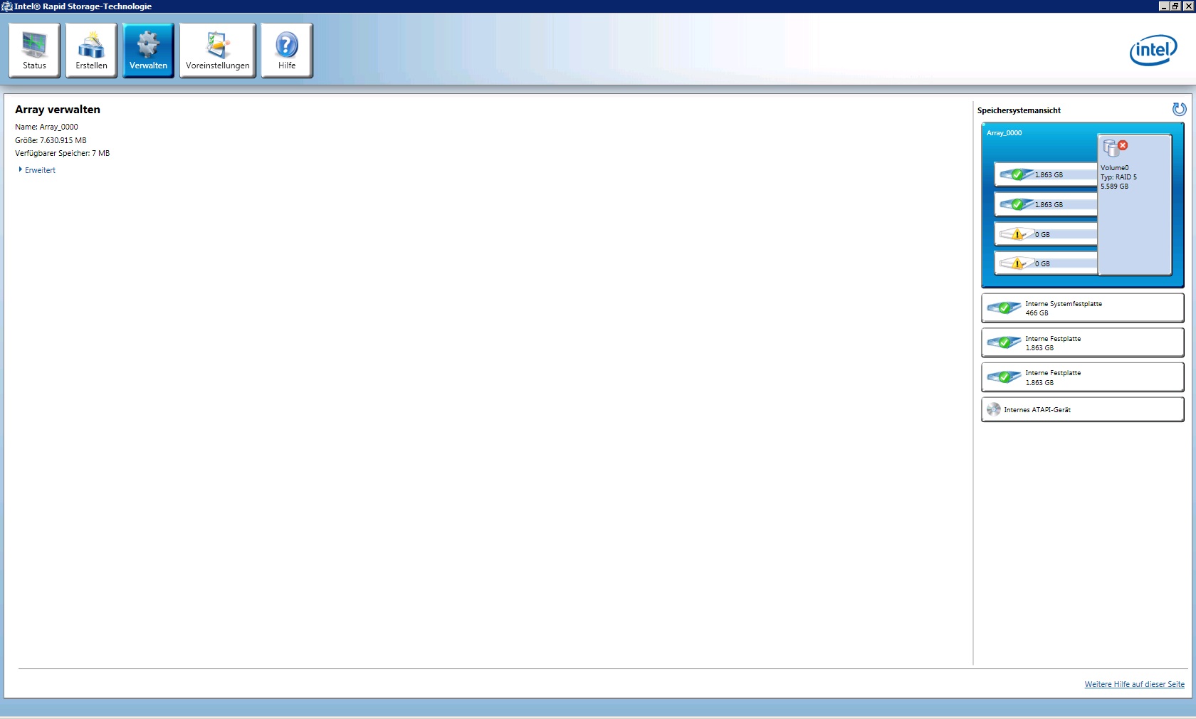

wies schon im titelsteht hab ich ein kleine prob mit meinem raid5. zuerst m,al zu den fakten:
motherboard: http://www.gigabyte.de/search/search.aspx?kw=GA-PH67A-UD3+(rev.+1.0)
raid hdds: 4x http://geizhals.at/486924
raid controller: onboard

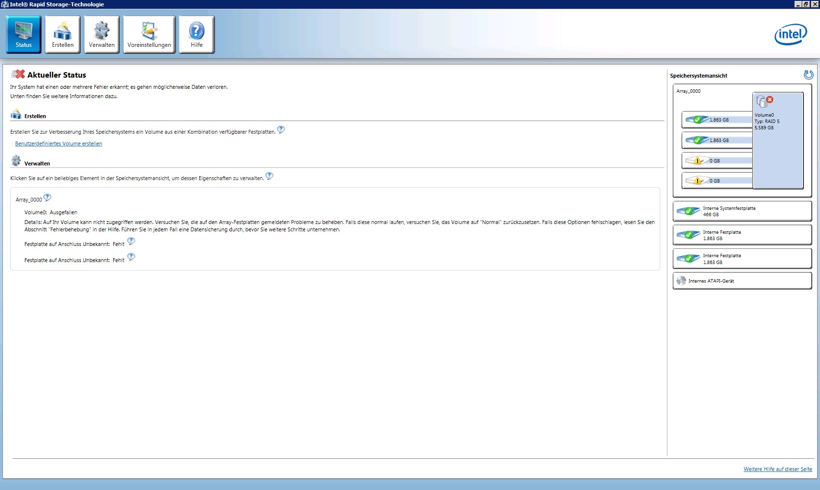

nun ist mein problem dass im raid bios menu (ctrl+i) 2 der 4 platten als no-member disks gekennzeichnet sind. ich weis leider nun nicht weiter, bzw wie ich die disks wieder zu member disks machen kann und würde gern datenverlust vorbeugen indem ich eure hilfe in anspruch nehme :D
danke, mfg

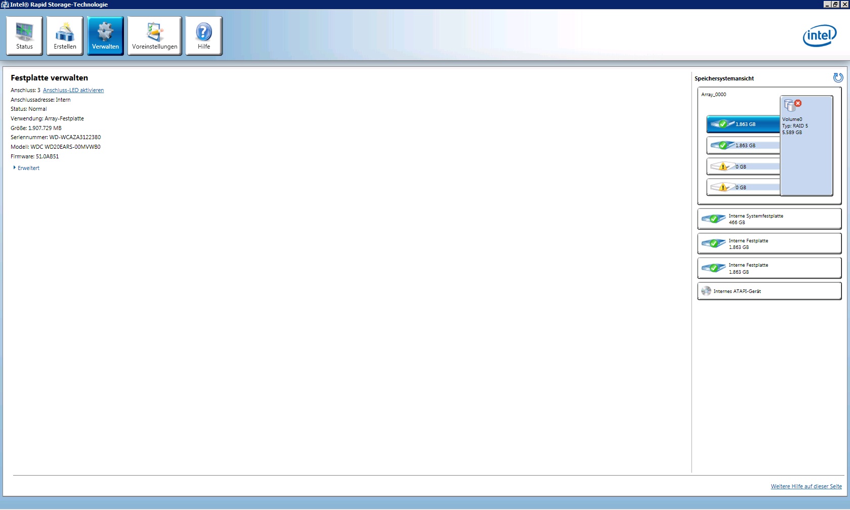

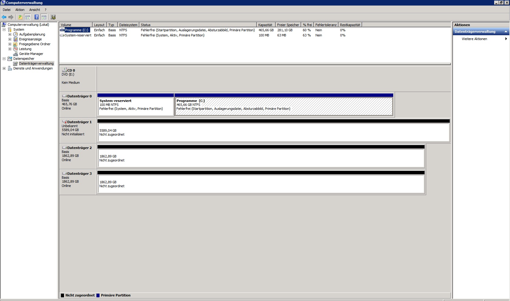

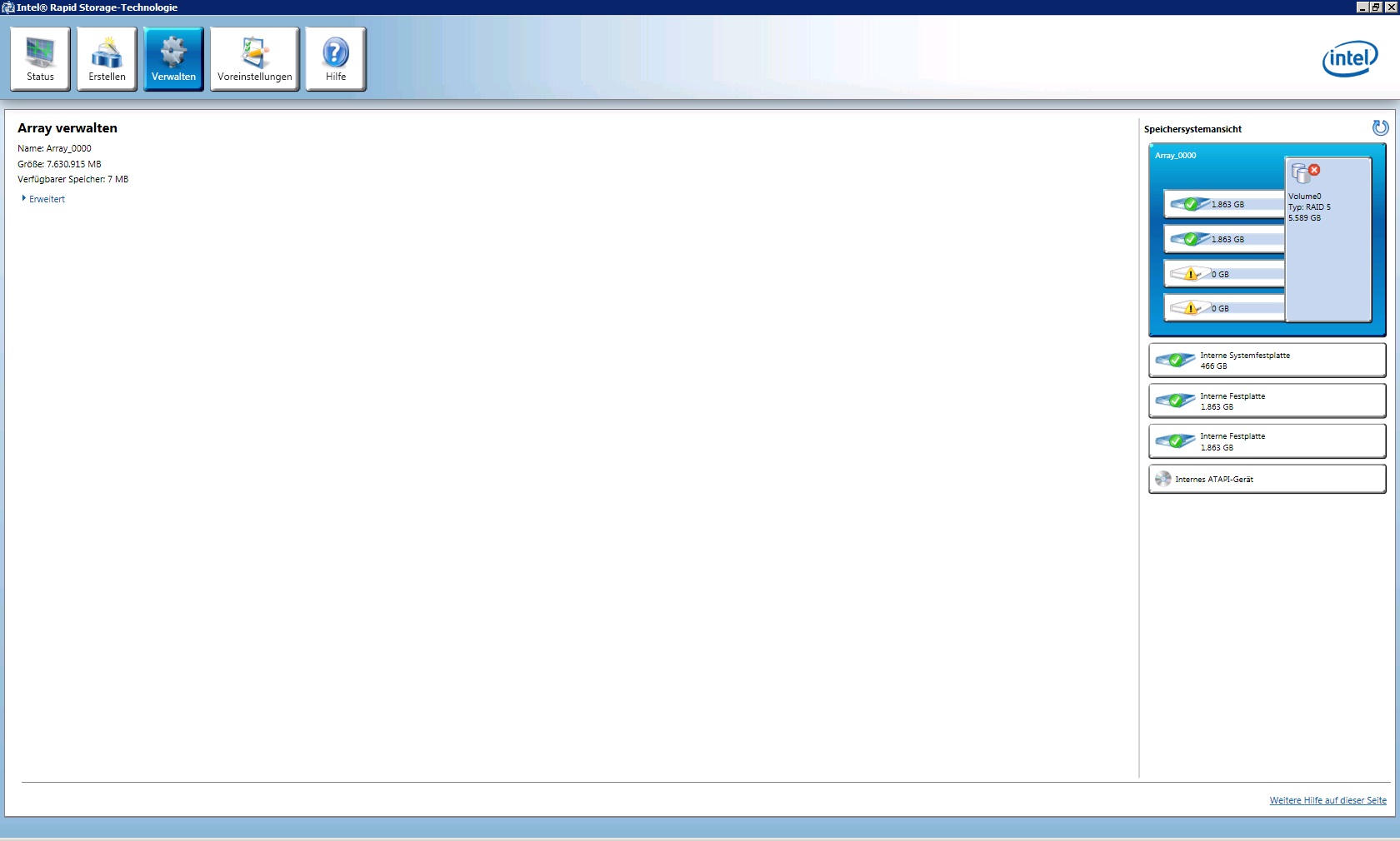

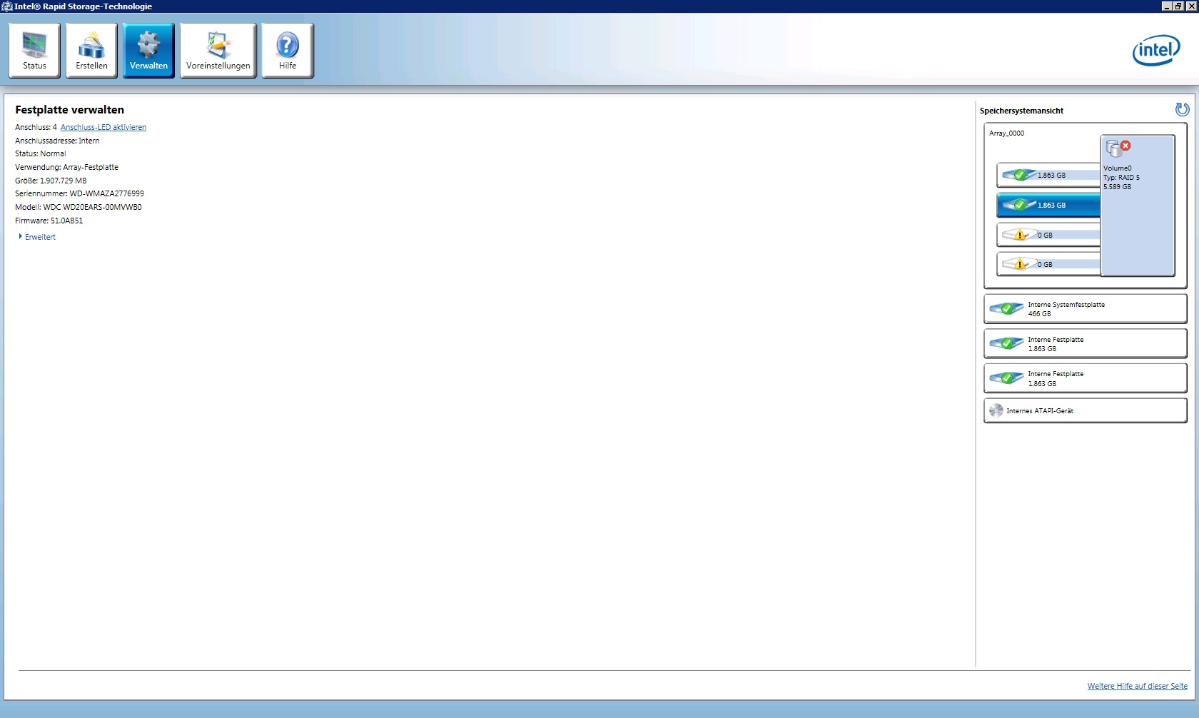

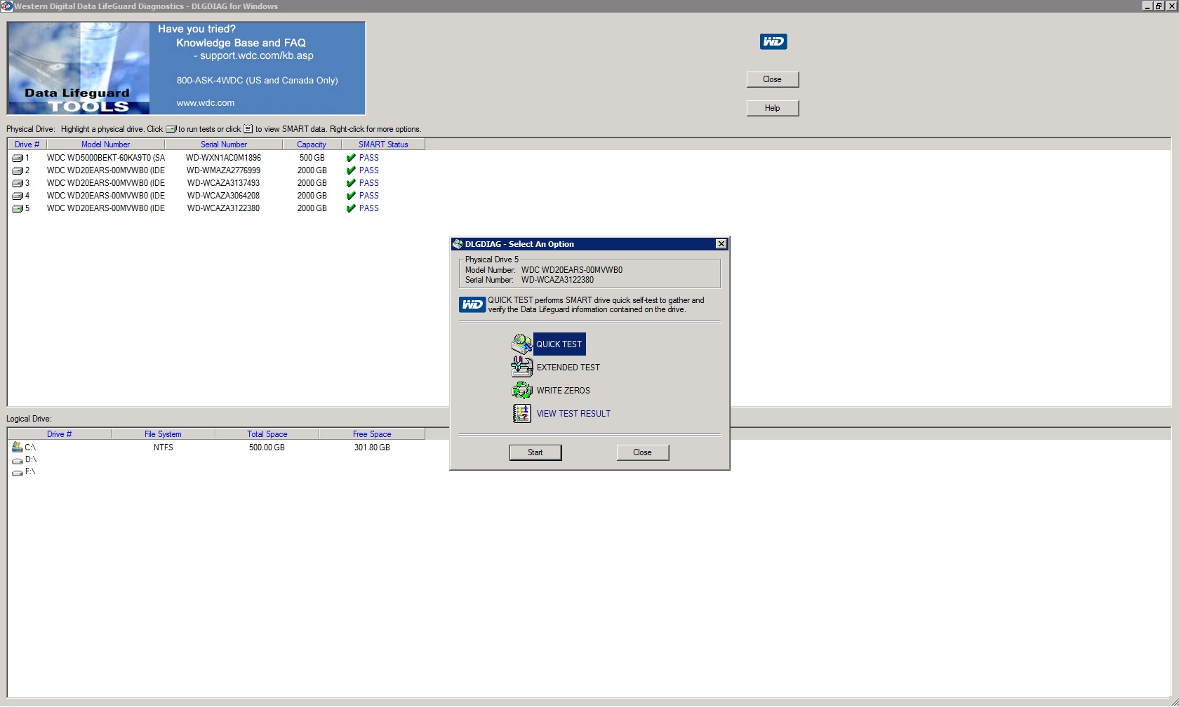

Scheint so, als ob Deine Gebete erhört werden.

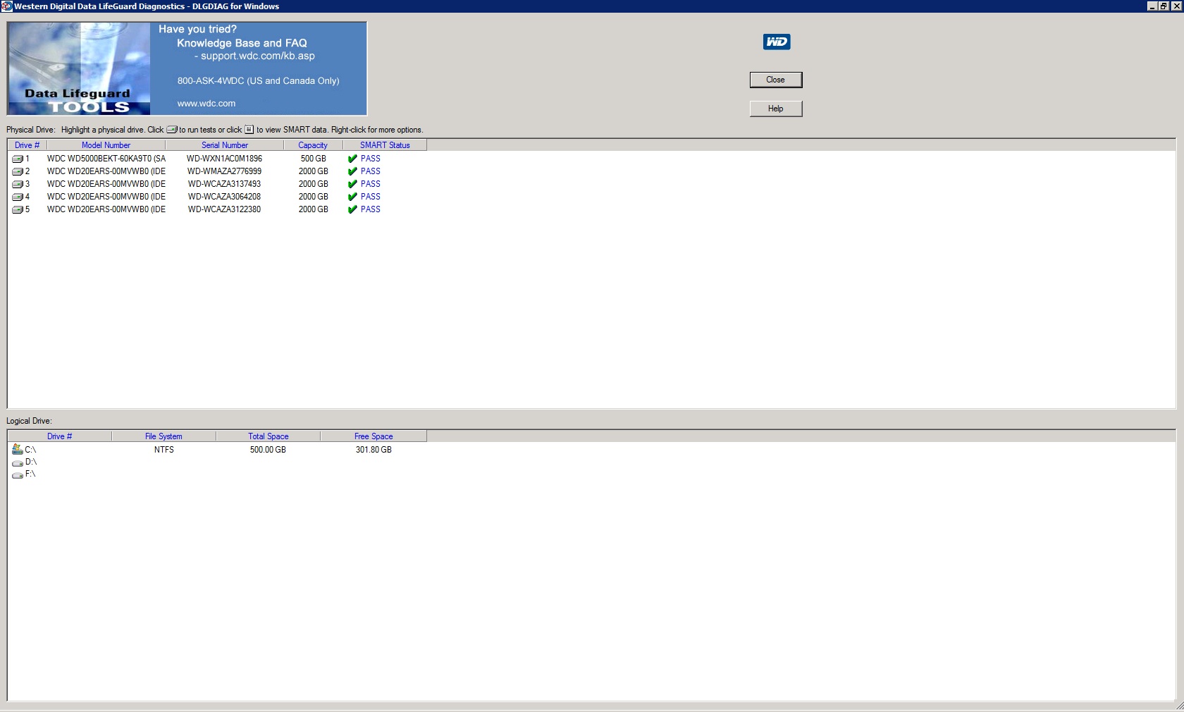

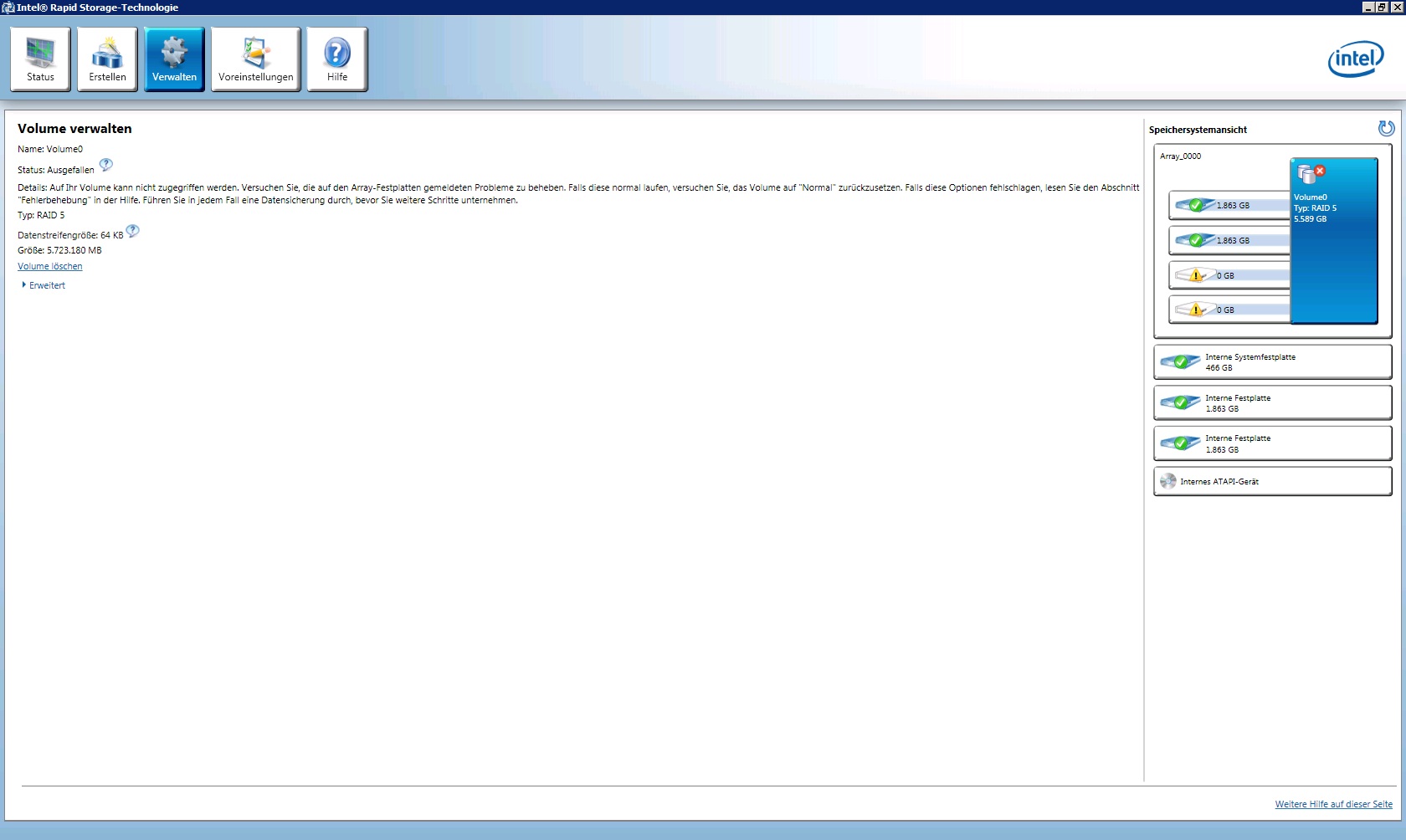

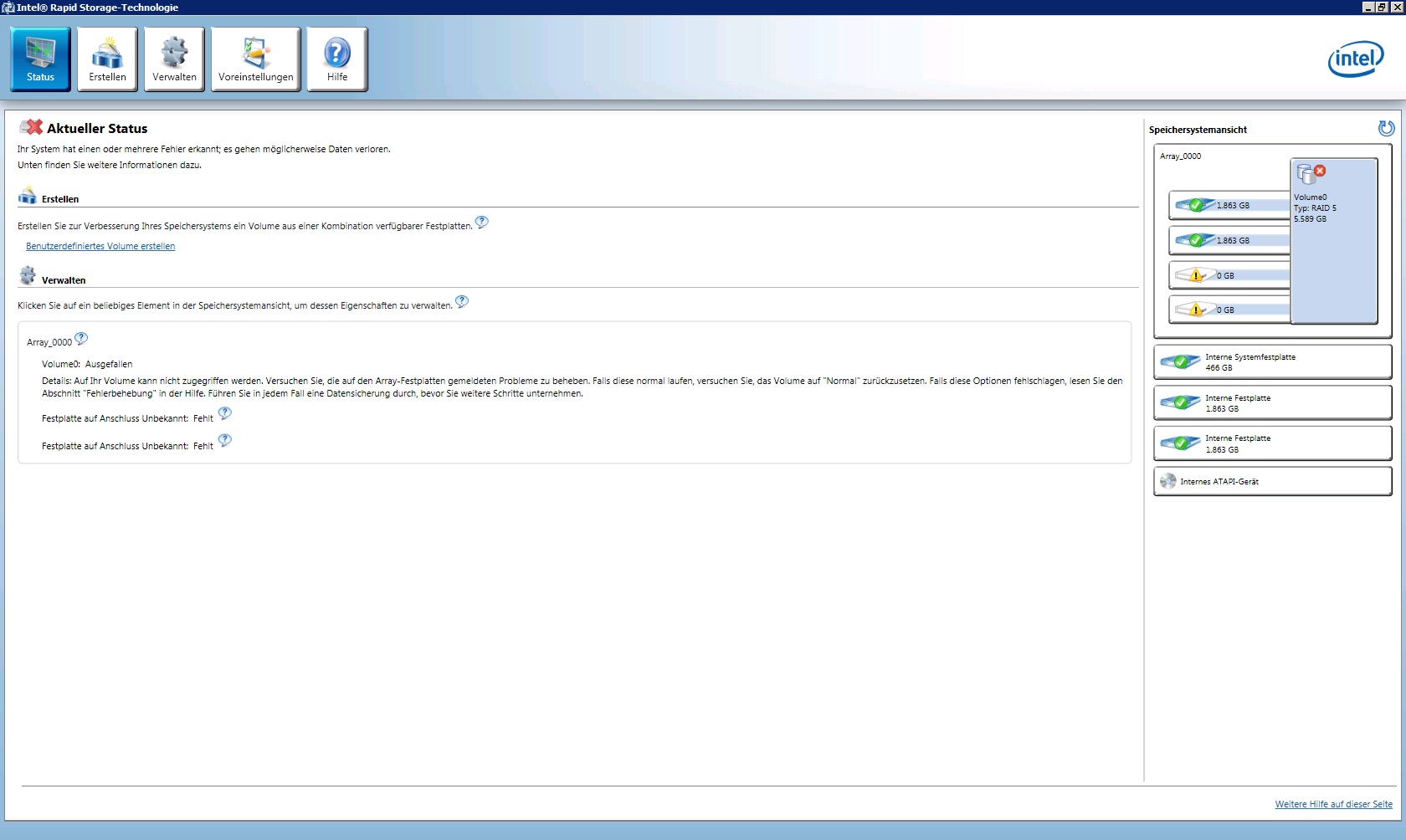

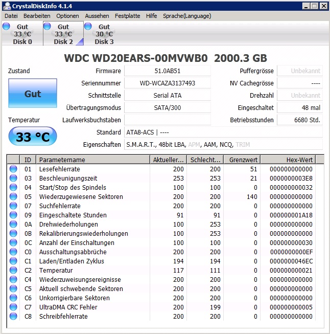

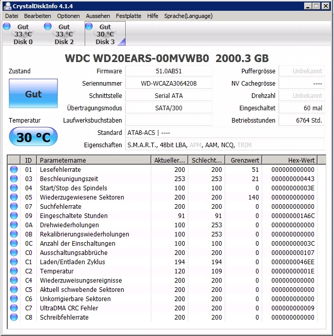

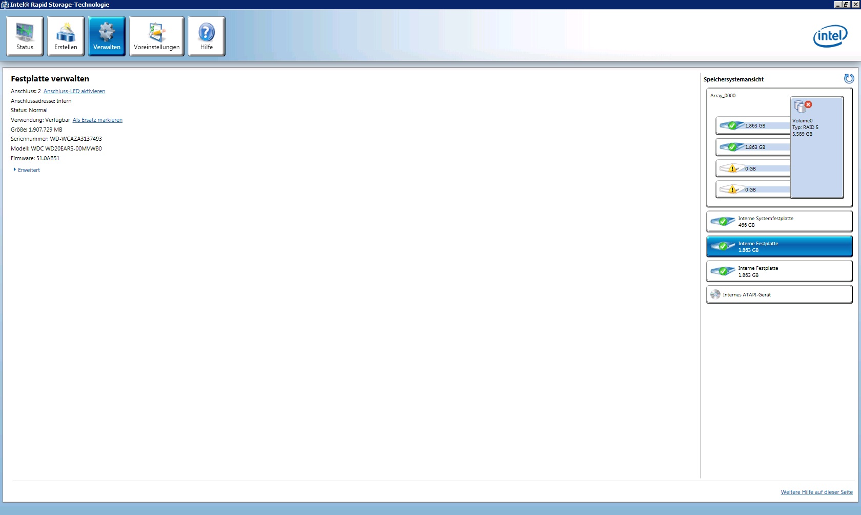

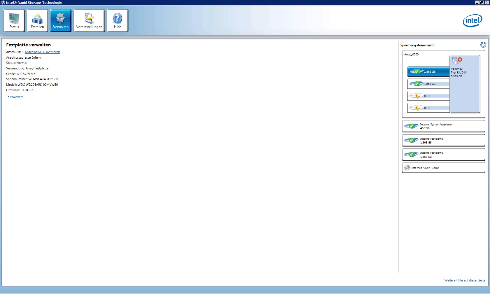

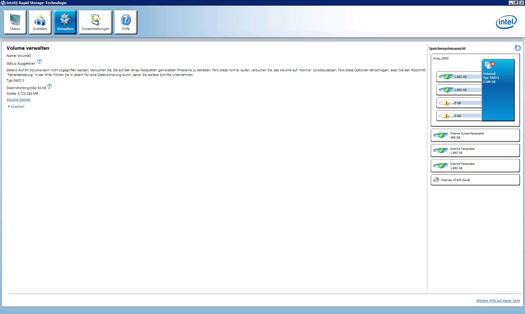

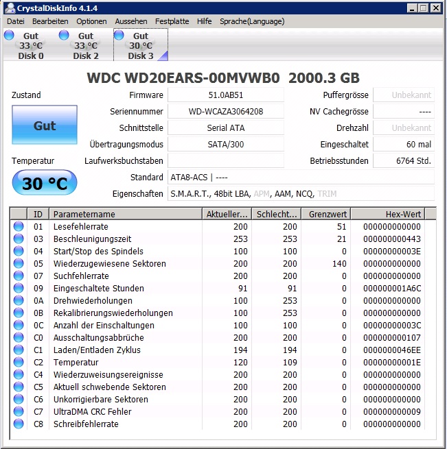

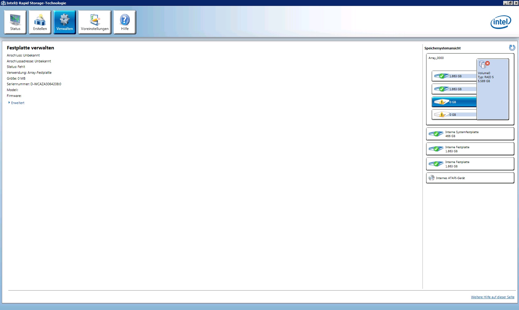

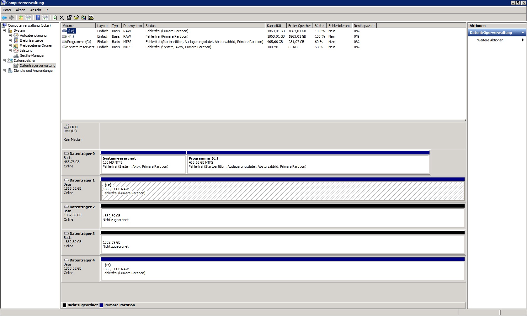

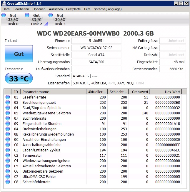

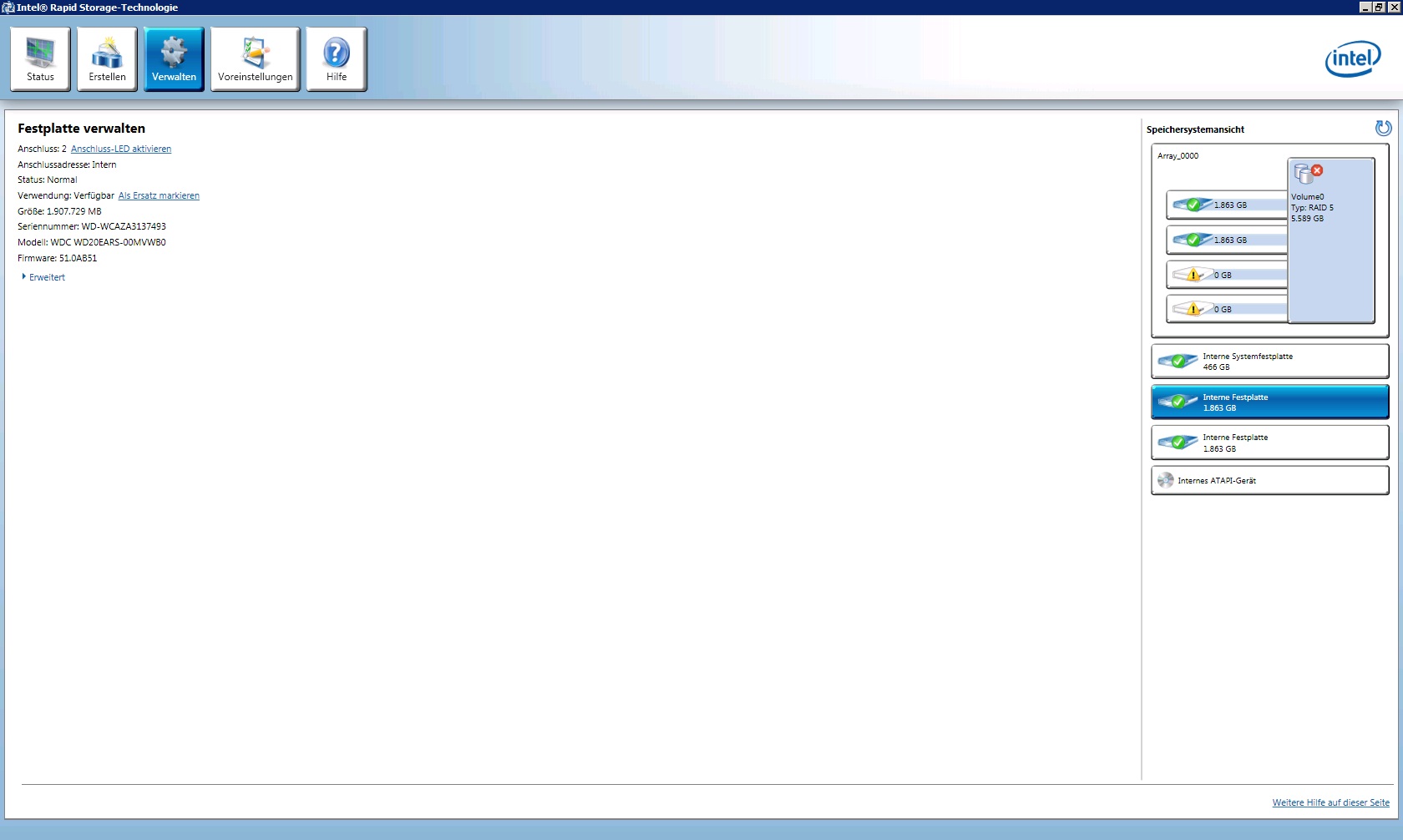

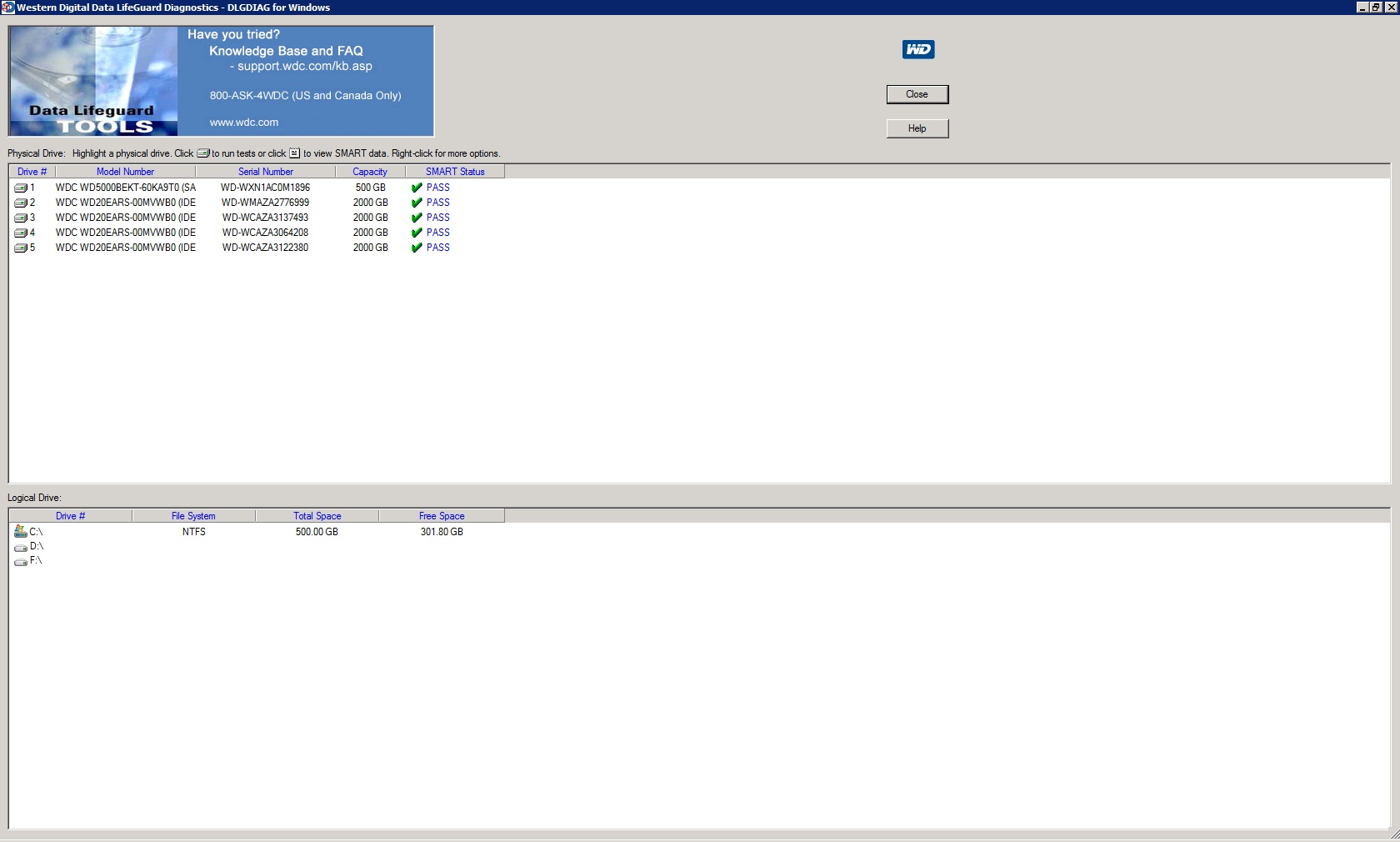

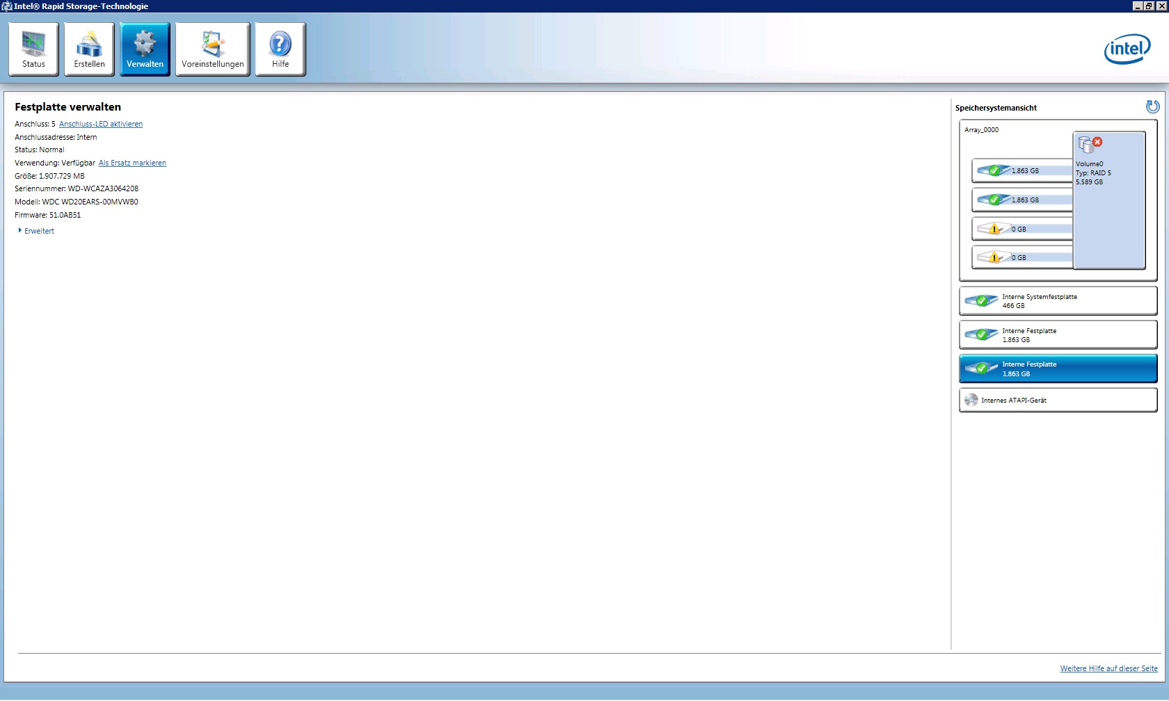

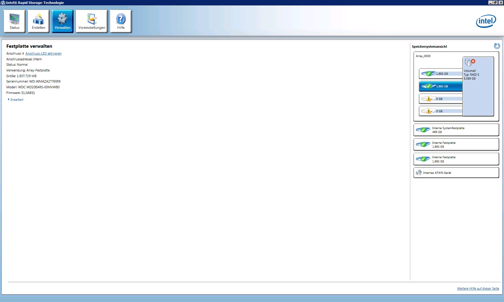

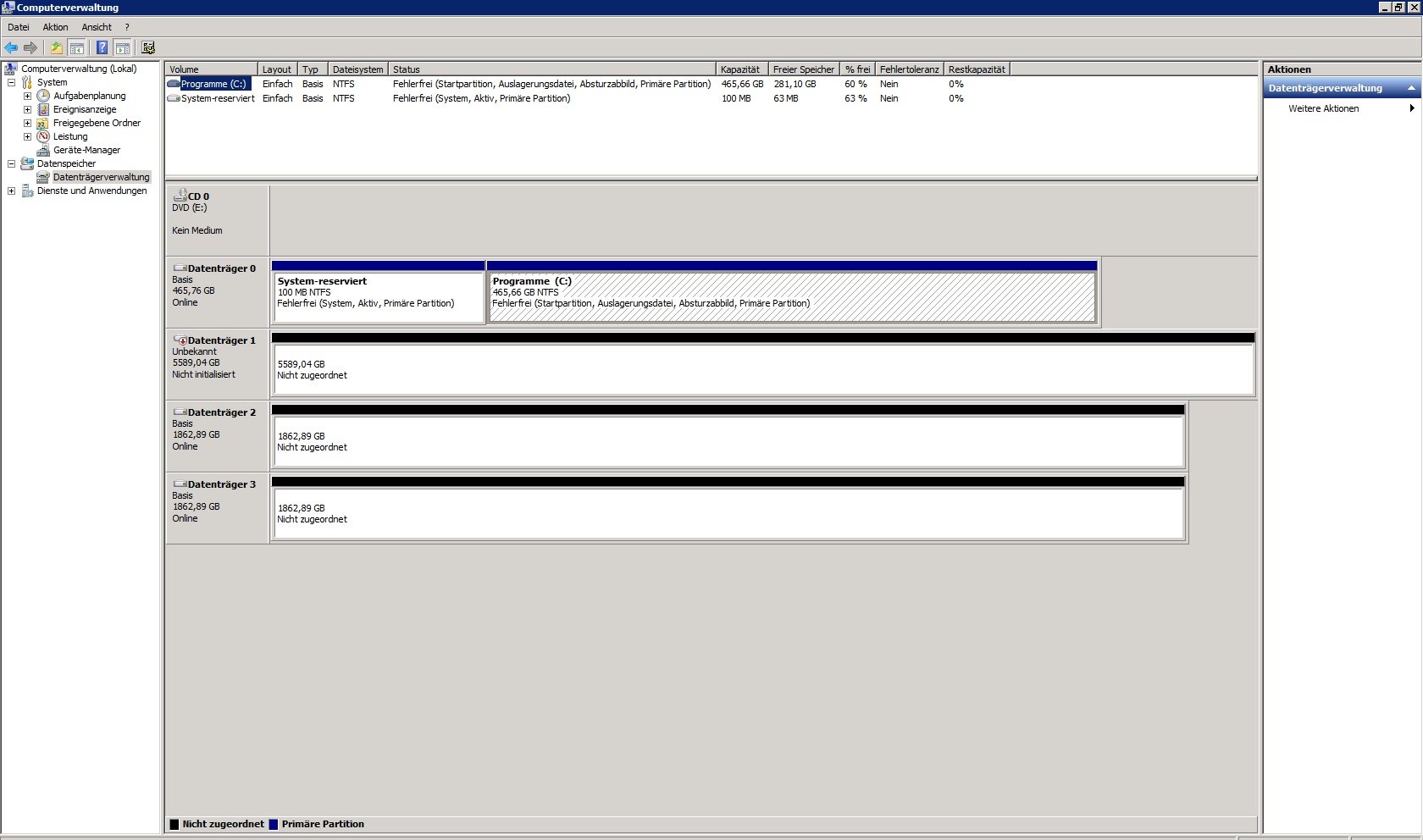

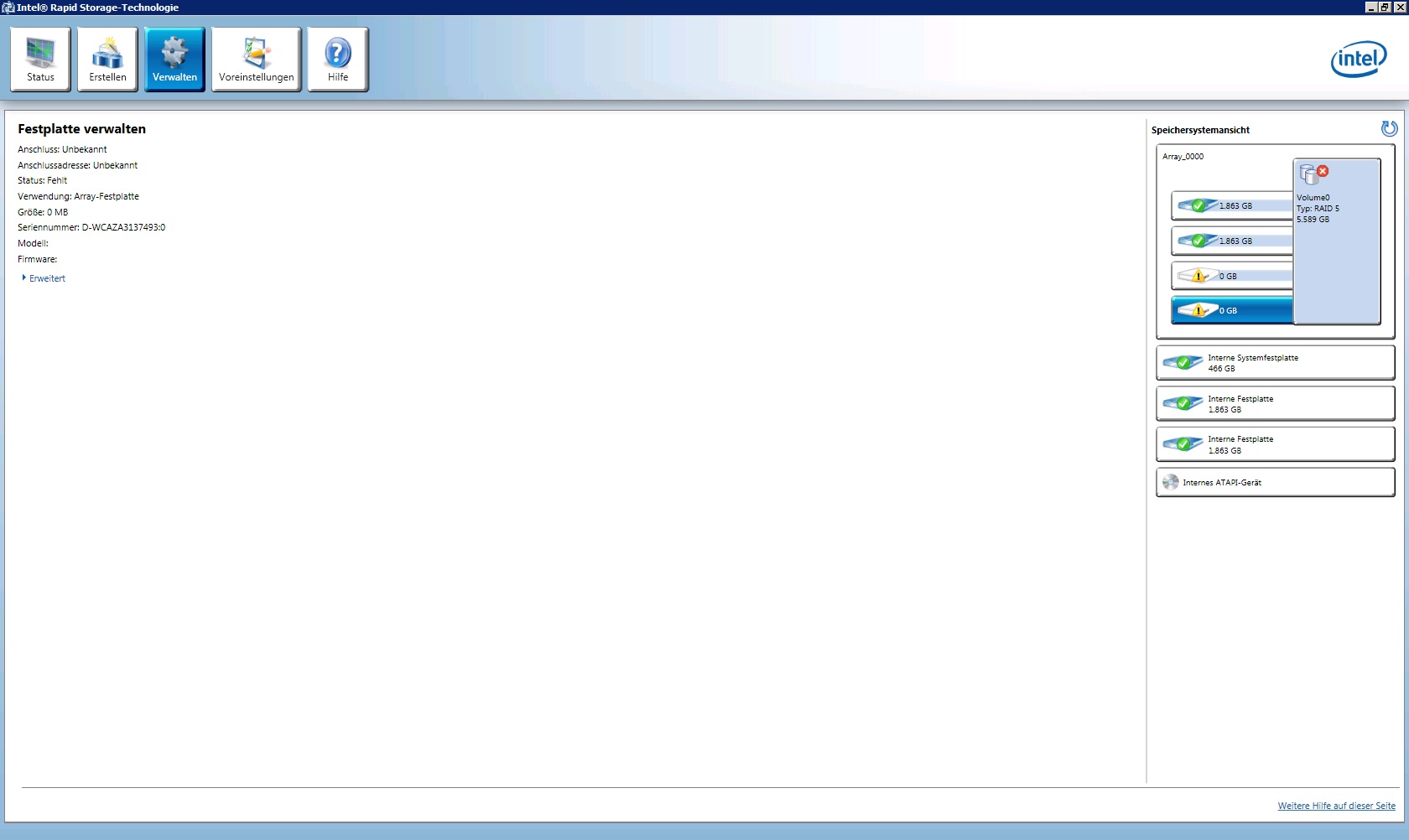

Mach mal im Intel RST Manager rechts einen Klick auf jede Platte und den Array selbst und von jedem Bild einen Screenshot.

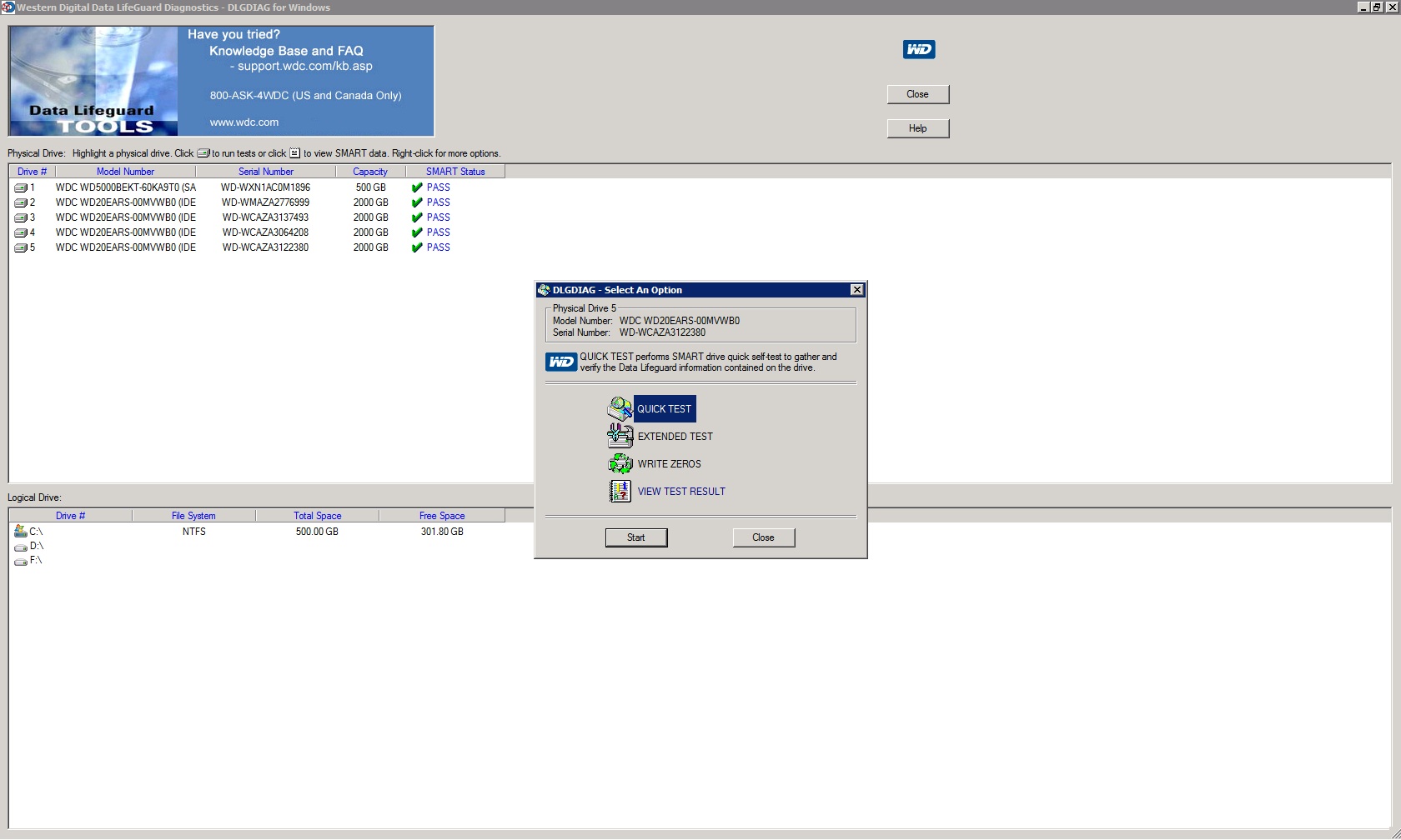

Von den zwei rausgefallenen ein CrystaldiskInfo (entweder per Copy oder screenshots mit runtergezogenem Fenster, damit man alles sieht)
das sollten alle screens sein. ich hoff ich hab nix vergessen :D
vielen dank schon mal für deine hilfe ;)
mfg

Die harddisk2 ist ja - wenn alles so wie vorher in der DTV angezeigt wurde, der RAID-Array mit Status "failed", der nur mehr aus 2 Platten besteht. Dass der nach mehreren Versuchen überhaupt eine Antwort gibt, ist erstaunlich :)

Was bedenklich erscheint: Die Gigabyte-Brüder scheinen erst Anfang dieses Jahres bei der F5 draufgekommen zu sein, dass es mal Platten >2TiB geben könnte. Inzwischen ist F6 die aktuelle Version, die Du flashen solltest.
Beide rausgefallene Platten haben keine Anzeichen des GB-BIOS-Bugs.
Auf beiden Memberplatten ist von früher eine GPT-Initialisierung vorne drauf, was hier tödlich wirkt, weil damit von Win die RAID-Metadaten überschrieben werden, sobald es die Platten einzeln unter die Finger kriegt. Damit haben wir einstweilen auch keine Hinweise über die Vorgangsreihenfolge des Zerfalles.

Was wir bis jetzt wissen:
- Array Name Array_0000
- Array Größe 11721072640 Sektoren/5723180MiB
- Stripesize 64K
Array Platten:
Serial/Arraypos/ SATA plug/ RAID Status
...380 / A / 3 / Member
...999 / B / 4 / Member
...208 / C / 5 / offline, non-RAID
...493 / D / 2 / offline, non-RAID
Somit sind wir nicht auf die Metadaten angewiesen, falls sich die auf gleiche Weise verflüchtigen wie bei den schon rausgefallenen. Am A-Member passiert das sicher, wenn nicht der MBR gelöscht wird.
Mach als nächstes im RST-Manager ein Auflösen des Arrays, wo er das vielleicht macht.
Danach Bild der Datenträgerverwaltung... Kein Initialisieren, falls vorgeschlagen!
böde frage, aber wie mach ich das??
unter "verwalten, klick auf Volume0 und Raid Löschen" ???
mfg sam
na wenn er lügt is ja gut^^
datenträgerverwaltung sagte mir dass ich einen datenträger formatieren müsste, ich brach das ab. im anhang der neue screen der datenträgerverwaltung!
mfg

Dann mach mal das Spielchen von Post#8, diesmal aber von physical Disk 2 und 5
und poste auch die SMART-Daten(wenn wir schon dabei sind) von den Platten mit Seriennummer ...380 und ... 999
so, im anhang mal die die txt dateien vom spiel aus post #8 ;)
was genau brauchst du von den smart daten? quick test? extended test? (siehe bild im anhang)
mfg
  • hdd2.txt
    hdd2.txt
  • hdd5.txt
    hdd5.txt
