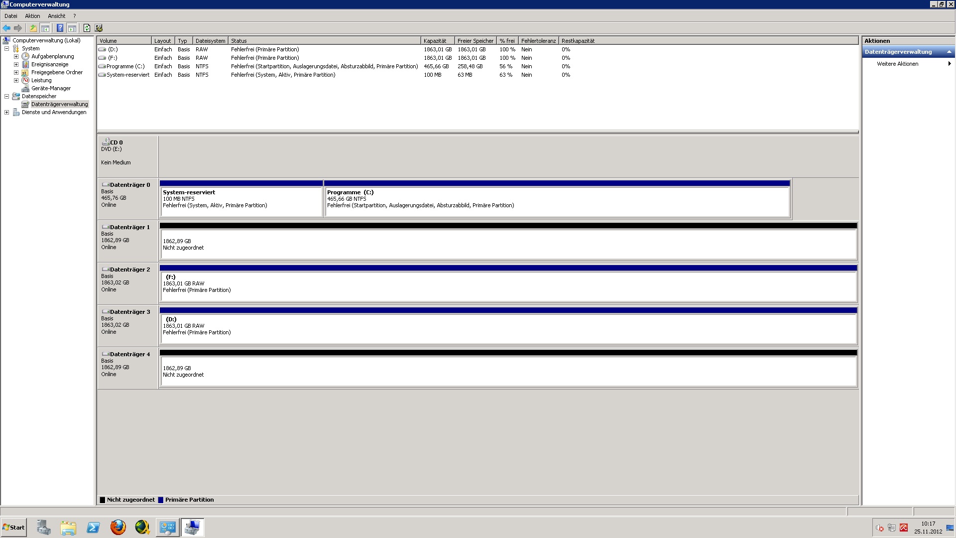

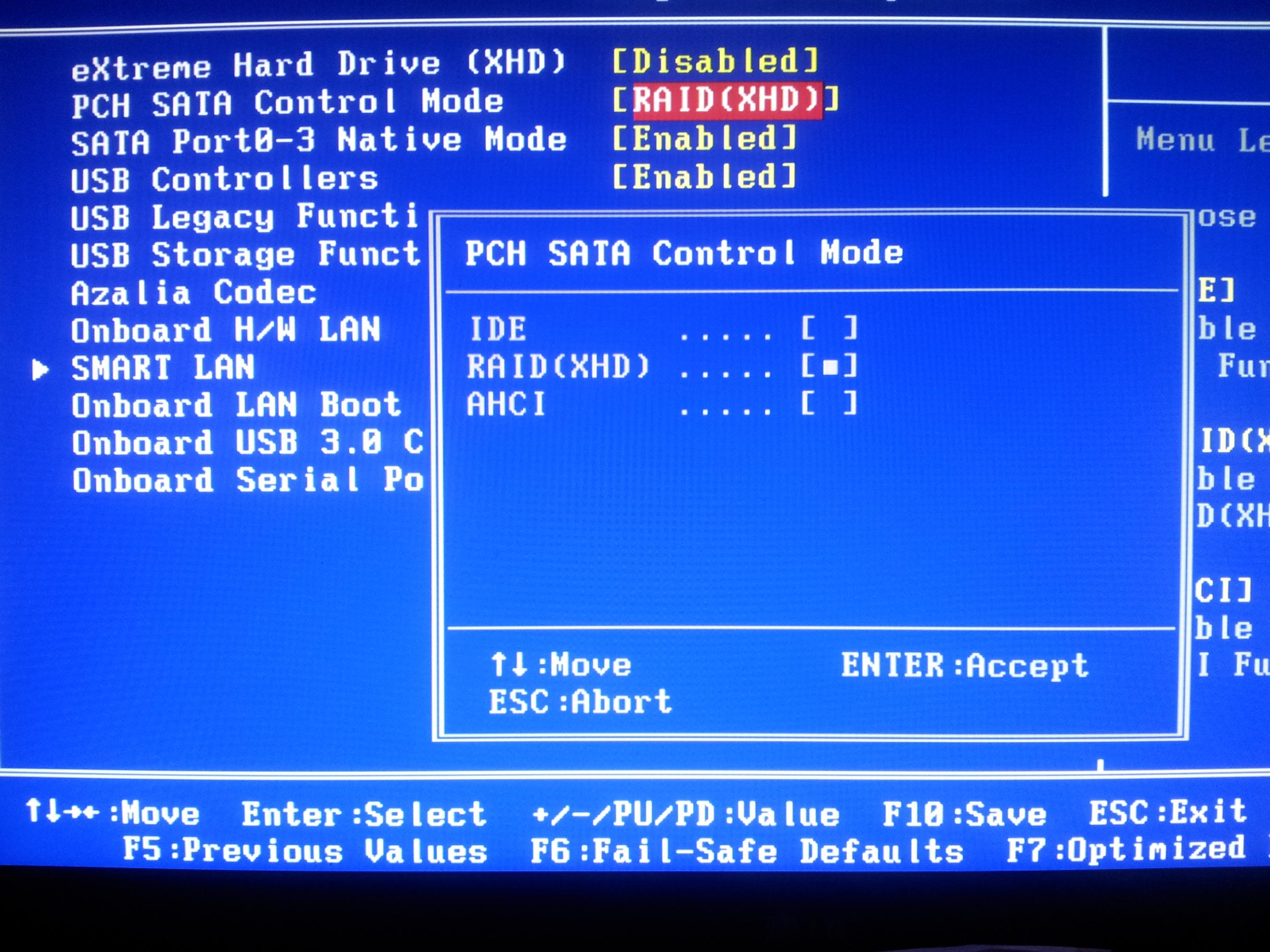

Zum Auftakt mach mal einen aktuellen Screenshot der Datenträgerverwaltung und schreibe, in welchem Mode sich die BIOS-Einstellung des Intel-Controllers befindet (IDE oder AHCI)
bitteschön
