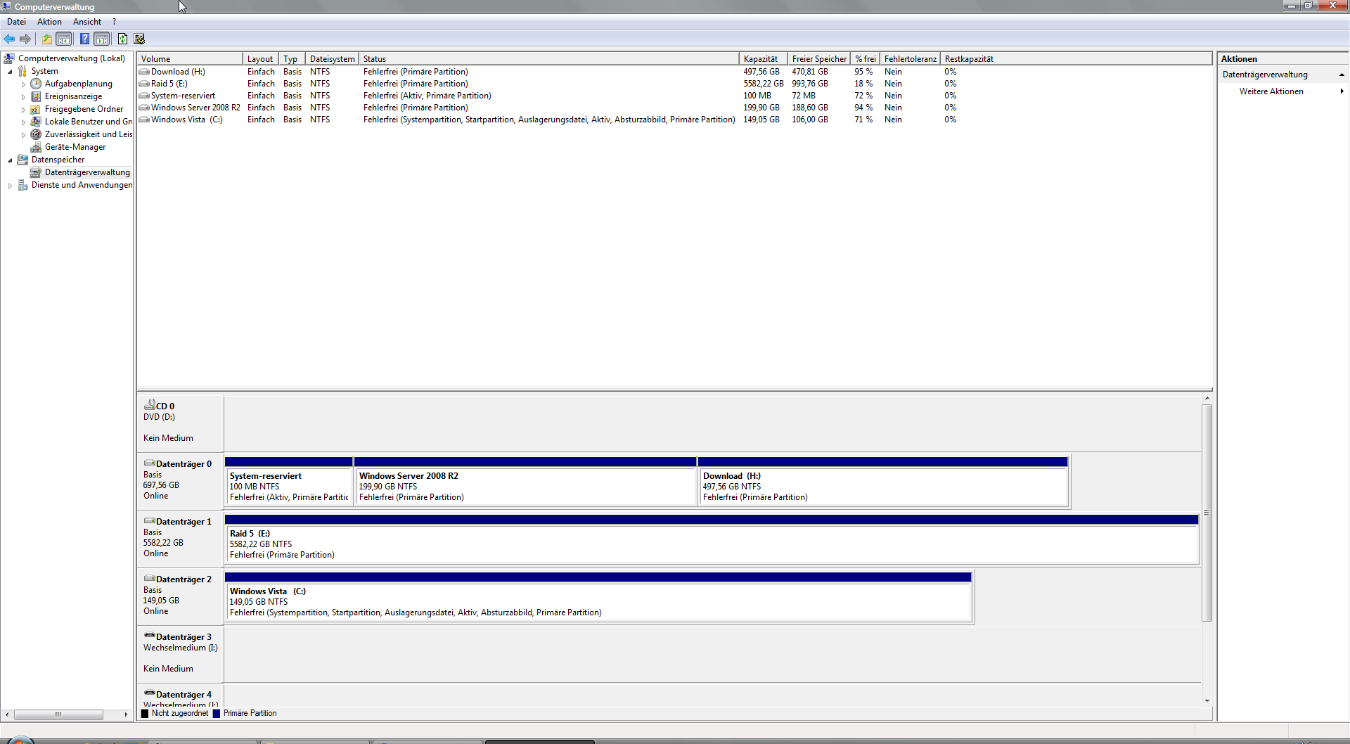

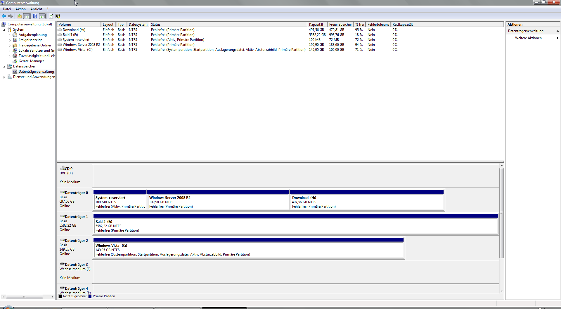

Hast du die Festplatte auch partitioniert und formatiert? Ohne das wird sie ja nicht angezeigt. Alle ICHR ab der 6 oder 7 können auch im Modus "Raid" natürlich normale Festplatten ansprechen ohne spezielle Einrichtung.
ich kom ja nicht so weit das ich sie formatieren oder partitioniert kann es kommt ja vorher die fehlermeldung
Formatieren und Partitionieren wird unter Windows in der Datenträgerverwaltung erledigt.
Rechtsklick auf Arbeitsplatz -> Verwalten -> Datenträgerverwaltung.
