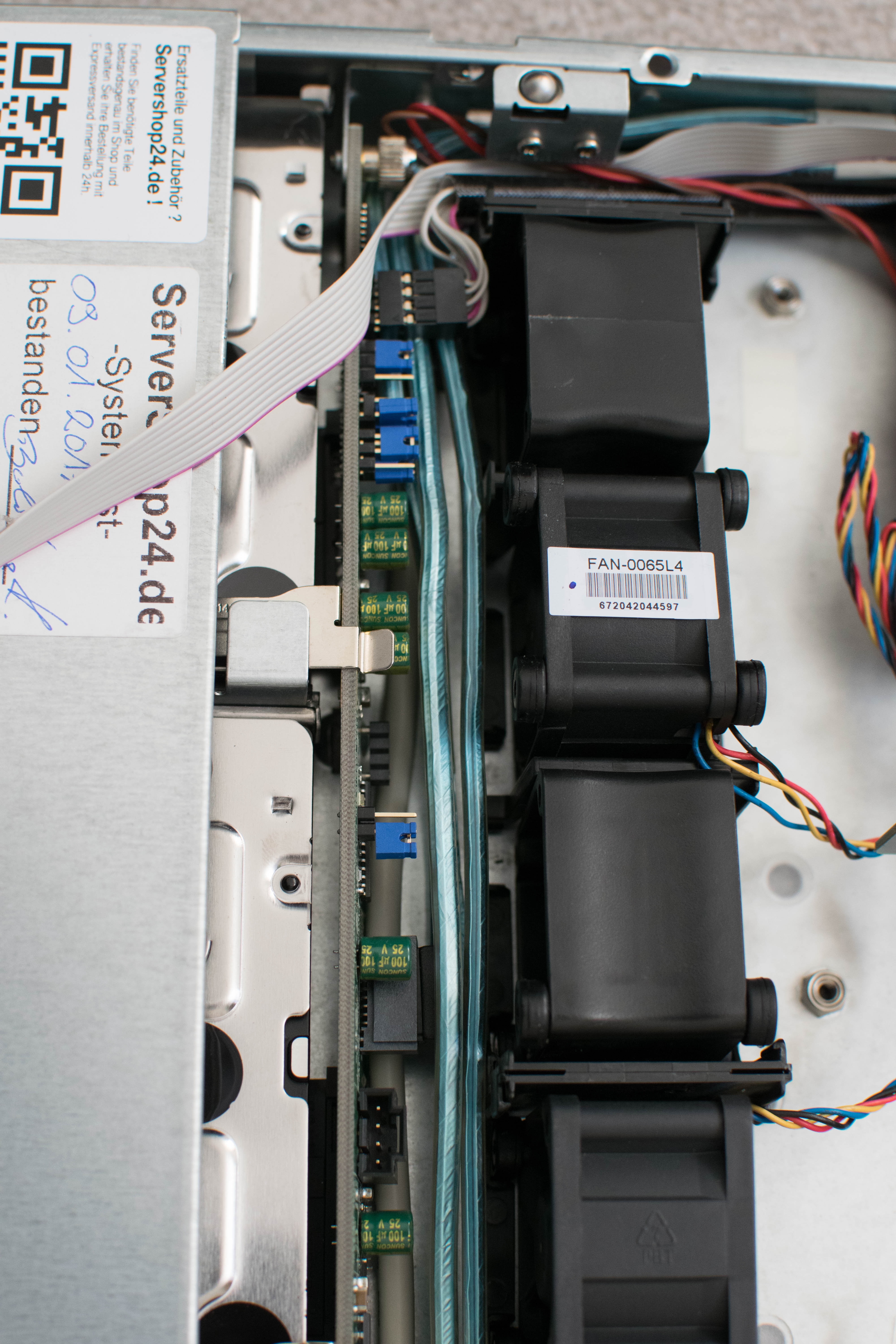

Was genau ist denn tricky an der Verkabelung? Magst du davon mal ein Bild / einige Bilder machen, je nach Bedarf? Ich würde jetzt erwarten, dass da entweder SATA Kabel 1:1 von einem Port am Board auf einen Port an der Backplane gehen oder von vier Ports auf dem Board ein reverse Breakout Kabel an einen SFF-8087 Port auf der Backplane geht.

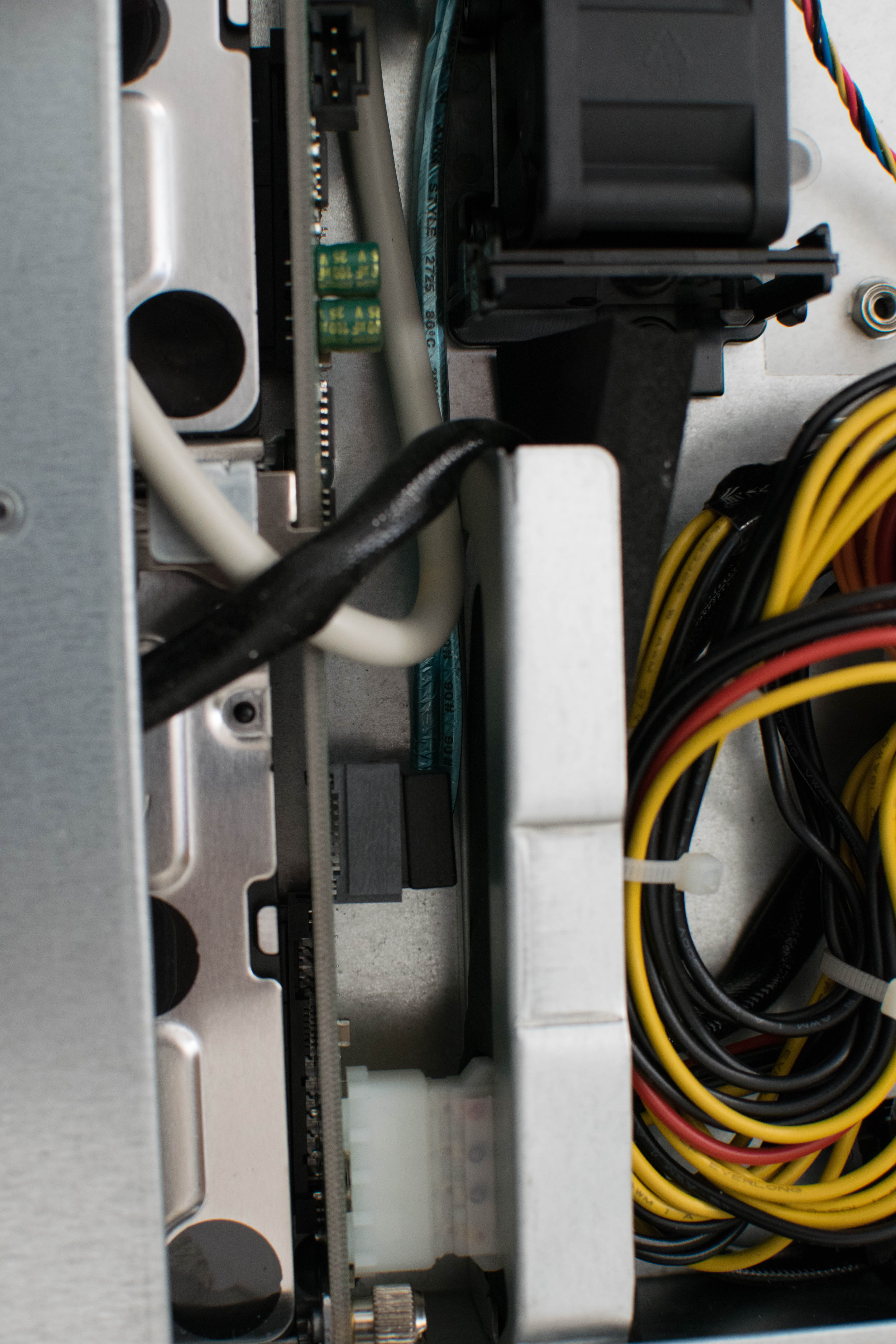

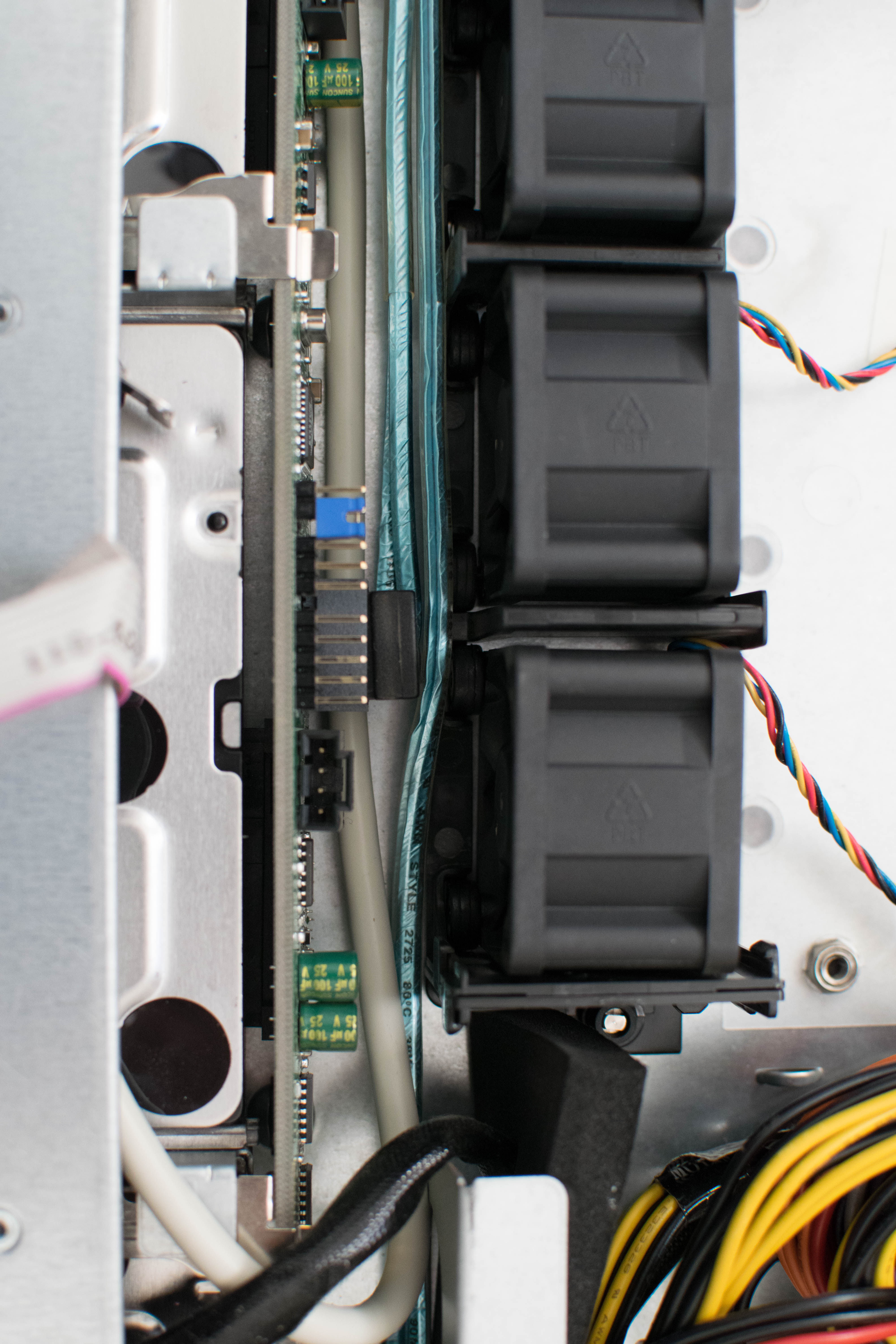

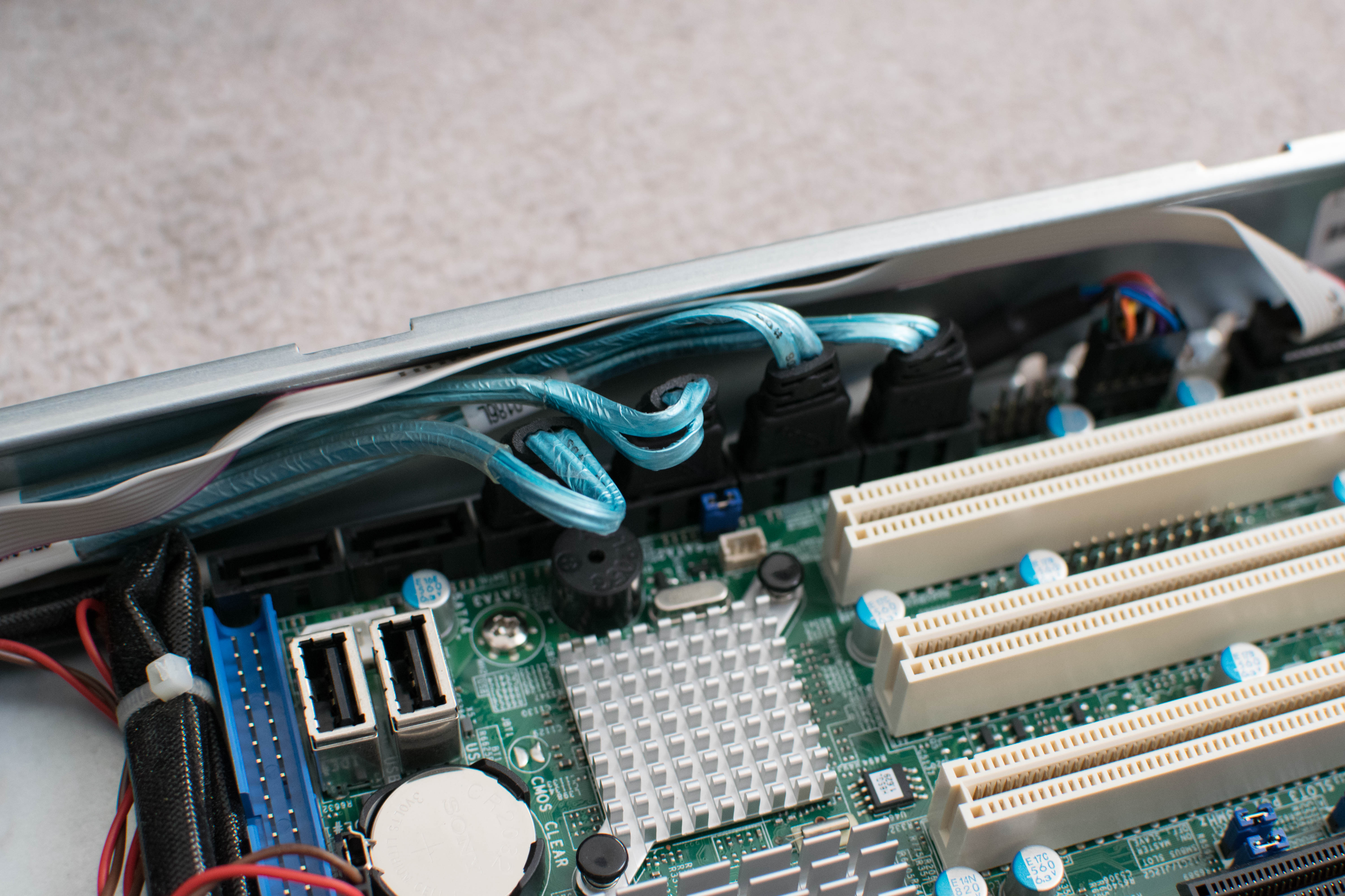

mit "tricky" meine ich die extrem enge Kabelführung direkt an der Backplate. Ich muss die 4 SATA-Kabel da raus wurschteln, damit ich wechselweise die Kabel zu den Ports auf der Plate tauschen kann, um so vielleicht raus zu kriegen, ob es die Kabel selbst sind oder die Backplate. Problem: Die Backplate selbst ist nirgends zugänglich dokumentiert, daher kann ich die vielen Jumper dort nicht auf korrekte Konfiguration testen.
Aber wie du schon sagst....selber Fehler bei 2 Server, eher unwahrscheinlich.
Die Problematik bezüglich RAID können wir erstmal außen vor lassen, denn selbst wenn ich die Ports "nur" als reine SATA-Ports konfiguriere per BIOS werden ja auch nur 2 von 4 Platten gefunden. Es scheitert also schon weit vorher, die reine Erkennung der Platten funktioniert schon nicht.
Edit: Bilder lade ich heute Abend mal hoch
die Anschlüsse für die SATA-Kabel sind extrem fest, ich bekomme die Stecker nur ganz schwer (minimale Gewalt) von den Anschlüssen ab. Ich werde mal testen, wie die Erkennung ist, wenn ich die Platten nicht in die backplate arretiere, sondern direkt mit Strom versorge und das SATA-Kabel direkt an der Platte anschliesse.
