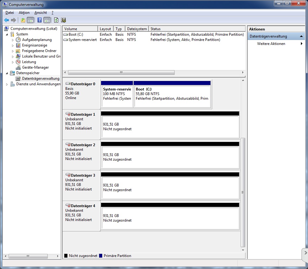

So, die Löschung des MBR hat soweit geklappt. Habe in der Datenträgerverwaltung die Festplatten neu eingelesen. Dabei hat er mich aber nicht nach einer Initialisierung gefragt!
Nun Zeigt er alle Platten so in der Datenträgerverwaltung an (siehe Anhang)!
Der Scan läuft schon bei der ersten Platte. Dauert wie beschrieben seine Zeit!
Wie ist denn der weitere schritt in der Vorgehensweise?

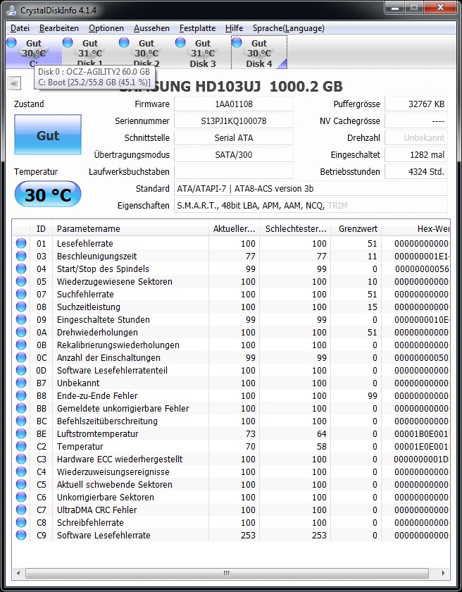

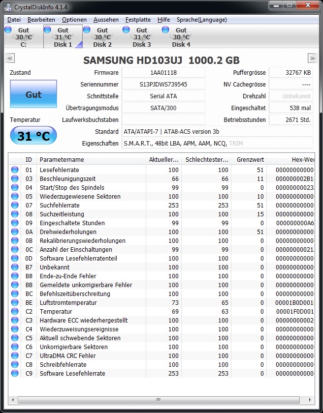

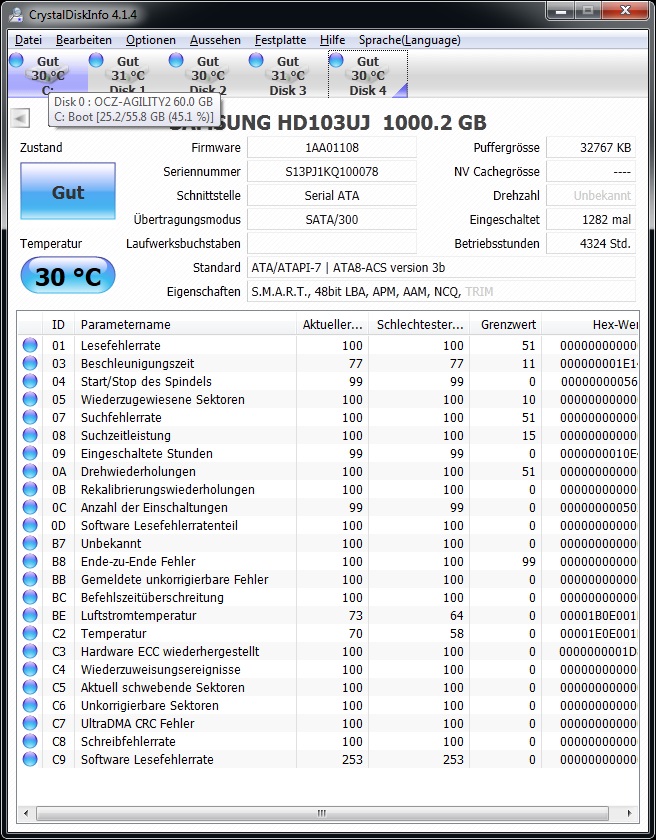

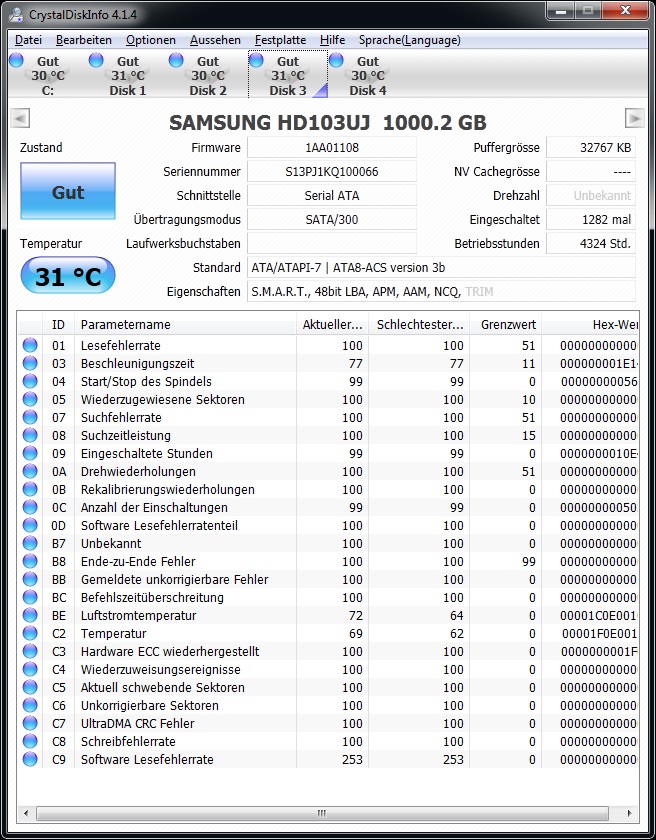

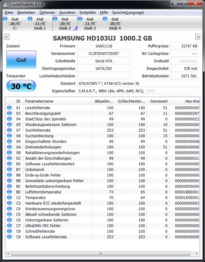

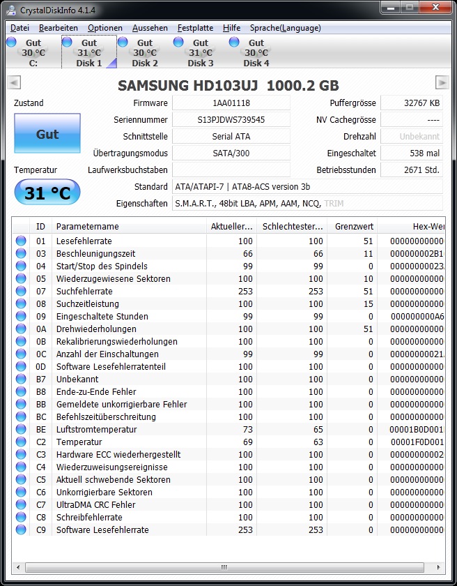

Hier wie gewünscht die Infos des Scans der vier Festplatten!
Sieht herrlich aus.
Check nochmals mit dem CrystalDiskInfo, ob sich auf einer der Platten pending Sektoren dazugesellt haben.
Also werde ich die dann wieder hier Posten?
Wie gehts denn danach weiter? Werden wir das Raid danach wieder zusammen setzten?
Hier wie gewünscht die Infos der vier 1 TB Festplatten. Wie gehts jetzt weiter? Können wir heute schon das Raid wieder zusammen setzen?

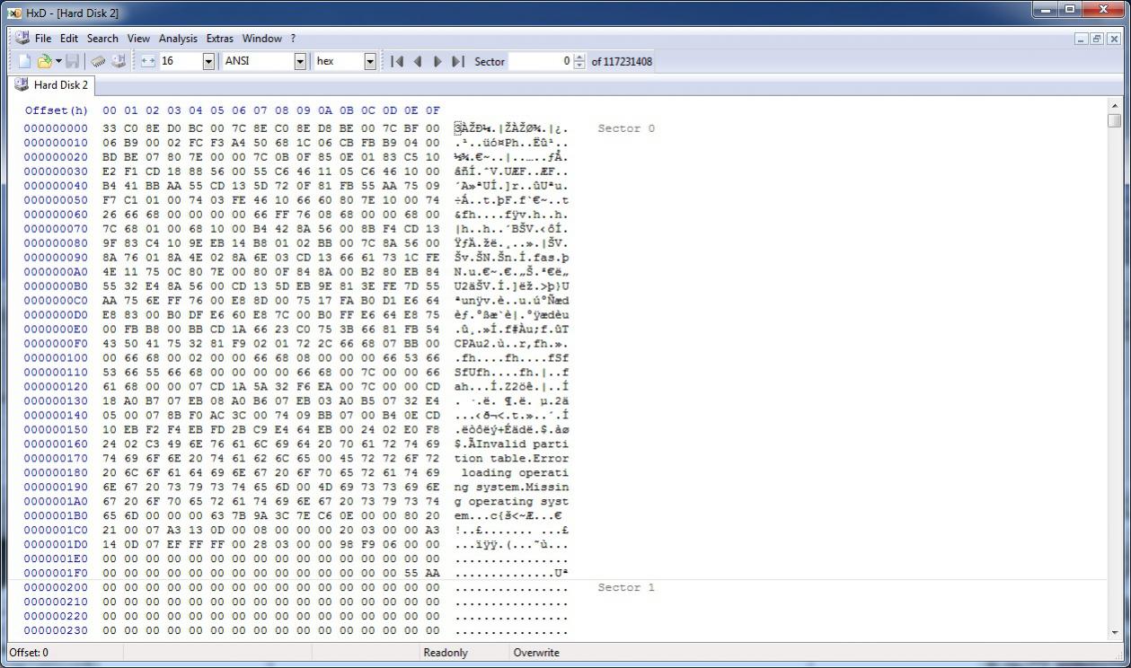

zuerst musst Du eine kleine Unachtsamkeit von mir ausbessern; ich habe das Post#18 geändert, weil zu wenig markiert wurde, da beim Neuerstellen des Raid die Markierung im ersten Sektor gelöscht wird. Daher muss auch der zweite Sektor damit beschrieben werden, damit wir das später noch sehen.
Ausserdem kannst Du, wenn Du das bei Harddisk 2 und 4 gemacht hast, vor dem Beenden von HxD anschließend in der Menüleiste 1x den Button ">|" klicken und dann 1x den Button "<" um zum vorletzten Sektor zu kommen. Dort steht
E8E0DB5C00 49 6E 74 65 6C 20 52 61 69 64 20 49 53 4D 20 43 Intel Raid ISM C
über das 49 gleich links neben der Offfset-Spalte tippst Du 00, danach Menü: File/save

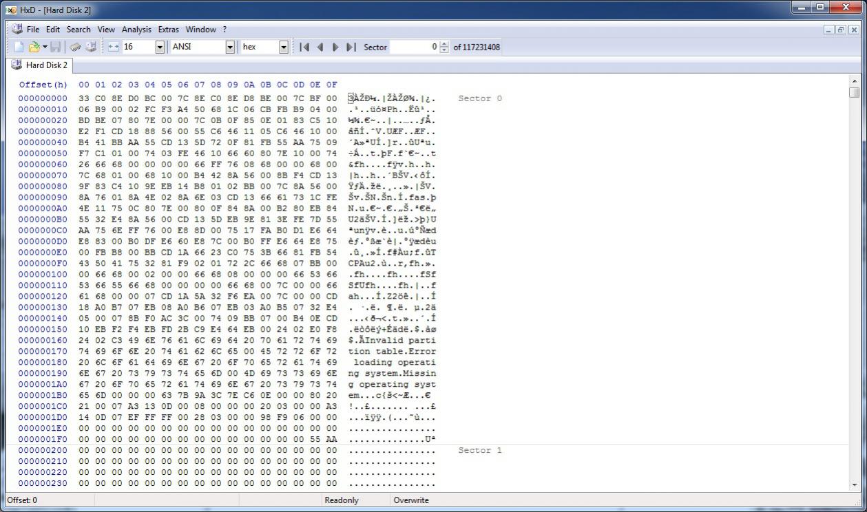

Also so sieht es jetzt bei mir aus!
Da stehen keine Gleichen werte! Ist das denn richtig so?
wie groß soll der Array sein? 60GB? oder hast Du die falsche physical hard disk gewählt?:D Das sieht nach Deiner SSD aus
Also in HardDisk3 sind wie beschrieben die angaben so. In Sektor 1 stehen nur A2 Werte und im Sektor 128 B2.
Scheint erstmal alles so zu sein wie von dir beschrieben.
Wie gehts jetzt weiter? Soll ich nochmal ein Bild von der anderen HD schicken?
