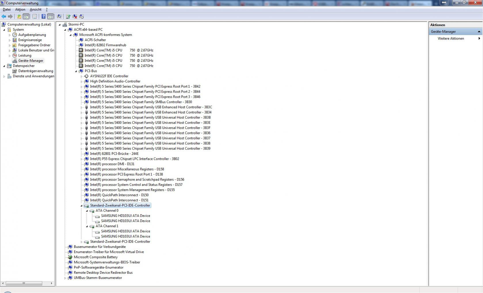

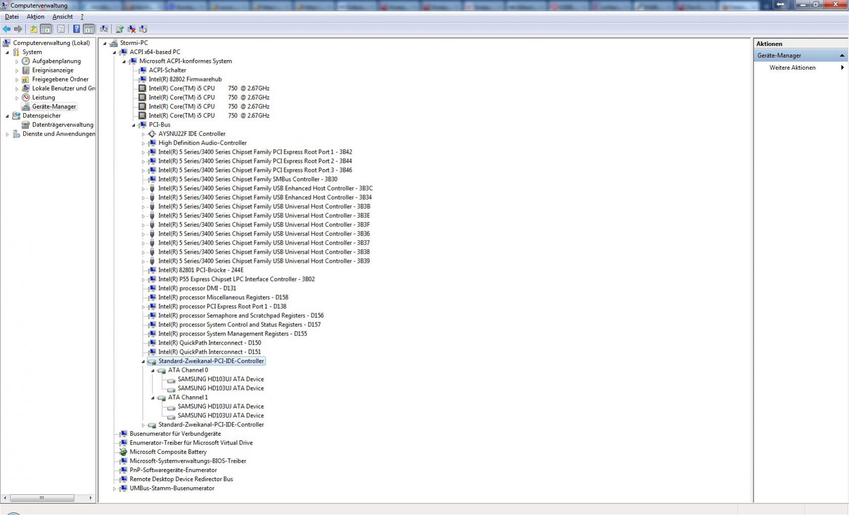

Gehe mal in den Gerätemanager, stell dort in der Menüzeile Ansicht: Geräte nach Verbindung ein und mache nach Aufklappen der - (solange bis die 4 Samsung Platten angezeigt sind) einen Screenshot.
Wie gewünscht!
Ich komme der Sache näher- CrystalDiskInfo ist für die Positionsfeststellung sichtlich ungeeignet gewesen (zumindest auf diesem Board) weil dem .txt-Auzug nach die 4 Platten an einem jMicron-Controller hängen sollten. Ist aber gelogen...

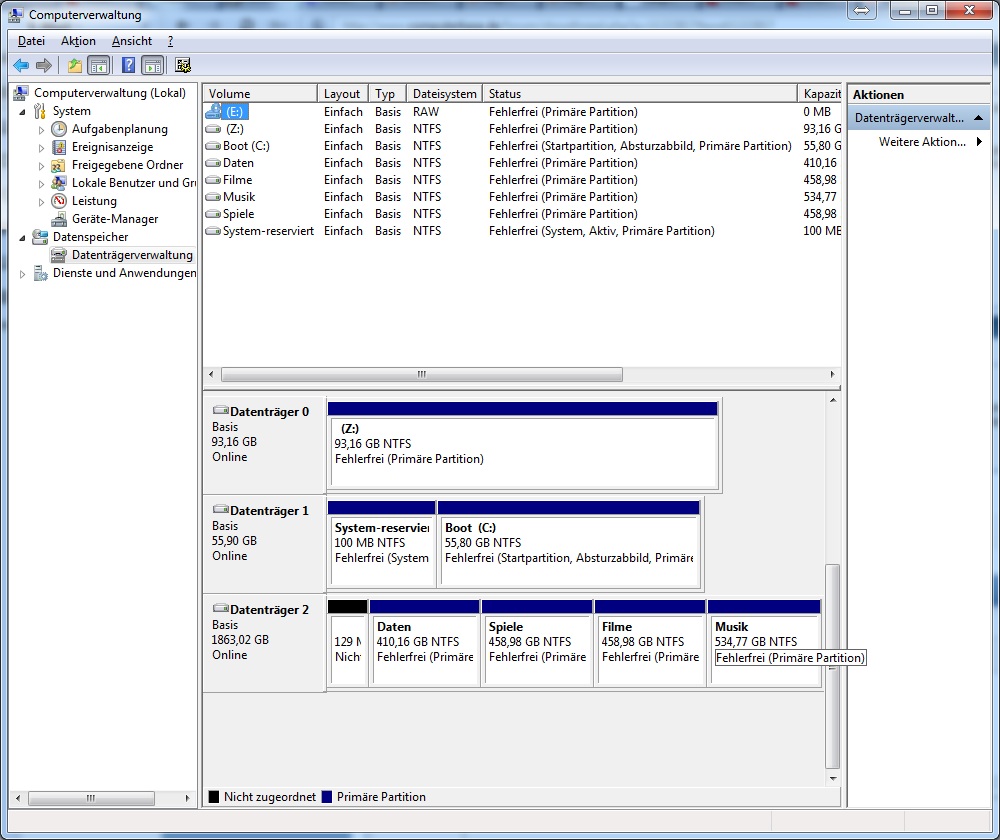

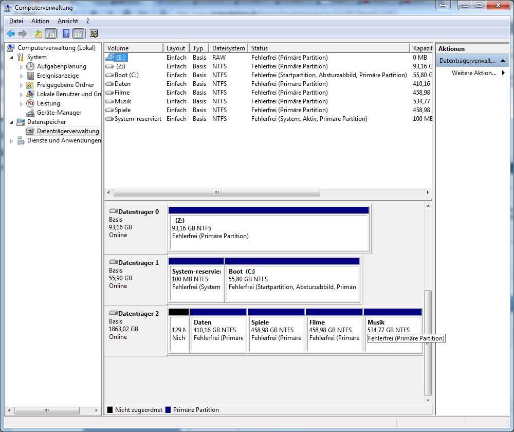

Bin soweit mit gekommen! Aber in der Datenträgereigenschaft fragt er mich jetzt ob ich initialisieren möchte. Will ich das denn?
Okay, habe den dialog abgebrochen und habe neu ein gelesen! jetzt zeigt er mir die Partitionen an. Aber es sind keine Laufwerksbuchstaben zu sehen. Ist das denn richtig so?
Da kann ich doch gar kein check disk durchführen oder?
Mach in jeder Partition einen rechtsklick und wähle "Laufwerksbuchstaben zuweisen", dann mach das chkdsk
Hat soweit geklappt. --> Chkdsk läuft
bei allen vier Partitionen keine Fehler! Kann ich jetzt darauf zu greifen?
Dann würde ich nämlich super gern schon mal meine Bilder und Daten Sichern wollen!
