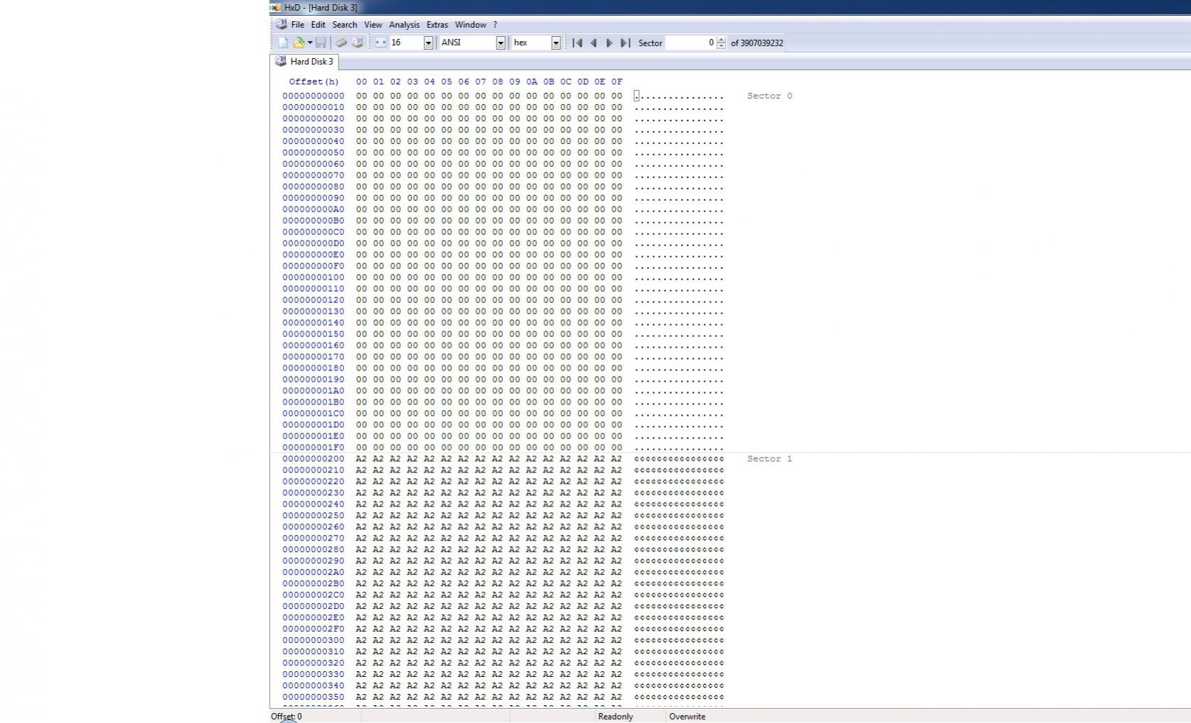

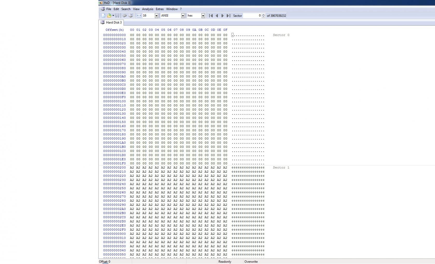

Jetzt weiß ich welche nummer gemeint ist. --> 3907039232
Ich sende aber Trotzdem den Screen Shot des HxT als anhang.
OK, in 15 min gehts weiter, wenn Du willst...
3907039232 hatte es früher auch, somit keine Probleme (es gibt Unterschiede, ob im BootROM oder per RST-Treiber unter Win eingerichteet wurde)

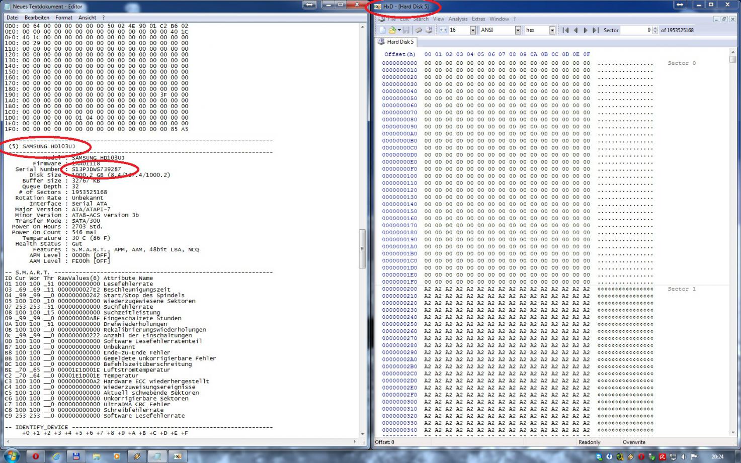

Moment mal - Du stellst mir im Post#33 ein Bild rein, wo eindeutig auf Sektor 1 der Hard disk 3 "A2" zu lesen ist, obwohl ich in den Anweisungen in Post#30 Überprüfung auf "A1" Inhalt gegeben habe, und Du bestätigt hast.
A2 sollte doch die ...078 draufgeschrieben bekommen haben(Post #18) , und die sollte jetzt (Post#28)abgeklemmt sein.
Habe ich es falsch gemacht?
Mir ist schon aufgefallen, als ich die eine umstellung machen sollte dass auf einmal wo ich vorher schon auf A1 geschrieben hatte jetzt auf einmal A2 stehen soll.
Das war da wo ich die length von 200 auf 400 Stellen sollte.
Das war im post#18

Also die werte sind genau verdreht. Da wo A1 steht, sollte A2 stehen und da wo B1 steht, sollte B2 stehen. Habe ich das richtig verstanden?
Ja, und es ist mir im Moment noch gegen jede Logik, warum Im Post#42 der Array an Sektor 1 A2 zeigt, wo das doch auf der abgeschalteten ..078 steht!
Sonst steht auf keiner der Platten A2 vorne drauf ! :freak:

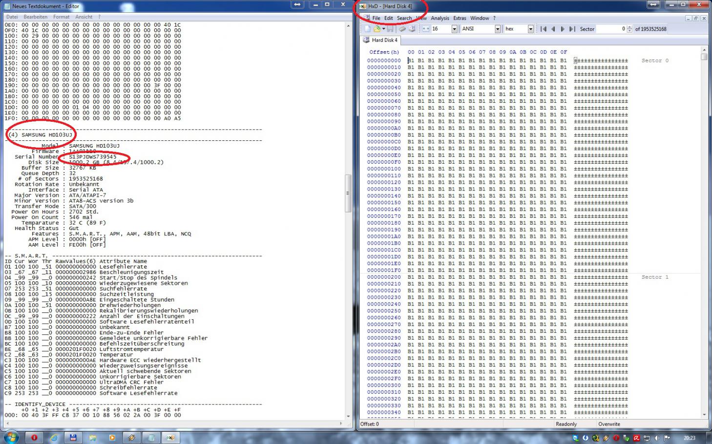

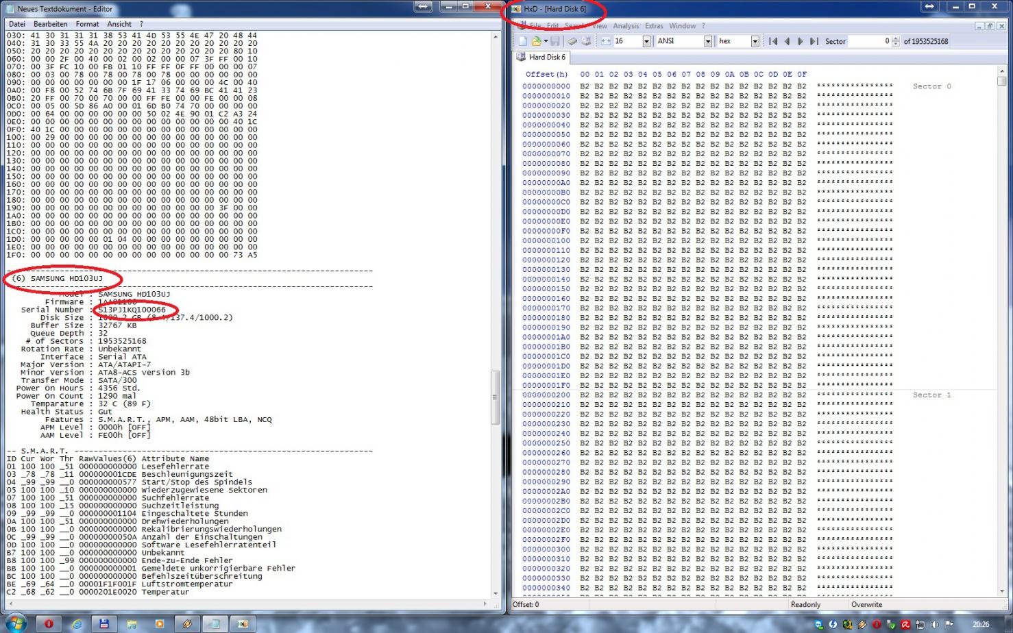

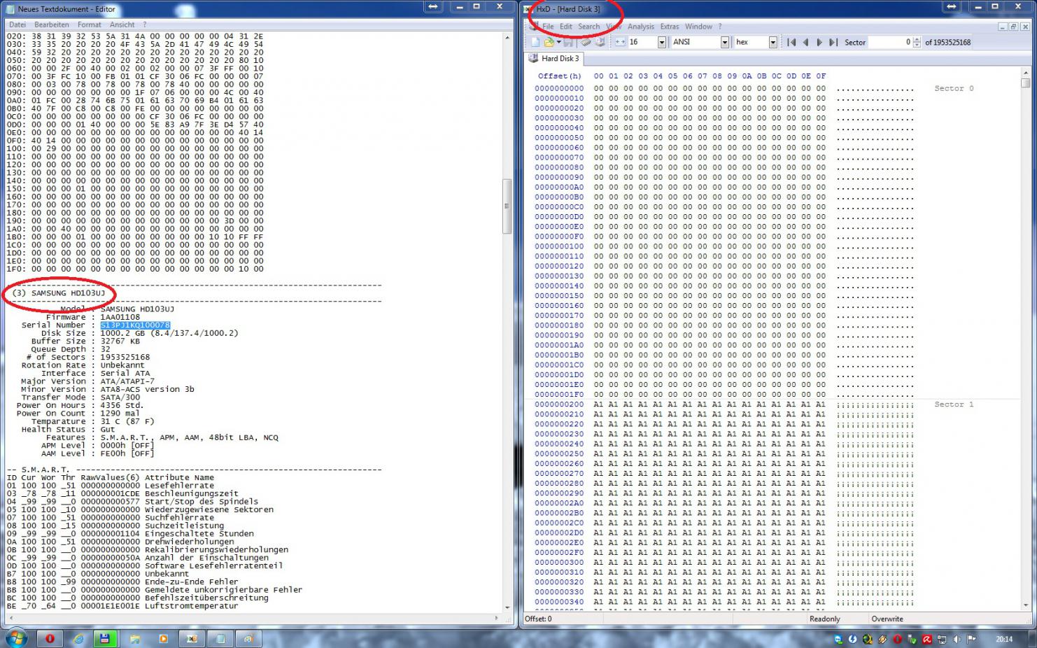

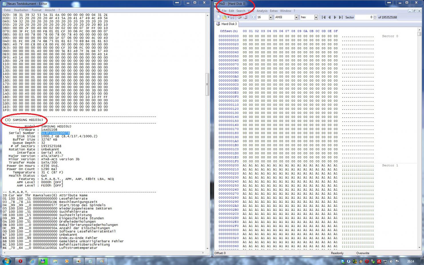

Hier mal ein screen shot von der HD3
Soll ich dir die Infos der anderen Platten auch mal so posten?

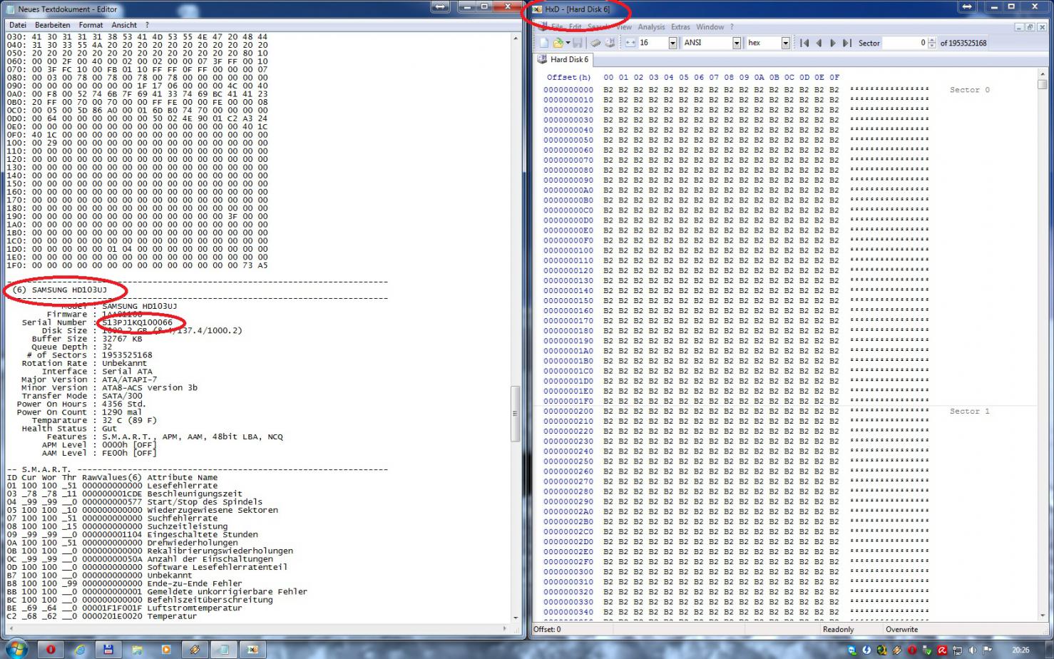

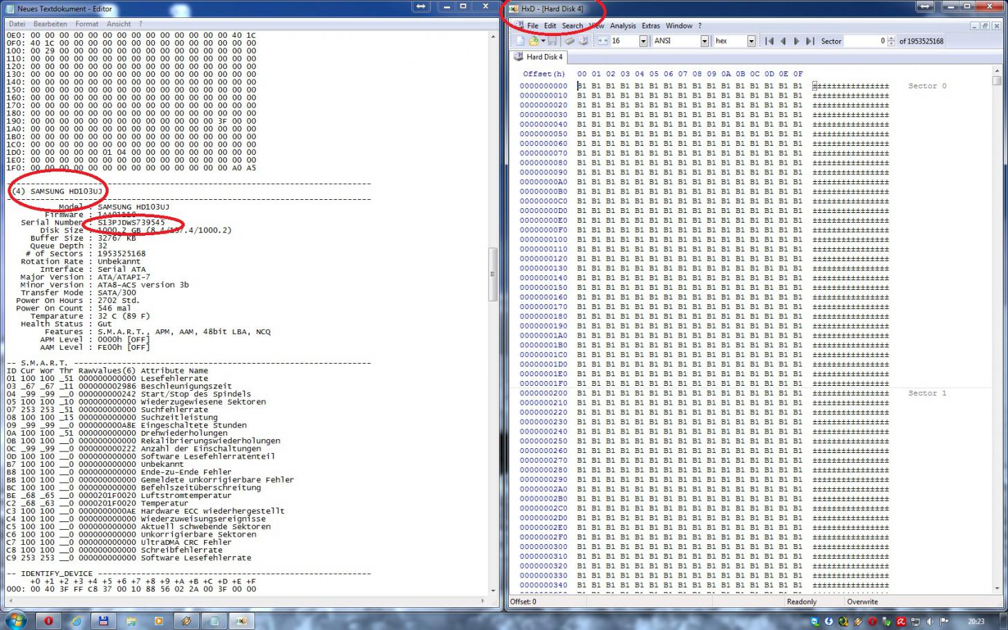

hier noch die anderen
