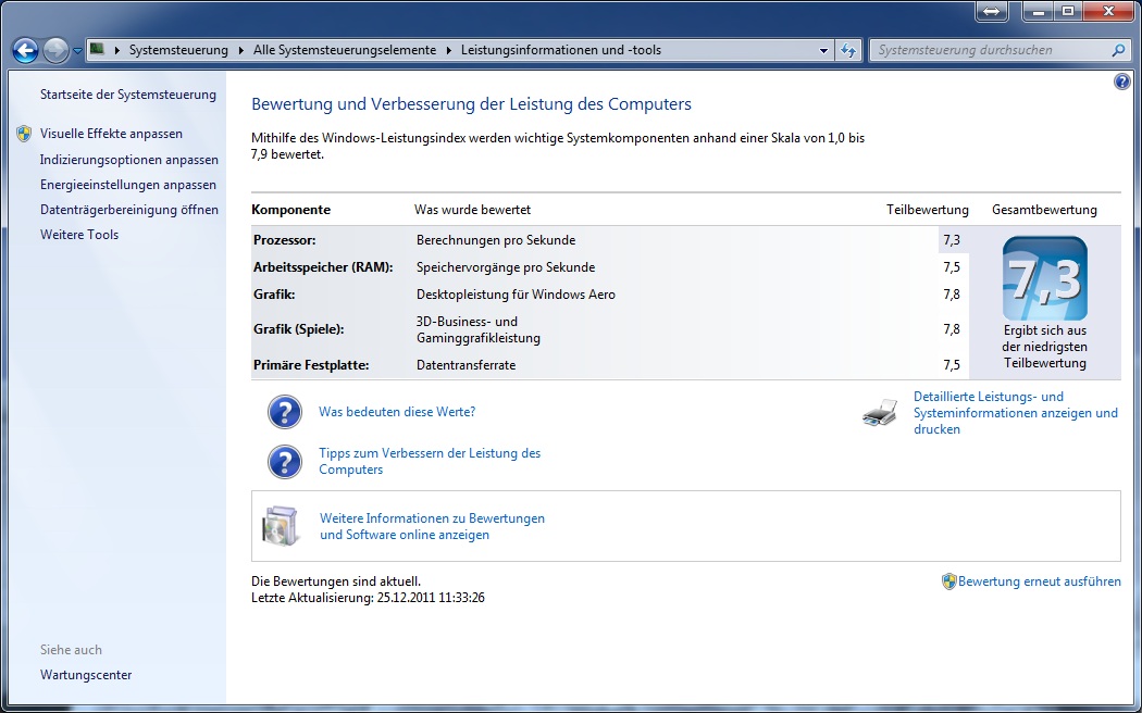

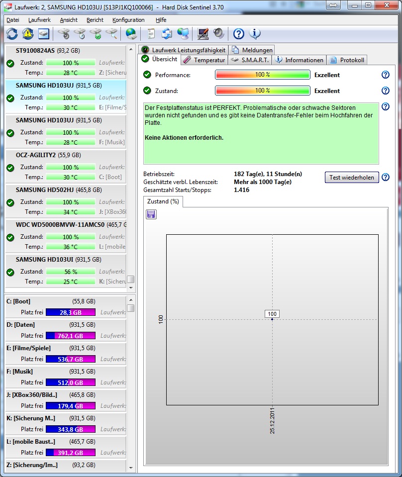

Danke für diese vielen Nützlichen Informationen! Ich habe mal ein Screen Shot von dem Hard Disk Sentinel gemacht! Ist ein sehr gutes Tool um viele Werte aus zu lesen!
Das System läuft jetzt nach der Umstellung super schnell und Stabil.

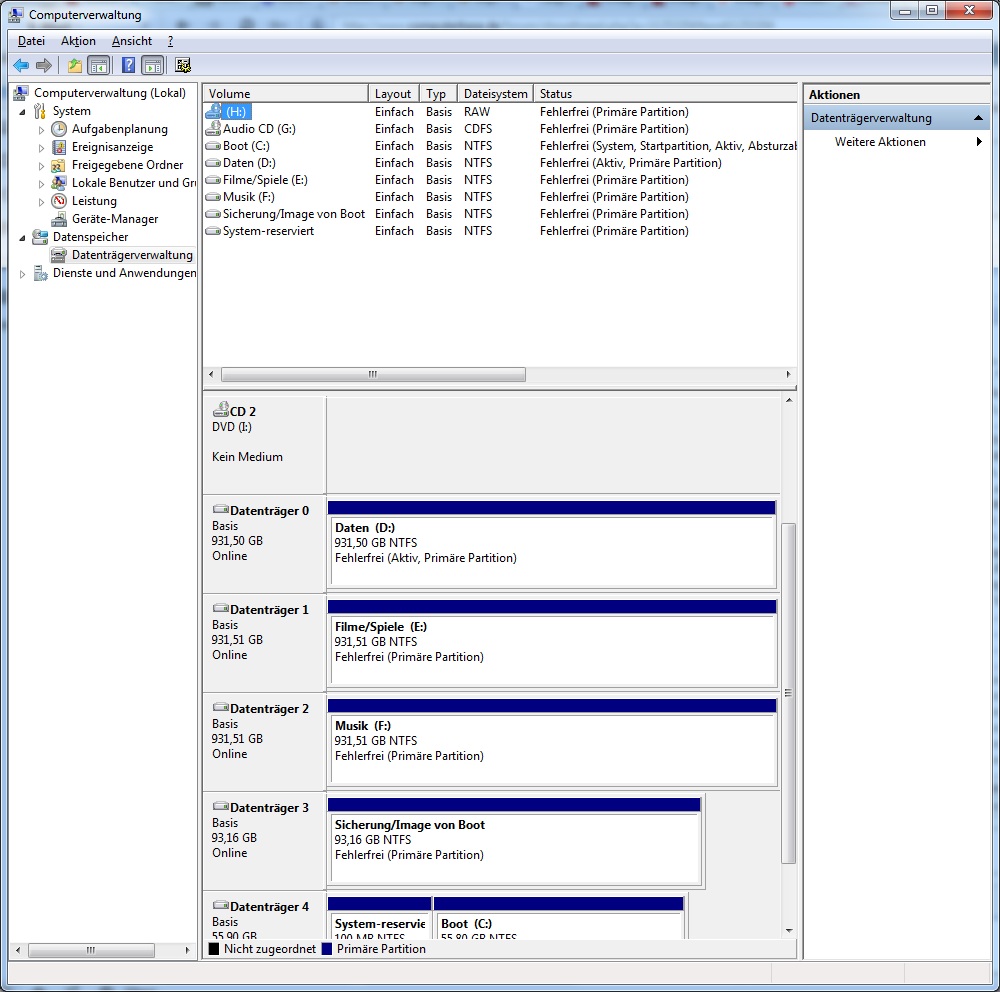

Ja, es laufen ja zwei Platten im Raid 1 verbund und die Zeigt er auch an! Ist sehr angenehm!
Ein Problem habe ich allerdings noch, wenn ich den Rechner runter gefahren habe und ihn am Nächsten Tag wieder hoch fahre, dann hat er den Laufwerksbuchstaben von dem Raid nicht drin. Den muss ich dann von Hand wieder zu weisen! Das ist ja auch nicht normal oder?
Wie kann ich das denn beheben?

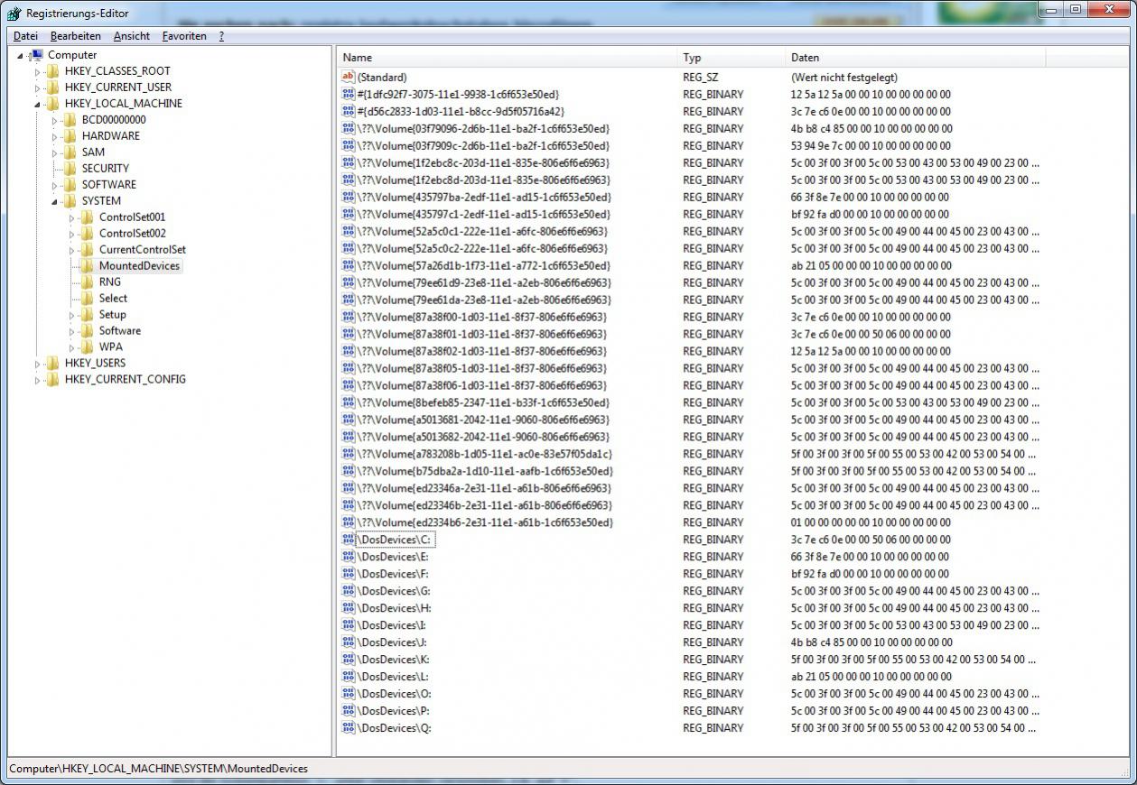

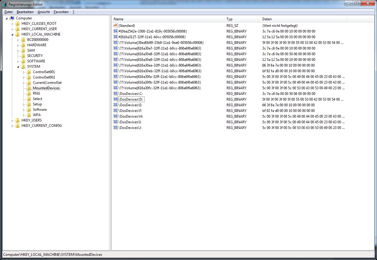

Ich habe mal in der Registry wegen den Laufwerken geschaut!
Der Eintrag für D: fehlt komplett! Kann ich denn da den Eintrag einfach hinzufügen oder muss da noch mehr hin, damit er weiß welche Partition gemeint ist?
Ich habe mal in den Anhang ein Bild angefügt!

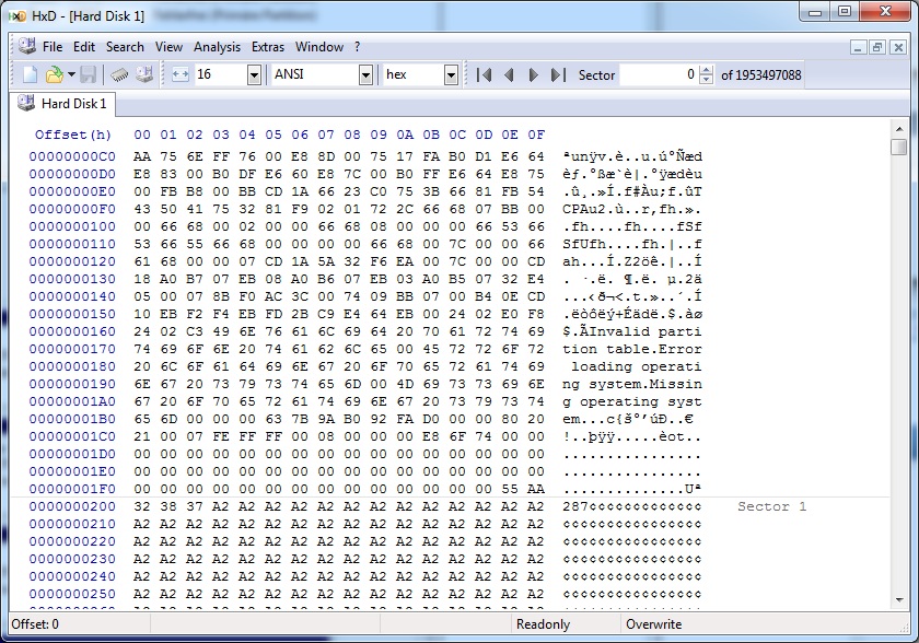

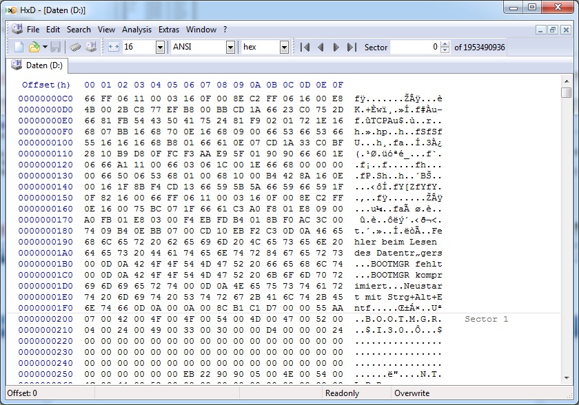

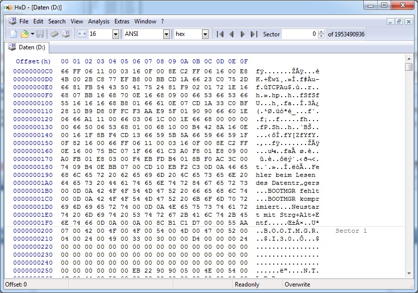

Ich weiss nicht, was Du jetzt für Platten für das RAID1 verwendet hast.
Ein Grund könnte sein, dass die DatenträgerID einfach, weil sie 0000-0000 ist, nicht im Win gespeichert wird, weil es glaubt, der Datenträger hat keine ID.
Mach mal per HxD einen Screenshot der physical disk des RAID1-Arrays, wo man die Zeile mit dem Offset(h) 0000001B0 im Sektor 0 sieht.

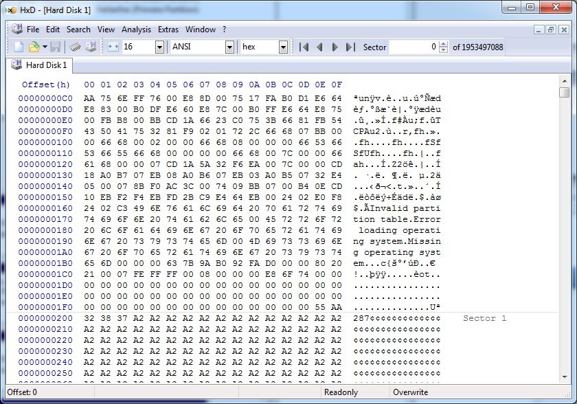

Die sanfte Methode:
Öffne physical hard disk 1, nimm das read-only Häkchen weg
Tippe in der Zeile des Offset(h) 00000001B0
an der Stelle, wo .. .. .. B0 92 FA D0 .. .. .. steht, irgendwas drüber zB .. .. .. 12 34 56 78 .. .. ..
und in der Datenträgerverwaltung nach Menü: Aktion/Datenträger neu einlesen
weist Du der Partition wieder D zu und siehst nach, ob das jetzt einen Restart überlebt.
Die harte Methode:
Lösche in der Registry den "MountedDevices" Ordner (nicht nur den Inhalt, den Ordner selbst)
der wird bei einem Reboot regeneriert, nur sind dann die Zuordnungen in der natürlichen Reihenfolge (außer C) die Du wieder nach Deinen Wünschen abändern musst.
Diese Methode solltest Du nicht verwenden, wenn Du bewusst laufwerkübergreifende Hardlinks/Mountpoints/Junctions auf bestimmte Dateien/Ordner gesetzt hast.
Die harte Methode:

So, habe erst den Ordner Mounted Devices gelöst und dann neu gestartet! Das hat keine Änderung erbracht. Dann habe ich den Eintrag auf der Hard Disk 1 geändert und das Laufwerk wurde immer noch nicht nach dem Neustart angezeigt.
Was könnte ich denn noch machen, damit es nach dem Neustart wie die anderen Laufwerke angezeigt wird?
Kann ich denn nicht einfach einen Eintrag händisch in der Registry anlegen?
lass mal sehen (nachdem Du den Buchstaben D zugewiesen hast), was jetzt in der Registry in MountedDevices zu finden ist.
Das Problem scheint eher daran zu liegen dass er keine GUID für die Partition vergeben kann, (die Einträge oberhalb) und liegt daher woanders.

Nein, sie ist nicht als USB angeschlossen, oder gewesen! Sie war schon immer als Raid im Rechner verbaut!
Kann ich denn nicht den eintrag von hand anlegen?
Welche werte müssten denn da rein?
Auf diese Weise wird es nicht möglich sein, fürchte ich
Das Problem hatten auch viele andere, dabei ist eine Häufung von GA-Boards und RAID's zu bemerken. Probier mal aus, was da noch helfen könnte
Ändern der Disk Signatur (haben wir eigentlich schon per HxD gemacht)
die VolumeID der Partition ändern
autom. Zuweisung beim Startup
Drive Letter Manager als Windows-Dienst
