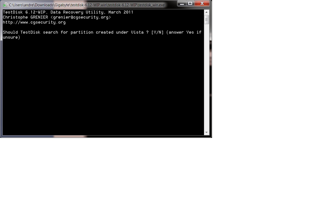

Mache mal eine Diagnose nach dieser Anleitung;
Lade dir mal Testdisk Version 6.12 beta für Windows.
Link dazu gibt es hier;
https://www.computerbase.de/downloads/systemtools/festplatten/testdisk/
Starte Testdisk bestätige bei dem Log-Datei-Screen mit Enter, wähle deine betroffene Festplatte aus und bestätige mit Enter, bestätige bei Partition Table Typ Intel, bestätige bei Analyse mit Enter und setze mir einen Screenshot.
Bestätige auch bei Quick Search mit Enter (wenn nötig wegen Vista-check mit y) und setze mir auch den Screen.

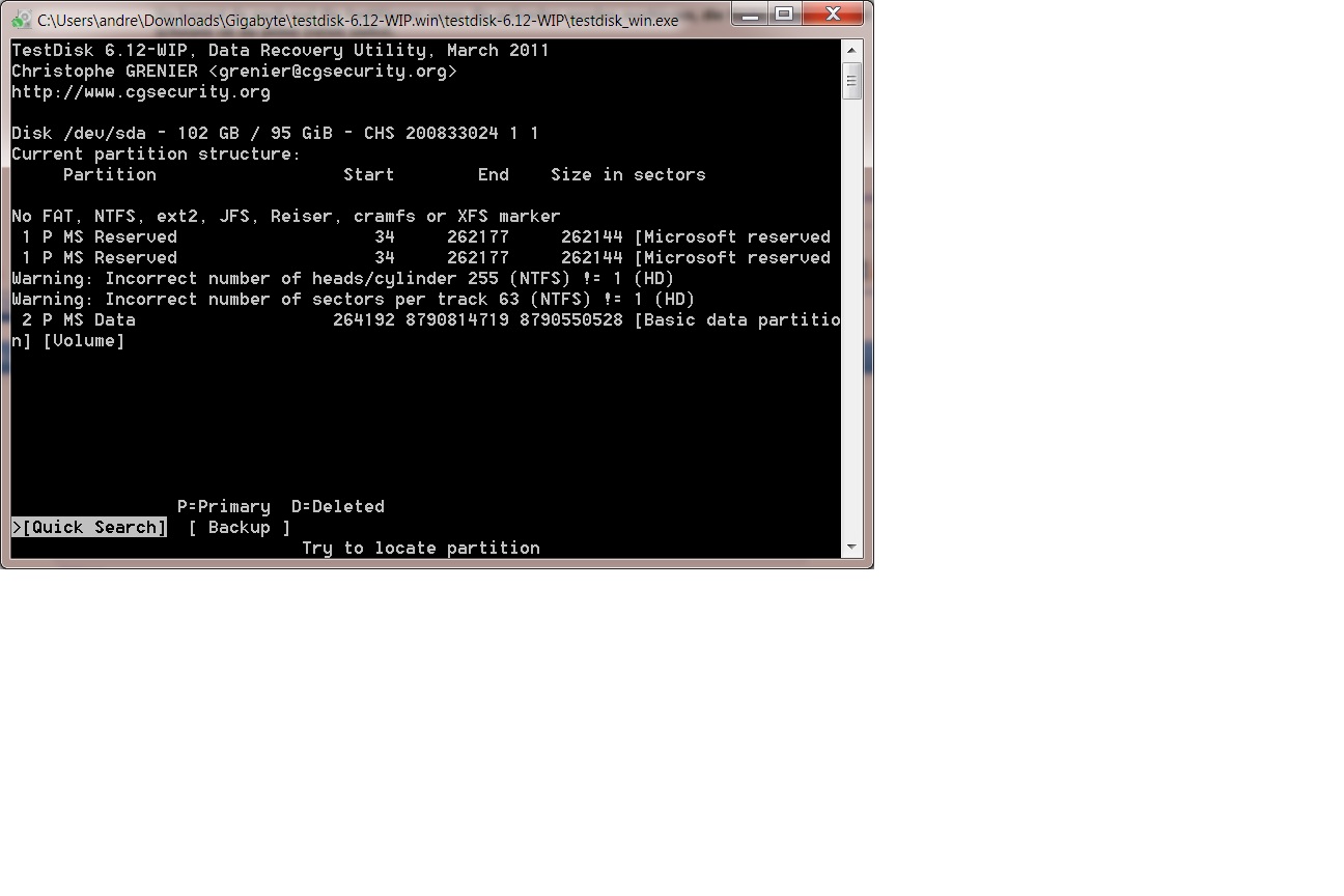

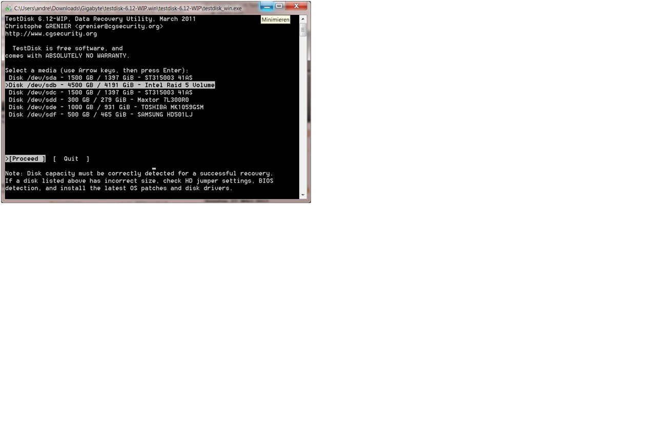

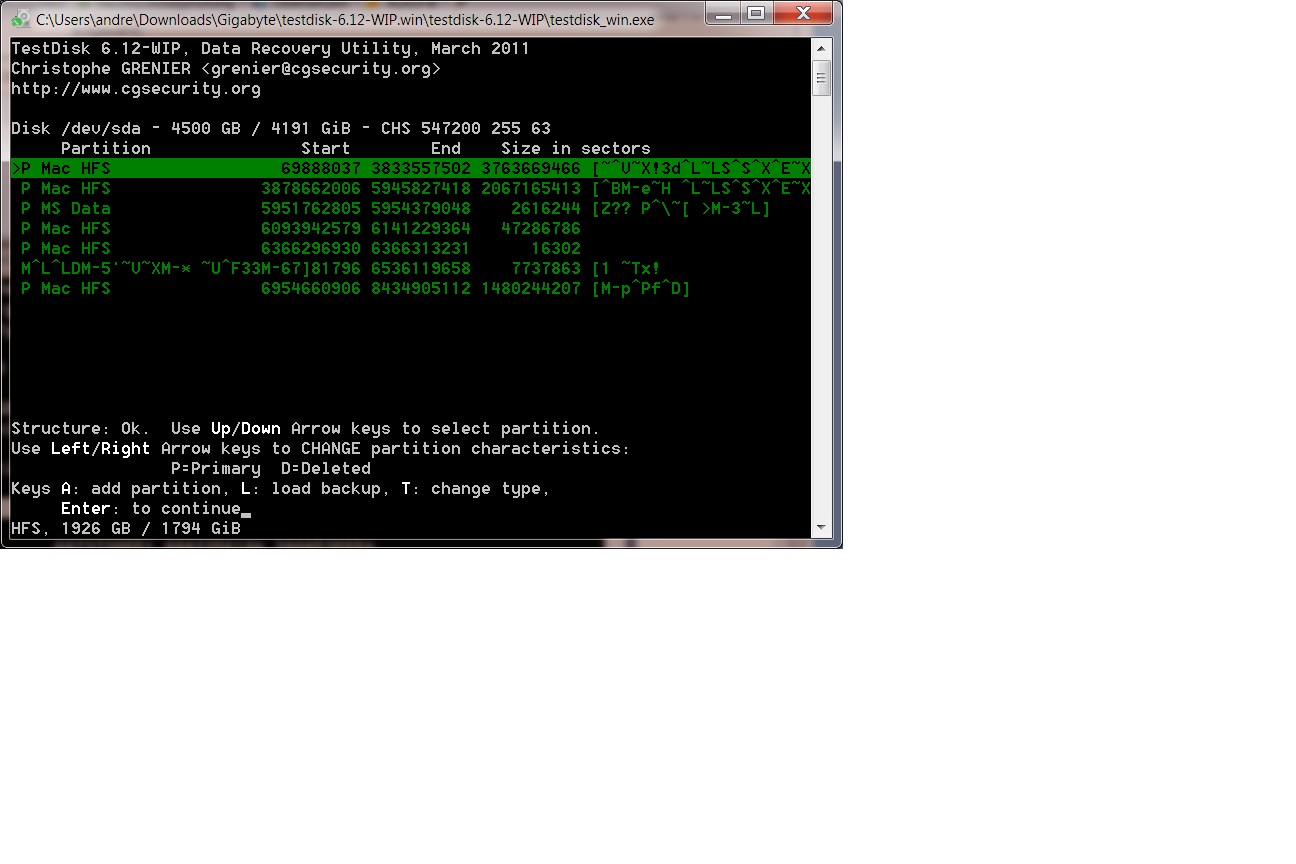

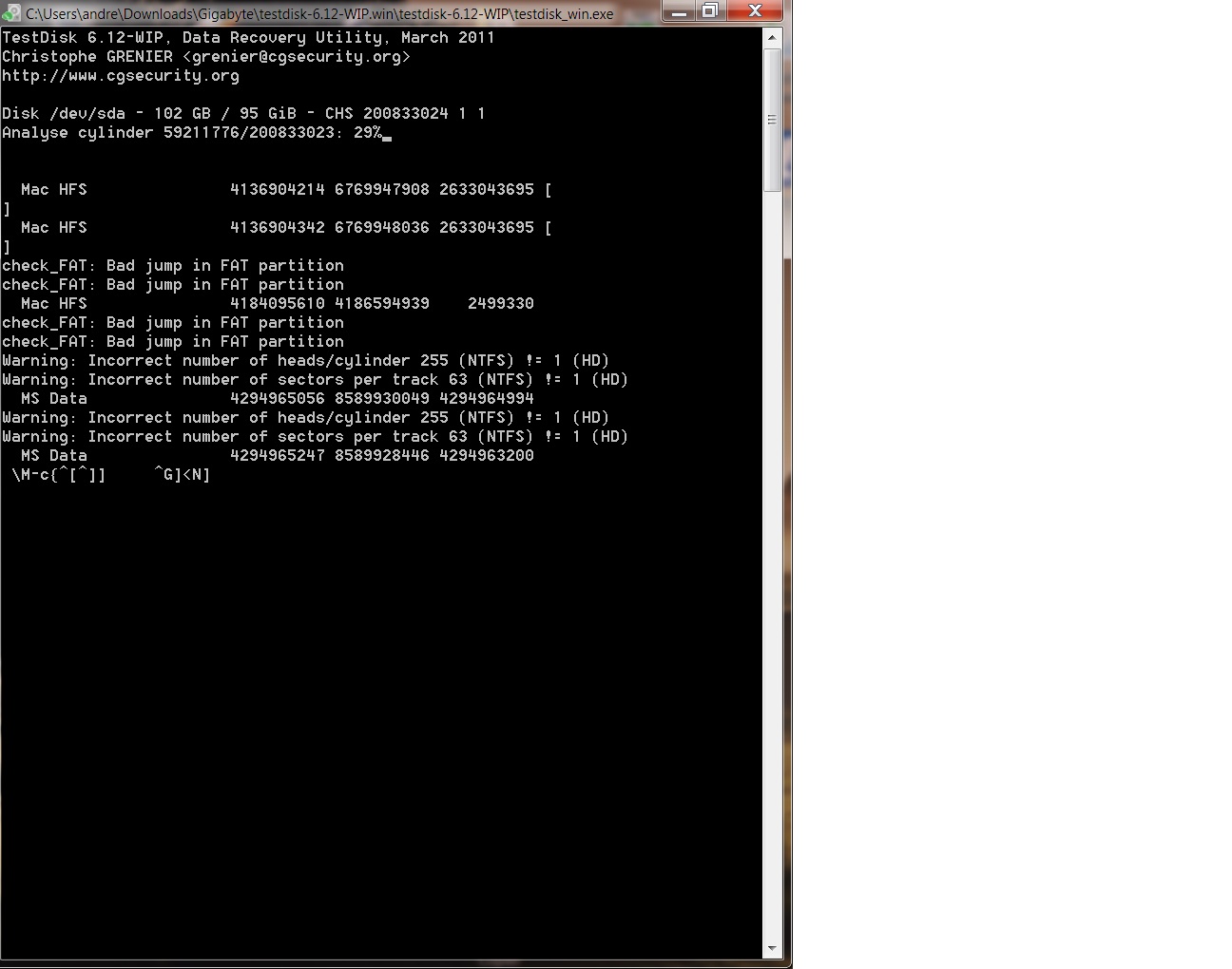

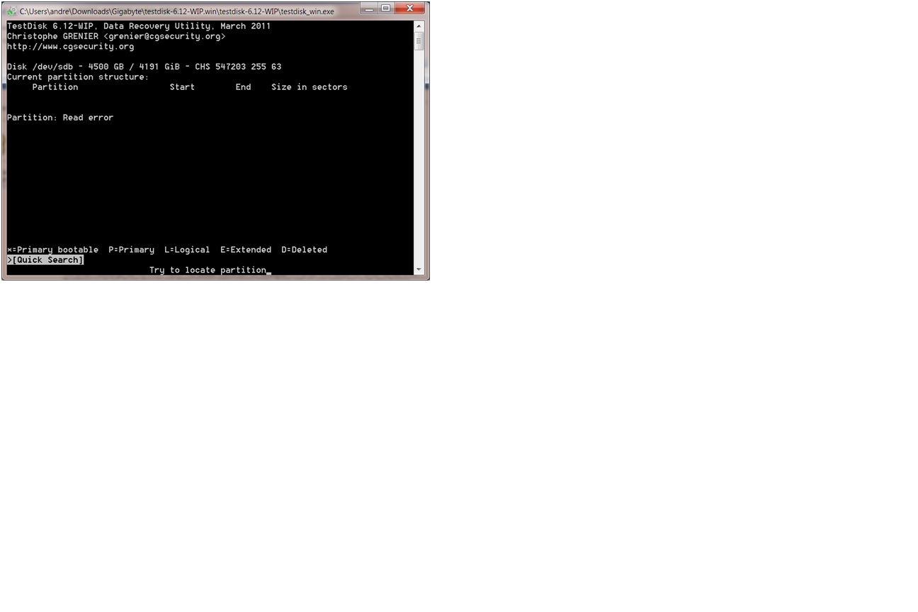

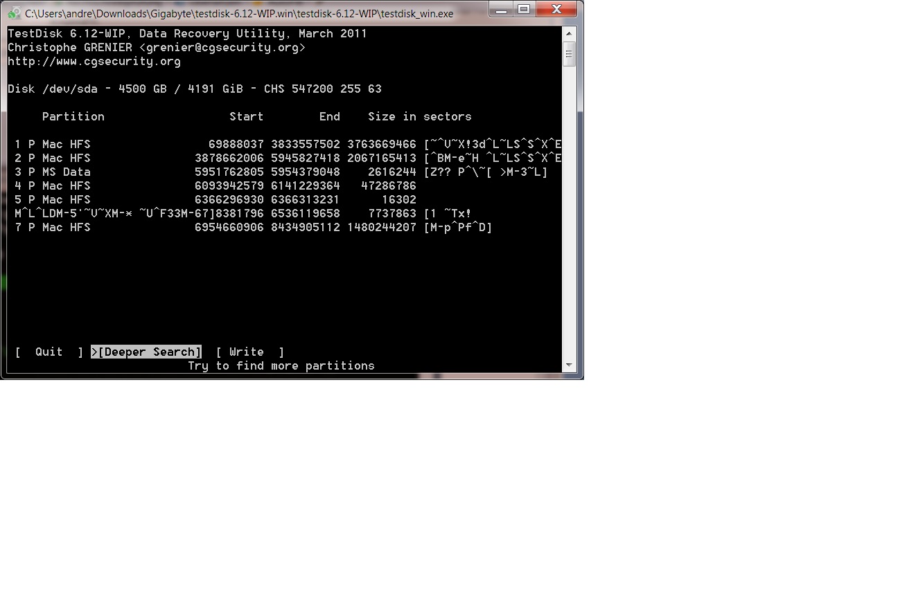

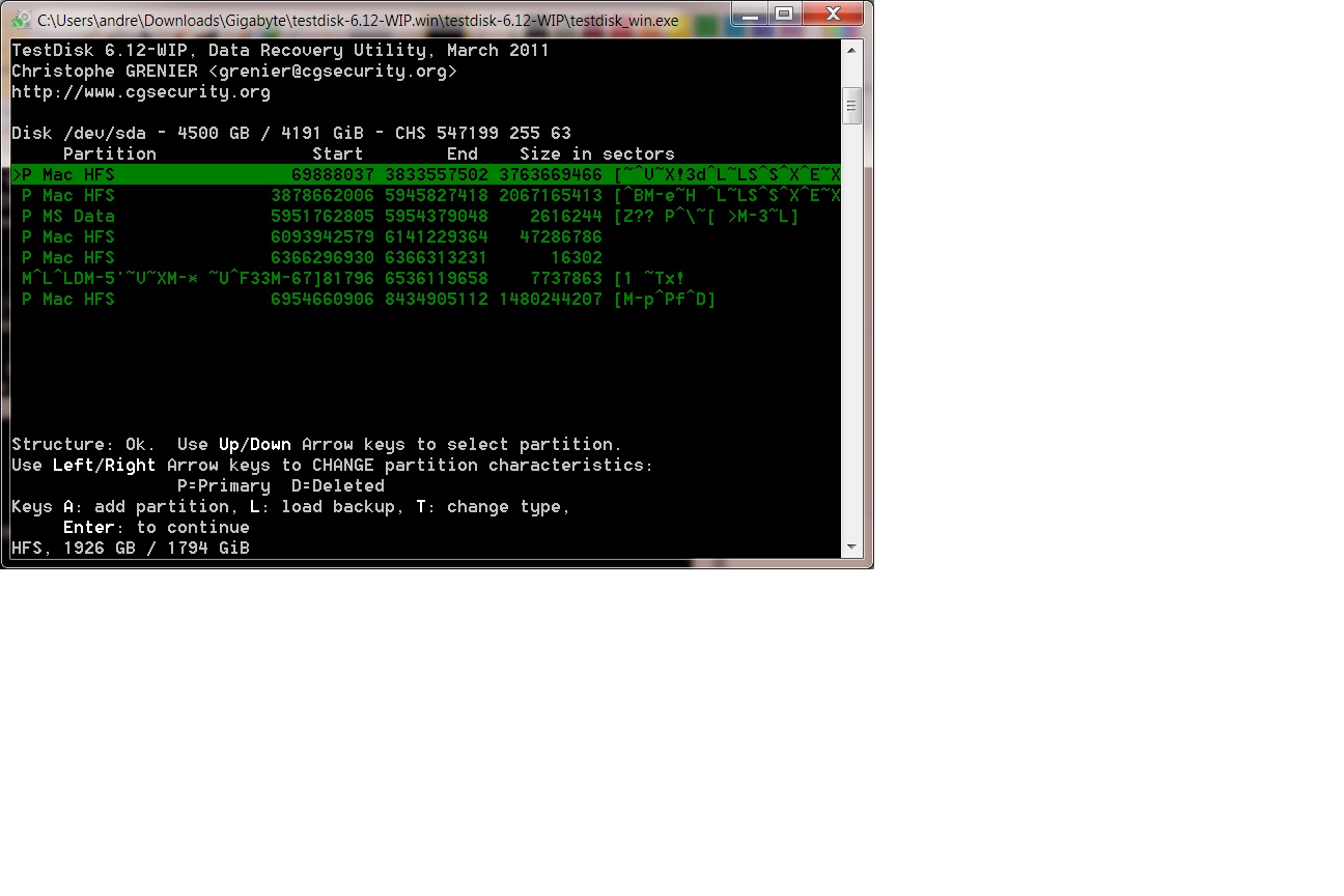

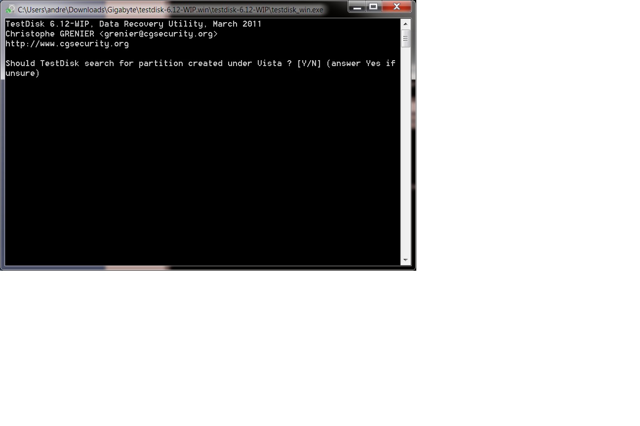

Hallo Fiona,
ich habe das Array noch nicht aufgelöst und mit Testdisk die von Dir vorgeschlagenen Test begonnen. Anbei ein paar Screenshoots. Bei der Analyse kommt das System aber nicht recht vorwärts. Er testet jetzt Cylinder 34 von 547202 und hat dazu bereits 3,5h gebraucht. Wenn das so weitergeht, sitze ich noch 606 Jahre hier ;-)
Zur Erklärung des ersten Screenshots:
dev/sda 1,5TB - sollte eigentlich gar nicht zu sehen sein, sondern im RAID-Verbund hängen
dev/sdb 4,5TB - RAID5
dev/sdc 1,5TB - sollte eigentlich gar nicht zu sehen sein, sondern im RAID-Verbund hängen
dev/sdd 300GB - Boot/Systemplatte c:\ mit win7 - nicht als RAID eingrichtet
dev/sde 1TB - USB3-Platte
dev/sdf 500GB - USB2-Platte
Gruß
Duke

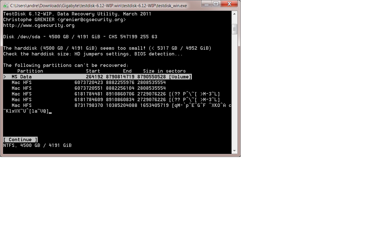

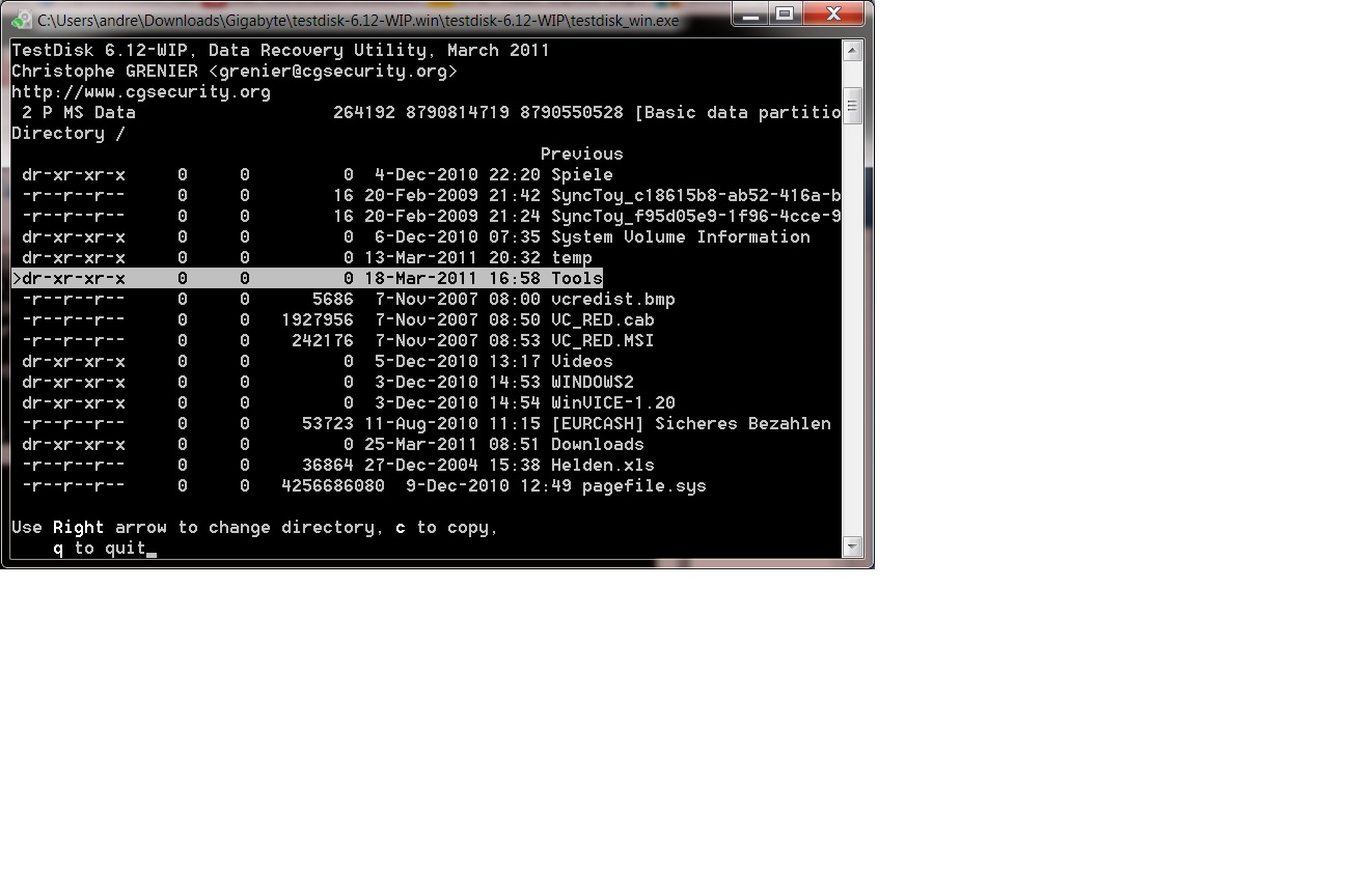

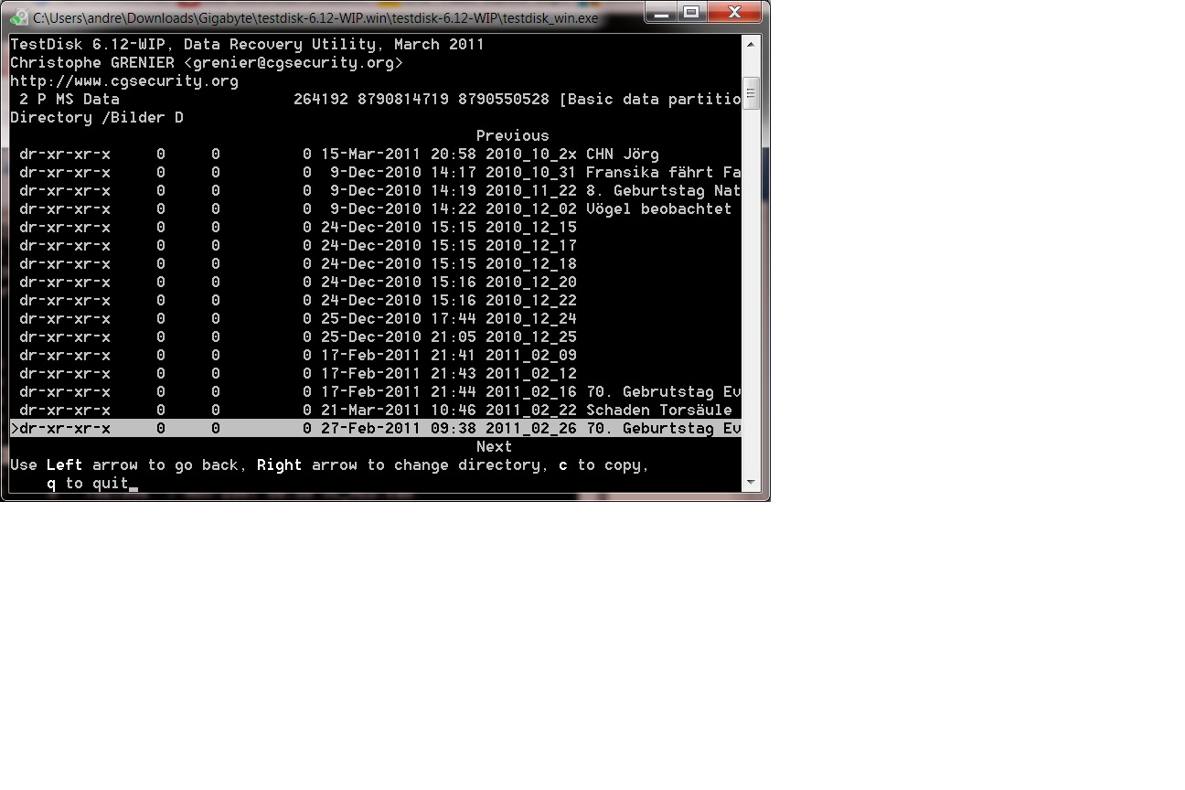

Bezug nehmend auf meine Posts aus dem anderen Tread, hier nun die Screenshoots.
Am liebsten wäre es mir, dass ich das komplette System wiederhestellen kann, ohne die Directories oder Files einzeln auswählen zu müssen. Geht so etwas ?
Aber wie gesagt, die Screenshoots sind "nur" der Output von Testdisk. Im Explorer ist das Volume (ehemals Laufwerk D) noch nicht zu sehen. Wenn ich den Gerätemanager "befrage", sagt er, ich soll das Volume formatieren....was ich natürlich nicht tun werde.
VG
Duke

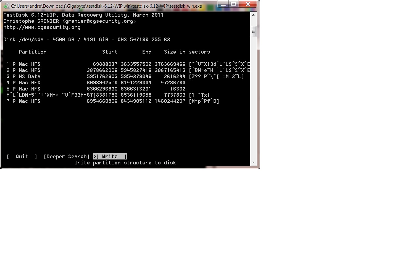

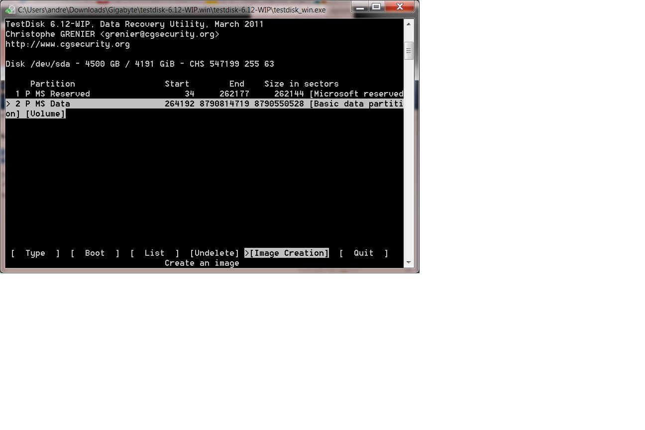

Hallo Fiona,
jetzt habe ich erstmal 1TB an meinen wichtigsten Daten auf eine USB-Platte kopiert. Danach habe ich noch mit EFI-GTP analysieren lassen. Was verwunderlich ist habe ich in den Screenshots dargestellt.
Die MS-Data Partition ist jene, in der alle Daten stehen und s.o. auch noch die Daten beinhaltet. Im Screenshot 2 und 3 , wo ich dann den "write"-Button habe, taucht das Volume nicht mehr auf !?!
Mach ich was falsch ? Wie kann ich das MS-Data Volume auf das RAID zurückschreiben ?

Die Intel Partitionstabelle kann nur 2 TB verwalten.
Daher bleibt nur Intel UEFI oder dynamische Datenträger.

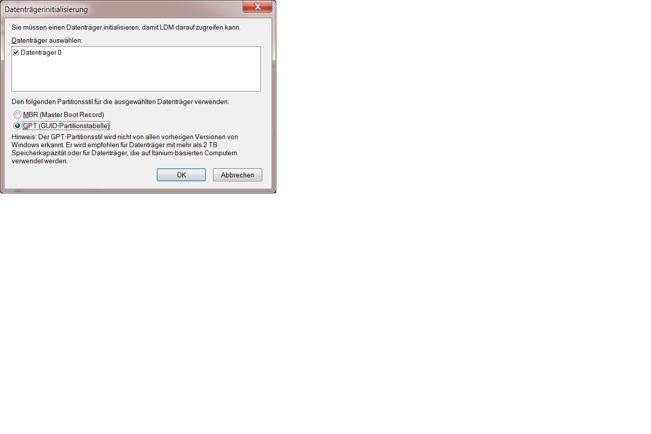

Hallo Fiona,
eingerichtet und formatiert hatte ich unter Win7. In der Datenträgerverwaltung hatte ich GPT (GUID-Partitionstabelle) ausgewählt.
VG
Duke
