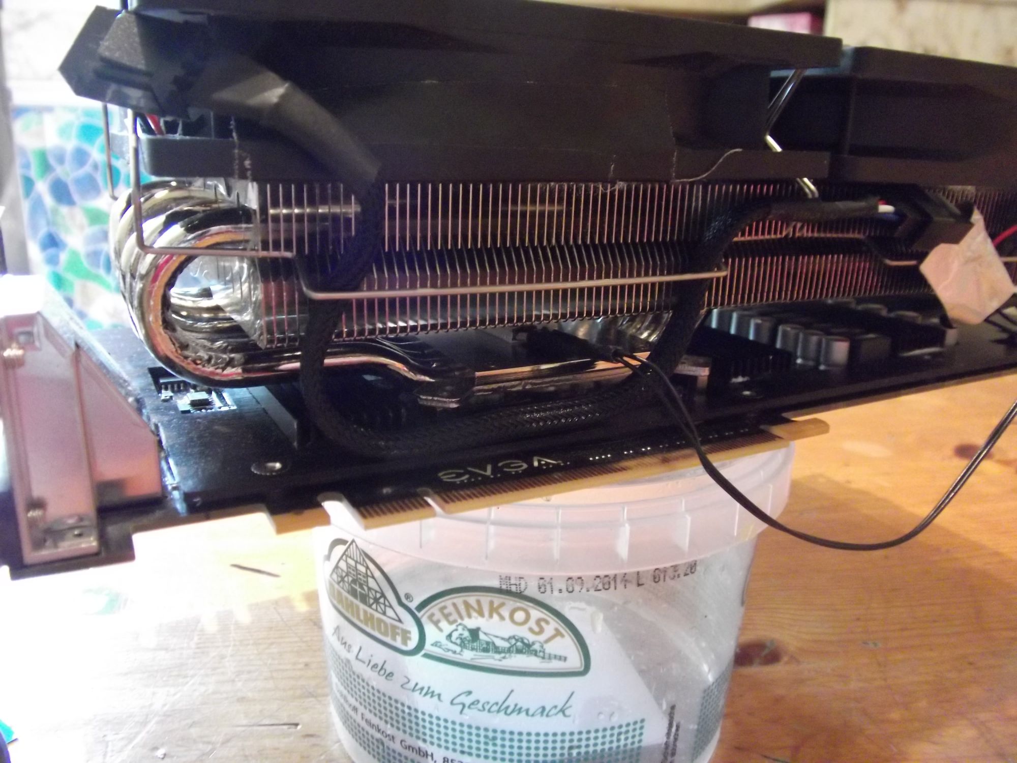

Passt leicht, allerdings habe ich [URL="https://geizhals.de/noiseblocker-nb-blacksilentpro-plps-a503969.html]BlackSilentPro PLPS[/URL] als Lüfter, von denen schon mal gar keine Kabel weg gehen (der erste hängt gleich am Y-Adapter. Dann habe ich noch eine Einheit (3-LEDs) von einem LED-Strip hinter dem Kühler montiert, da habe ich keine Bilder, aber eben Genau hinter dem Kühler montiert, aus der Ansicht von dem Foto - geht trotzdem rein und die Stripe leuchtet nur wenn die Lüfter auch laufen :D

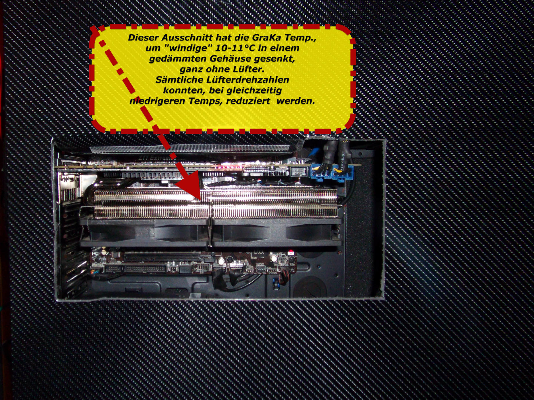

Das optimieren auf die Spitze gebracht, durch den Ausschnitt versorgt sich die GraKa Quasi selber mit Luft (sie zieht unten an und bläst oben raus) - man könnte sagen sie ist Selbstversorger und braucht gar keine Gehäusebelüftung, der Ausschnitt wurde in vielen versuchen mit Karton angepasst und die Temps bleiben so als wenn die Seitenwand nicht da wäre. Vor der Öffnung befindet sich mittlerweile selbstverständlich ein Fliegengitter.
Krass, du hast dir ja richtig was einfallen lassen.
Ich finde übrigens keine Möglichkeit, eine Email an RAIJINTEK zu schreiben.
Das schöne ist das die Öffnung für alle GraKas in Zukunft auch so funktioniert (mit Morpheus).
Ja so ist es wenn man 5 Bandscheibenvorfälle hat und jede Menge Zeit - ohne die Zeit und Temps wäre es mir trotzdem lieber.
Bei meinem Pc bleiben alle Lüfter auf minimum auch der von der CPU (I7-3770@4,2GHz@geköpft), auch bei Prime sind nicht mehr als 70°C drin :p
Die GraKa ist das einzige was so was braucht wie eine Regelung, allerdings geht die auch bis 1320MHz.

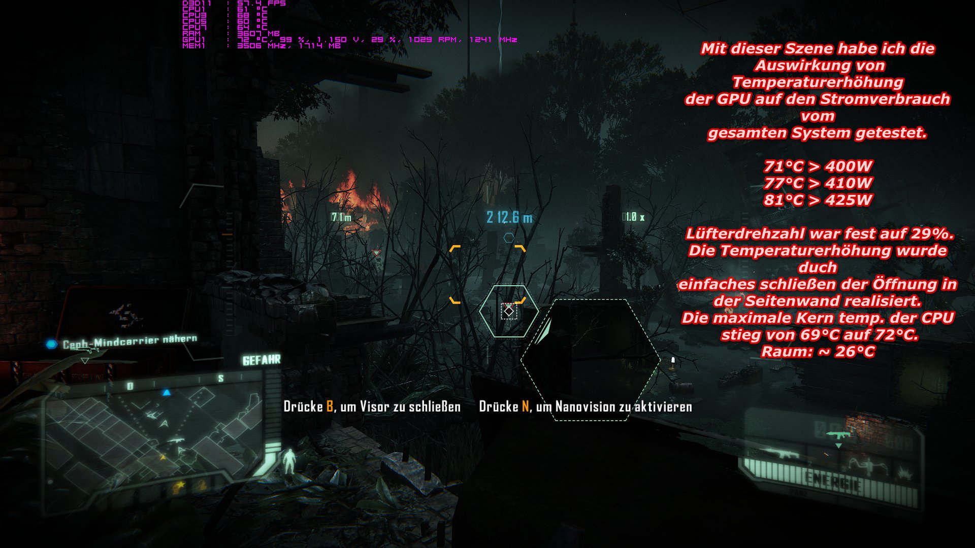

Und weil es so schön ist noch ein Bild:
Da war es Sommer und 26°C in der Bude.
