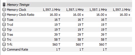

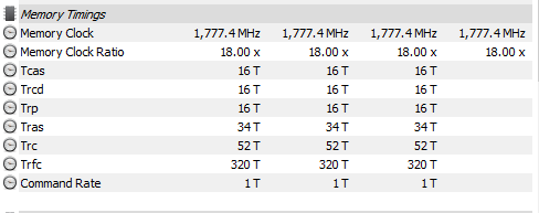

Habe gerade diesen Thread gesehen und dachte ich schaue mal wie es bei mir ist.
Ram @3600 also müsste es ja 1800 sein oder?
Fehlen ja 200
Schon mal beim BCLK geschaut?
Oft ist der nicht genau bei 100 MHz.^^

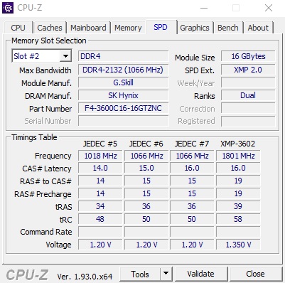

Das ist ein wenig Strange. Schau Mal mit CPUz was unter Reiter SPD da auf den Modulen im xmp hinterlegt wurde
So sieht es in CPUz aus:
