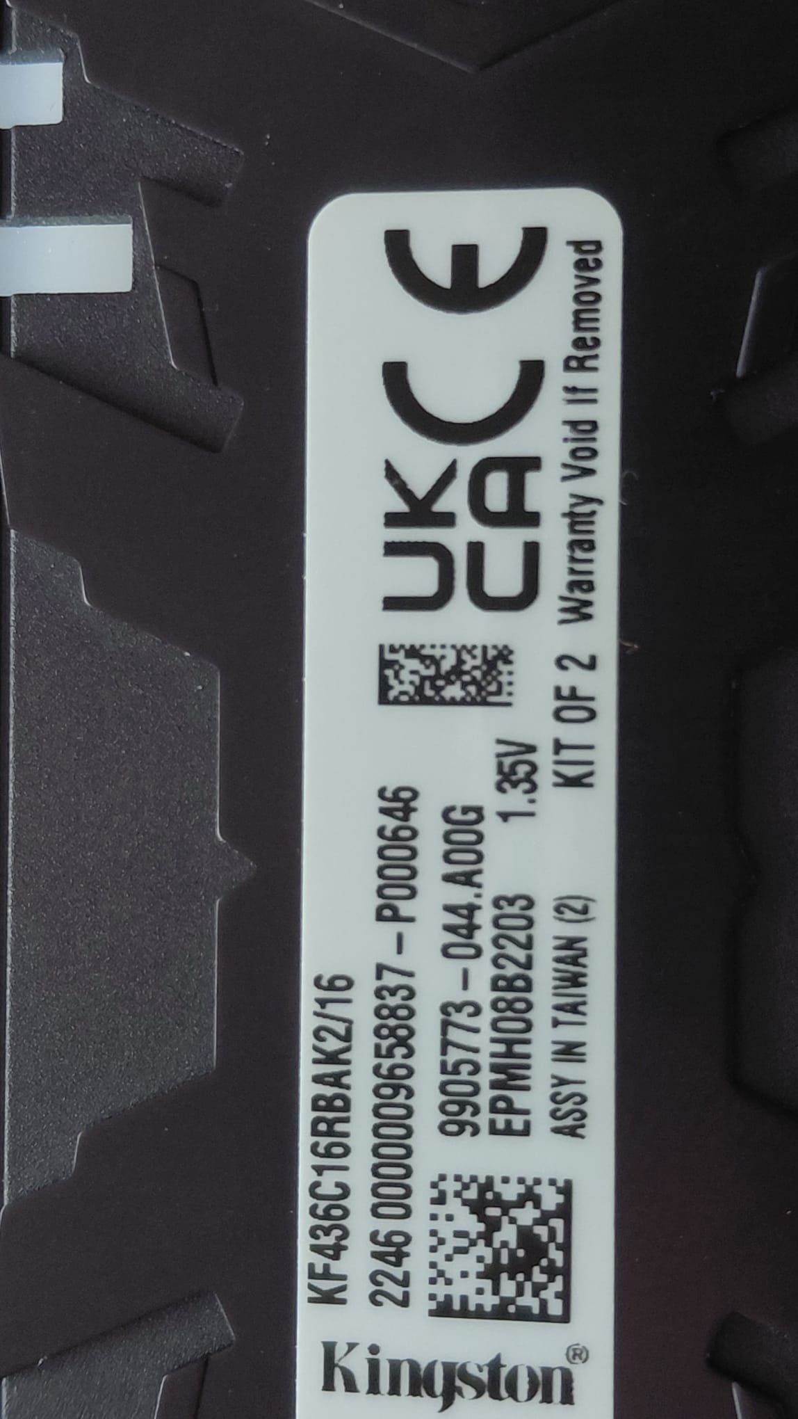

Stormfirebird schrieb:Das sollte langen.

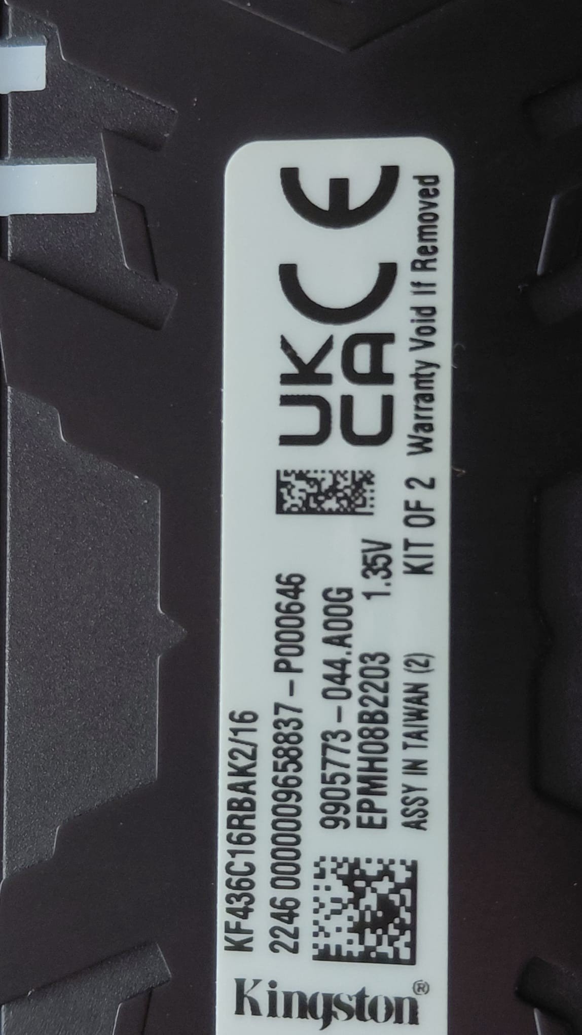

Könntest du ein Foto vom Sticker auf einem der Riegel machen?
Du könntest schauen ob dem Board ein bestimmter Riegel nicht schmeckt wenn du erstmal nur jeweils zwei von dem vierer Kit probierst. Und ob es ggf. funktioniert erst zwei und dann vier zu starten wenn es im ersten Schritt alles läuft.

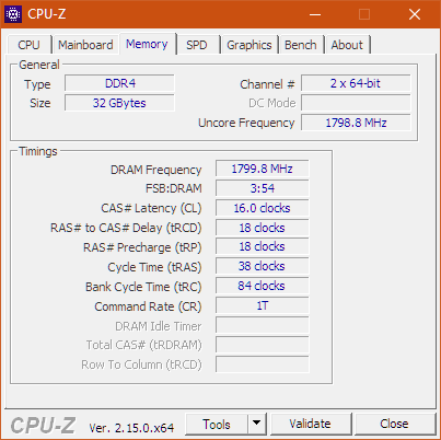

Weasel0815 schrieb:Sicher das ganze nicht auch mal Asynchron lief/läuft ?
Du meinst, dass mitten im Betrieb Controller und RAM von 1:1 auf 2:1 schalten? Gibt es so eine Funktion?
CPU-Z: https://valid.x86.fr/tle4fg

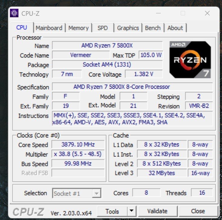

@Weasel0815 Unter dem Link kannst Du sehen, dass die CPU-Frequenz 43 * 99,99 MHz ist, BCLK also ~100 MHz hat. Uncore steht auf 1799,9 MHz, das sollte auch den/die/das IF einschließen. Bei Memory steht auch 1799,7 MHz und ein Verhältnis von 54:3.
54 durch 3 ist 18, 18 mal 100 ist 1800.
In den Screenshots steht auch nichts anderes.

Die CPU von @wschloff ist noch unbekannt, glaub ich auch.

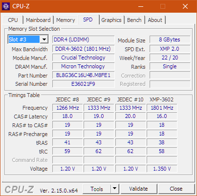

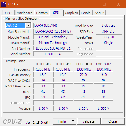

Hast du damals alle 4 RAM Riegel zusammen gekauft oder waren es 2x 2x8GB Packungen?
Generell sollte 3600Mhz laufen bei 2 RAM-Riegeln. Bei 4 RAM-Riegeln kann es je nach Setup laufen, läuft es aber häufig auch nicht.
1. Wenn du 2 RAM Riegel einsteckst, sind diese dann auch passend auf Platz 2 + 4 (von der CPU ausgesehen) installiert?
2. Wenn es 2 verschiedene Packungen waren, hast du sie genau so gesteckt, wie bei deinem alten PC. Es könnte durchaus sein, dass da Singlerank und Doublerank gemixt wurde. Das war der Grund warum bei mir am Anfang 4 Module mit 3600Mhz nicht geklappt haben. Single Rank auf 2+4 und Double Rank auf 1+ 3 und es lief...

Stormfirebird
Admiral
- Sep. 2012
- 9.597
Da steht kit of 2 drauf, also zweier Kit und nicht vierer. Das kann durchaus einen Unterschied machen was die Chips angeht auch wenn Kingston da zumindest innerhalb des gleichen Produkts gleiche Ranks einhält.
das sind 2 gleiche KitsStormfirebird schrieb:Da steht kit of 2 drauf, also zweier Kit und nicht vierer. Das kann durchaus einen Unterschied machen was die Chips angeht auch wenn Kingston da zumindest innerhalb des gleichen Produkts gleiche Ranks einhält.
Die haben doch bei meinen alten Board (B550 Aorus Elite v2) gut 3 Jahre funktioniert
jetzt hab ich ein B550 - A PRO jetzt sollen sie nicht mehr funktionieren?
Ist ja nur ein anderer Hersteller von Board
Das war vor 3 Jahren der grund warum ich 4x8gb gekauft habeP.77 schrieb:4x8gb sind doch kein Problem bei AM4. Vorallem 4xSR wird als 2xDR behandelt und bringt auch diesen benefit.
Habe damals gelesen das es optimal für AM4 ist
Stormfirebird
Admiral
- Sep. 2012
- 9.597
Bedeutet aber nicht automatisch gleiche Chips, deswegen schau auf die Sticker und dass du die passend in paaren steckst. Auf dem Board ist ein Piktogram, du hast quasi immer einen "leeren" Slots zwischen einem Paar und auch beide Kombinationen probieren.wschloff schrieb:das sind 2 gleiche Kits

Ja hier fehlen so grundlegende Informationen, die schon probiert wurden - vor allem im Startpost. Wenn ich das alles richtig verstanden habe, siehts aktuell so aus:
Mir fehlt immer noch ne Antwort auf #21. Denn dass die RAM-Spannung vom MB nicht korrekt hochgesetzt wird, wenn XMP aktiviert wird, ist nicht unwahrscheinlich. Dafür spricht auch, dass es ja mit 2 Modulen schon nicht funktioniert. 3600MT/s mit 2x 8GB SR-Dimms kriegt jeder 5800X hin.
Und @Ayo34 hats ja schon angesprochen. Wenn das wider Erwarten nicht komplett gleiche Kits sind (auch das ist nicht unwahrscheinlich), müssen diese paarweise in Kanal A und B gepackt werden. Also Kit 1 kommt in A2+B2 und Kit 2 in A1+B1. So bleibt die Anzahl der Ranks, falls die zwischen Kit 1 und 2 unterschiedlich sein sollten, in jedem Kanal gleich. Wobei ich aber nicht glaube, dass es 8GB große Module schon als DualRank gab.
