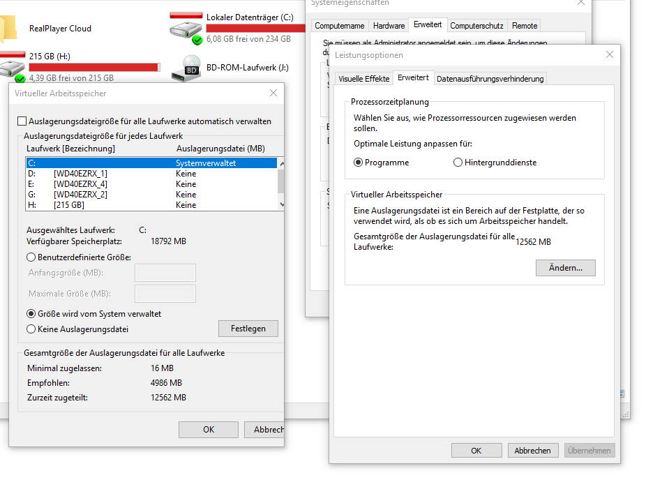

ich bekomme immer einen Bluescreen wenn meine 32 GB RAM voll gelaufen sind, gibt es eine Möglichkeit irgendwie immer 3 GB "zwangs" frei zu lassen damit das nicht passiert?

Hast du die Auslagerungsdatei deaktiviert? Was für ein Programm nutzt du jetzt?

Nein, ist nicht deaktiviert und ich verwende ImDisk Toolkit.Bagbag schrieb:Hast du die Auslagerungsdatei deaktiviert? Was für ein Programm nutzt du jetzt?
Wenn der RAM voll ist, gibt's immer Bluescreens. Wenn warum auch immer nur 99 % belegt sind, crasht das System nicht.Bagbag schrieb:Zwangsfreilassen? Was hast du denn dann vom RAM?

Proja schrieb:ich bekomme immer einen Bluescreen wenn meine 32 GB RAM voll gelaufen sind
Dann hast du vermutlich an der Auslagerungsdatei rumgefummelt oder sie funktioniert nicht korrekt. Alternativ hat dein RAM einen Defekt im letzten Speicherbereich.
