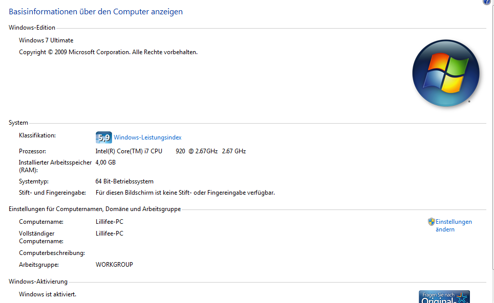

hallo ich habe letztens mein betriebssystem neu aufgesetzt win 7 ultimate 64-bit.... habe jetzt 6 gb ram drin von corsair (3 x 2 gb)... das problem ist überall zeigt er nur 4 gb an ..... muss ihc noch was zusätzlich einstellen oder ändern oder wird ein ram riegel kaputt sein? überprüft hab ich diese noch nicht könnte ihc noch machen... vll liegts auch am mainboard habe ein asus rampage 2 gene....hab also nur 4 gb zur verfügung.... vll könnt ihr mir ja helfen pls heeeeeeeeeeeeeeeeeeelp :rolleyes::rolleyes::rolleyes:

also die riegel sin drin mit hwinfo hab ich geguckt der zeigt 3x 2 gb an lol?
memory size 6144 irgendwie fühl ich mich verarscht....
An welcher Stelle wird denn 4GB angezeigt?
z.b. wenn ich auf computer drück dann stehn da die festplatten usw und unten arbeitsspeicher 4.00 gb dann in andren teilen vom windows unter systemsteuerung system sins au nur 4.00 gb is des ein anzeigebug?
krieg auch auf meiner g19 unter performance monitor die cpu und ram auslastung angezeigt un die ram auslastung is ca bei 50% das kann ja auch nich normal sein oder?.....

so der ram geht auch einzelt hab des alles nochmal ausprobiert hoff des bild funzt mi hochladen^^
weil lendlihc wissen was ich falsch gemacht habe =( des kann doch nich sein....
so im bios hab ich auch mal geschaut des is richtig eingestellt u ndes sin ja 3 mal dieselben riegel von corsair 3x2 gb 6gb als "set" müssen ja zueinander passen schätz ich mal

hab auch grad gesehn das bei cpu-z kriegt man ja auch den ram angezeigt da is im slot 1 2gb angezeigt bei slot 3 2gb un der 3 steht nich drin...
