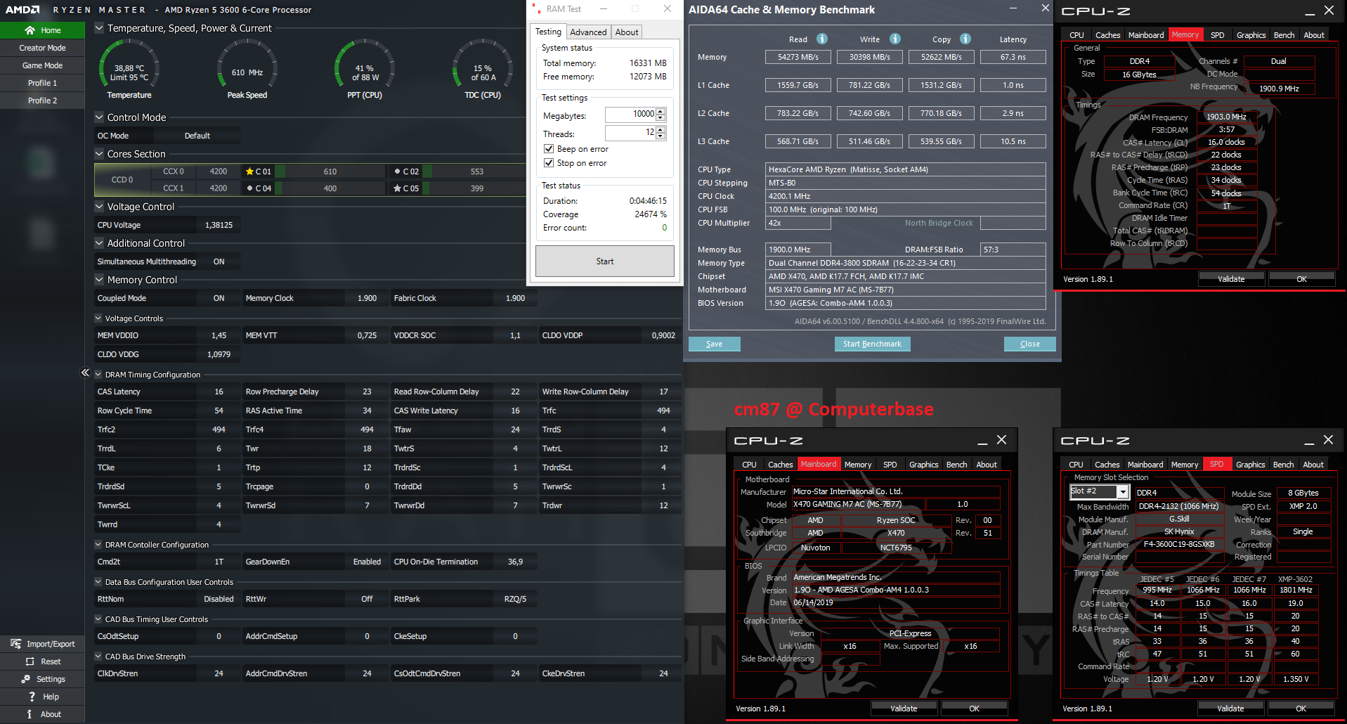

bezüglich C-dies, kannst dich mal daran halten - versuch aber mal bei 3600 eine Basis zu finden.
Zusätzlich solltest bei DR Module (2x16GB) auf folgende Widerstände setzen:
Rtt = 7/3/1 oder 0/3/1 fürn Anfang
Zickig bei Cdies sind tRFC (max. 260 ns - sprich um die 468 eingeben), tRP, tRDWR auf 10, tWRRD auf 4, SCL Werte auf 4...
Hier ein paar Anhaltspunkte, wobei dein Kit bei weitem besser laufen müsste, dass waren die 3600CL19er Sniper X Module.
Bei Fragen schau bei der RAM OC Community hier auf CB oder auf Discord vorbei (Link im Startbeitrag der Community).
813724
