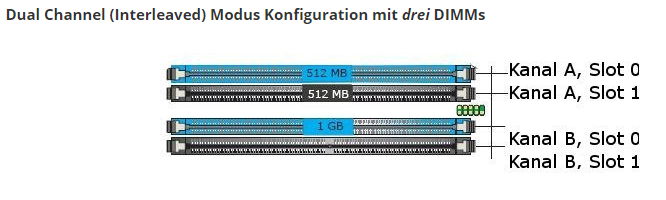

technik_el schrieb:
Stichwort Dualchannel.
Nur so nebenbei, Dualchannel geht auch mit drei RAM Modulen.
2018-12-08 14_55_22-Dual Channel Modus für DDR, DDR2, DDR3 und DDR4 _ Arbeitsspeicher Blog – T...png
In wieweit das jetzt sinnvoll ist, kann ich nicht beurteilen. Es geht aber auch so.

Es geht auch und habe es schon oben erwähnt, wie es geht steht in der Anleitung.
