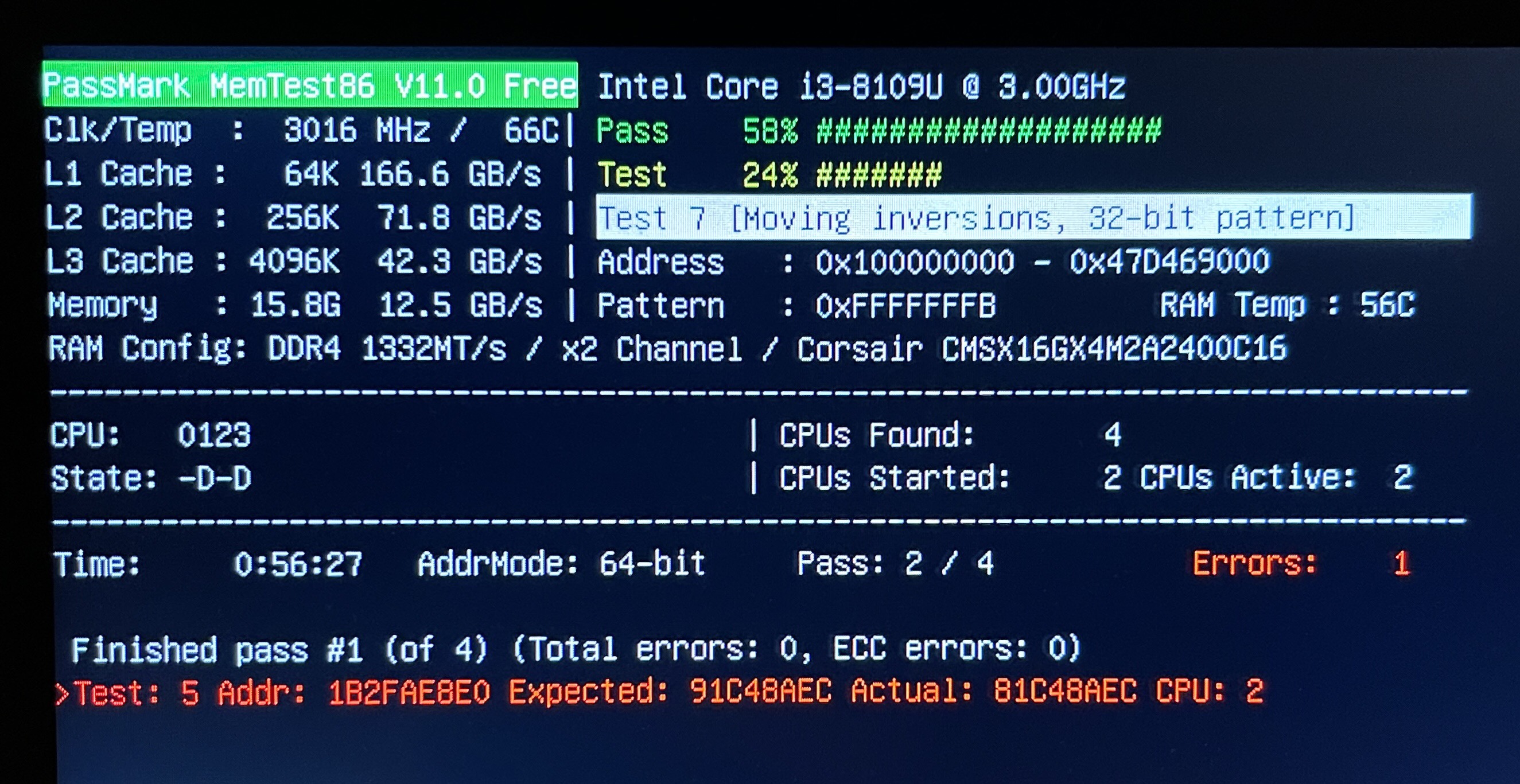

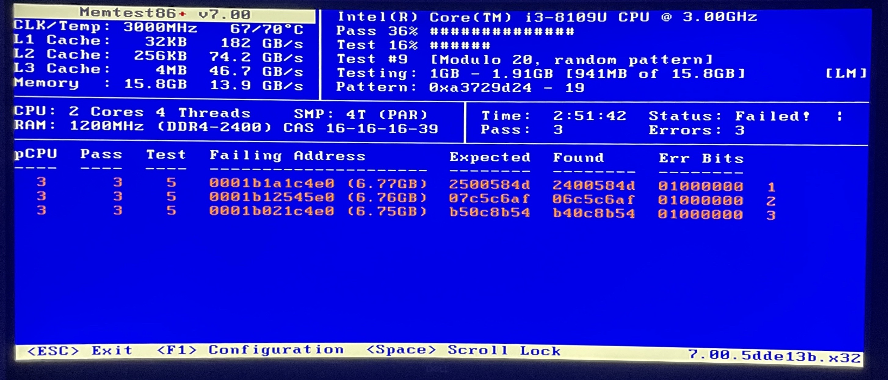

Habe einen äußerst merkwürdigen RAM-Fehler:
Sowohl MemTest86 wie auch MemTest86+ finden an derselben Stelle (zwischen 6 und 7 GB) RAM-Fehler in einem Modul.
Allerdings nur wenn ich zwei 8 GB Module gleichzeitig in den zwei vorhandenen RAM-Slots (Dual-Channel / Module laufen aber auch einzeln) eingesetzt habe.
Einzeln eingesetzt und selbst mit 50 Durchläufen getestet findet keins der beiden Testprogramme einen Fehler!

Immer an dieser Stelle. Woran kann man oben überhaupt erkennen welches der beiden Module es sein soll? Nur am GB-Bereich? Also 6 bis 7 GB muß Bank 0 sein?

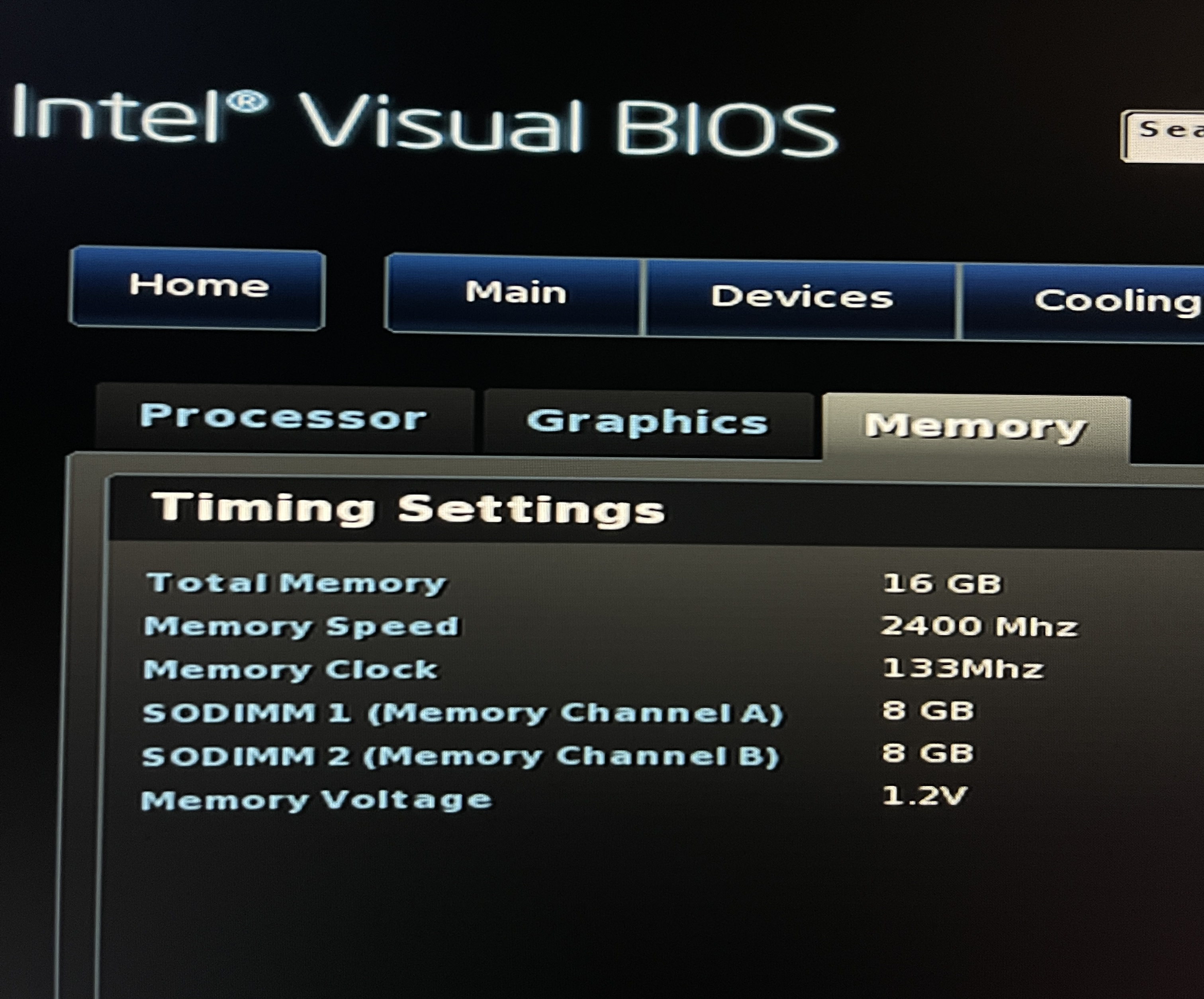

Beim Start werden noch zwei Speicherbänke angezeigt:

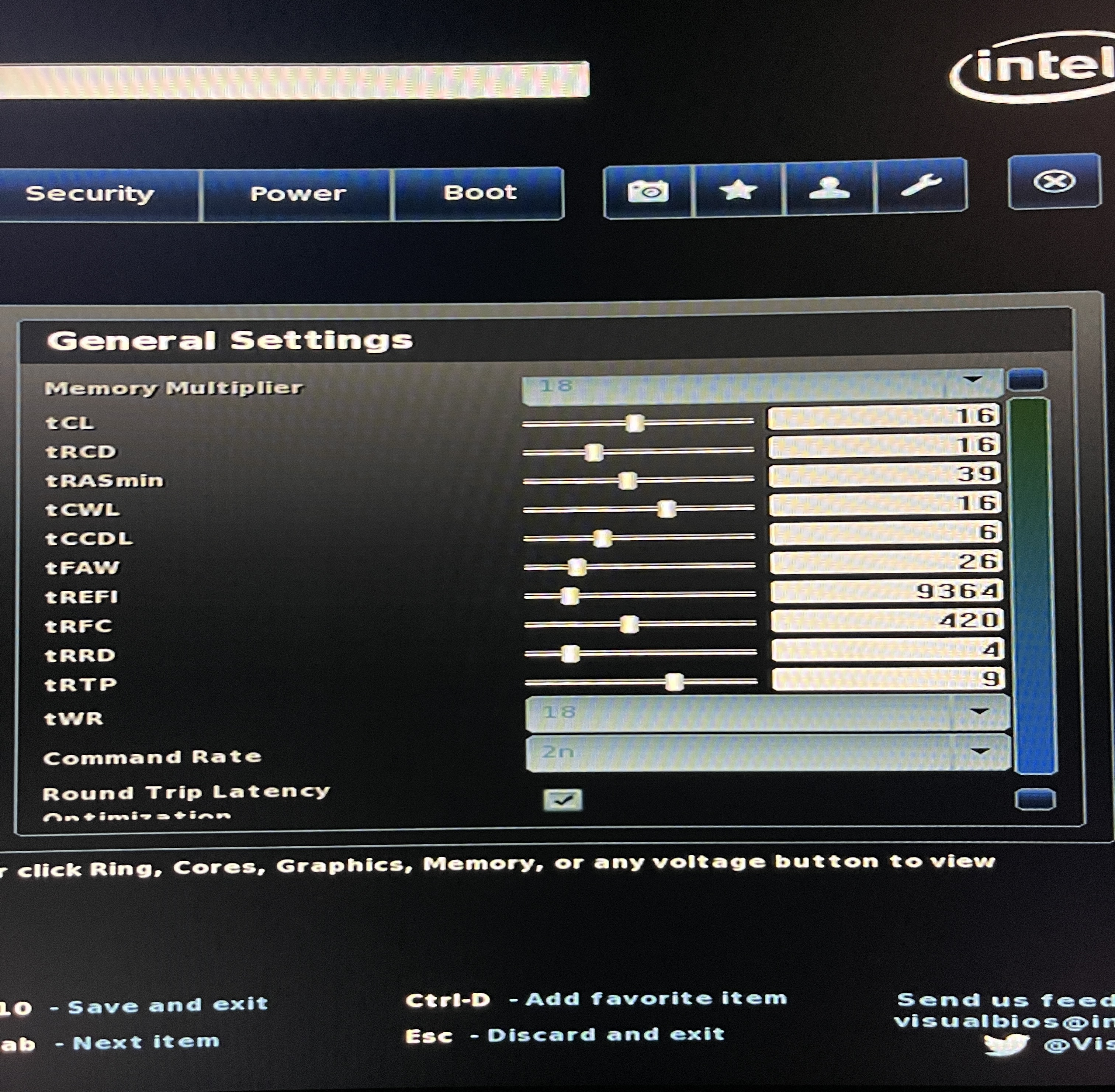

würde mal die Speicherspannung um 1 - 2 Stufen gegenüber der automatischen Standards hochstellen, das hatte bei mir geholfen
T2 war eingestellt und lässt sich nichtmal verändern.
Nur die Werte mit Schiebereglern lassen sich verändern!
Der Haken im Bild oben ganz unten bei „Round Trip“ lässt sich auch nicht abschalten.
Die Spannung lässt sich leider auch nicht verändern!
Ist das bei Intel NUCs generell so?
Das neue RAM ist morgen da.
Macht es noch Sinn mal interessehalber an den veränderbaren Reglern zu spielen oder eher nicht?
Das sind eben Systeme, die nicht zum Übertakten in irgendeiner Form gedacht sind, somit ist das nicht verwunderlich.
