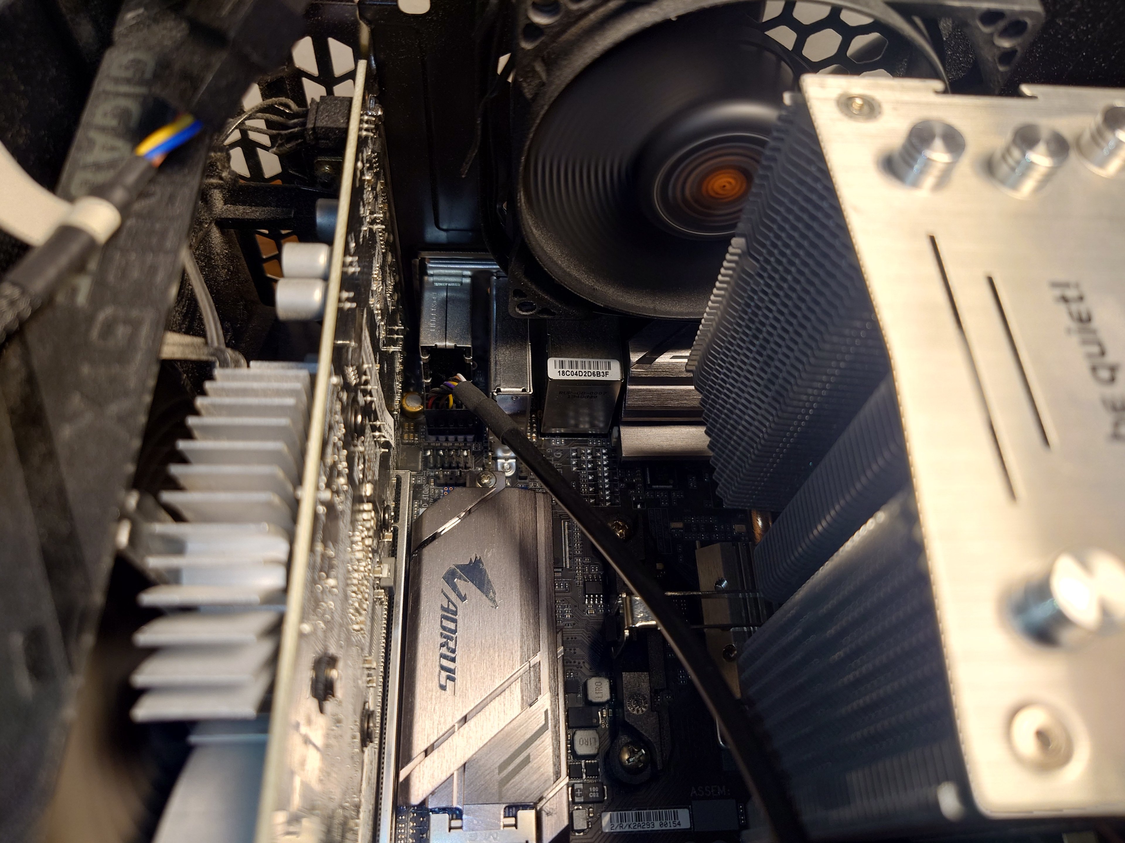

Super, danke. Das war ja Mal simpel. Hatte immer Respekt vor dem Update. Nun ist ein brandneues drauf.

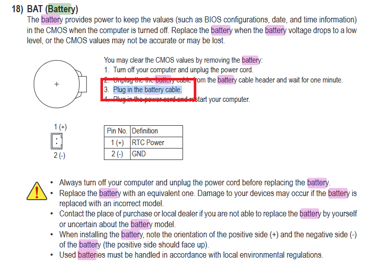

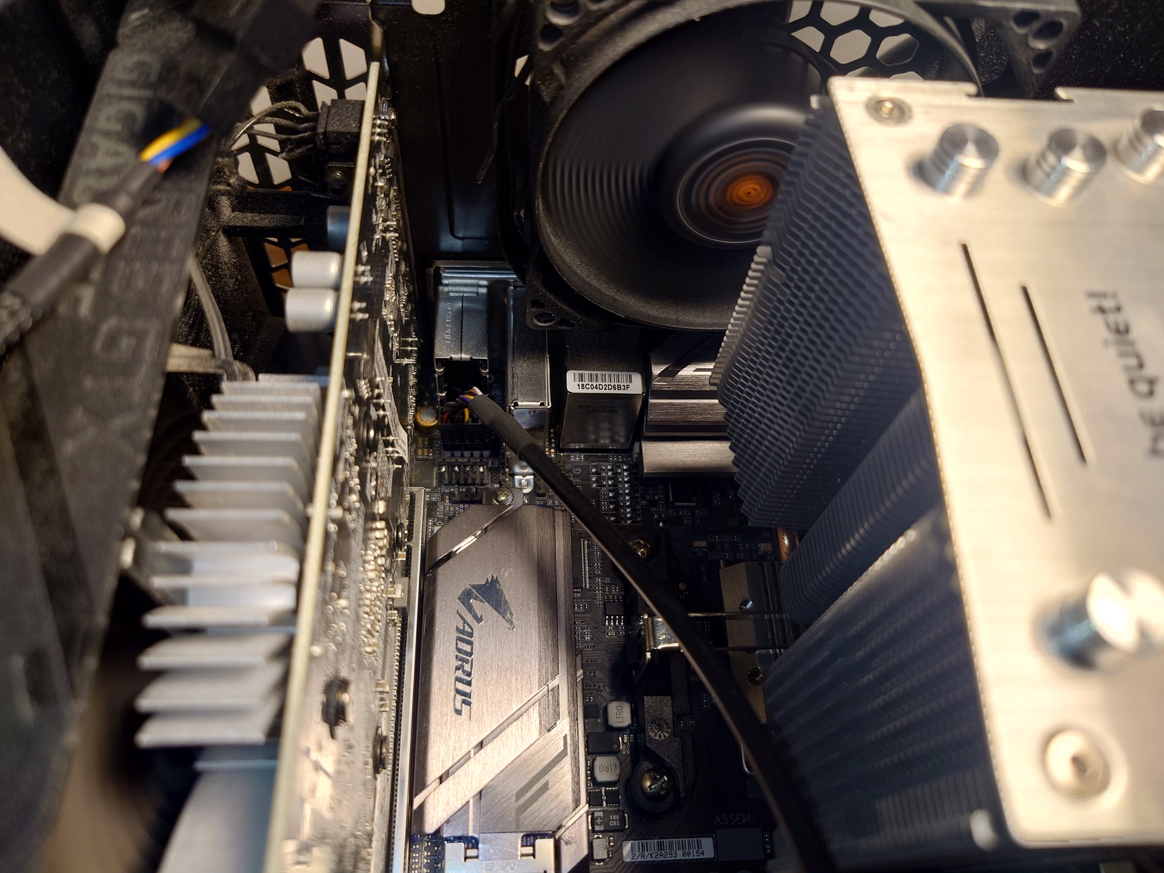

Ich vermute übrigens, das die Mainboard-Batterie hinüber ist, da immer beim Stecker ziehen die Bioseinstellungen verloren gehen. Gerade sehr ich da keine Knopfzelle. Ist das eine Spezialbatterie?
OK, ist wahrscheinlich unter eine Alublende hinten Versteckt. Das Bau ich jetzt nicht aus. Vielleicht ein Andermal, danke!
Ich glaube die ist hochkant oberhalb der 2 USB Anschlüsse, wo oben der Lan-Port drüber ist.
Laut Anleitung ist der Batterieanechluss hinter der Blende unter dem hinteren Lüfter im Bild. Das bastele ich irgendwann mal ab vielleicht....

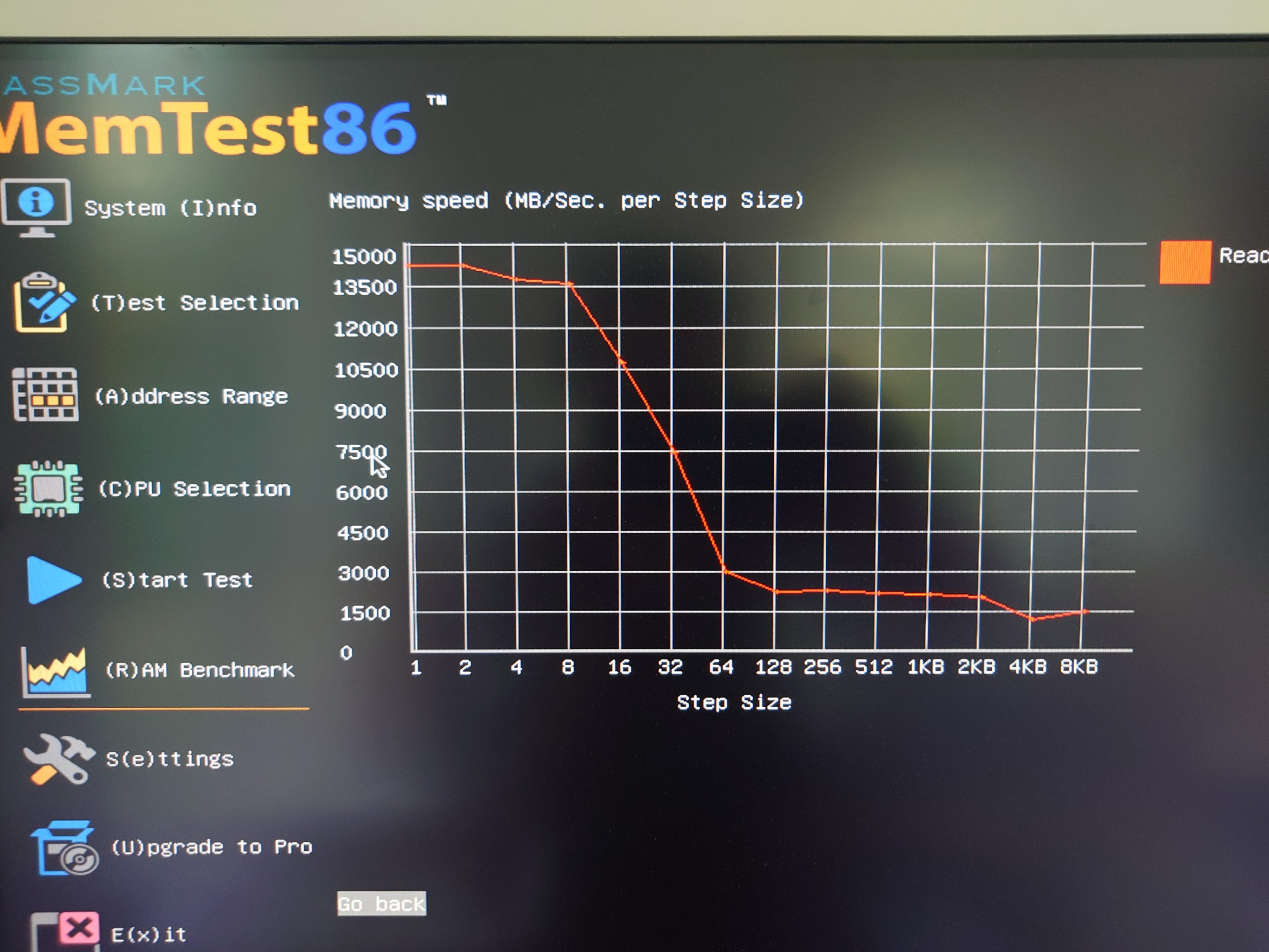

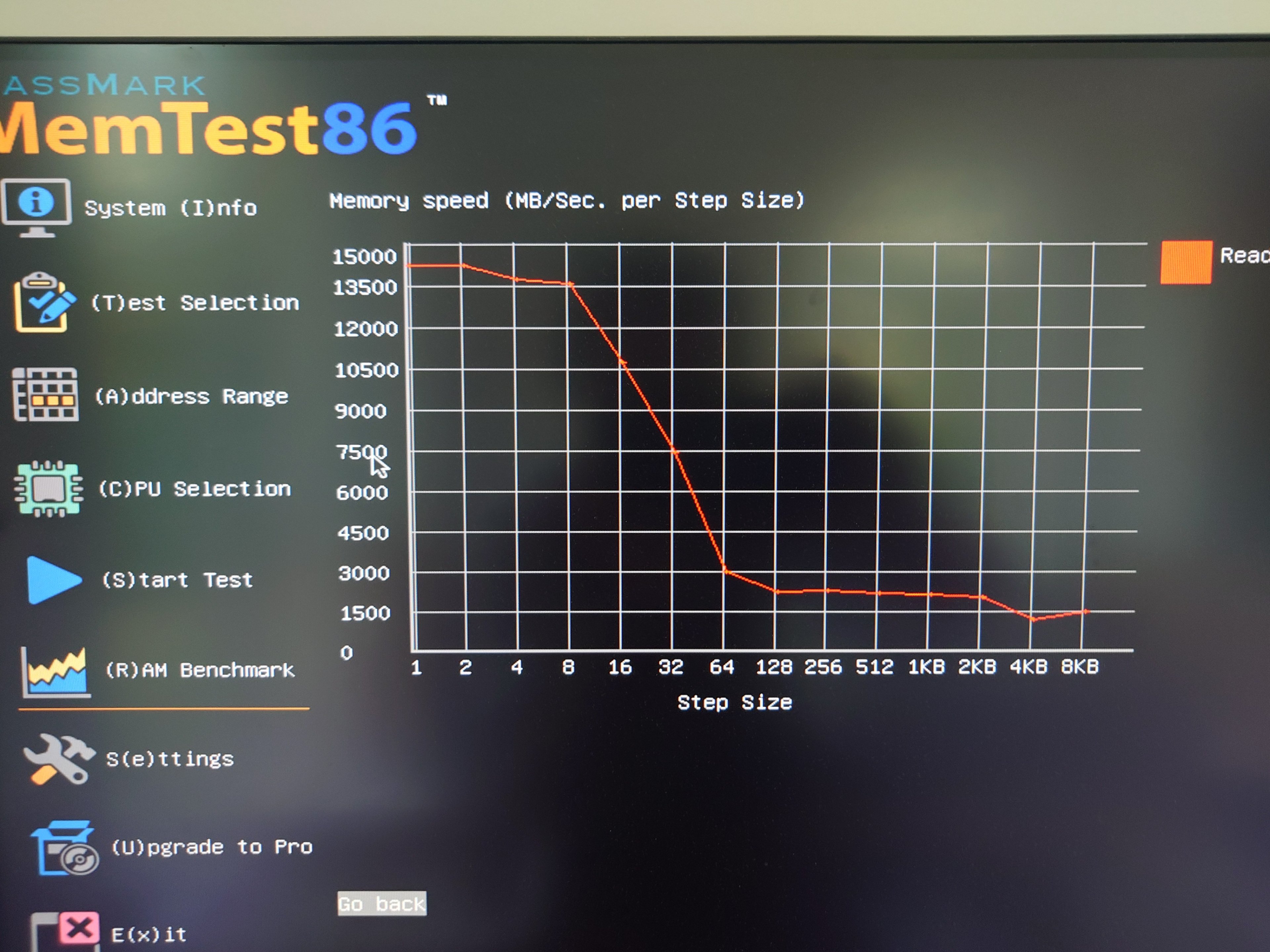

Hallo, jetzt versuche ich mich an memtest86
Da scheint aber was schiefgelaufen zu sein. Ich habe es analog zur Anleitung im Video auf der Seite gemacht. Er hat aber komischerweise dann 2 USB Sticks aus dem einen partitioniert. Ich hab dann von der ersten Partition gebootet,und es startet sehr sehr langsam hing ewig bei "getting memory Size", jetzt bei Getting SPD Details". Frag mich, ob das so richtig ist. Ich komm gar nicht dazu das Programm zu laufen zu lassen.
PS: jetzt läuft es, ist nur viel langsamer als in dem Video. Bin gespannt!
Bis jetzt findet er nichts. Zuvor habe ich mal den Benchmark -Test laufen lassen. Ist das eine normale Kurve?
