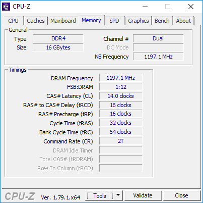

ich besitze seit einigen Monaten das in meiner Signatur stehende System und bin mir nicht 100% sicher, mit welcher Geschwindigkeit mein Arbeitsspeicher läuft.
Hier Screenshots von CPU-Z.

Steht doch da. DRAM Frequency 1197MHz. Die dort angezeigte Zahl wg. DDRx-RAM mit 2 multiplizieren. Das DDR steht für DoubleDataRate = DoppelteDatenRate. Doppelte Datenrate wg. der Zugriffe auf der aufsteigenden und absteigenden Flanke.
Würde also bedeuten, dass mein RAM aktuell "nur" auf 2400 MHz läuft.

Silver Server schrieb:
Auf Deinem zweiten Bild ist zu sehen das dieser Riegel mit 1333 MHz mal zwei 2666 MHz arbeitet. Also alles ist gut.
Auf dem 2. Bild sind nur die hinterlegten Daten des RAMs zu sehen.
Er ist also für 2666MHz spezifiziert.
Läuft aber (s. Screenshot 1) nur auf 2400
Auf dem 2. Bild sieht man lediglich die Daten die im SPD/ XMP hinterlegt sind, jedoch nicht die tatsächliche Geschwindigkeit. Die sieht man im 1. Screenshot.
Aktiviere XMP oder D.O.C.P. im UEFI/ BIOS und der RAM sollte mit 2666MHz arbeiten.

Mensch, hier kommt ja teilweise völliger Quatsch zu Tage :D
Dein RAM läuft mit 2400 MHz und den Timings vom 1. Screenshot. Auf dem 2. Screenshots siehst du die Einstellungen die in deinem RAM hinterlegt sind, die müsstest du erst aber im UEFI noch einstellen
Er läuft mit 2400 Mhz, nicht mit 2666 Mhz. Aktiviere das XMP Profil im Bios. Und wenn er dann nicht stabil läuft, dann halt wieder zurück auf 2400 Mhz.
Mit XMP fährt der Rechner nicht mehr hoch. Endlose Bootschleife und 3x BIOS-Piepen. Erst ein BIOS-Reset lies mich wieder ins BIOS. Scheinbar hab ich nen "schlechten" RAM erwischt. Ist aber soweit nicht tragisch. Es läuft auch mit 2400 MHz alles sehr gut.

Dein Speicher ist wie AdoK schrieb dual Ranked und läuft zur Zeit mit 2400 MHz und 1,2 Volt. BIOS Update- RAM Spannung 1,3-1,35 Volt anheben- Soc Spannung erhöht das Bord Automatisch.
Hab es mittlerweile hinbekommen.
RAM-Speed per Hand (ohne XMP-Profil) auf 2666 MHz eingestellt und auf CL16. Der Rest inkl. Spannung steht auf Auto. Bisher läuft alles stabil.
Ich würde auf jeden Fall den Speicher mal mit 1,35v betreiben und dann schauen, was an Timings und Takt so geht - vielleicht gehen ja sogar 2800Mhz. Und "läuft bisher alles stabil" ist ja mal ein schlechter Scherz, du musst schon auch testen, ob es wirklich stabil läuft. Lass am besten Memtest64 von TPU (kostenlos) mal für ne Stunde laufen, ob das so passt. Speicherfehler sind sehr unangenehm, die würde ich nicht ohne testen in Kauf nehmen
