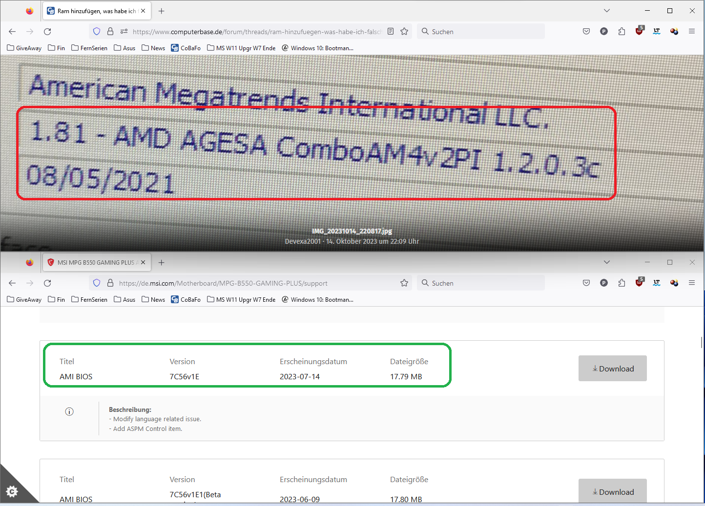

@Devexa2001
Dein Bios ist stark veraltet. Das könntest du mal aktualisieren.
8 neue Versionen, die Beta nicht eingerechnet.
Reaktionen: Devexa2001
