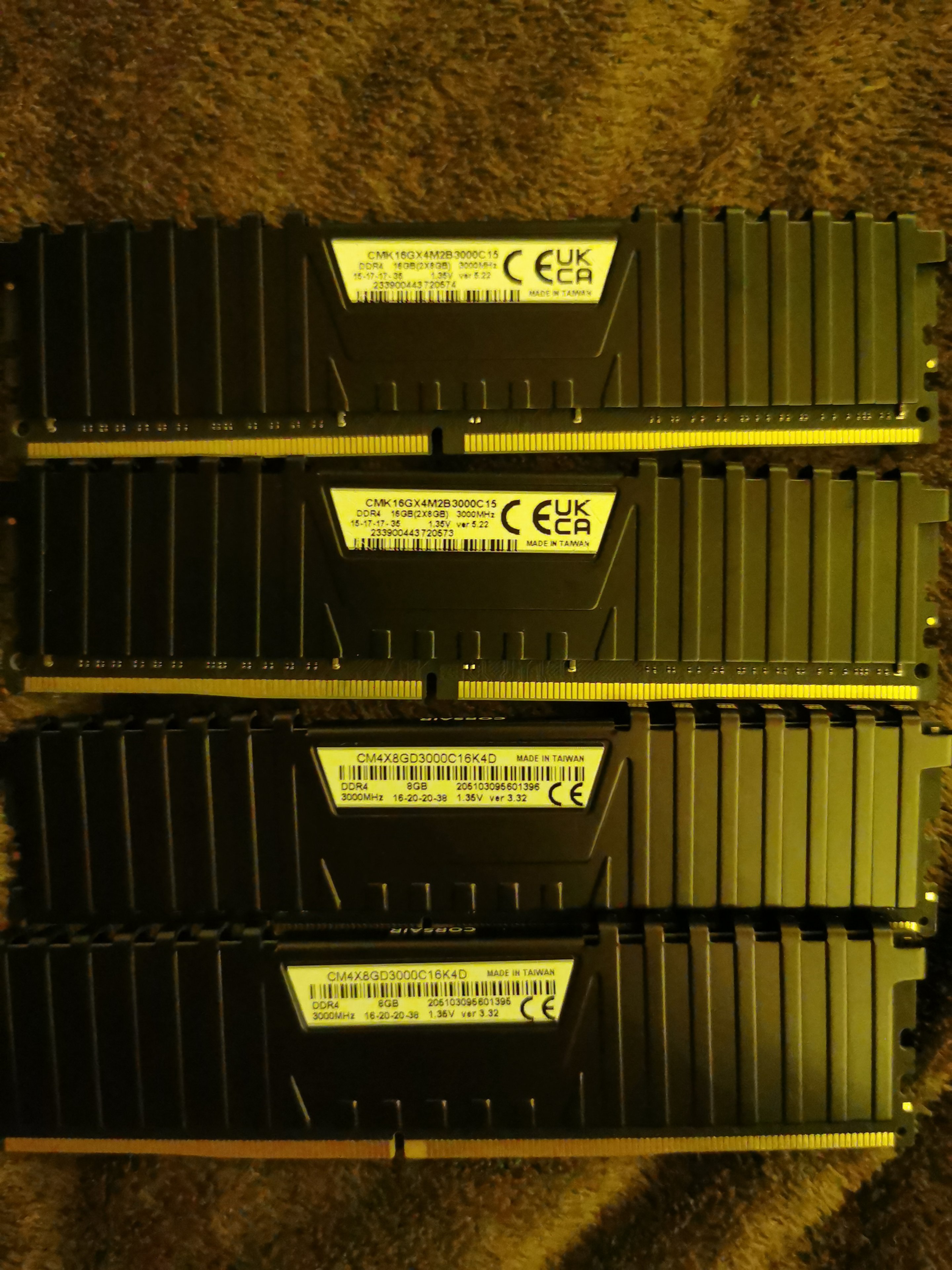

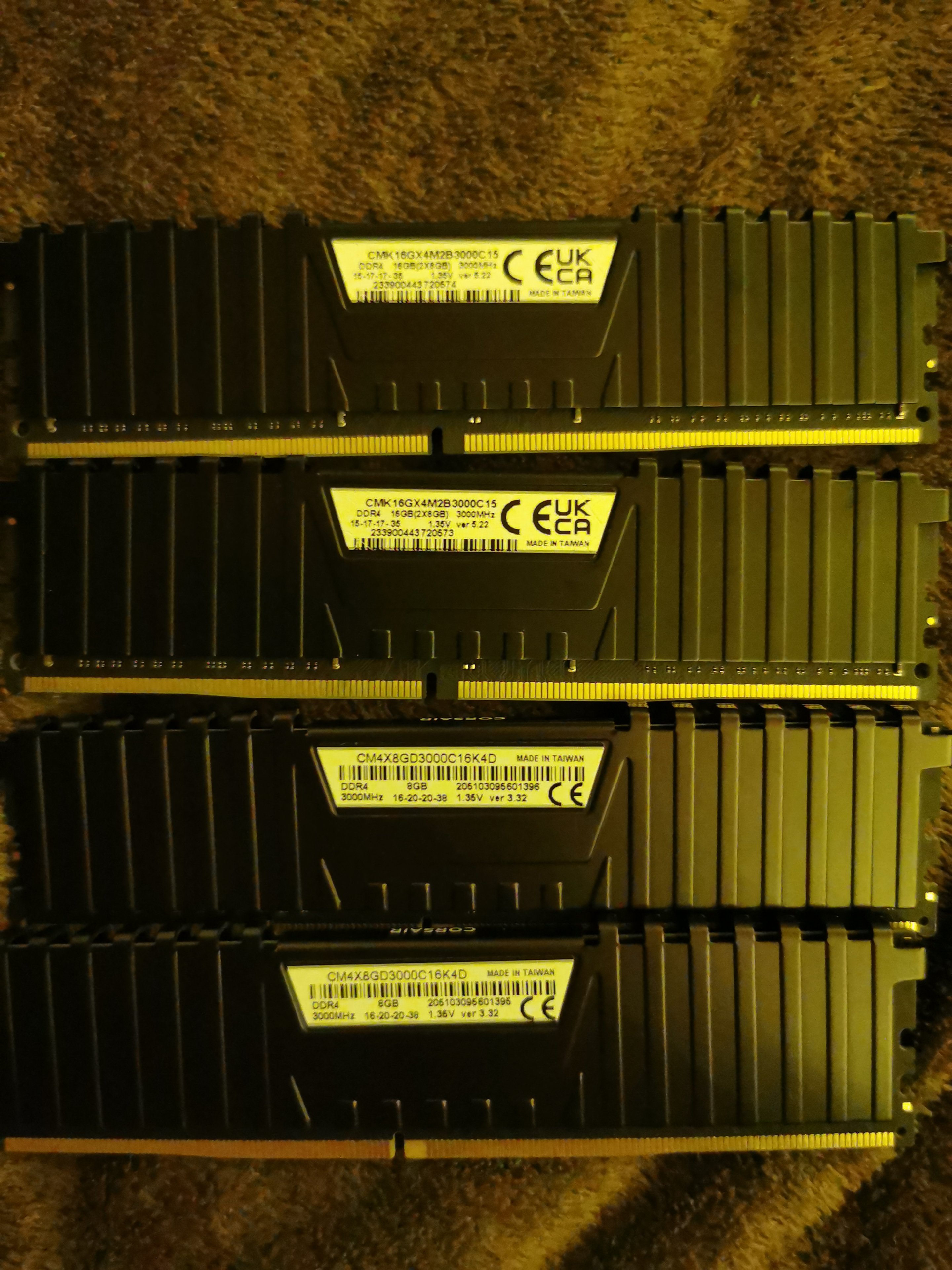

ich habe normalerweise 16GB (also 2x 8 GB) in meinem PC verbaut. Nun wollte ich aber nochmal 2x8GB einbauen um dann insgesamt auf 32GB zu kommen.
Als ich alle 4 dann drin hatte, hat mein PC beim hochfahren.. Ich glaube 4x mal gepiepst und zeigte kein Bild.
Auf dem Bild sind die 2 oben die neuen Arbeitsspeicher, darunter die 2 alten.
Funktionieren die nicht zusammen?

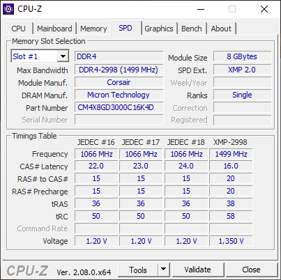

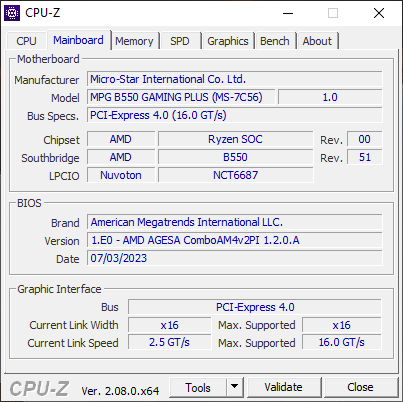

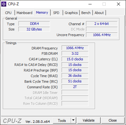

Edit: Bilder nach Bios Update nochmal ordentlich als Screenshot.

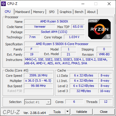

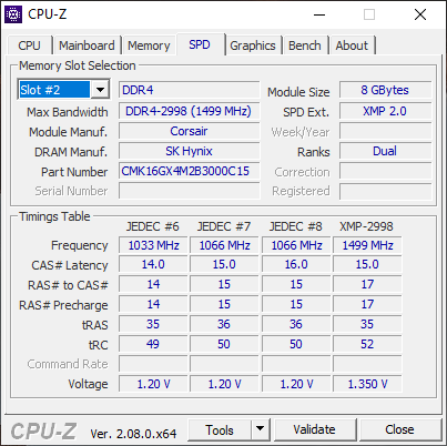

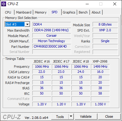

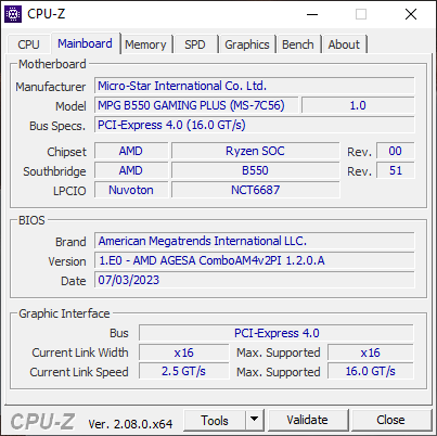

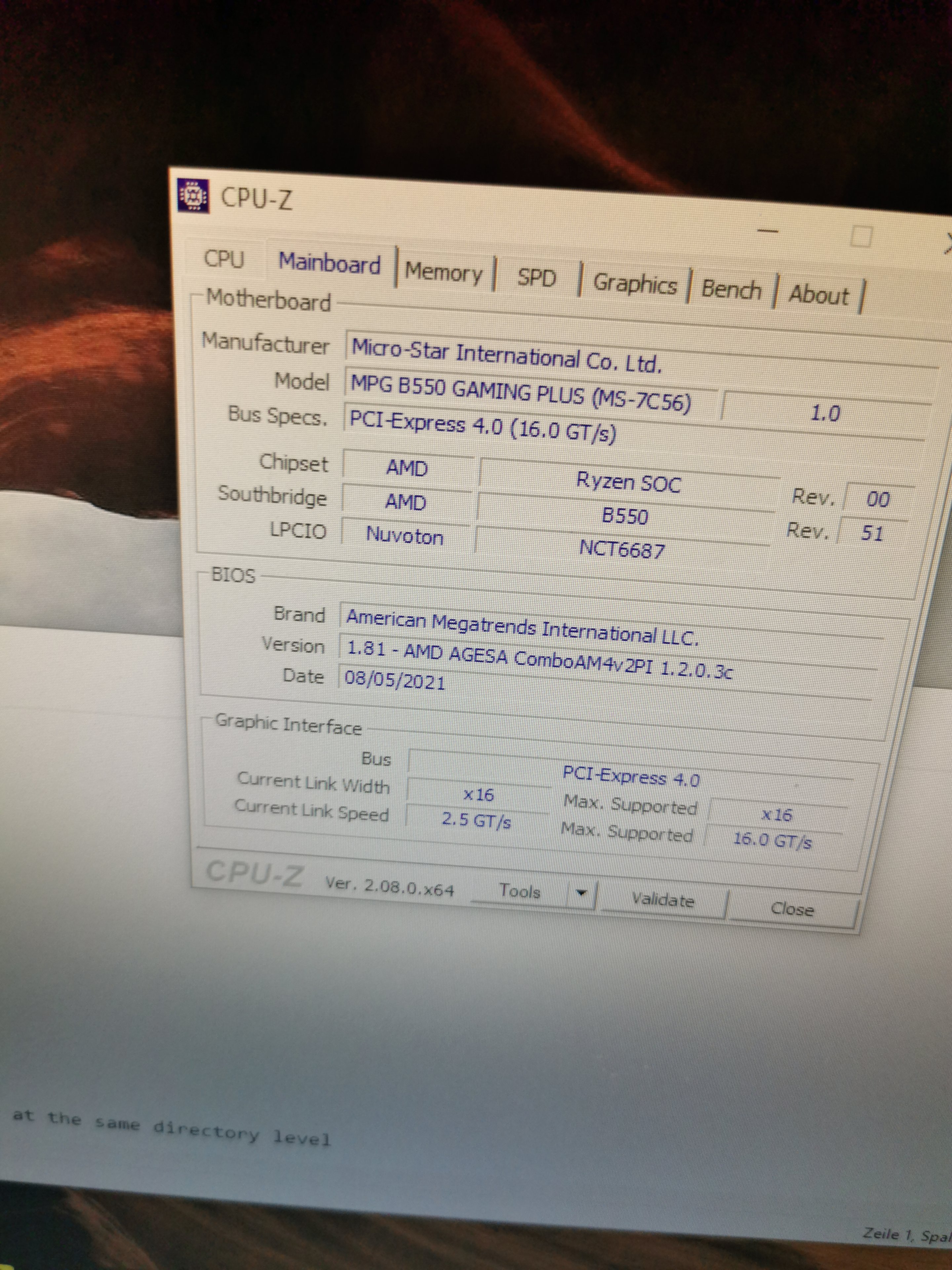

...und eine CPU von ASUS, Gigabyte, ASRock oder MSI? :) Wenn du tatsächlich in Erfahrung bringst, welches Mainboard du hast, können wir dich evtl. auch im BIOS Schritt für Schritt anleiten.

Und mit Pech laufen die gar nicht sauber zusammen, da es sich um 2 recht verschiedene Kits handelt!
Reaktionen: FR3DI und drrrk
@Questionmark
Im JEDEC Standard sollten die problemlos miteinander laufen, da verschenkt man halt ein wenig Performance. Mit etwas Leidenschaft kann man manuell durchaus auch unterschiedliche RAM-Kits miteinander zum Laufen bringen, auch bei etwas zickigen Ryzen-CPUs. Spaß und besonders für Laien geeignet ist sowas aber keineswegs.

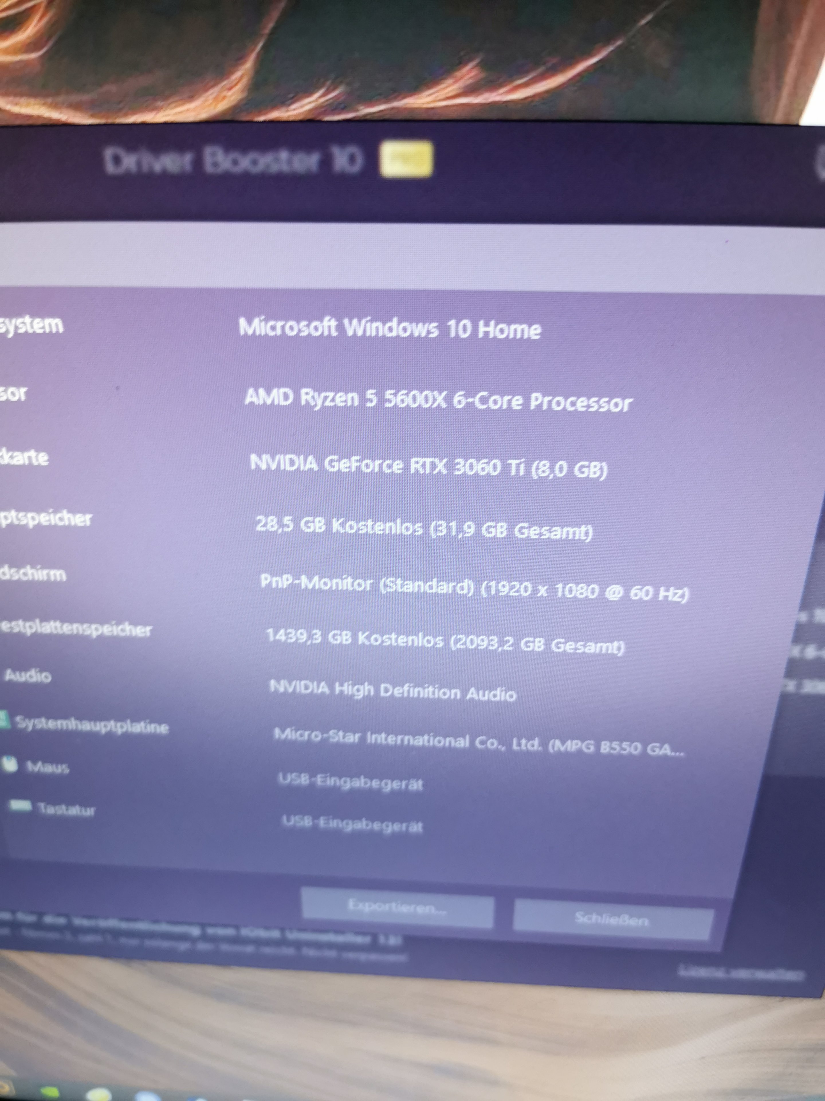

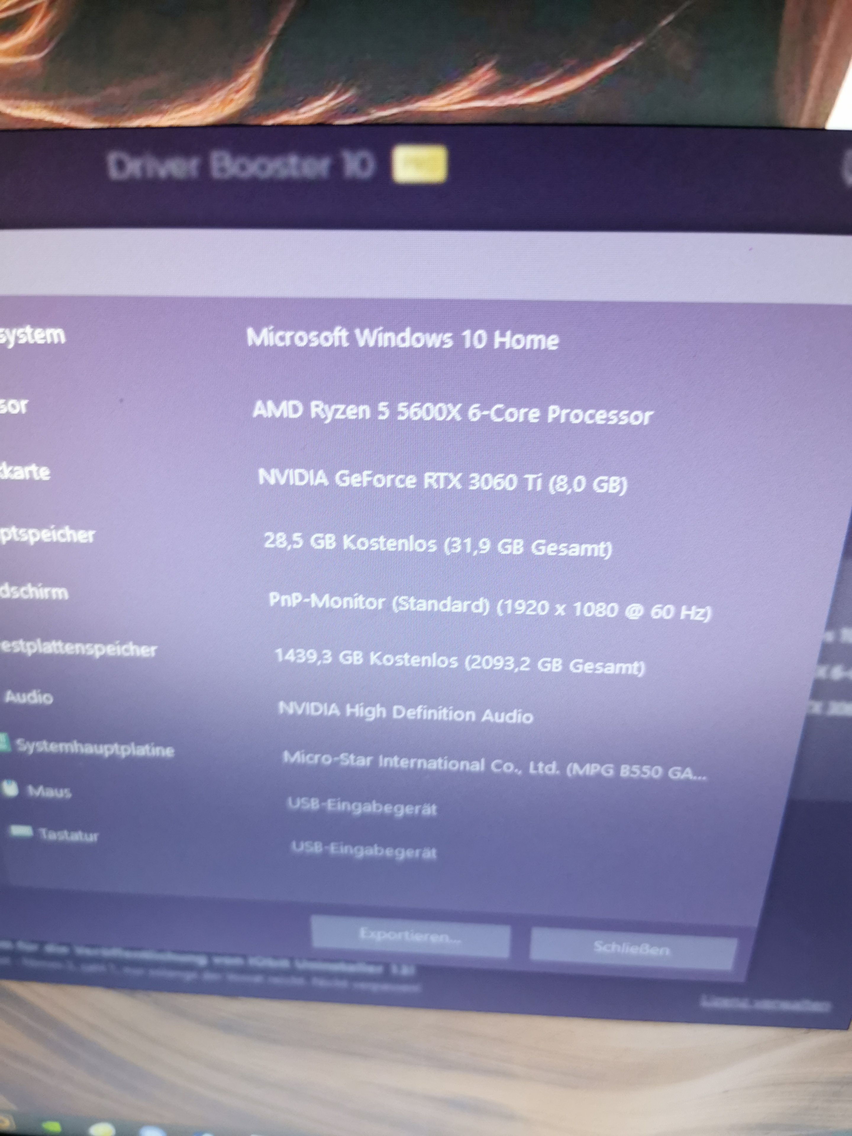

Driver Booster schein ja nen Fachmann für die Übersetzung eingestellt zu haben :daumen:
Du hast 28,5 GB Ram "frei" = "free" .. und das übersetzen die mit "kostenlos"
Reaktionen: 4lter5ack, FR3DI, Questionmark und eine weitere Person

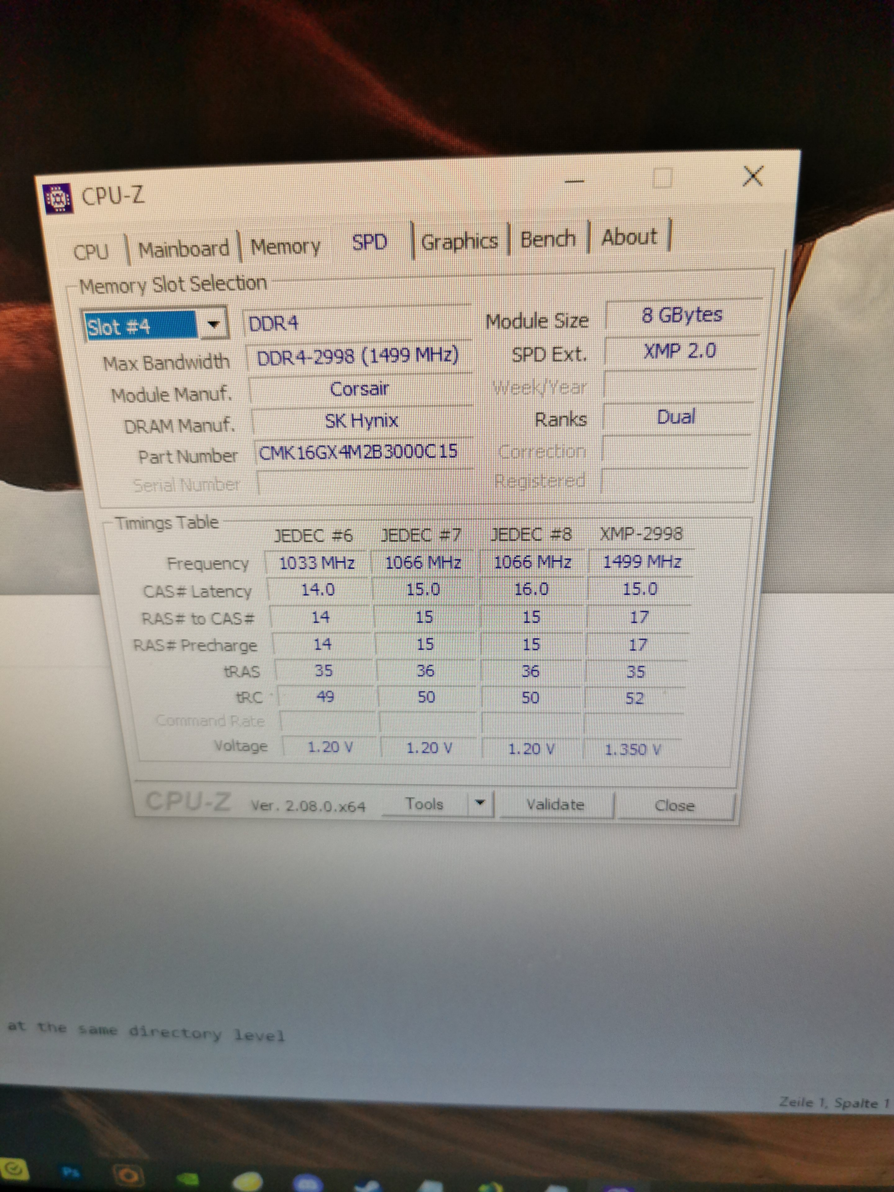

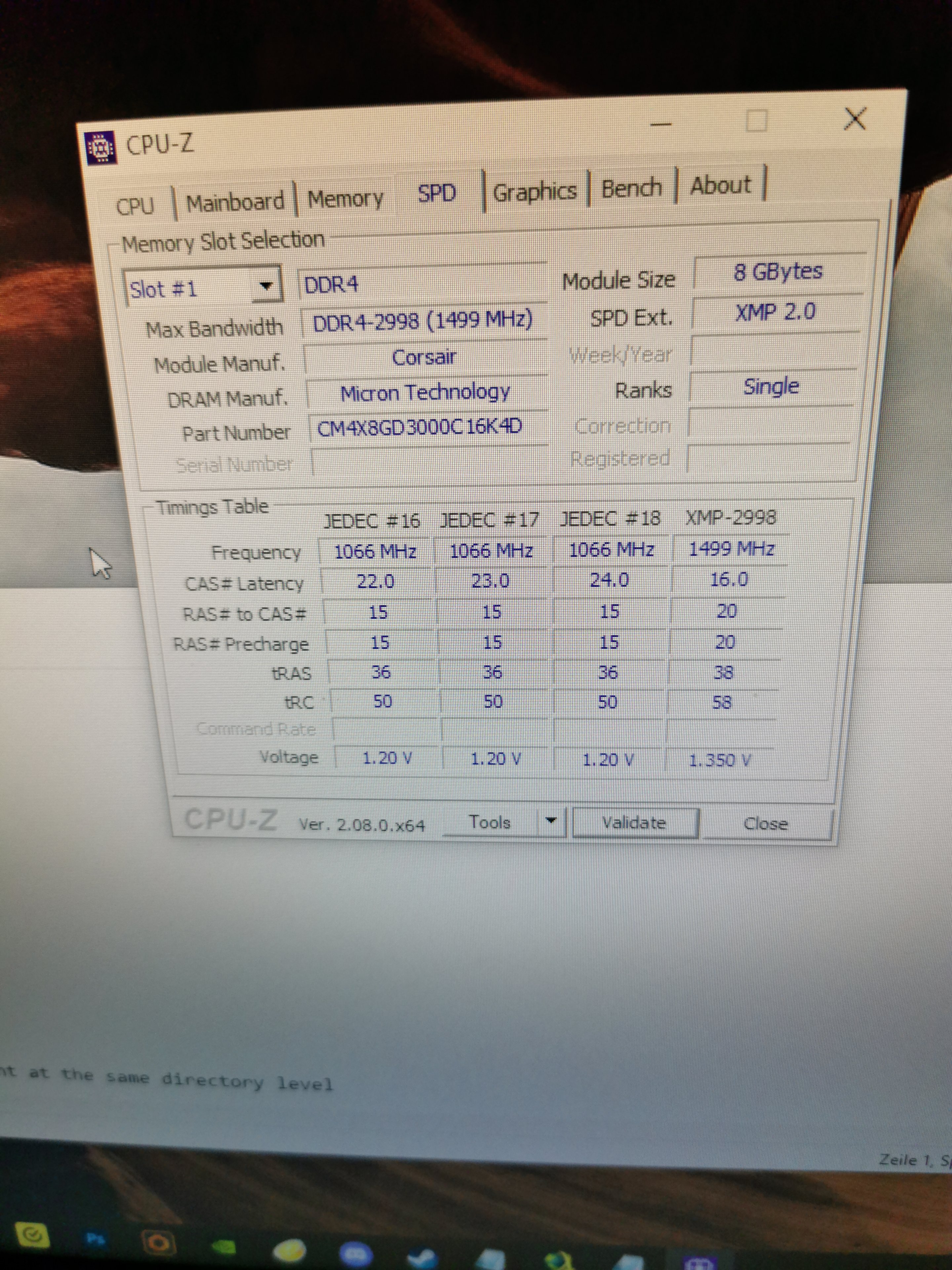

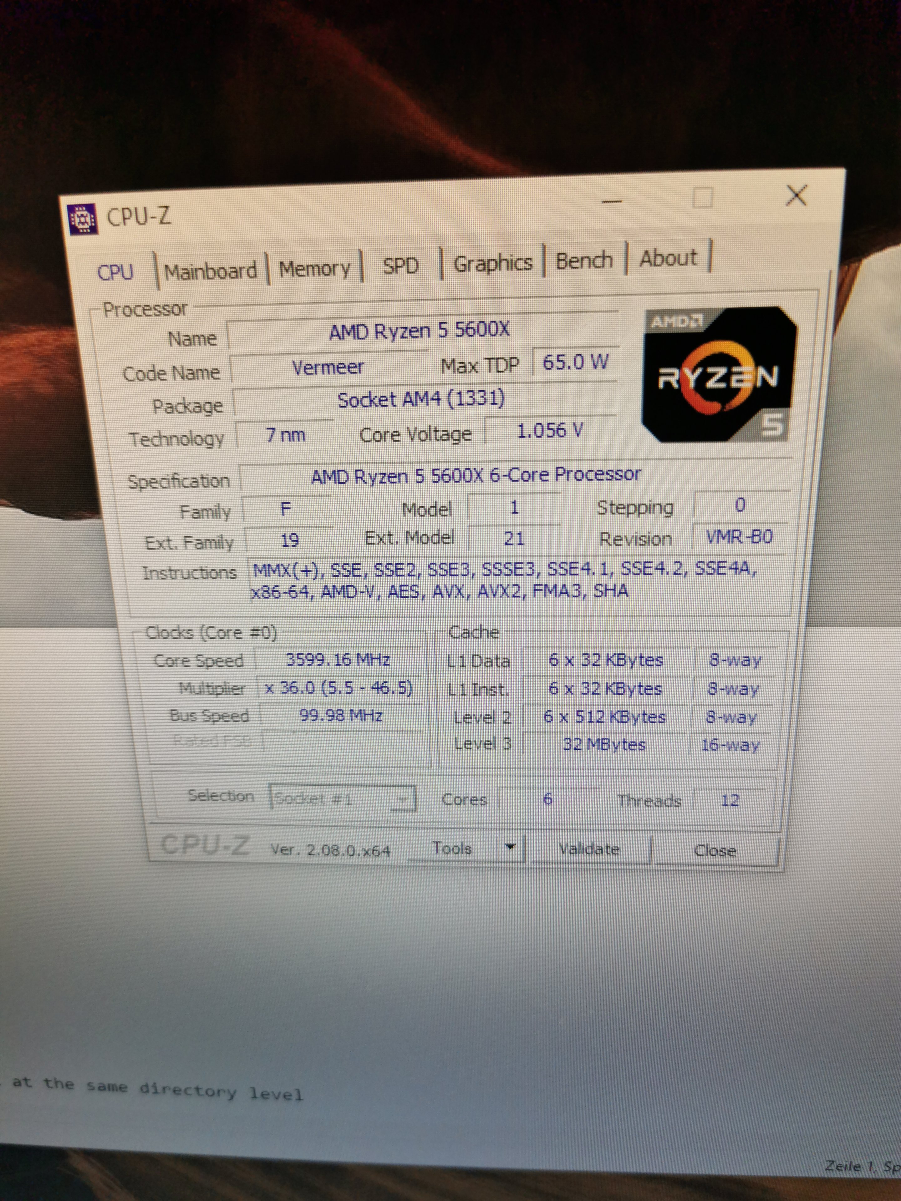

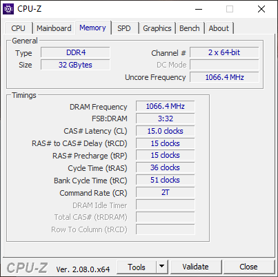

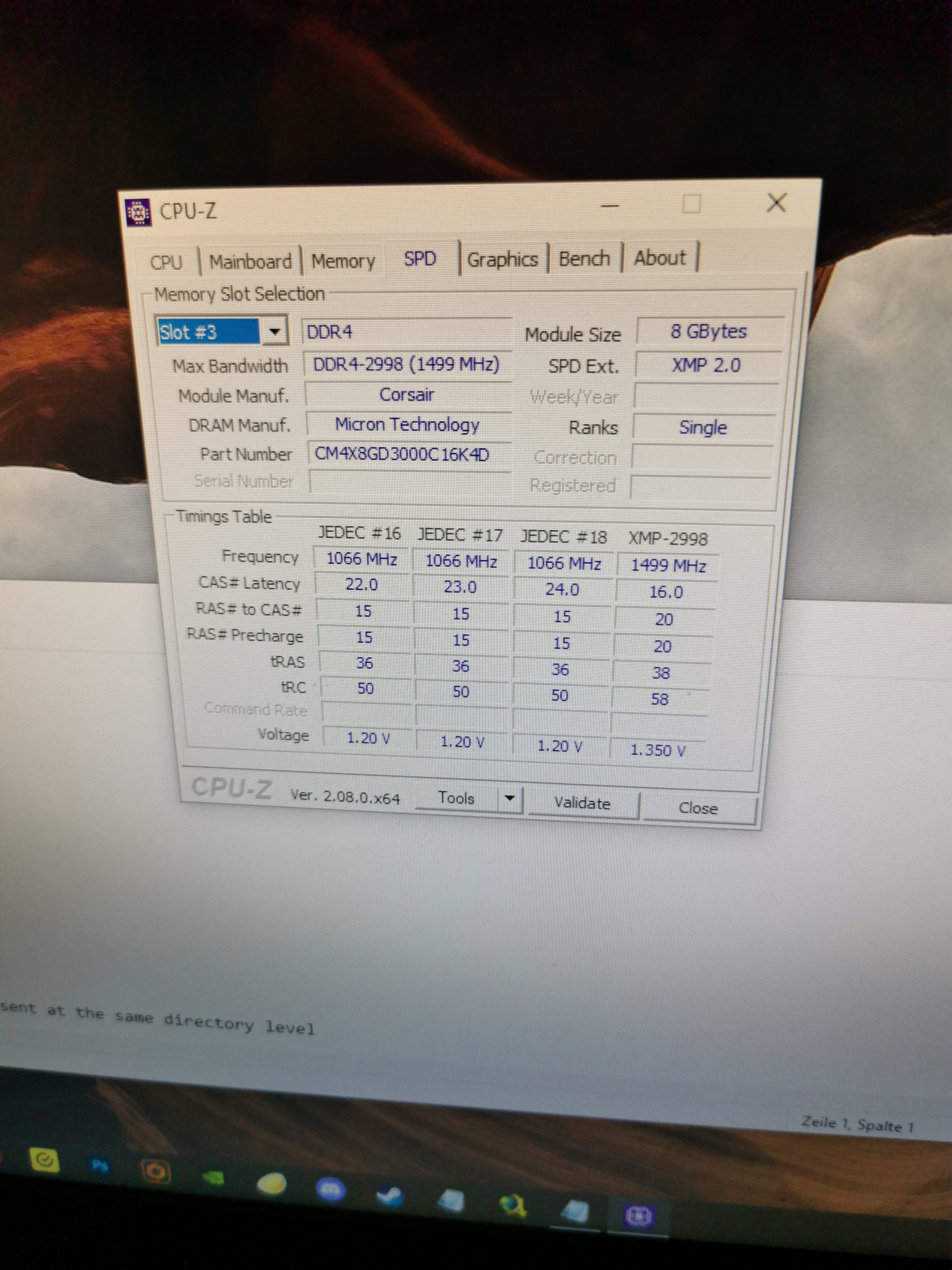

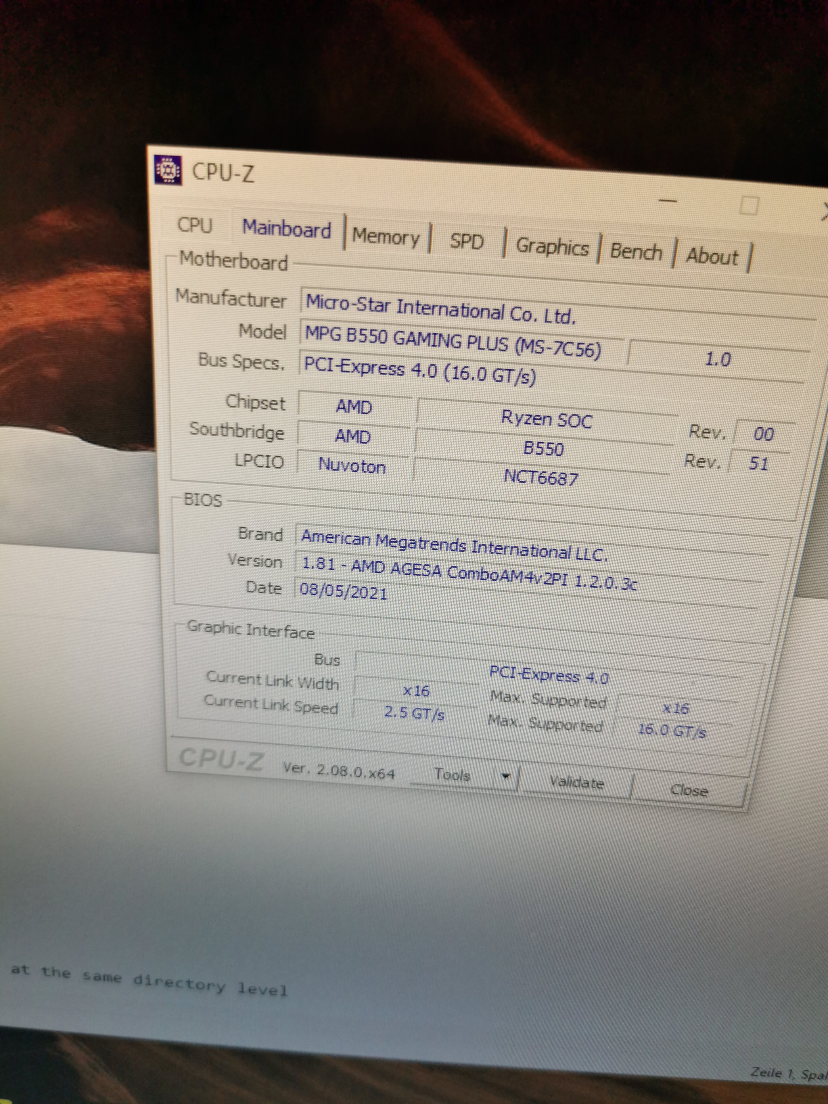

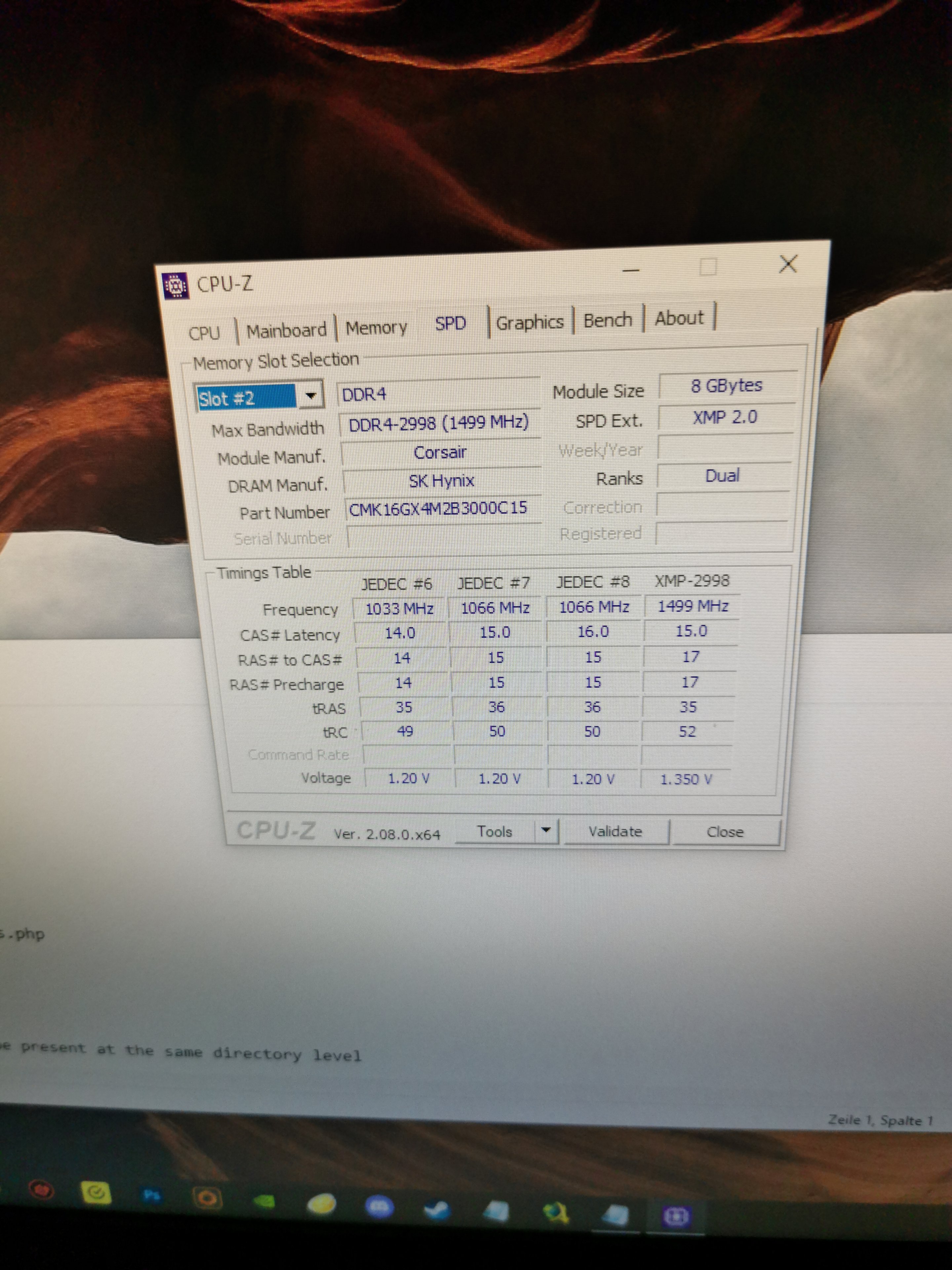

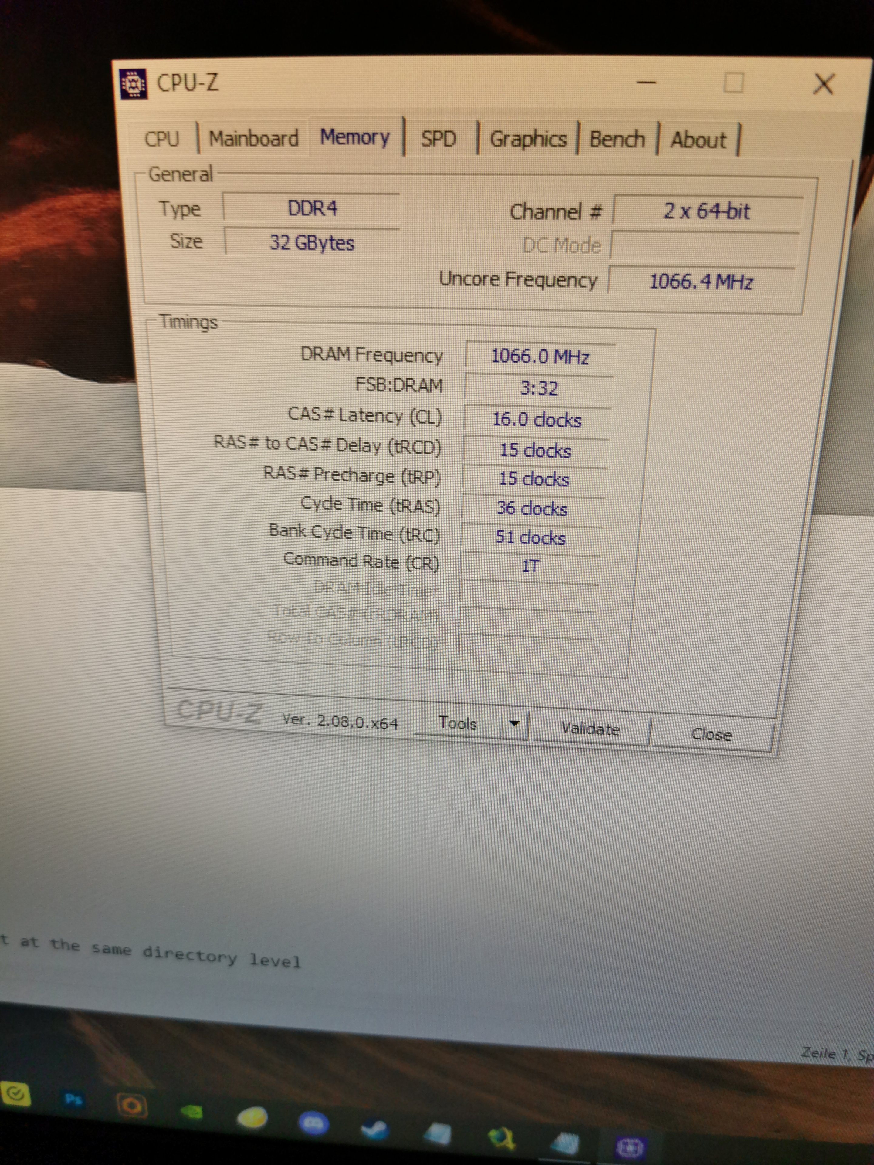

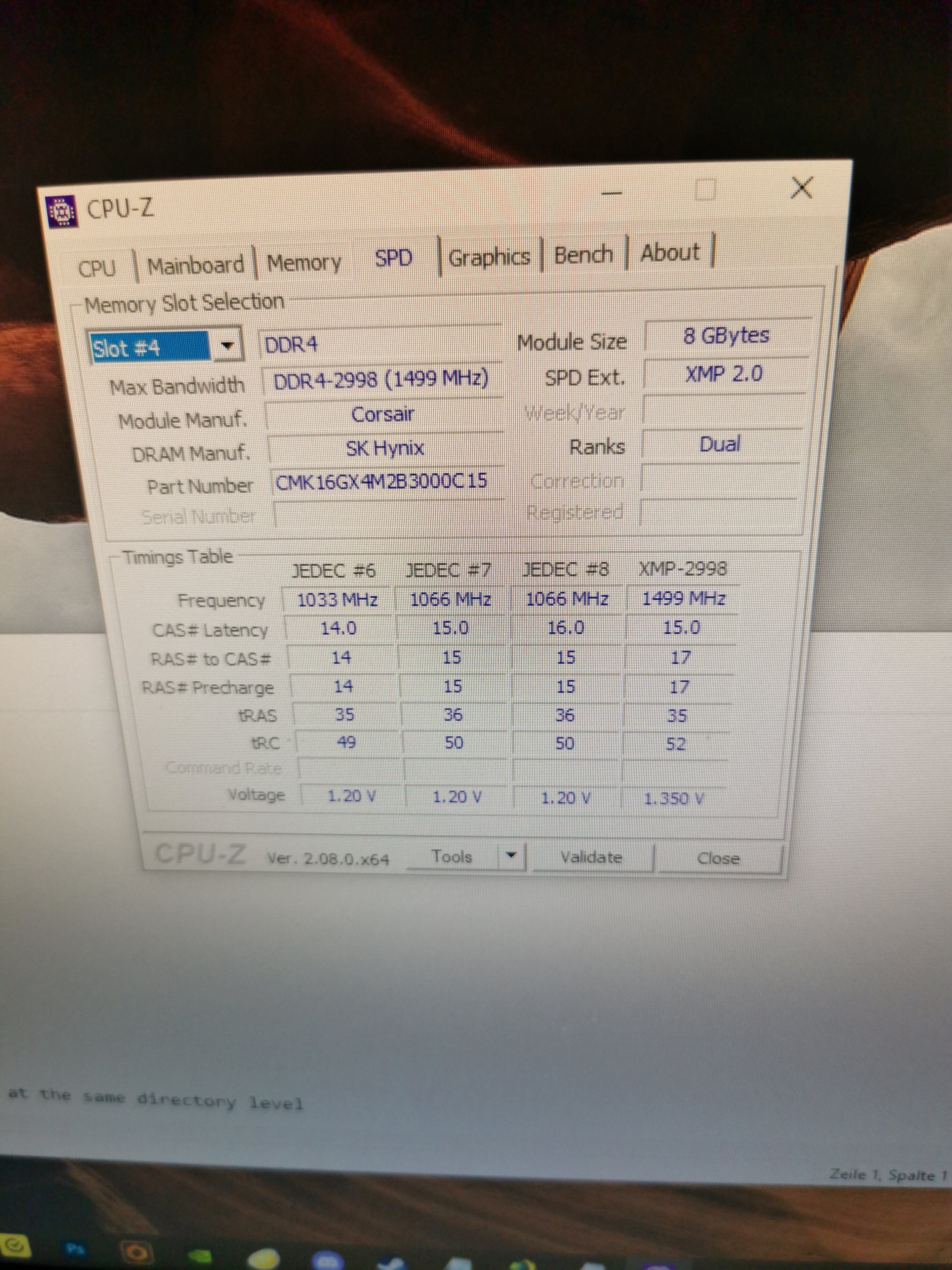

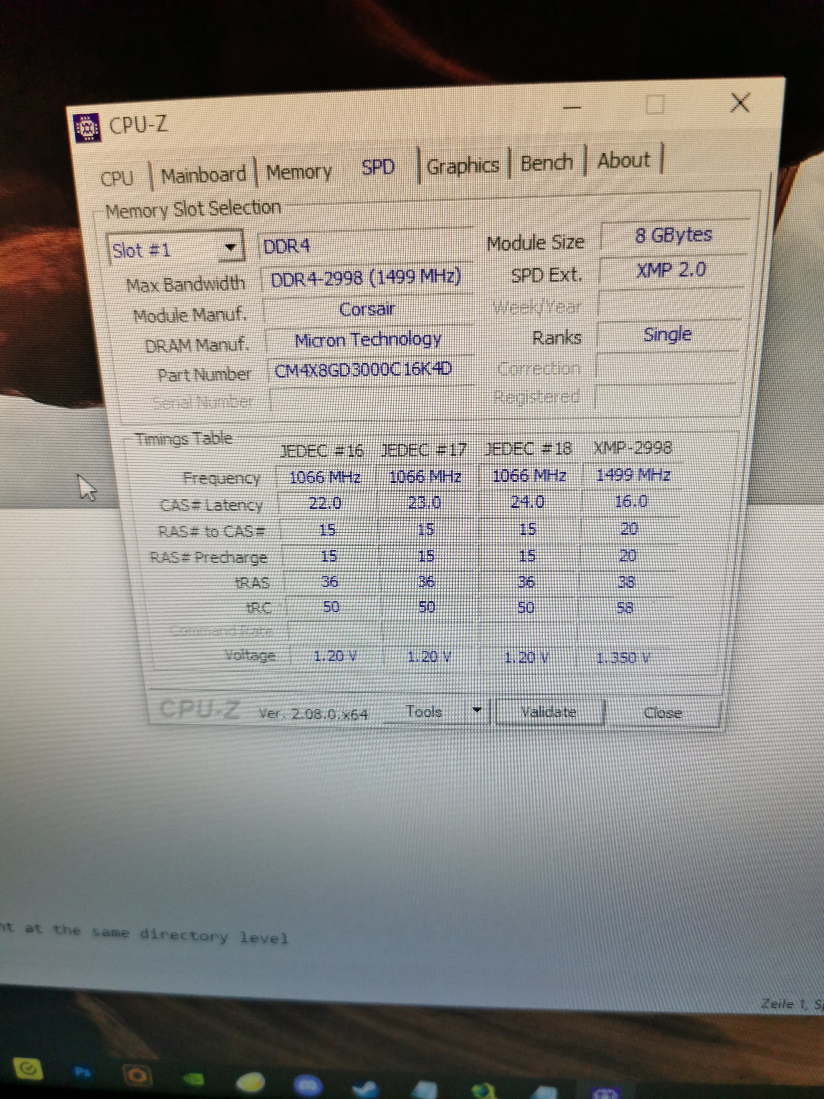

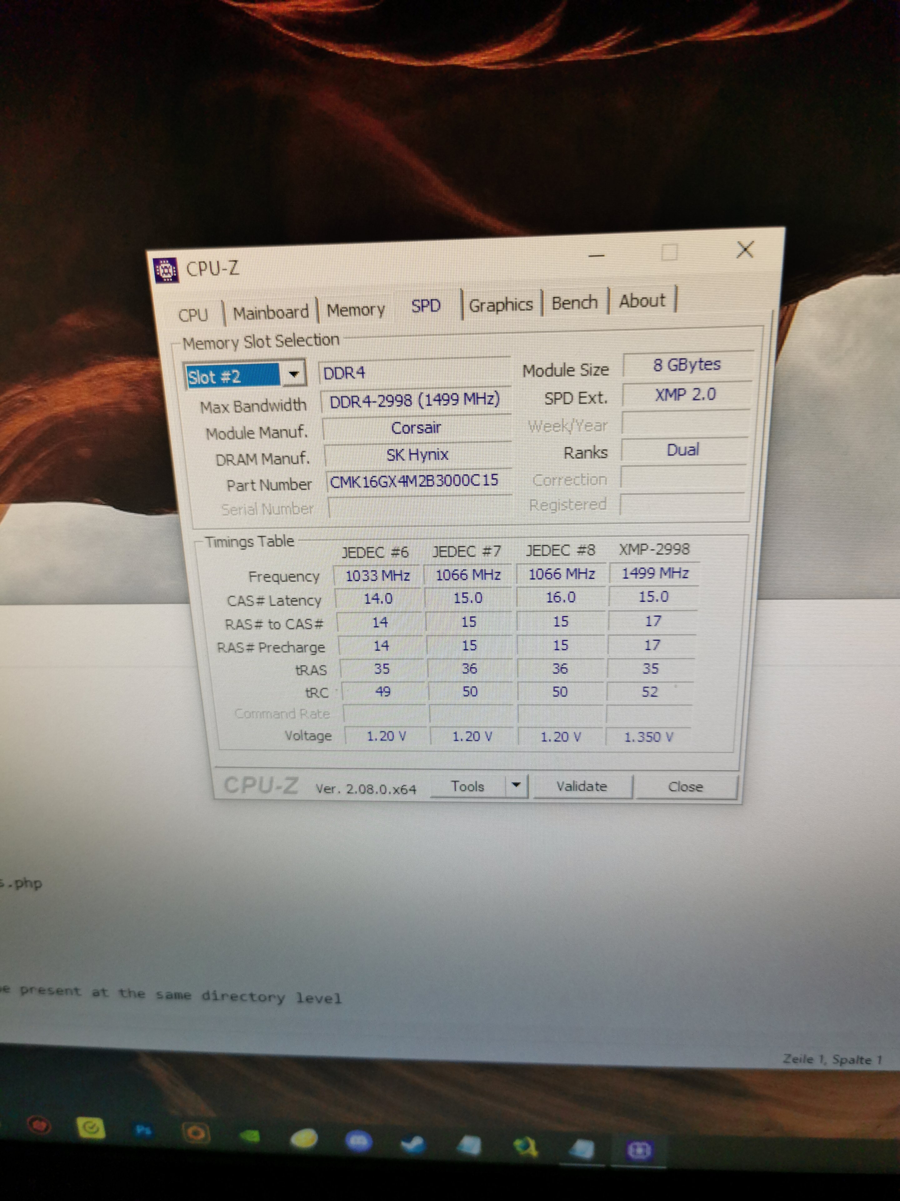

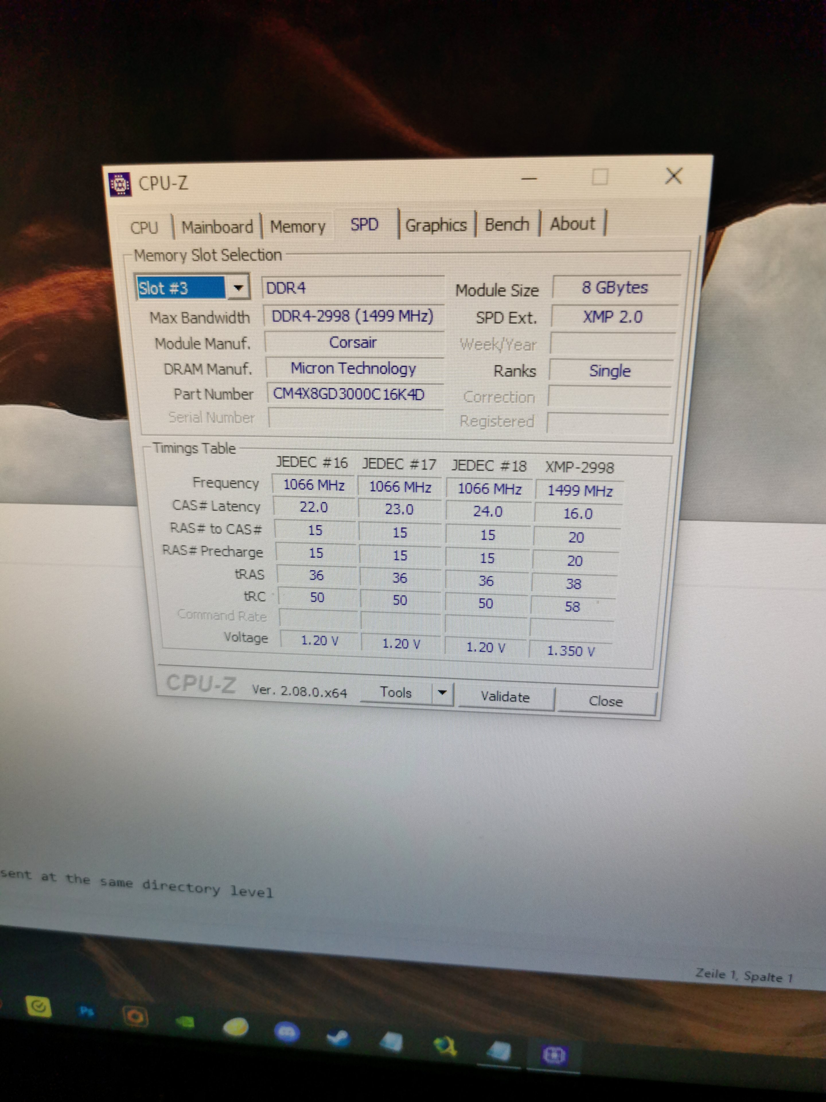

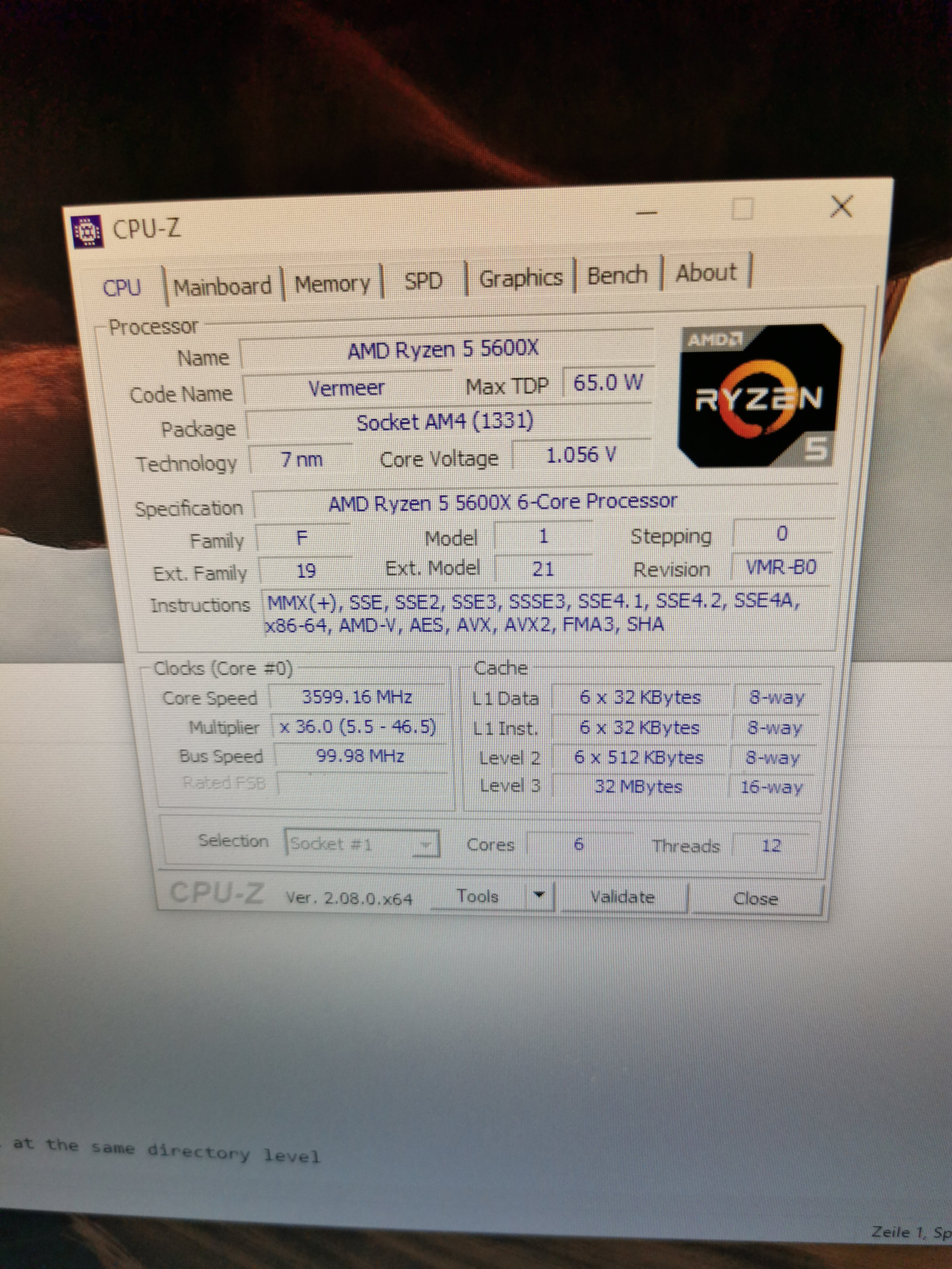

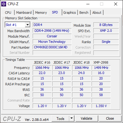

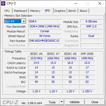

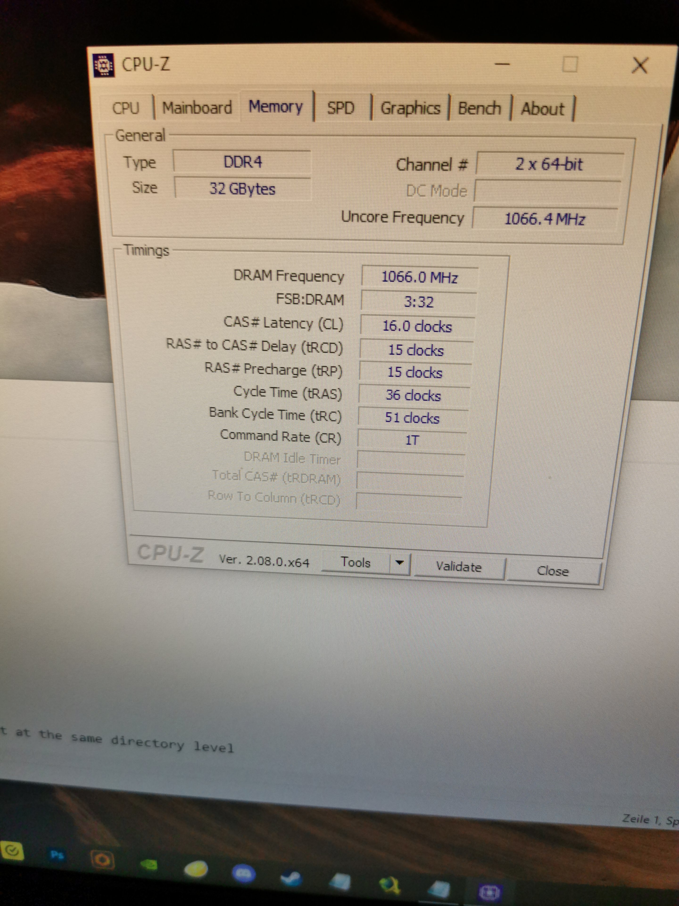

Es ist zwar gut, dass dein PC jetzt wieder POSTet und bootet, aber unter'm Strich wird der RAM in absoluter Minimalgeschwindigkeit laufen. Zum Testen kannst du ja mal CPUZ anwerfen und den Reiter "Memory" und "SPD" hier einstellen - von letzterem bitte alle vier Bänke einzeln.
Die lügen auch bei seinem Mainboard, das soll angeblich ein MSI B550 Gaming sein, dabei hat der TE doch eindeutig geschrieben, dass sein Mainboard ein AMD 5600X ist ^^

@Devexa2001
Er soll auf 3000MHz Takt, Timings, selbst einstellen @1.35V, dann klappt das auch.
XMP aus.
Reaktionen: FR3DI
@Devexa2001
Das mit den "Screenshots" üben wir nochmal. Aktives Fenster: ALT+PRINT, dann hier per STRG+V einfügen. Viel einfacher (für alle beteiligten - inkl. deutlich weniger Dateigröße, gut für's Forum und die Umwelt).
Nickel schrieb:
Das würde ich nicht tun. Kein Mensch kann die Sekundär- und Tertiär-Timings aus dem Kopf und ohne XMP/EXPO-Profil selbst setzen, viele Boards ermöglichen das nicht einmal.
Das XMP-Profil idealerweise vom "langsameren" RAM anwählen, dann sollte das passen.
