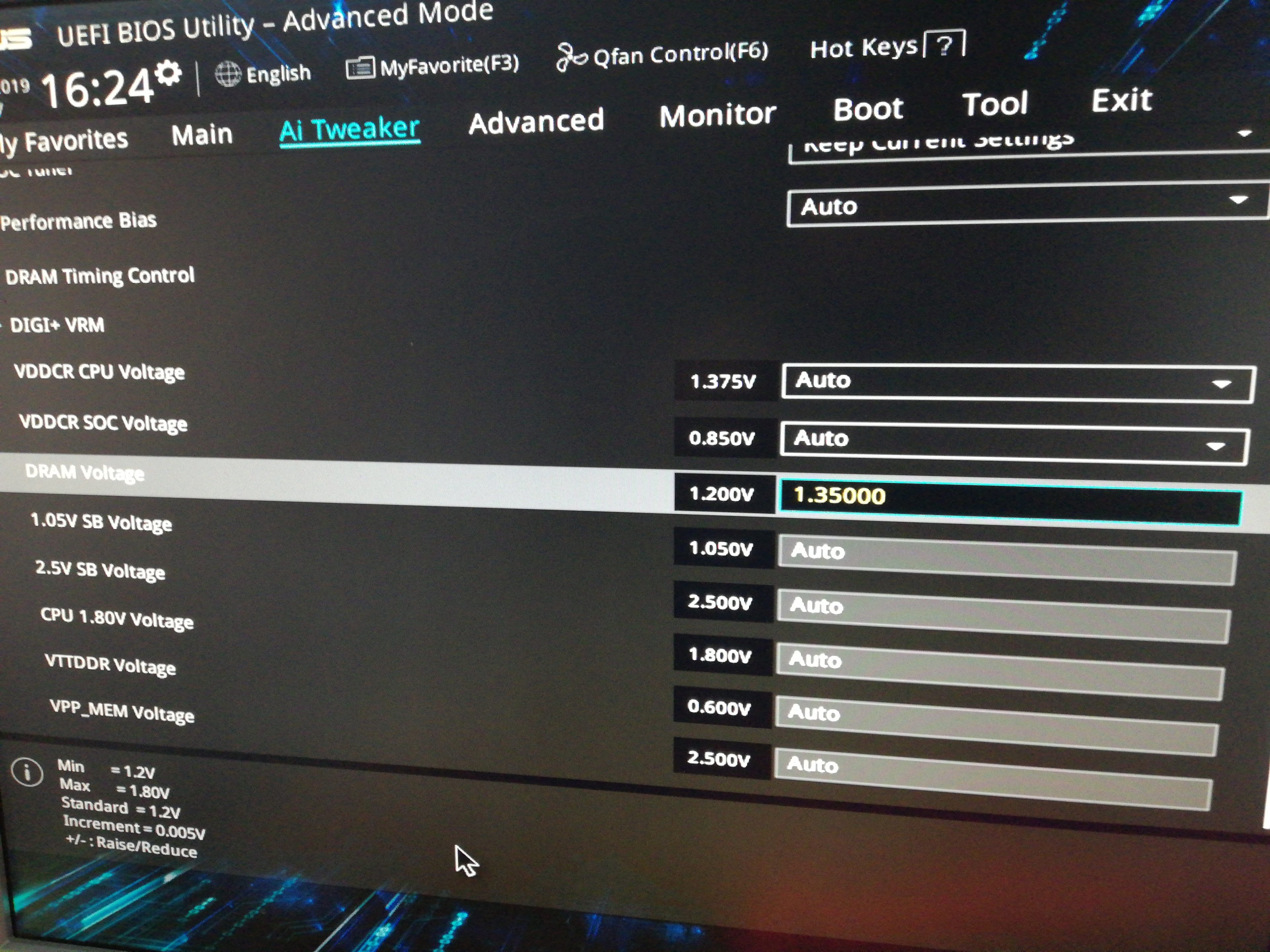

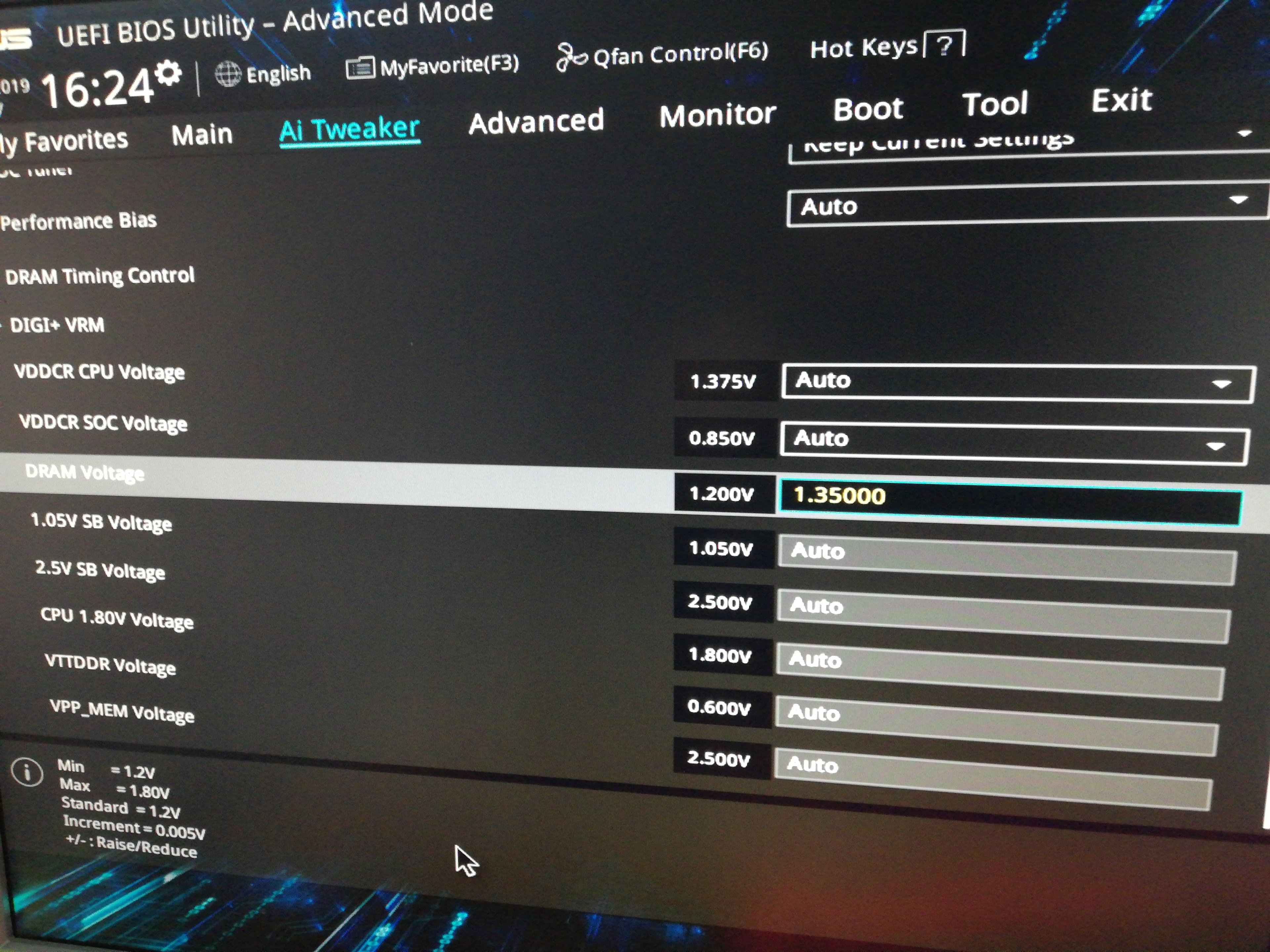

Was hat das zu bedeuten, wenn mir die Zahl gelb angezeigt wird? ^^'
..gelb: du näherst dich der oberen grenze der "gesunden" settings.
völlig normal für xmp, dafür ist es da.
rot heisst dann: genau das, was zu vermuten ist, roter bereich.
edit: und jetzt, nachdem es eingestellt ist:
testen!!!
