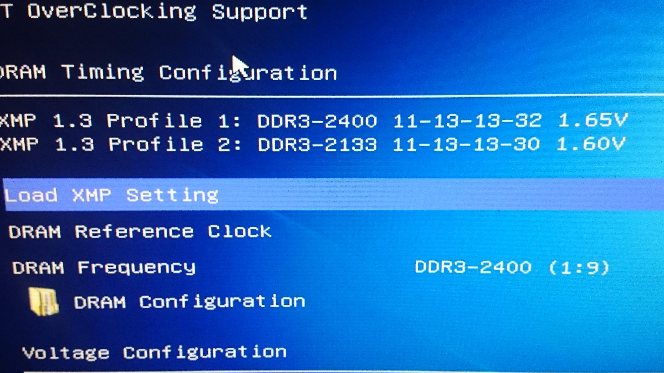

Also bei mir siehts so aus...
Bei meinem Ram habe ich zwei XMP Profile zur Auswahl.
2400er ausgewählt und die DRAM Frequency auf 2400 gestellt.
Läuft hier auf nem Asrock Z77 Extreme 4.
(Hier reichen für 2400 auch 1.6 Volt)
