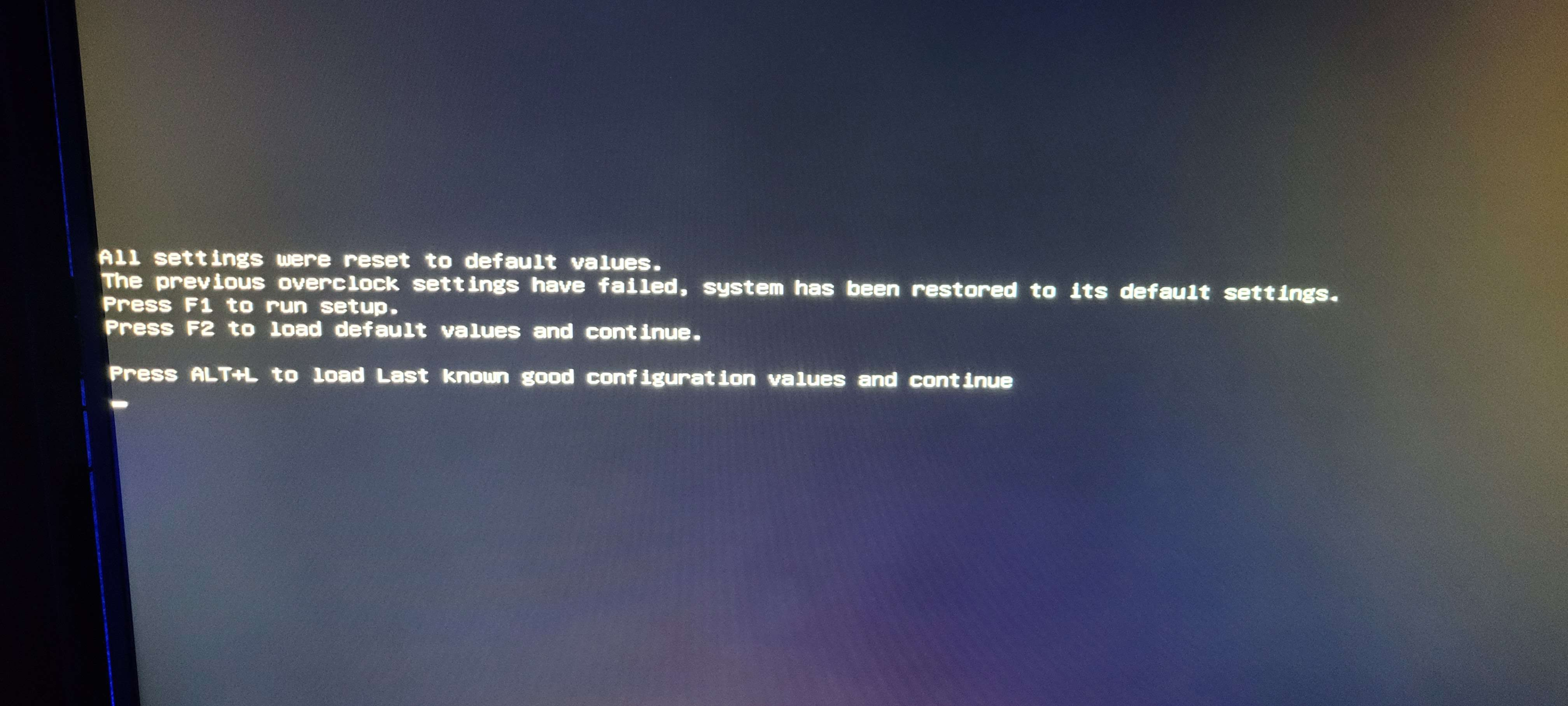

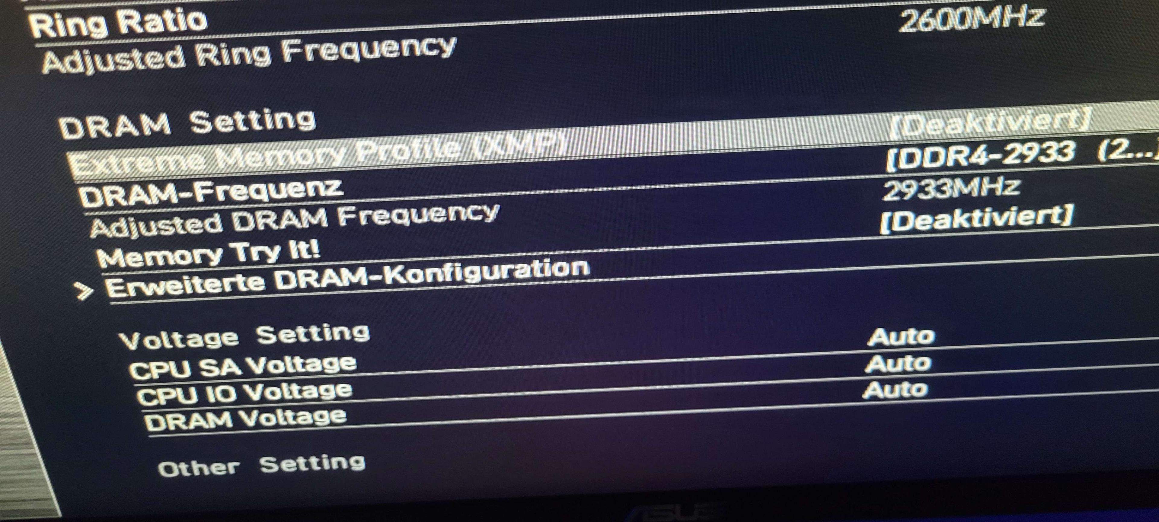

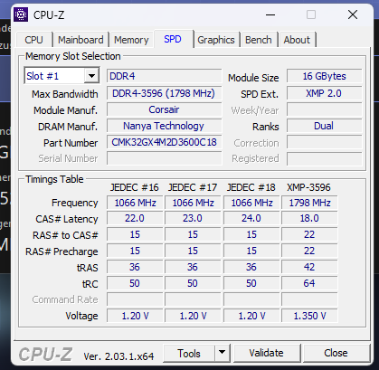

Hey ich habe mir frisch neuen DDR4 Ram geholt. (DDR4-Corsair 2x16 GB 3600mhz)
Folgendes Mainboard habe ich derzeit im PC drin: H410M PRO von MSI
Problem:

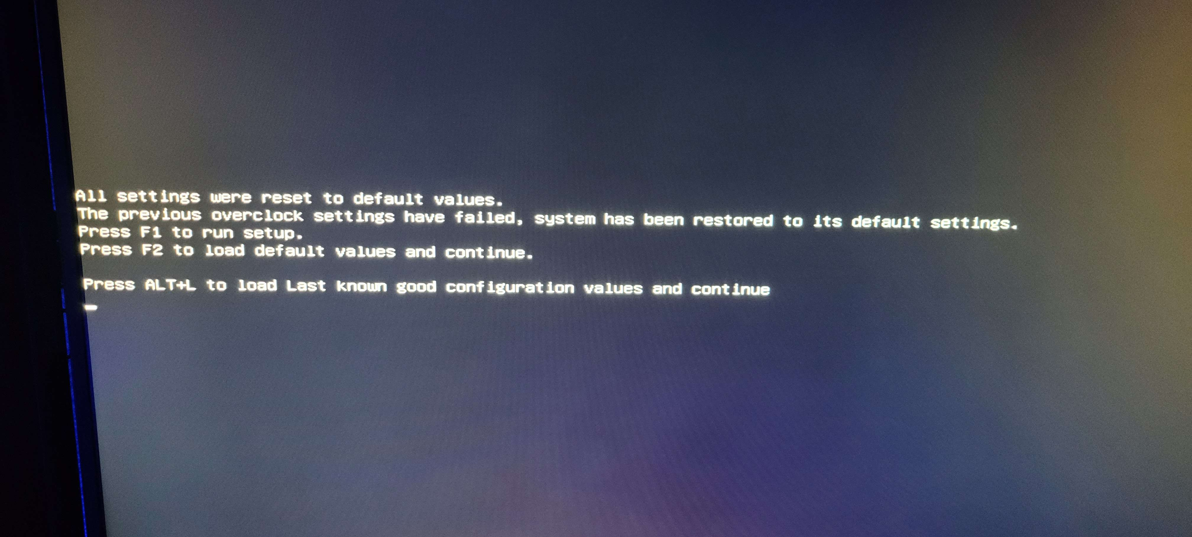

Max. 2133mhz (ohne XMP)
Wenn XMP an geht gar nichts mehr, das selbe gilt wenn ich mhz auf 2933 stelle.
V versucht auf 1.35 zu ändern hat auch nichts gebracht.
PC funktioniert nur wenn RAM mhz auf Auto so wie XMP Deaktiviert und V ebenfalls Auto.
Danke im Voraus für die Hilfe!

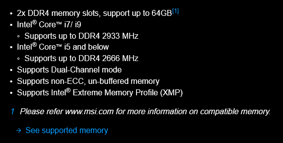

https://de.msi.com/Motherboard/H410M-PRO/support#mem
Schau mal, hier ist der Link zu deinem Board bei MSI. Der hier aufgelistete Arbeitspeicher wird bis zu den angegebenen Frequenzen unterstützt. Ggf kannst du eine Stabile Configuration mit 2933mhz hinkriegen, hierzu kannst du auch die Latenzen anpassen bzw mal damit "spielen".

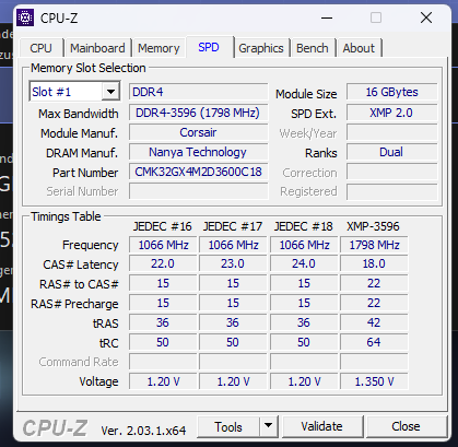

Verbaut sind laut der Text-Datei:
Microsoft Windows 11 Home 64-bit (Build 22621)
Intel Core i7-10700F, 8C/16T
2x 16GB DDR4-3600MHz Corsair Vengeance LPX CL18-22-22-42 (CMK32GX4M2D3600C18)

Derzeit ist das F.20 Bios vom 10.06.2020 drauf. Kann es sein, dass das uralt ist?
→ Installiere erst mal das aktuellste Bios für das richtige Board (-A, -B, -C, -VH, ???). Vorher brauchen wir hier gar nicht weitermachen.
Dann 1x normal hochfahren lassen, herunterfahren, Stromkabel am Netzteil abziehen, CMOS-Clear mit Juper machen (siehe Handbuch), Netzteil wieder anstecken, einschalten, Bios defaults laden, persönliche Einstellungen, einmal normal hoch- und wieder runterfahren lassen ob alles passt, dann wieder ins Bios und XMP mit 1,35V laden.
Wenn es dann immer noch nicht klappt folgendes probieren:
XMP #9 15-19-19-35-54-n.a @ 1500 MHz (1.350 Volts) laden bzw. zusätzlich die Werte manuell einstellen.
