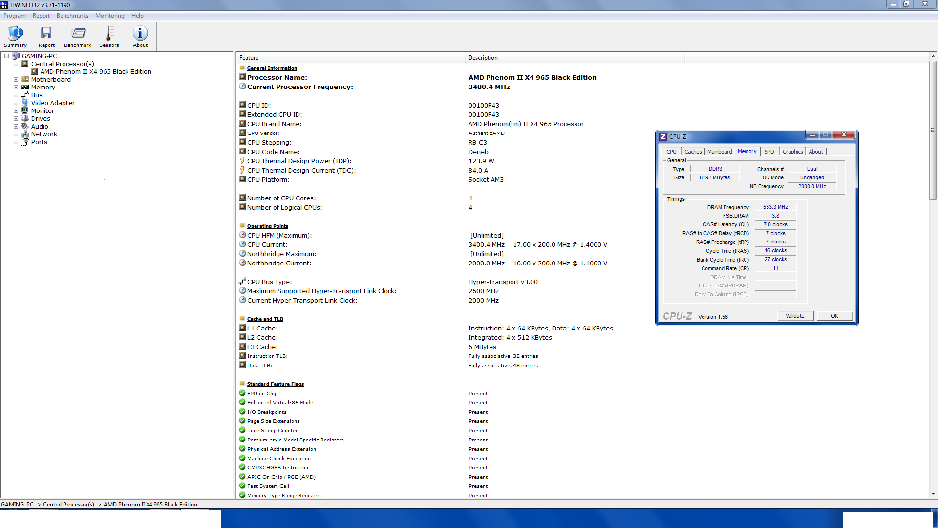

Zum Thema RAM hab ich ein Screenshot beigefügt.
Also, ist C3-Stepping, daher keine Probs mit dem was oben genannt wurde. RAM-Teiler ist laut Screenshot falsch. Ist 3:8 statt 3:10. Die passende Option im Bios umstellen (weiß net genau ob da das Teilerverhältnis 3:10 angegeben ist oder direkt 1333MHz).
Falls es instabil läuft, Taktraten ganz leicht anheben. Kann bei Vollbestückung mal 0.05V mehr von Nöten sein.
