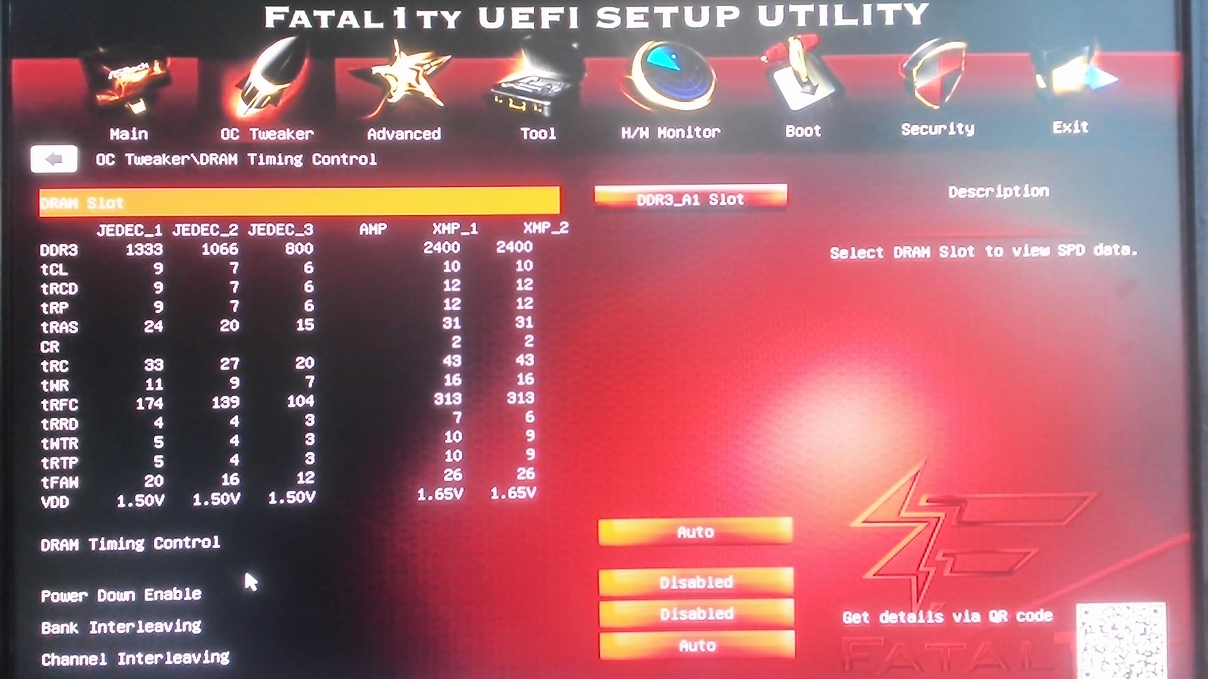

Ich guck mir das im Uefi nochmal an und Fotografiere das ggf. ab.

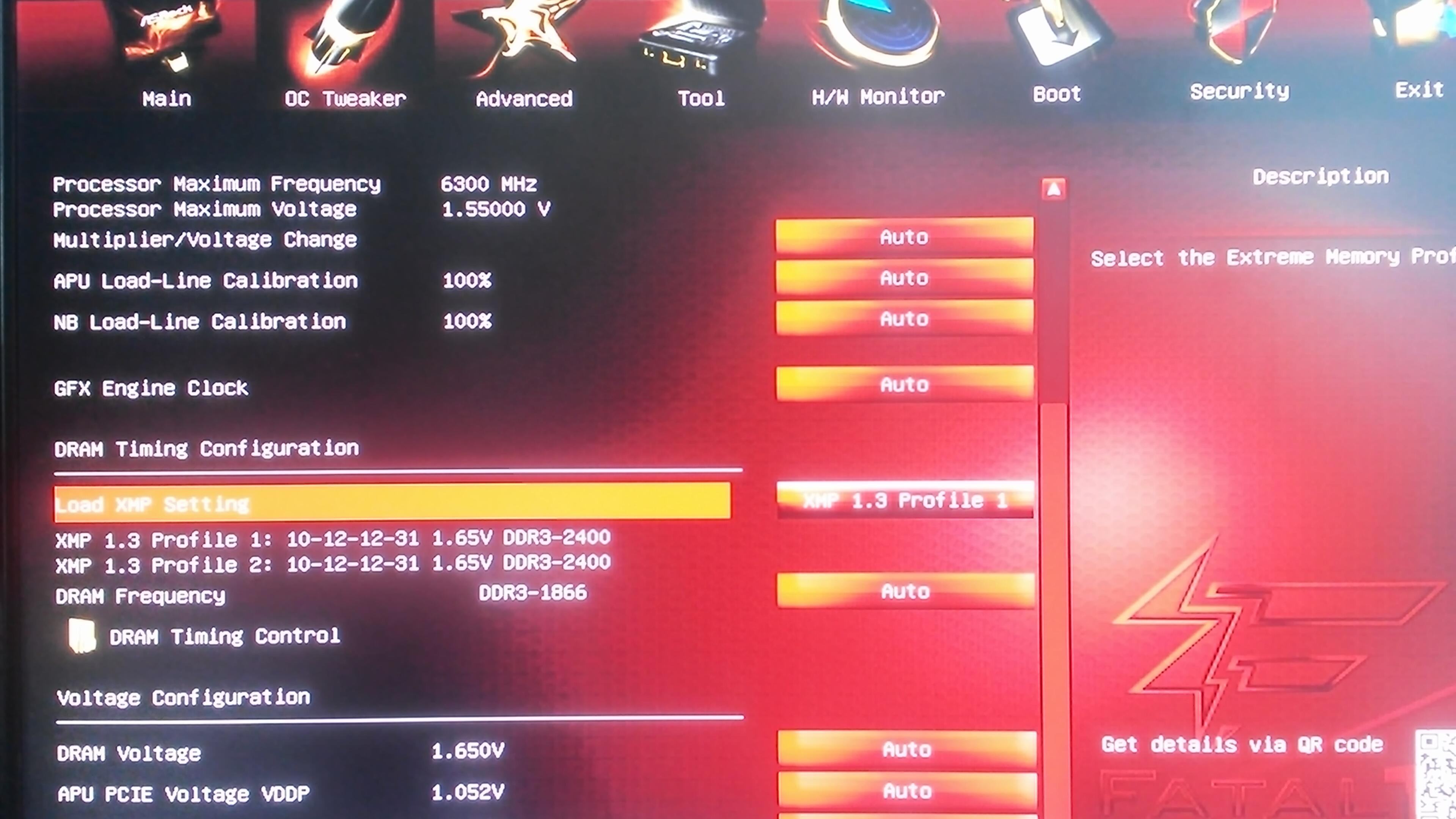

Profil angeklickt, -> GESPEICHERT ??? -> gebootet
oder angeklickt -> gebootet GLEICH reset der Auswahl GLEICH kein EFFEKT
Gespeichert hab ich.
Die beiden Profile sind gleich. Ich hab wie zu erkennen das erste genommen und "DRAM Frequency" auf "Auto" belassen.
Aida gibt nun die richtigen Werte aus. CPU ID nicht:

Dort kann ich die Module einzeln konfigurieren?
https://www.youtube.com/watch?v=BXEsM8HP5gY
BIOS ASRock Fatal1ty FM2A88X+ Killer
Hier im Video kann man doch schön sehen was du machen musst, der Overclock Mode auf "Manual Mode" stellen, darf auf keinenfall auf Auto und der NB muss fest für die CPU eingestellt werden in deinem Fall 2200mhz (glaube ich) .
Danach macht du dir ein Profil und Speicher es ab, und muss dann neu hochfahren.
Erst dann !! stellst du den Speicher auf 2400mhz ( XMP laden) über nehmen, abspeicher und dann würde ich das RAM menu auch auf Manual stellen, aber achten das die XMP werte übernommen wurden.
