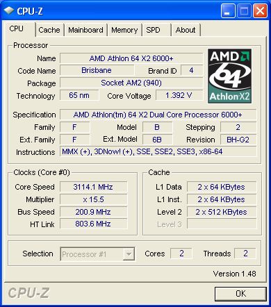

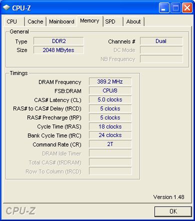

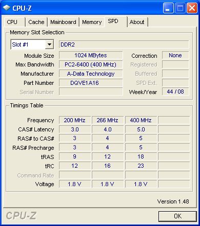

Mein A-Data Vitesta Kit 2x1024MB läuft einfach nicht mit 400MHz.
Ist im Bios auf auf DDRII 800 eingestelt mit 5-5-5-18 und 1.8 Volt, und läft aber nur mit 389MHz.
CPU X2 6000+ Brisbane
ASRock ALiveDual-eSata2

Krass ... da fehlen 11Mhz.
Zieh halt den HTT ein bisschen hoch, übertakteste halt die CPU ein bisschen.
Das liegt daran, dass die Geschwindgkeit aus einem Teiler der CPU-Taktfrequenz bestimmt wird. Da aber nur ganzzalige Teiler erlaubt sind, wird der Speicher manchmal untertaktet.
Für 400 MHz bräuchtest du ein Teiler von 7,78. Der ist aber nicht ganz, also wird 8 genommen, daraus resultieren dann:
3114/8=389 MHz und schon hast du die Lösung.
also ein normales Problem, die einzige Abhilfe ist hier OC oder anderer Multi.
OT: Warum hast du dein HT-Link nur auf 800 MHz?
11Mhz sind jetzt nicht grad der Weltuntergang, aber wennst ein bisschen übertacktest hast dann sogar etwas mehr Leistung ;)

HT-Link kannst du im Bios einstellen. Der resultiert aus dem gewählten FSB mal dem im Bios eingestellten Multiplikator (HT-Link x (1 bis 5)). Sollte aber normal nicht über 1000Mhz gehen.
Wenn du die CPU noch weiter rausftakten möchtest (falls dich der OC Virus packt ;) ) solltest du auch den RAM Teiler etwas runterdrehen, denn normal kann ein zu stark übertakteter Ram auch zu Problemen führen, wie eine zu warme oder zu hoch getaktete CPU (VCore nicht zu hoch drehen ;) ) sowie ein zu hoher FSB. Gibt viel zu beachten, aber wenn man den Dreh herausen hat ists ganz einfach ;)
