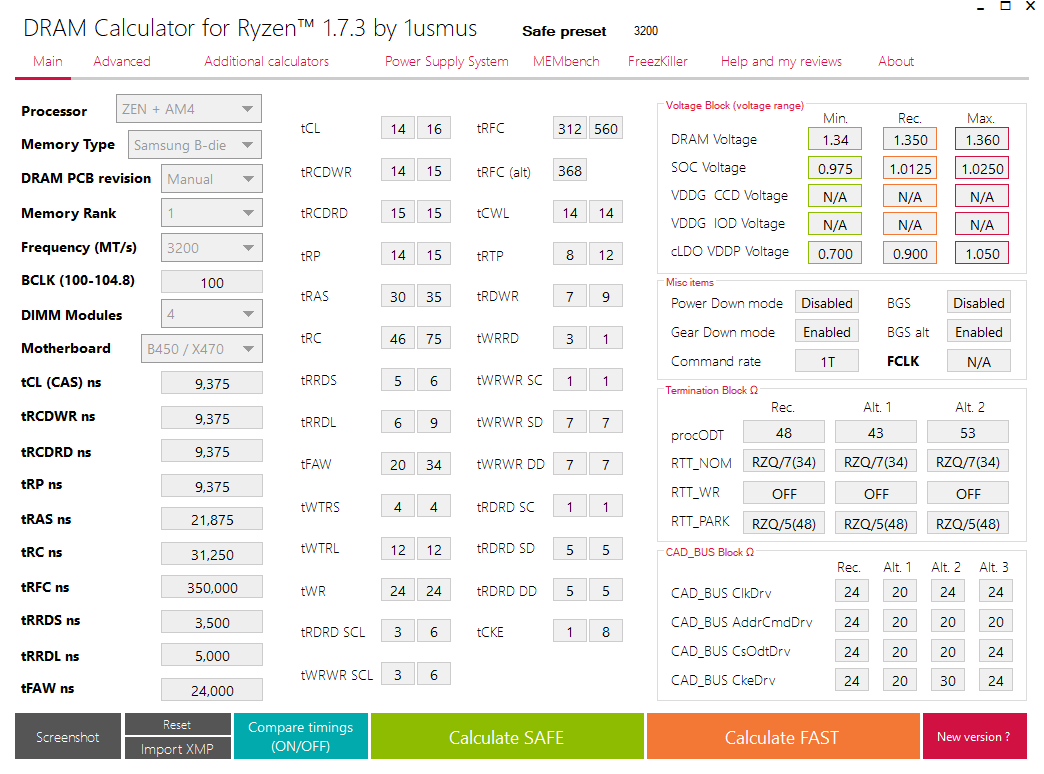

Gehe ich nach der RAM OC-Anleitung aus dem Forum und verwende den DRAM Calculator werden mir viel schärfere Timings vorgeschlagen welche jedoch nicht laufen (Kein Booten)

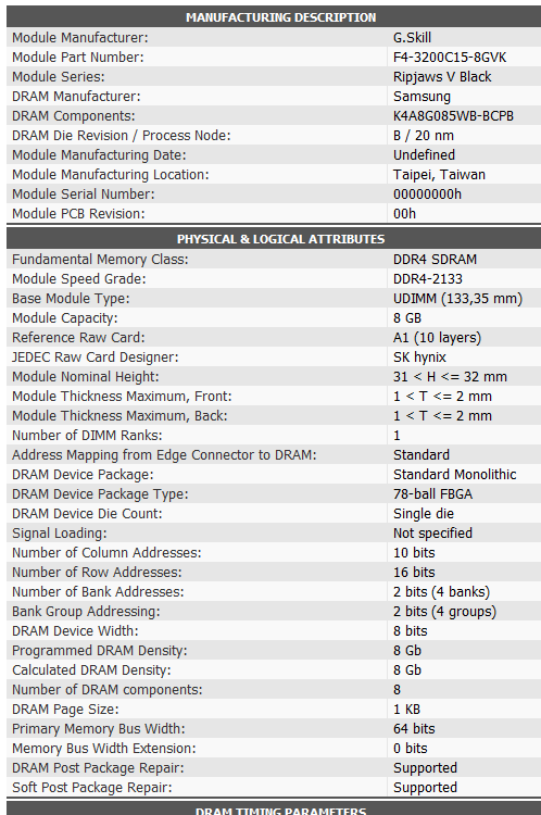

Es sind Samsung B-Dies
Der C15 GVK hat meines Wissens nach keine Samsung B Dies, was man auch an der Latenz sieht. Wären es B Dies wäre es CL14.
Nur folgende 3200er Ripjaws V 16 GB Kits haben B Dies:
  • F4-3200C14D-16GVR
  • F4-3200C14D-16GVK

Das spuckt mir Thaiphoon Burner aus.. Sind es keine Samsung B-Dies ? dann verstehe ich diese liste nicht..
Also ich bin nochmal die gesamte List durchgegangen und die beiden RAM´s sind identisch! bis auf die Part Number und natürlich die Farbe..
