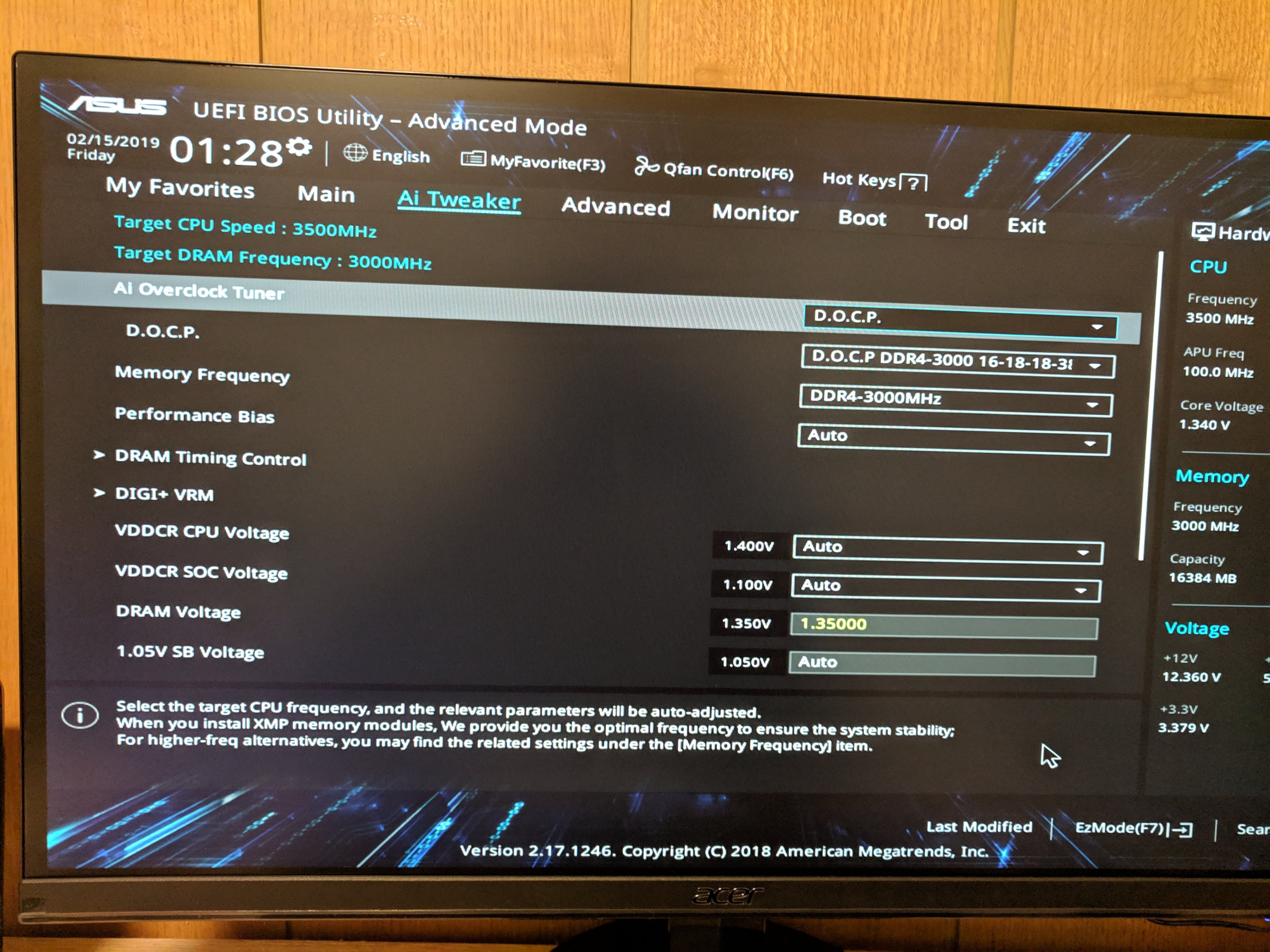

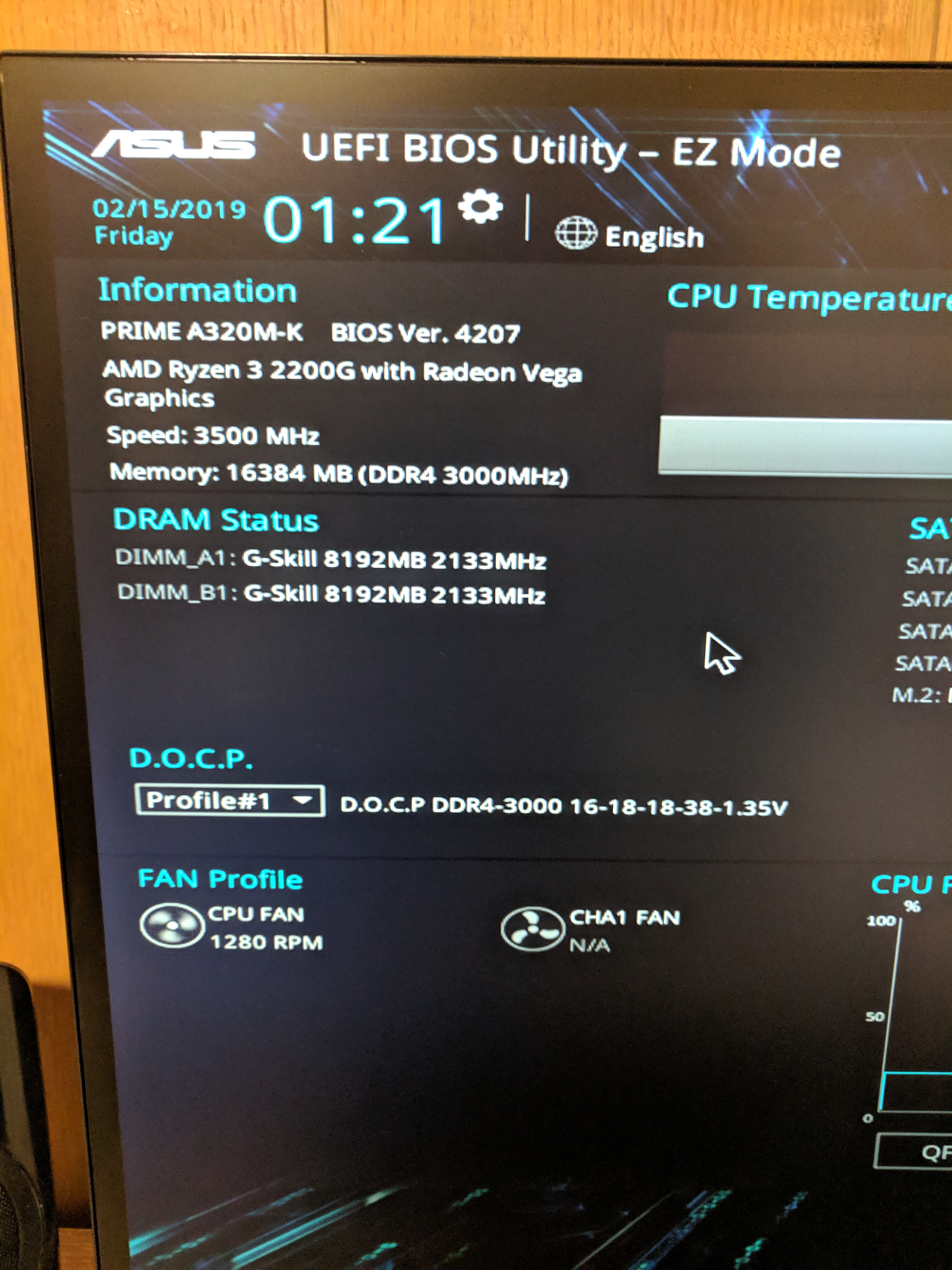

Ich habe gelesen das man XMP aktivieren muss, allerdings gibt es so eine Option nicht. Ich glaube das D.O.C.P so etwas in der Art für AMD Prozessoren ist. Deswegen habe ich wie in den angehängten Bildern D.O.C.P aktiviert und den RAM manuell auf 3000mhz gestellt, aber der wird mir trotzdem als 2133mhz angezeigt.
Jetzt bin etwas frustriert und ideenlos, was kann ich noch probieren?
Anbei Bilder von den Einstellungen.

stell manuell mal auf 2933.
Da das Board ein 300er Chip ist und Du eine Raven Ridge APU nutzt hast Du das Problem, dass bei dem Board alles über 2666 Mhz schon OC ist und damit nicht mehr zwingend lauffähig. Der 2200G läuft zwar auf dem 320er Chip per se, aber eben mit Einschränkungen, da die 2000er Ryzen eigentlich 400er Chipsätze brauchen. Stell mal auf 2666 Mhz; ich wette das klappt.

Wie @Reous sagt. Der Ram läuft auf 3000
Jepp, erkannt und läuft mit 3000Mhz. Mit 16-18-18 Timings bei 1.35V.
D.O.C.P. Profile#1

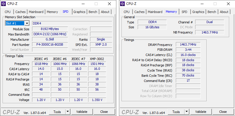

Schau mal was CPU-Z für eine Geschwindigkeit anzeigt sollte dann so bei 1500 MHz sein (wegen DD -> 3000)
Reaktionen: der Unzensierte
Das was bei dir angezeigt wird sind zwei verschiedene Dinge. Du hast JEDEC 2133 standard DDR4 Ram und der wird als solcher erkannt. Allerdings nutzt du ein OC Profil und betreibst ihn als DDR4 3000. So stehts zumindest auf deinen Screenshots. Wie schon von anderen erwaehnt, ies doch mal mit CPU-Z unter Windows aus was denn wirklich anliegt.
Wie bereist gesagt läuft auf 3000Mhz.
